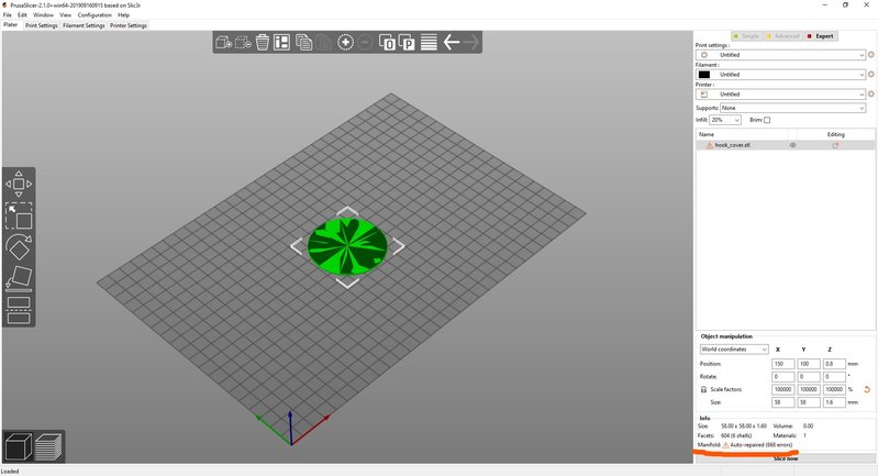

Непрочитанное сообщение koluna » 02 янв 2020, 11:15
Avtonomys писал(а):
02 янв 2020, 10:36
скорее всего у вас просто пустая грань поверх "тела" которая конфликтует с основной моделью...
Да, "наложение" было заметно. Но я думал, что это глюк какой... мелочи жизни...
Оказалось, сверху и снизу у меня грани дублируются... даже не знаю как это получилось...
Удалил дублированные грани, "наложения" исчезли. Но отверстие все равно отсутствует :lol:
Avtonomys писал(а):
02 янв 2020, 10:45
открывает но он не масштабирует модель автоматически. она в 100000% масштабе должна быть.
Да, Вы правы... долго-долго приближая, нашел точку, смасштабировал ее и получил модель :lol:
Avtonomys писал(а):
02 янв 2020, 10:45
он так же показывает сколько ошибок было исправлено.
А вот этого не видел... где показывает?
vladimirV писал(а):
02 янв 2020, 10:46
Попробуй
Да, работает, как починили? :)
Непрочитанное сообщение Avtonomys » 02 янв 2020, 11:33
koluna писал(а):
02 янв 2020, 11:15
ну блендер это натуральный рояль. может когда делает вытягивания/втягивания зажимаете/не зажимаете кнопку и он создает новую геометрию с сохранением старой...
koluna писал(а):
02 янв 2020, 11:15
у вас верхнее отверстие не замкнуто с крышкой, вроде как...
koluna писал(а):
02 янв 2020, 11:15
prusa-slicer
Непрочитанное сообщение koluna » 02 янв 2020, 11:47
Avtonomys писал(а):
02 янв 2020, 11:33
Я уже тоже об этом подумал... читал ведь предупреждения... знал, но как-то вот получилось...
Avtonomys писал(а):
02 янв 2020, 11:33
Как?! :shock:
Крутил-вертел... вроде, все нормально. Не вижу ничего подозрительного...
Непрочитанное сообщение koluna » 02 янв 2020, 11:49
Avtonomys писал(а):
02 янв 2020, 11:33
prusa-slicer
Хм... качнул с Гитхаба только сегодня, пока не ориентируюсь в нем, возможно, не там смотрю, но нет у меня такой информации...
vladimirV
Сообщения: 284
Поблагодарили: 87 раз
Непрочитанное сообщение vladimirV » 02 янв 2020, 11:53
Первое, что необходимо сделать, это изменить единицы измерения . Для этого необходимо в заголовке «Preferences» (Свойства) зайти в контекст «Scene» (Сцена) и во вкладке «Units» (Единицы) выбрать нужные нам единицы измерения:
1. «None» - это собственные единицы измерения Blender (включены по умолчанию);
2. «Metric» - метрические единицы измерения (метры, сантиметры, миллиметры);
3. «Imperial» - единицы измерения в ярдах (1 ярд = 0.9144 метра).
4. Выбираем метрические единицы измерения, то есть, активируем «Metric». А масштаб «Scale» меняем на 0,001, так как при моделировании значения будем задавать в миллиметрах.
Сразу под метрическими единицами можно выбрать, в чем будет выражаться поворот объектов: в градусах (Degrees) или в радианах (Radians). Оставляем градусы.
Я, разделил модель : Tab >P, по несвязанным частям. С помощью модификатора «Логический», объединил в одну модель. Затем, удалил все дублирующие модели и оставил одну, общую.
Затем, чтобы долго не возится с гранями, поправил файл в Netfabb Online Service
https://service.netfabb.com/service.php
Непрочитанное сообщение Avtonomys » 02 янв 2020, 11:54
koluna писал(а):
02 янв 2020, 11:47
Как?!
ну тут много способов )) по сути визуально может быть все ок, а на дели плоскости с друг другом будут не соединены...
Непрочитанное сообщение Avtonomys » 02 янв 2020, 16:13
koluna писал(а):
02 янв 2020, 11:49
там вверху есть 3 кнопки - simple, advanced, expert
эта инфа начинает показываться в режиме expert...
