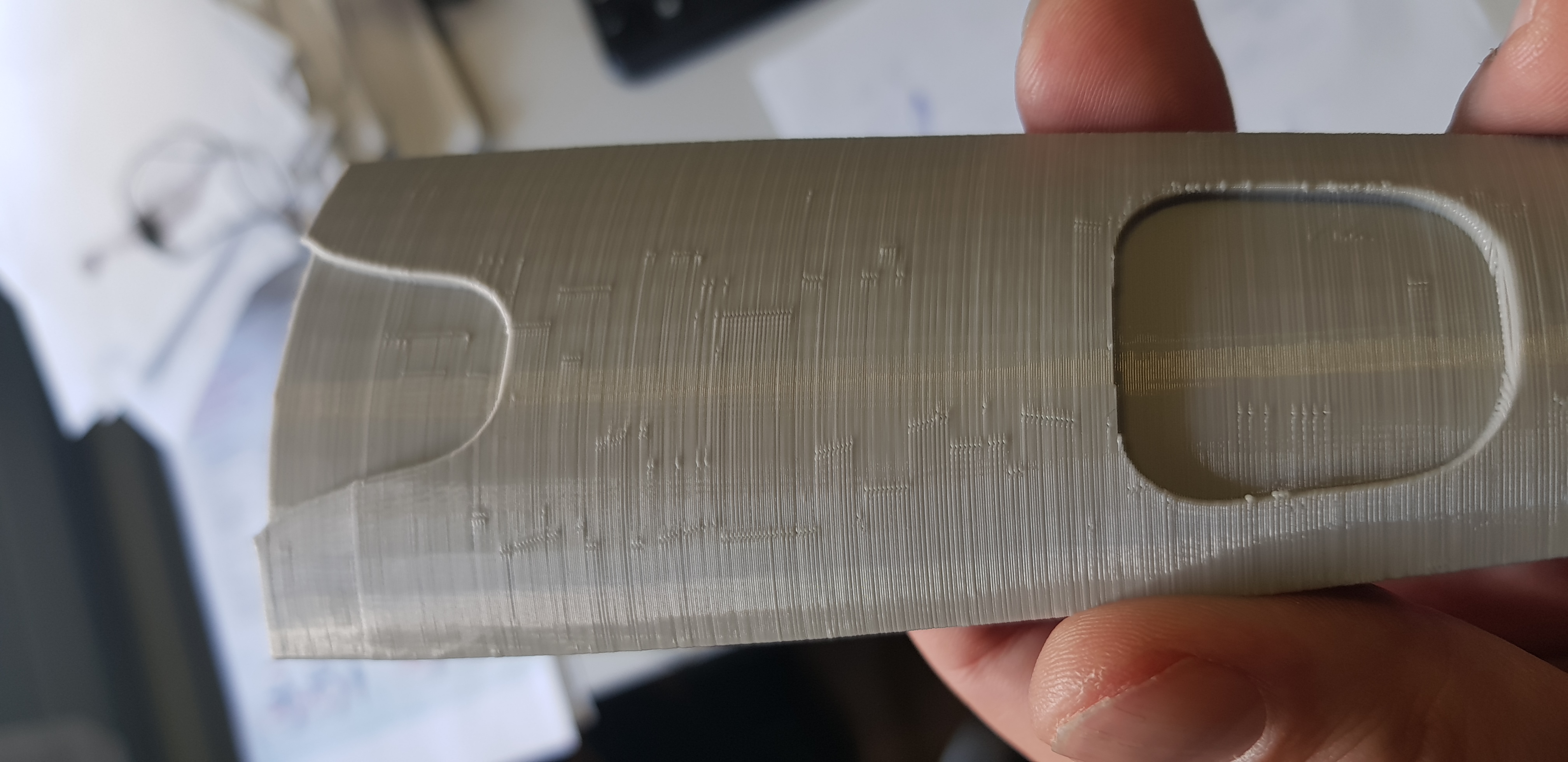

Непрочитанное сообщение Zur » 30 окт 2018, 20:46
Ребята, вопрос по теме.
На криволинейных поверхностях получаю такие вот артефакты как на фото. Артефакты, как видите, обьеденены в группы :)
Проанализировав модель по слоям обнаружил что слайсер кура именно с этих точек осуществляет холостые переходы головы на другой сегмент модели. Почему гаждый раз из нового места - хз.
На прюше с директом такого небыло. На медведе щас тоже не особо парит, но всеже не красиво. Скорость печати на это не влияет никак вообще.
Бывает что артефактов мало, как на первом фото, бывает что много , как на втором. Зависит от кривизны поверхностей
Как бороться?

Непрочитанное сообщение Lenivo » 31 окт 2018, 13:37
Zur писал(а):
30 окт 2018, 20:46
Как бороться?
Как в Куре не знаю. Но тоже есть. В Симпли - есть настройки старта и холостого прогона. Можно выбрать один из трёх вариантов - старт начнётся с определённой координаты. Тогда получается линия из таких точек. Эту линию загоняют либо на грань, либо на заднюю от зрителя поверхность.
Можно выбрать - "случайная точка старта" - это когда пластик перегревается в точке старта, а при случайной точке старта вздутия пластика на точке старта удаётся избежать. Это когда нужна быстрая скорость и ставится максимально высокая температура для пластика.
И оптимальная точка старта для принтера - это сокращение времени холостых прогонов - Сокращает время печати. На больших многочасовых моделях можно до часа времени сэкономить.
