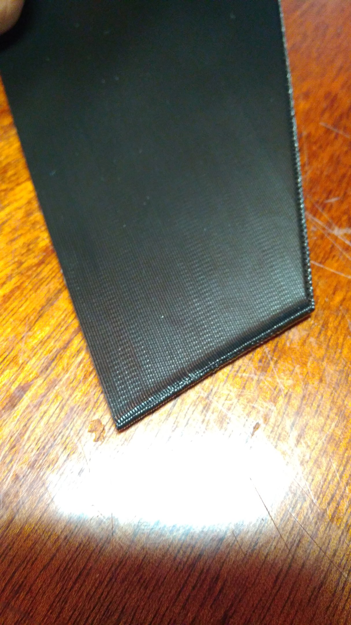

Непрочитанное сообщение Max71 » 15 апр 2018, 22:14

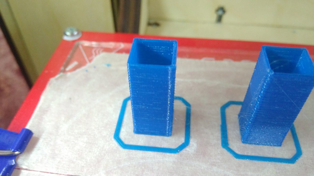

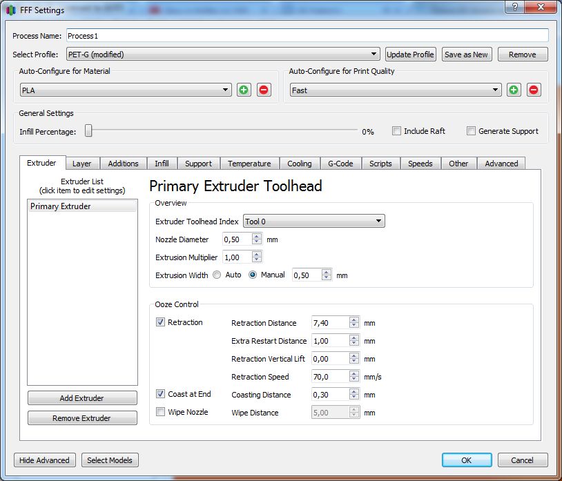

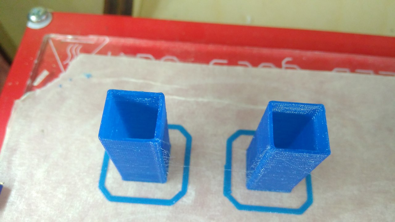

Добрый день, коллеги.
Такая проблема, при переходе со слоя на слой, перед ретрактом из сопла продолжает течь пластик, появляются бугорки как на фото.
Экструдер откалиброван, пластик Relax от REC, температура 240г, скорость печати 70мм.
Дефект именно в момент перехода на след слой, при завершении слоя есть полусекундная пауза перед ретрактом, за это время вытекает пластик.
При этом ретракт вроде работает, два синих столбика, пластик PET-G бестфиламент, есть этот же наплыв на углах перед ретрактом.
Куда копать?

Непрочитанное сообщение 3D-SPrinter » 15 апр 2018, 22:34
Max71 писал(а):
15 апр 2018, 22:14
Куда копать?
Прежде всего проверить, исправны ли пневмофитинги и нет ли пробольного люфта боудена при ретрактах. Ещё надо проверить, вставлен ли боуден до сопла и до ограничителя в экструдере до упора.

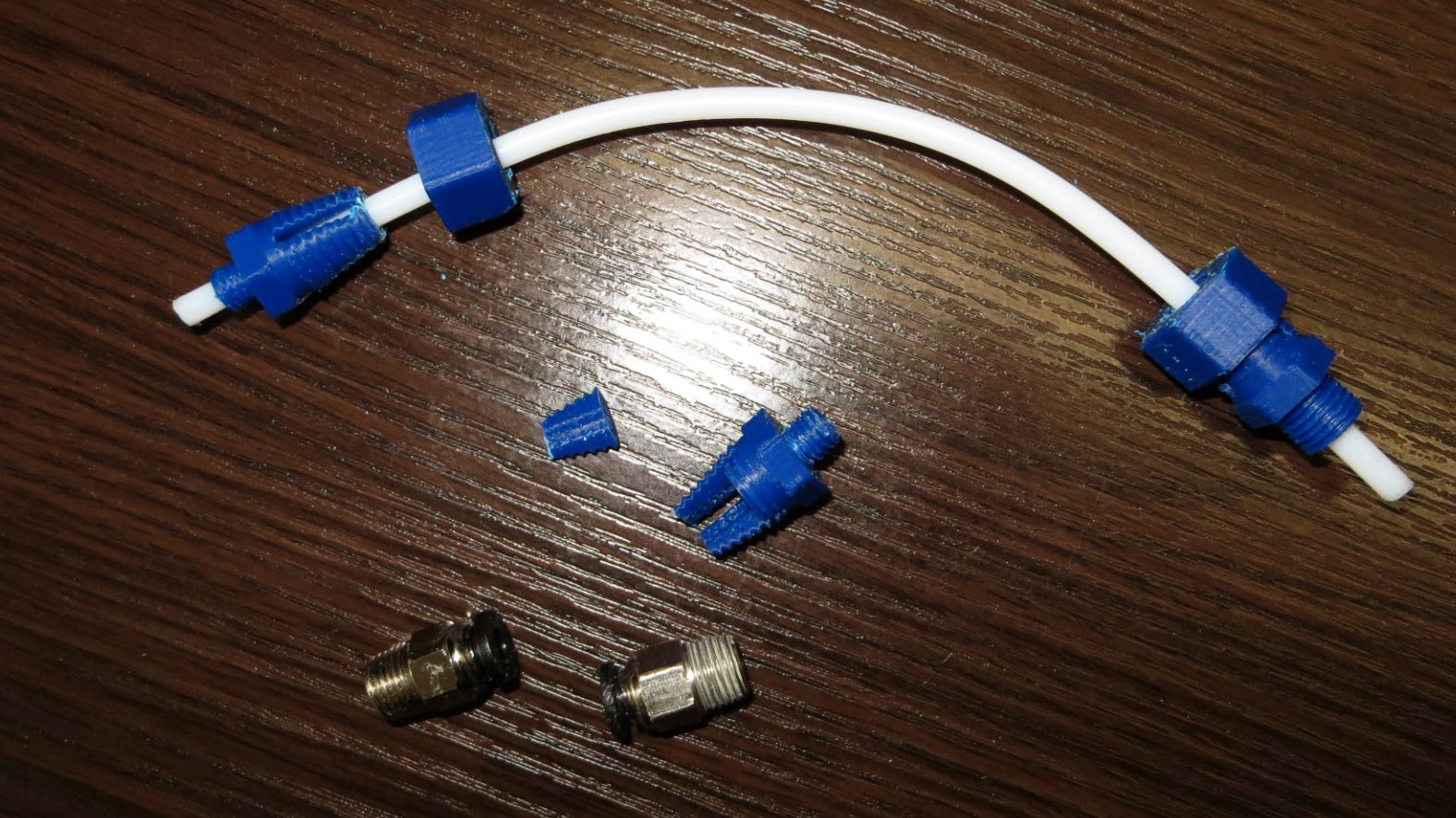

Непрочитанное сообщение Lenivo » 16 апр 2018, 05:59
Фитинги для боуден трубки можно и самому напечатать
https://www.thingiverse.com/thing:1993384/#files
