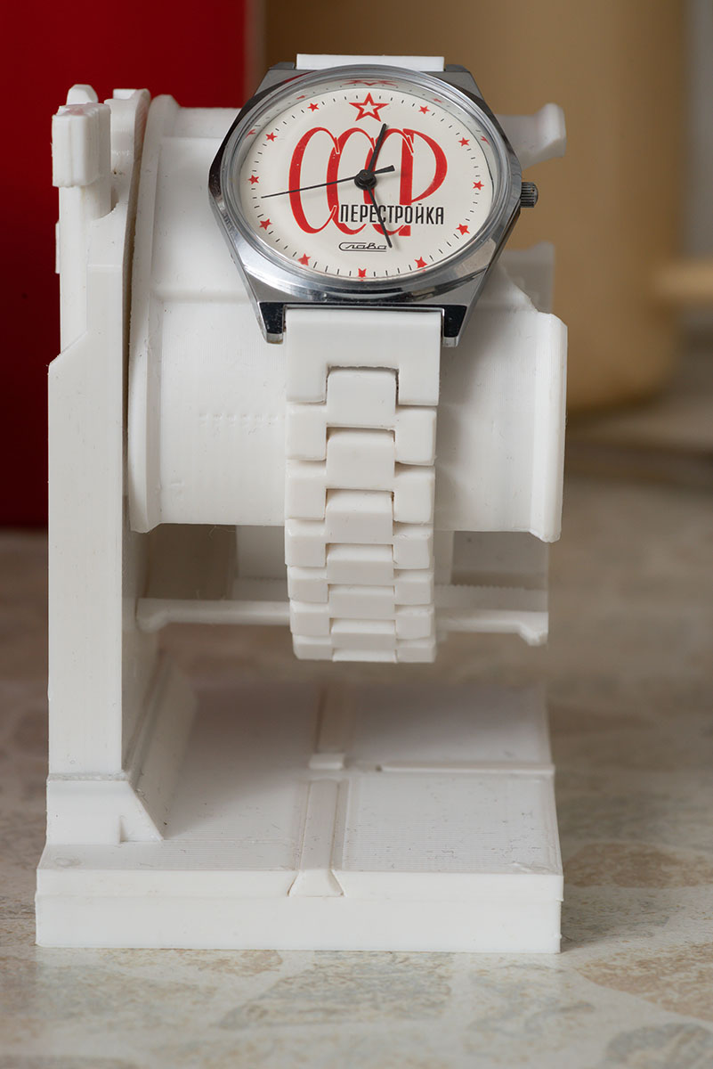

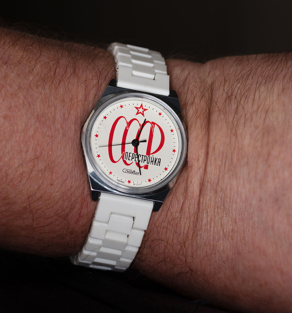

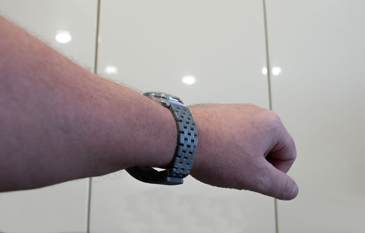

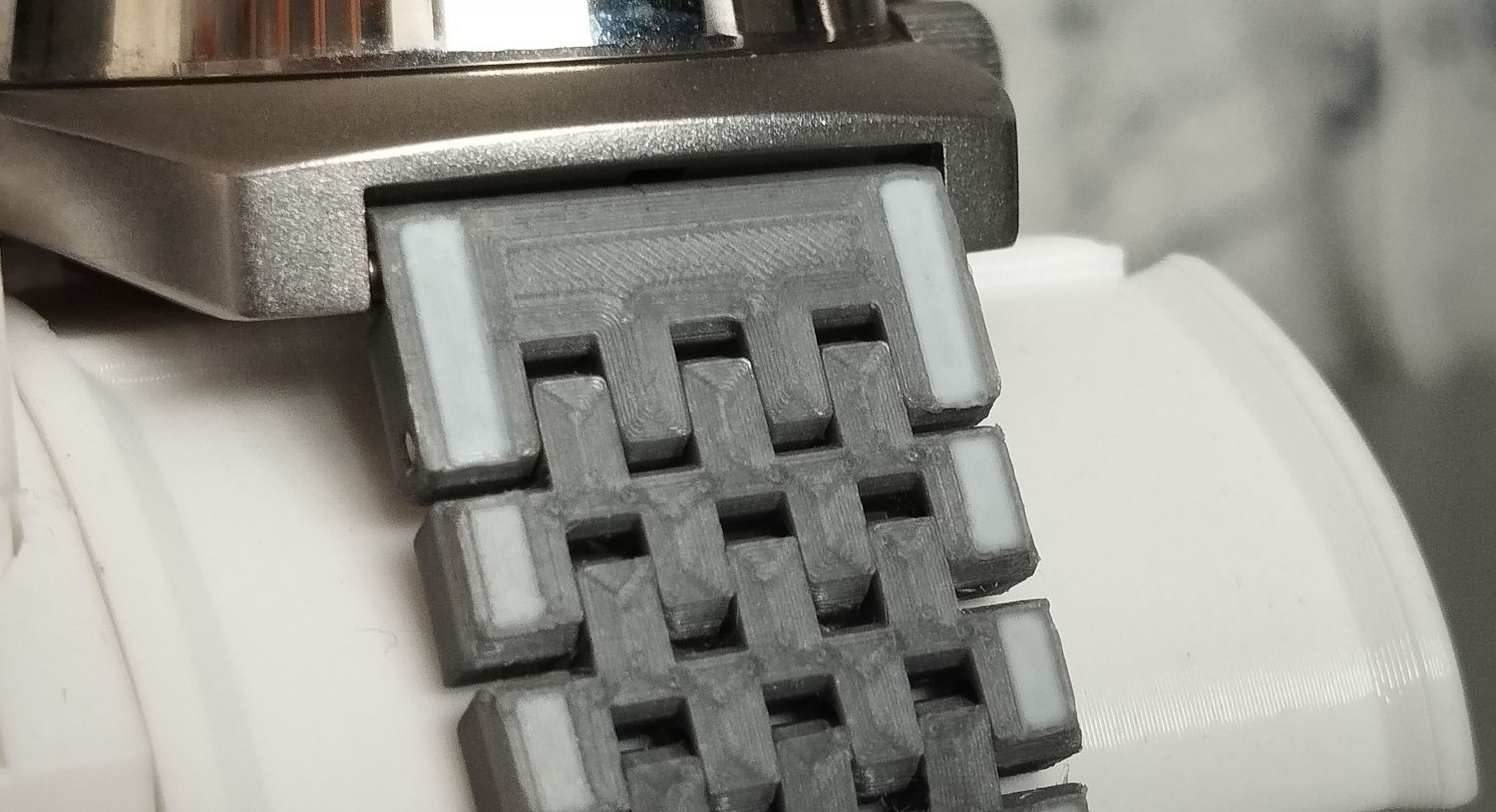

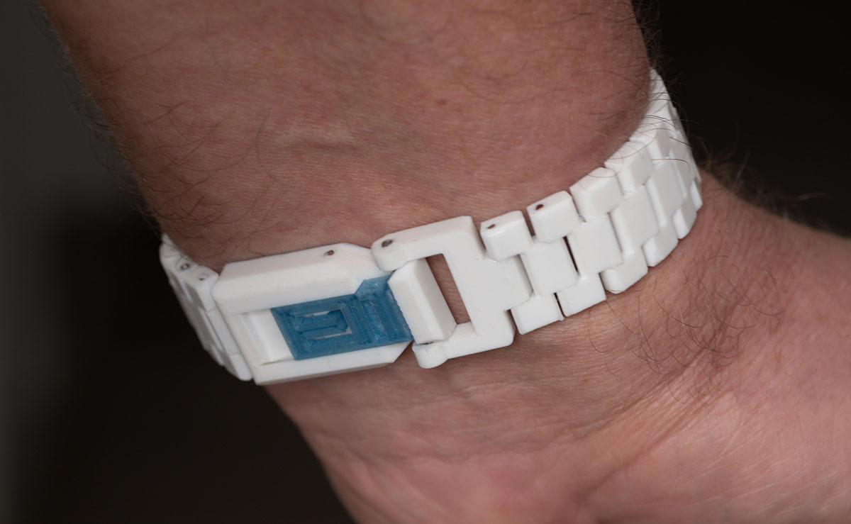

Что печатать на принтере? ... Да все, что только можно. В прошлом году, озадаченный ремонтом одних из своих часов, я обнаружил возможность применения 3Д-печати в наручных часах. В этом году я вылизал конструкцию и технологию до вполне приемлемого уровня:
Браслет пластиковый, PET-G. Размер звена 10х17х4 мм. Браслет разъемный, из 2-х ветвей, подобно стандартному часовому ремешку. Звенья с 2-го по 7-е отпечатаны одной деталью, неразъемные. Звенья 1 и 8-... печатаются каждое как отдельная деталь и соединяются в браслет с помощью стальных шпилек.
Замок браслета пластиковый. Тип замка: петля на крюке. Во избежание самопроизвольного соскакивания петли с крюка, крюк закрывается предохранительной защелкой. Защелка голубого цвета выполнена из люминесцентного пластика. Замок имеет 3 позиции регулировки длины. Расстояния между позициями 1 мм.

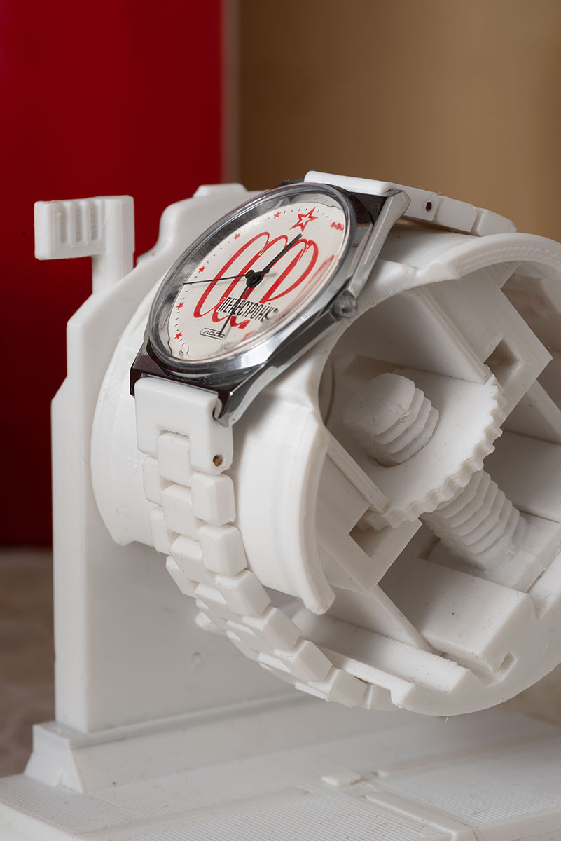

Часы на подставке. Подставка предназначена для хранения часов в шкатулке.
Часы на подставке.
На подобные браслеты я пересадил несколько своих часов: от пластиковых CАSIO до 110-граммовой стальной "Амфибии" производства "Восток". В целях испытания на надежность, упомянутую "Амфибию" я таскал на руке пол-года не снимая.

Re: Что печатать на FDM-принтере?!
Непрочитанное сообщение Alex Post » 18 июл 2023, 08:46
deresimons писал(а): ↑
12 июл 2023, 21:13
Такое не каждый китайский ремешок выдерживает :) Классная идея. Не понял только принцип защелки и почему одна деталь другим цветом в ней? Металл?
deresimons
Сообщения: 39
Зарегистрирован: 12 июл 2023, 20:10
Имя: ВасьОк
Благодарил (а): 23 раза
Поблагодарили: 9 раз
Непрочитанное сообщение deresimons » 18 июл 2023, 13:21
18 июл 2023, 08:46
... Не понял только принцип защелки и почему одна деталь другим цветом в ней? Металл?

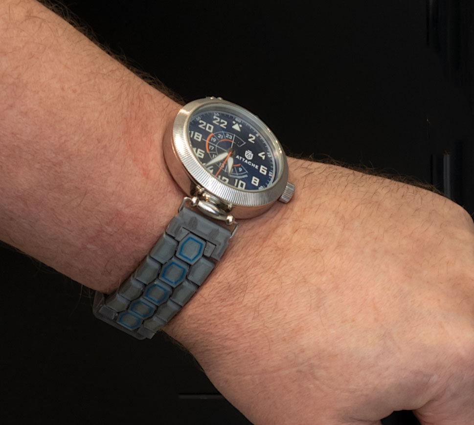

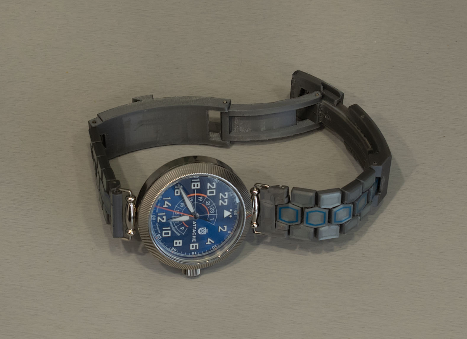

Защелкой я называю именно эту пластмаску, которая другого цвета. Защелка перекрывает собой зев крюка и фиксируется в этом положении за счет упругости пластика. В этом положении защелка упирается своим передним скосом в ответный скос крюка. Таким образом петля, накинутая на крюк, не может самопроизвольно выбить собой защелку и слететь с крюка. В другом положении, положении открытия зева крюка, защелка также фиксируется. Этим достигается отсутствие помех зацеплению петли за крюк.
Металла в браслете нет нигде кроме шпилек. Шпилек же - по минимуму. Вопрос немагнитности сабжа мной учитывался при конструировании. Однако ничто не мешает приобрести на Авито металлический замок любого типа и смонтировать его на браслет буквально на коленке, без каких-либо переделок.
Защелка имеет цвет, отличный от цвета замка, только по причине моих представлений о гармонии. Мне показалось, что зеленый может при определенных обстоятельствах гармонировать с черным, а белый - с голубым.
Цвет, это вообще отдельная песня. Цвет позволяет гармонизировать часы с браслетом. Вот, к примеру, другие часы, где фактор цвета учтен:
На прилагаемых фотографиях браслеты имеют разное качество изготовления, поскольку имеют разницу в изготовлении до полугода. Изменения, вносимые в конструкцию, не одномоментны, а постепенны и основываются на моем опыте реальной эксплуатации. Т.е. я делаю для себя: сам делаю - сам использую.

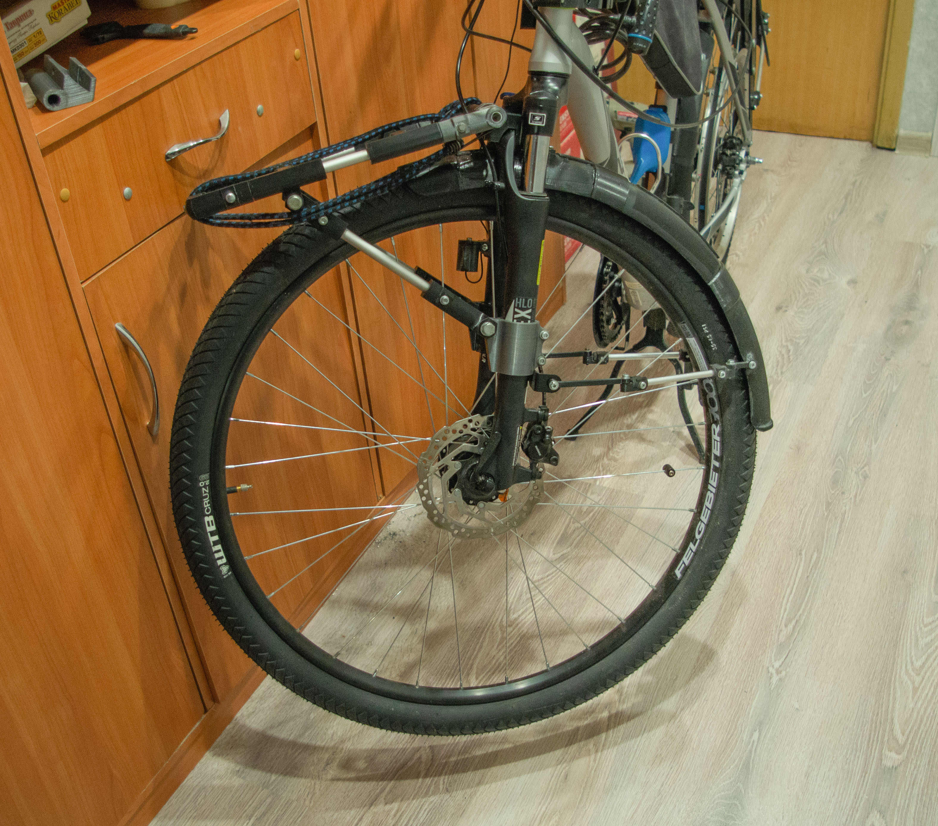

Продолжу.
Багажник для велосипеда на переднее колесо с монтажом на телескопическую вилку. Грузоподъемность до 20 кг. Конструкция собрана из алюминиевых трубок Ф12 мм, соединенных болтами через пластиковые втулки из PET-G.

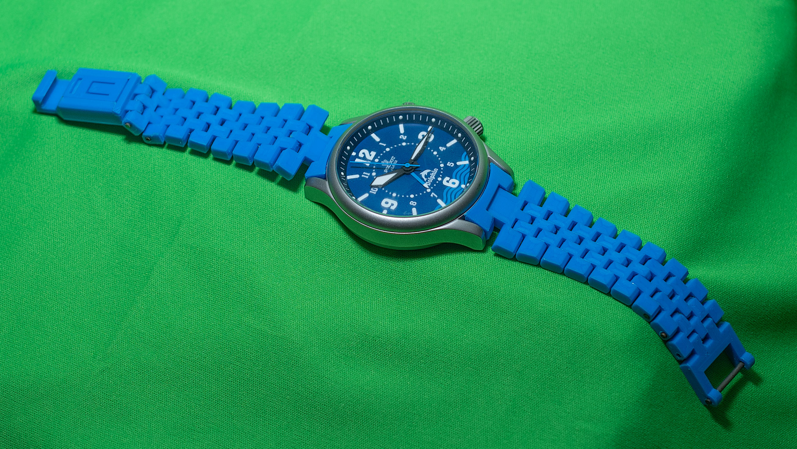

Попробовал цветную печать на кошечках, сиречь на своих браслетах:

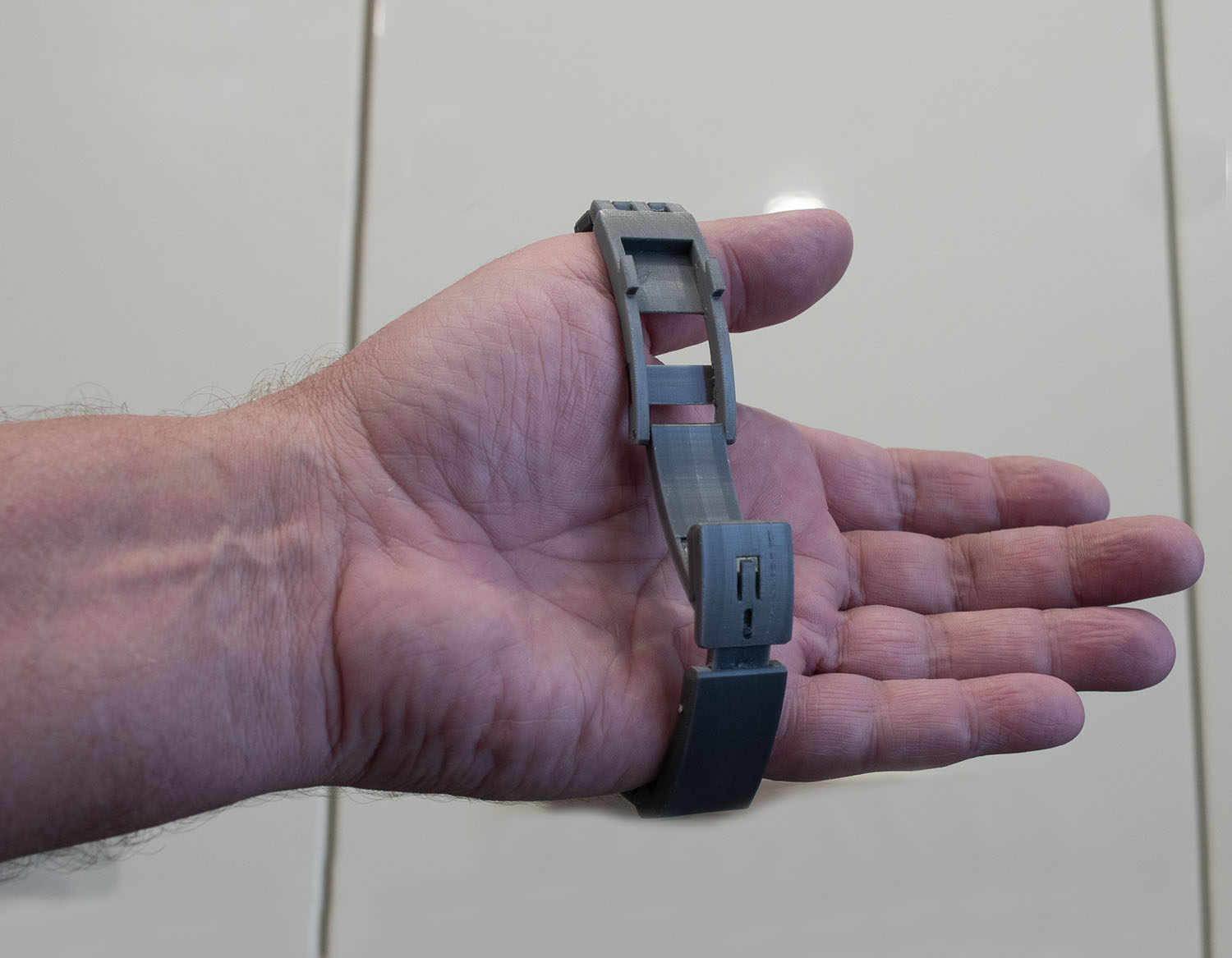

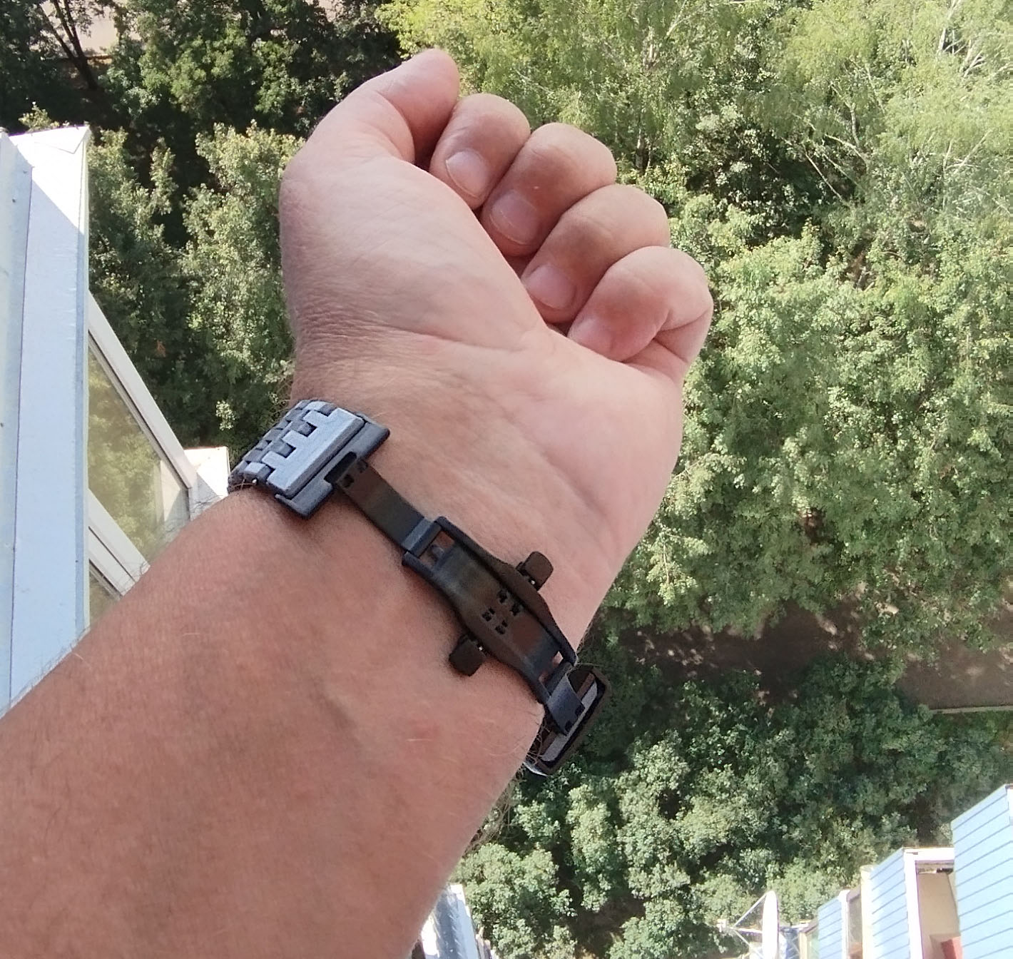

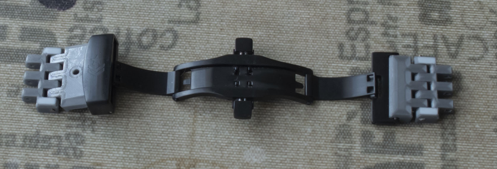

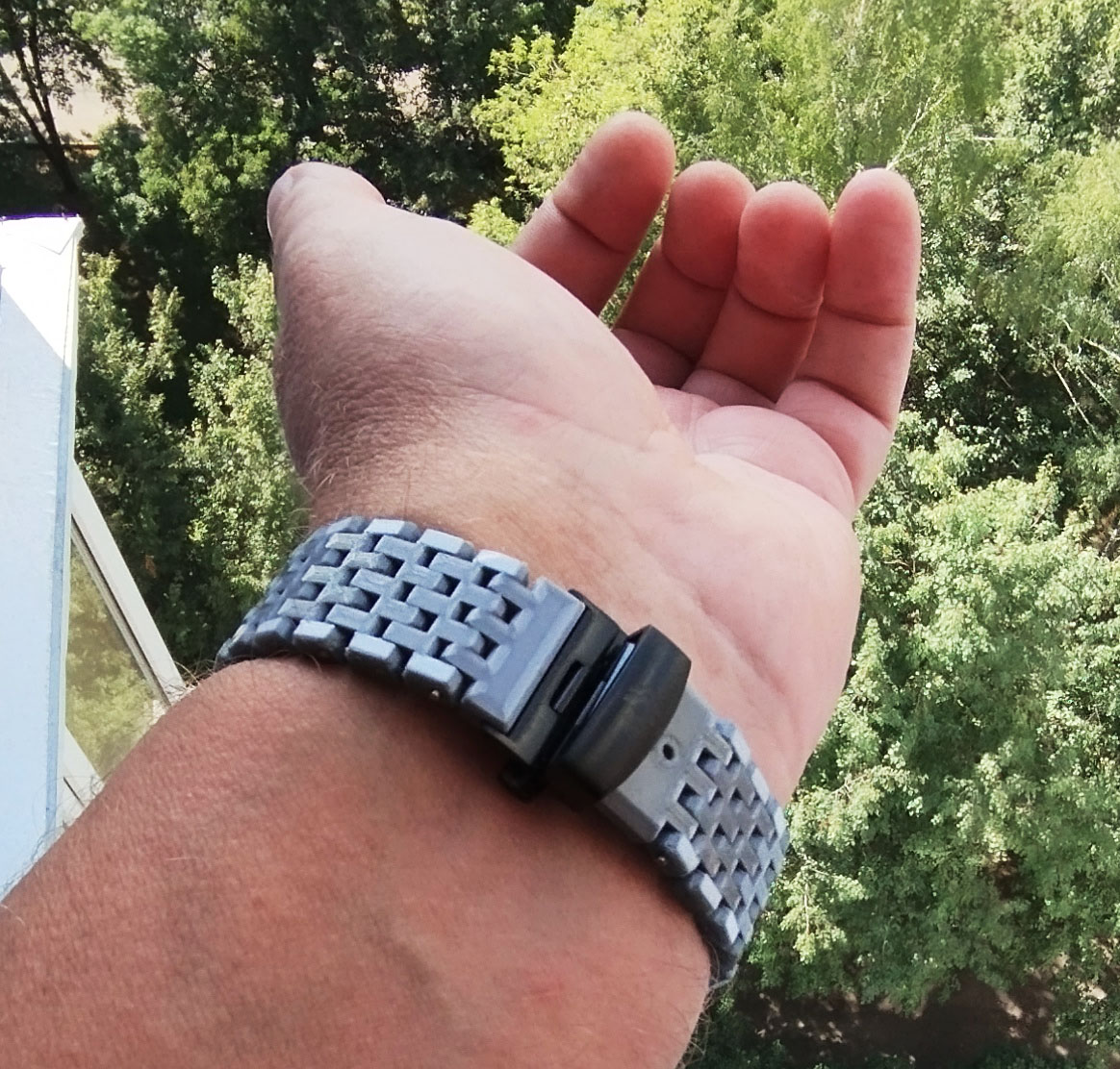

Один из первых вариантов моего дайверского замка для часового браслета. Схема складывания - матрёшка:
https://www.youtube.com/watch?v=6VozE7Me_ro

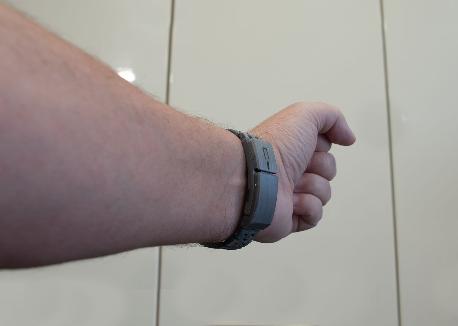

Замок состоял всего из 3-х печатных деталей: шарнирная раскладушка, отпечатанная print-in-place; защелка; регулировка длины. В соединениях замка применена 1 стальная шпилька. Замок был очень технологичен, но неудобно сидел на руке - был слишком длинным в сложенном состоянии и слишком коротким в разложенном. В ролике отчетливо видно, что браслет тесноват, надевается на руку "со скрипом".

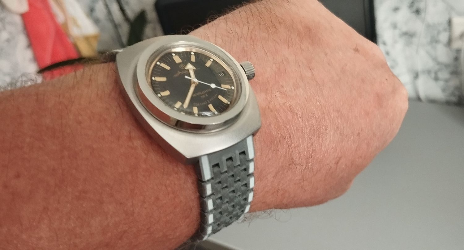

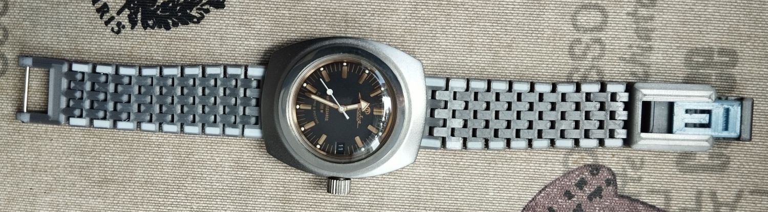

Новый вид часового браслета и доработанный вариант дайверского замка:
Браслет шириной 20 мм (18 мм по ушкам). Отпечатан print-in-place. Звено длиной 9 мм, высотой 4 мм.
Замок имеет изогнутую по запястью форму, длину в сложенном состоянии 60 мм, ширину 21 мм, высоту 10 мм, 4 ступени регулировки длины с шагом 2.8 мм. Предохранитель открывания замка отсутствует ввиду очень малой вероятности самопроизвольного открывания. Замок состоит из 5 печатных деталей, соединенных 3-мя стальными шпильками.
В процессе изготовления я вплотную столкнулся с необходимостью тюнинга системы обдува печатаемых деталей. Без точной настройки обдува качество печати - ниже уровня городской канализации.
Один из предыдущих вариантов:
