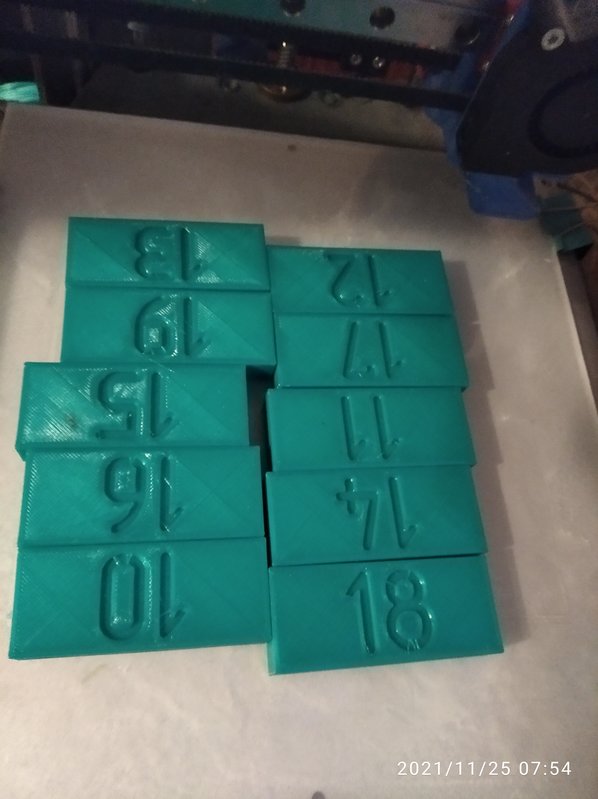

Скорость 80 + 25%, т.е. примерно около 100, пластик ПЭТГ, соплей практически нет, правда и конфигурация относительно простая, но и на сложных деталях практически тоже самое :P . Те что есть, легко убираются пальцем без следа. Печатались все вместе за раз. Пару недель когда то давно подбирал параметры. Пластик ABS Maker, сопло 240-230, стол 80-75.
Сотку держит легко, размер 60х30х10 мм, можно догнать и до 120, но тогда рвет заполнение, в принципе не суть важно в данном случае. Периметры и верх около 50, первый слой не помню точно, но медленно, второй и третий тоже около 50. Вместо 50 можно и 70-80 ставить, проверено. До 100 не догонял если честно на периметрах.

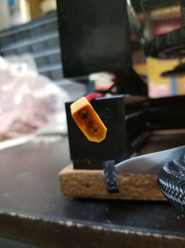

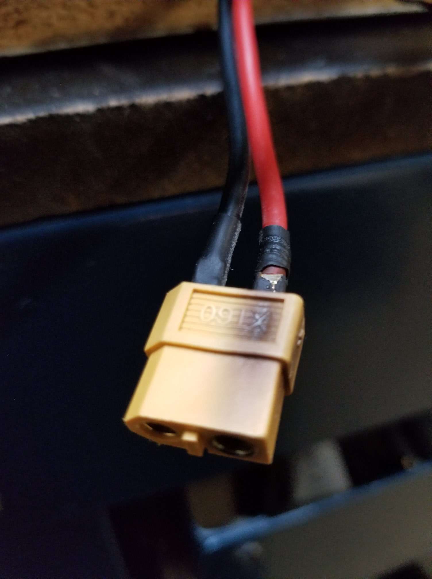

Начал печатать с PETG (240 градусов) вылезла такая проблема кто то знает совпадние или пришло время ?
Ender 3 (2)
Непрочитанное сообщение Mazayac » 29 ноя 2021, 06:08
Vlad1913, этот разъём выдерживает ток до 40 ампер без каких-либо последствий (оригинальный - до 60...70 ампер).
А нагреватель хотэнда потребляет менее 2 А. И то если его включить на постоянку, то кубик раскалится до 600 градусов. В штатном режиме средний ток ещё меньше.
Стол - главный потребитель, но и он ампер 12 ест всего.
Скорее всего монтажник плохо припаял провод, потом а точке пайки начался саморазрушающийся процесс перегрева.

Проблема в том, что кто-то умудрился так припаять 60-амперный разъём, что он несколько ампер не сдюжил. ;)

Непрочитанное сообщение Vlad1913 » 29 ноя 2021, 14:30
это родной на эндер 3
Чей ПЕТ-Г? Производителя в студию. Потому что я тоже пытался на 80 печатать (по дефолту у меня на спринтере) - длинные прямики еще куда ни шло, типа как на картинке, а вот что то более детализированное как решето.
Непрочитанное сообщение dark184 » 29 ноя 2021, 17:31
dark184 писал(а):
27 ноя 2021, 08:40
