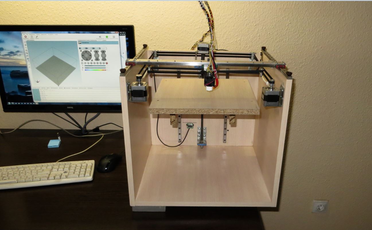

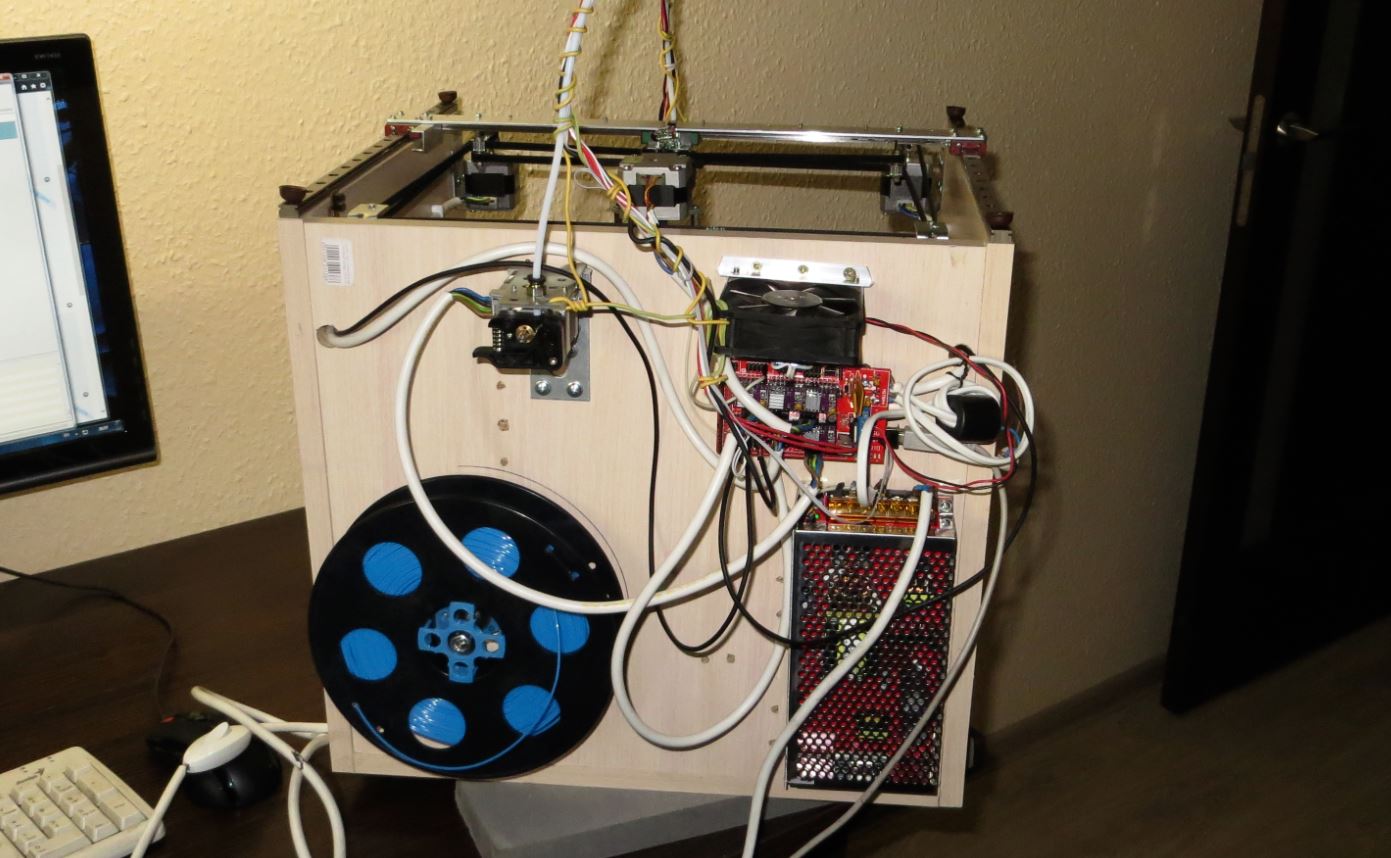

Непрочитанное сообщение Lenivo » 20 июн 2017, 19:21
Вот так пока к отладке. Надо со скоростями, ускорениями и прочим разбираться. Отстроить концевики и положения.
Экран пока устанавливать (т.е. прикреплять к корпусу) не стал, хотя блок управления - экран, карта, энкодер и пищалка - проверены и отлажены. Надо только определиться куда их монтировать - а это может потребовать перепайку на более длинные шлейфы.

Re: Вариация "SmartrapCore" на рельсах [Lenivo]
Непрочитанное сообщение Shaman » 20 июн 2017, 20:01
Электронику оставить там же.
БП переместить точно под электронику, что бы вентилятор и его обдувал.

По блоку питания - там рядом место зарезервировано под второй блок питания. Всё в притык.

Вопрос такой -ХУ , настройка Нуля - ближний левый угол?
Ось Z -ноль вверху. Но получается едет вниз, а в репитер хосте это обозначается как движение "вверх". Соответственно по оси Z всё перевернуто. То есть оставлять всё так или инвертировать ? Чтобы направление движения совпадало со стрелками управления?
Непрочитанное сообщение Alex Post » 20 июн 2017, 22:55
Z так и должна быть. Система координат привязана к столу. Соответственно, когда стол едет вниз, то относительно СТОЛА сопло едет вверх :) Это не я придумал, а Энштейн ;)
ХУ - верно, левый ближний.
