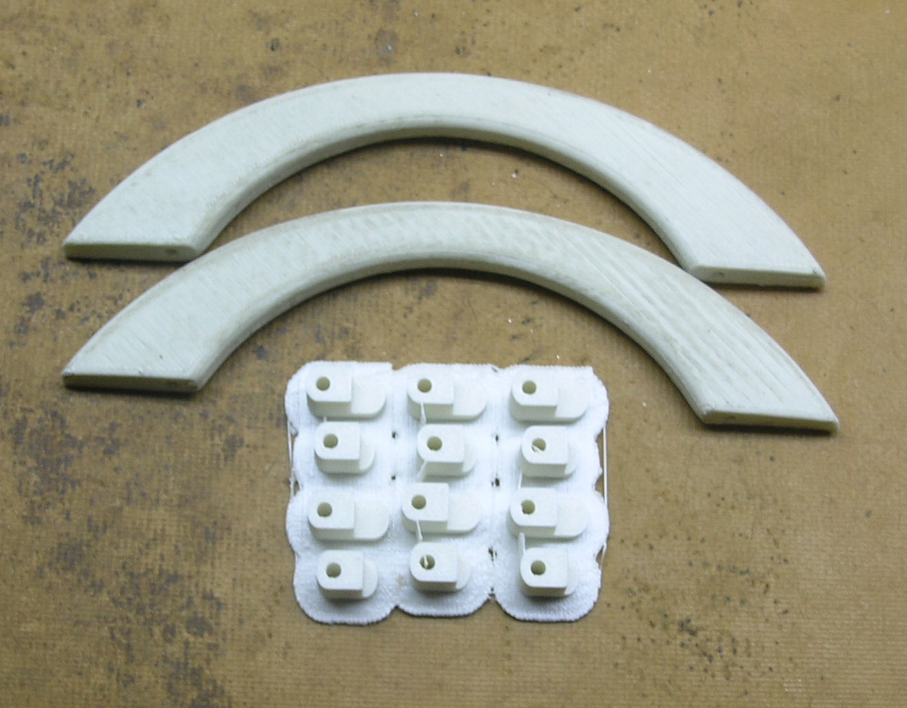

кстати о тюнинге... нарисовал ручку для стёкол...
rukoyatka.rar
(124.94 КБ) 466 скачиваний
фото рядом с фирменным крепежом для масштаба:
