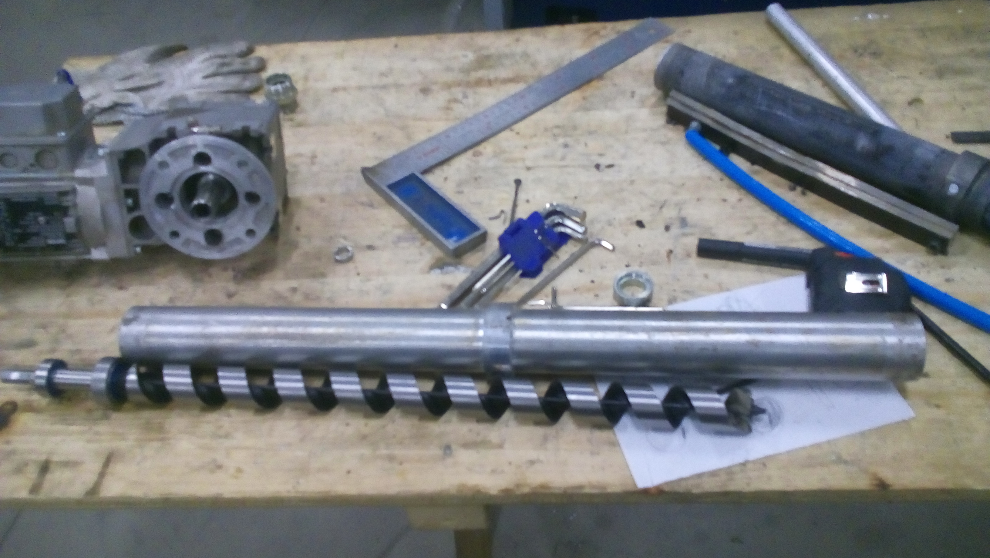

Начинаем собирать механику. Выкладываю на Ваш суд.

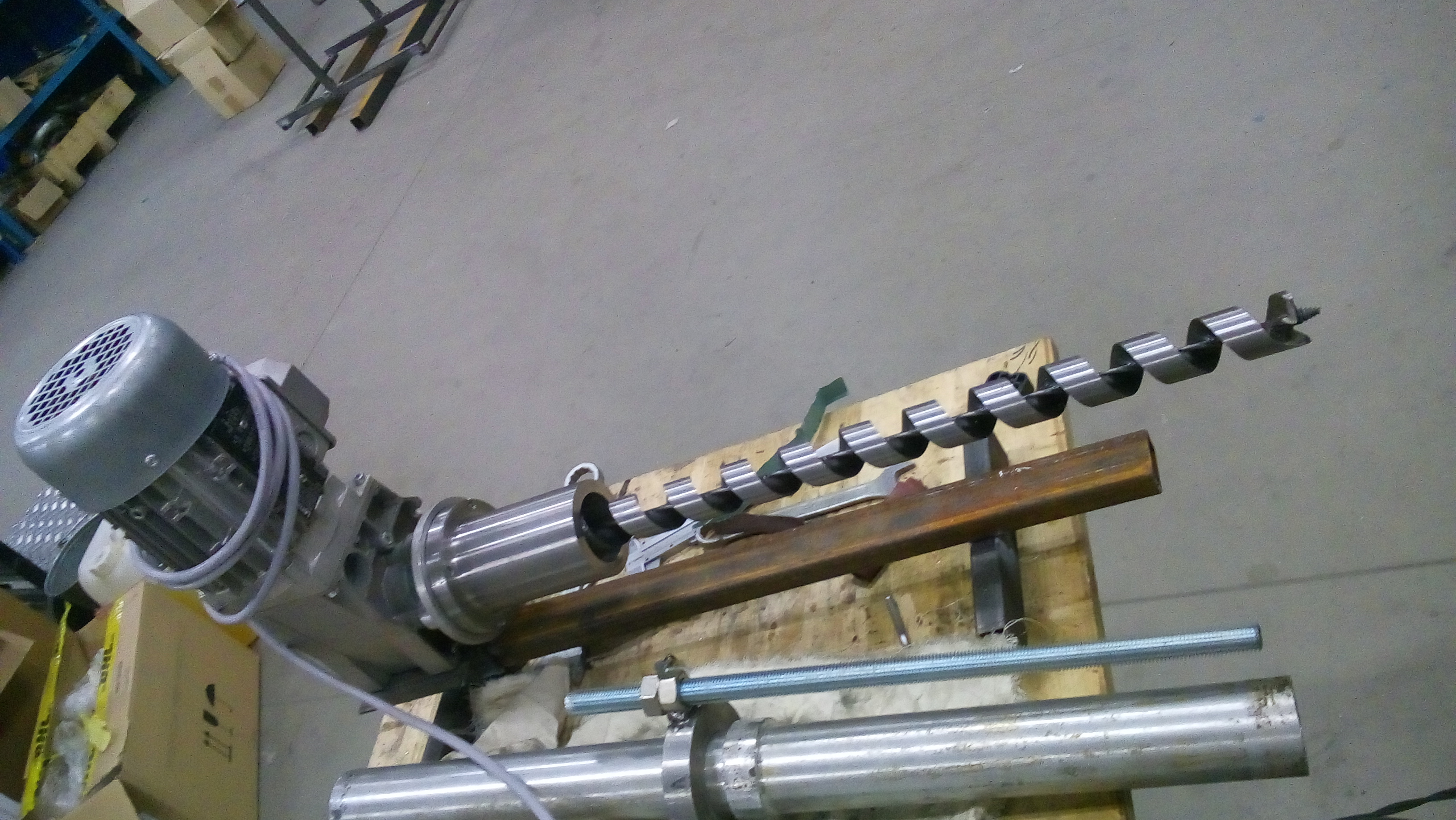

Непрочитанное сообщение AlexZander » 01 ноя 2017, 14:00
По идеи заглушка стягивается шпильками. в качестве фильеры должен быть болт М12 с просверленым отверстием 1,5 мм.... в дальнейшем будем подбирать.

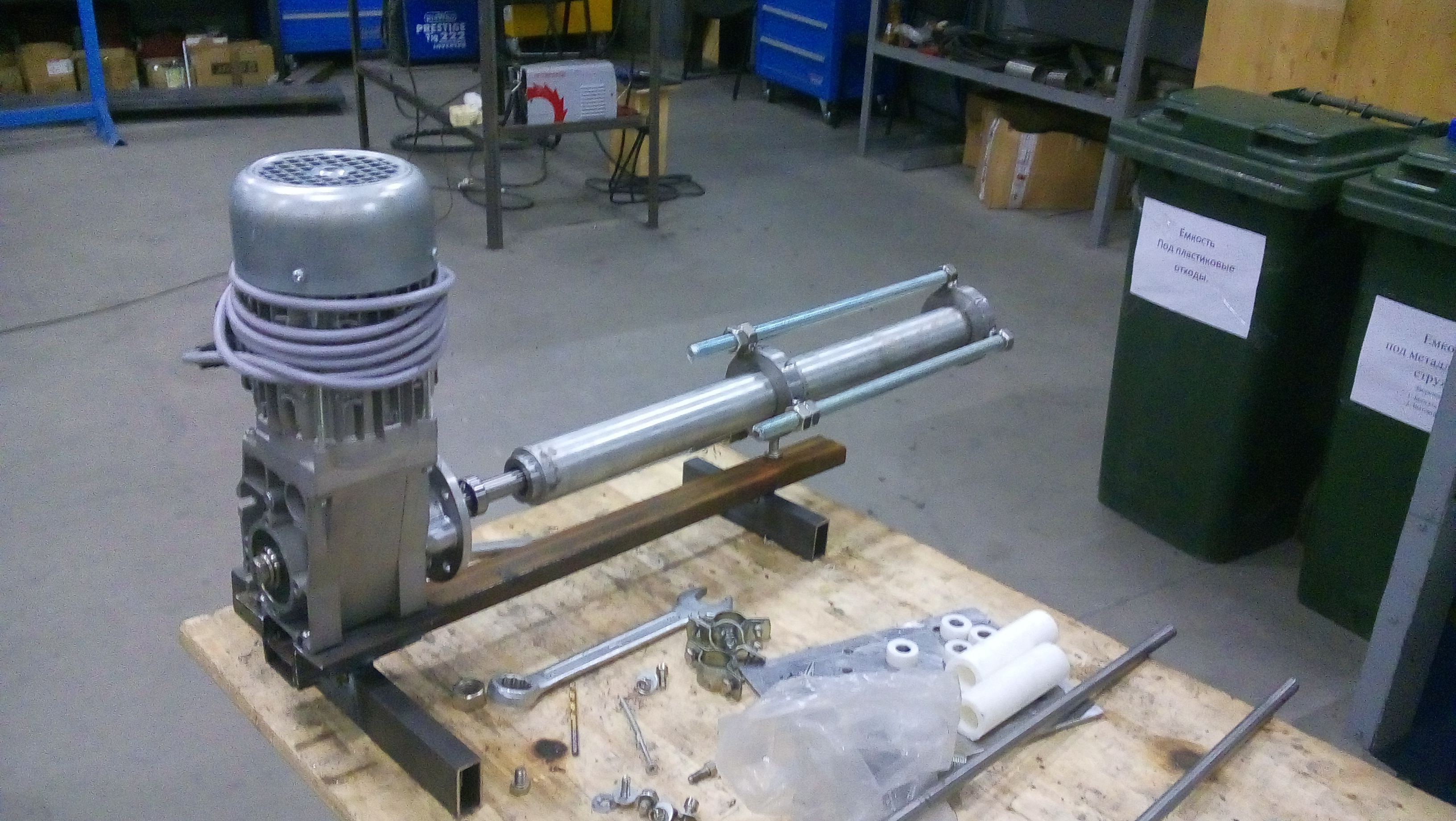

Вот такой вот получается пулемет

Непрочитанное сообщение AlexZander » 01 ноя 2017, 14:03
Крепить трубу к редуктору будем через специальную гильзу
