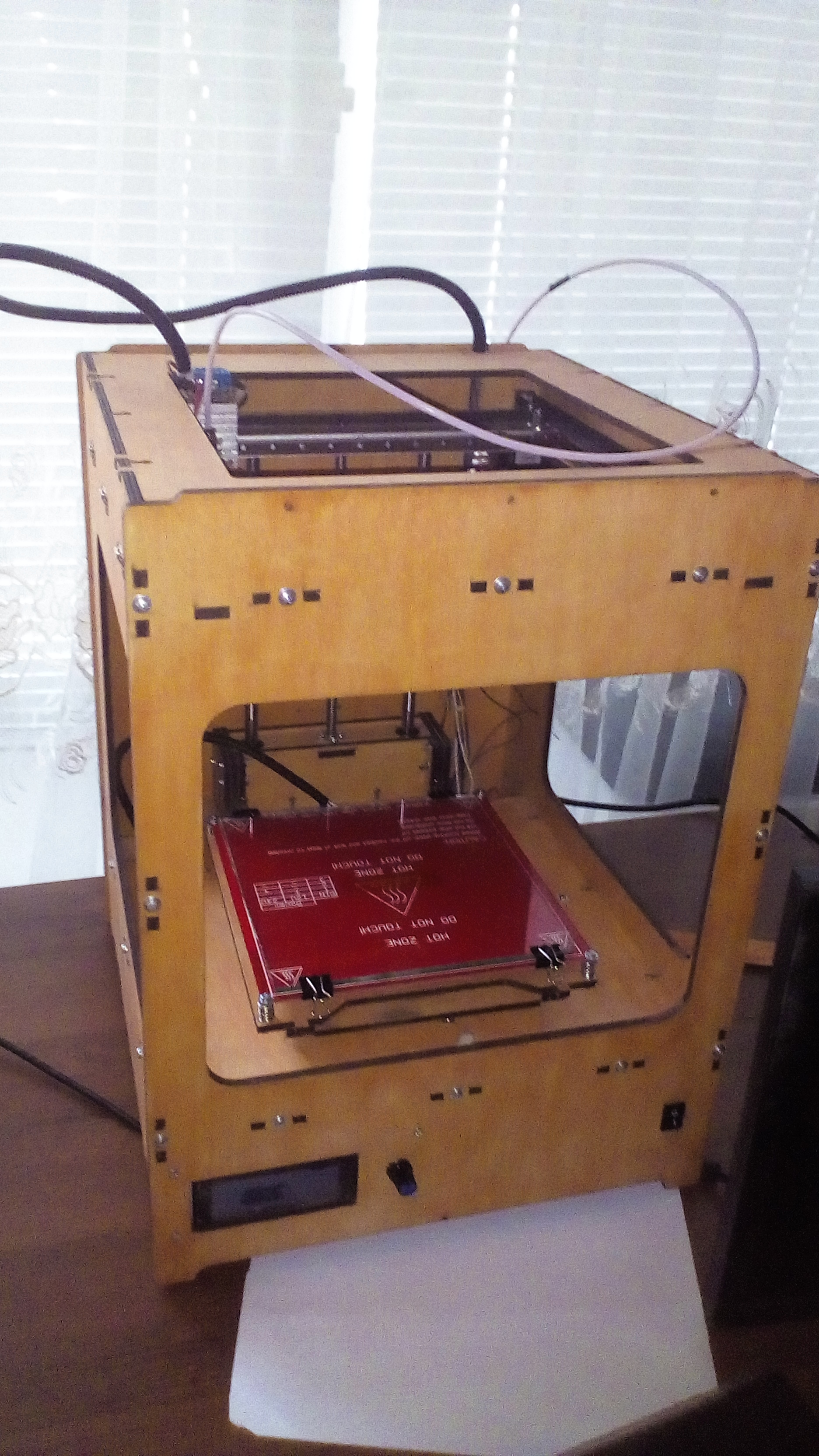

- Общий вид принтера
- Общий вид.PNG (69.33 КБ) 28759 просмотров
Изначально выбор пал на ZAV и 3d Sprinter, не долго думая, решил повторить 3d Sprinter.
Искать легких путей не хотелось, КИТ набор я не покупал. Чертежи корпуса и механических частей были начерчены в Компас 3D с нуля(глядя на фотографии 3d Sprinter)

Все драйвера работали с моторами 4401
Изначально установил в принтер ad4988, работали они не плохо, но громко... Пробовал и DRV8825, на слух разница почти не заметна. Ну т.е. вроде и не громко но телевизор при работающем принтере смотреть не удобно...
В итоге выбор пал на TMC2208 (вроде как более мощные, чем TMC2100), драйвера брал вместе с диодными мостами, по этому было место и для радиатора снизу (наклеил штатный от ad4988 радиатор снизу на чип) и родной сверху платы драйвера. По ощущениям греются не силиьно ( рука еле терпит, примерно 60-70 градусов).
Но с tmc2208 отказался работать механизм подачи, движок просто останавливался через 1-2 минуты печати, а с обычным ad4988 стал раздражать шум движка подачи. Прошлось поставить на движок подачи LV8729 (128 микро шагов). И уже в такой конфигурации на первое место по шуму вышел 30 мм вентилятор охлаждения сопла, заменил 12 вольтовый на 24...
В итоге получил очень тихий принтер
П.С. по поводу LV8729 на движок подачи - смотри раздел ГРАБЛИ )))

П.с. Теперь расскажу о граблях, на которые я наступил:
1) Разъем Z max Endstop не работал корректно, концевик переключался случайным образом. Решил проблему перелкючив концевик в разьем Z min Endstop.
2) китайская arduino due не всегда запускалась, решать проблему не стал, т.к поставил в принтер orangepi zero с octoprint, который при подключении к ардуине ее и перезагружает...
Питанется ARDUINO у меня через USB от orangepi zero
3) примерно месяц искал причину внезапного сдвига слоев, решал проблему следующим образом:
а) свил провода, тщательно, неспешно с любовью )))
Провода от шаговиков вил попарно, а потом скрутил полученные витые пары в жгуты (в жгуте получилось 4 првода), скрутил достаточно плотно, получились как заводские.
б) развёл Силовые и сигнальные провода там где это возможно.
- силовые провода (вентиляторы, нагреватели, шаговики) пустил пучком через правый колодец;
- сигнальные провода (термисторы, концевики) пустил пучком отдельно от силовых через левый колодец;
4) На плате RAMPS 1.5 расположение диода d1 и перерезаемых дороже отличается от ramps 1.4, юзайте тестер
- к ramps соответственно силовые и сигнальные провода проложены разными пучками;
5) Драйверы Tmc2208 и LV8829 не сомгли нормально работать с мотором экструдера
- Tmc2208 вырубал мотор через 20-30 секунд от начала работы;
- LV8829 (128 микрошагов) пропускал шаги;
Пришлось вернуться на старый добрый DVR8825
6) Недавно спалил контроллер принтера,а дело вот в чем:
- Нагревательный элемент у меня подключен к +12 В, и +12 попало на корпус нагревательного блока;
- Термистор в какой то момент, по «счастливому совпадению», тоже закоротил на корпус положительным выводом (+3.3 В);
- в итоге получил +12 В на вход ARDUINO DUE, принтер аварийно остановил работу, и через несколько минут благополучно издох… )))
Дабы избежать повторения столь неприятного казуса, предлагаю ставить супрессор(стабилитрон) параллельно термистору по следующей схеме (у себя впаял параллельно выводам термистора прямо на плате RAMPS):
7) Очередные грабли настигли меня на ровном месте...
3 раза пересобирал узел сопла, пока не понял, что новая китайская фторопластовая трубка тупо не пролезает через термобарьер
