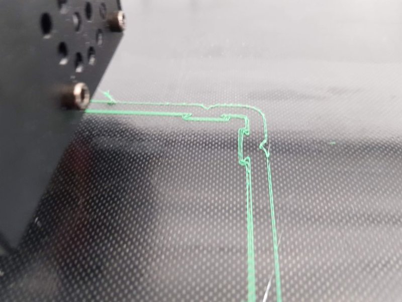

И снова новая беда (. Началось все вчера, до этого печать шла более-менее исправно. Попробовал печатать ABS и HIPS пластиками, после чего забилось сопло. Поменял сопло, а затем и весь hot-end. Загрузил обратно PLA пластик, которым печаталось до этого нормально. А сейчас происходит вот что: при подаче филамента он ложится не ровно, а такими вот сопливыми наплывами:

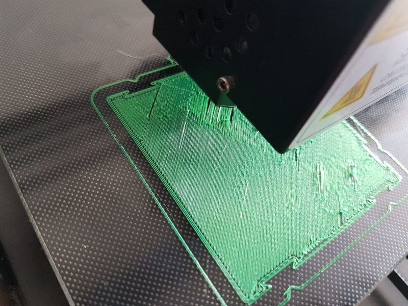

В процессе печати это выглядит следующим образом:

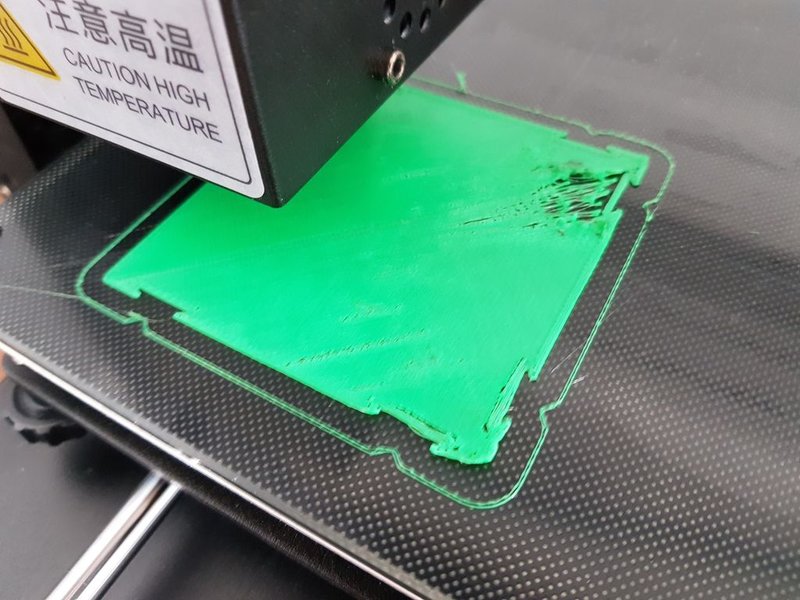

При этом второй слой слой лег с меньшими дефектами, но все равно неровно.
P.S. Стол регулировал несколько раз, экструдер продувал, визуально все в порядке. На что думать?
