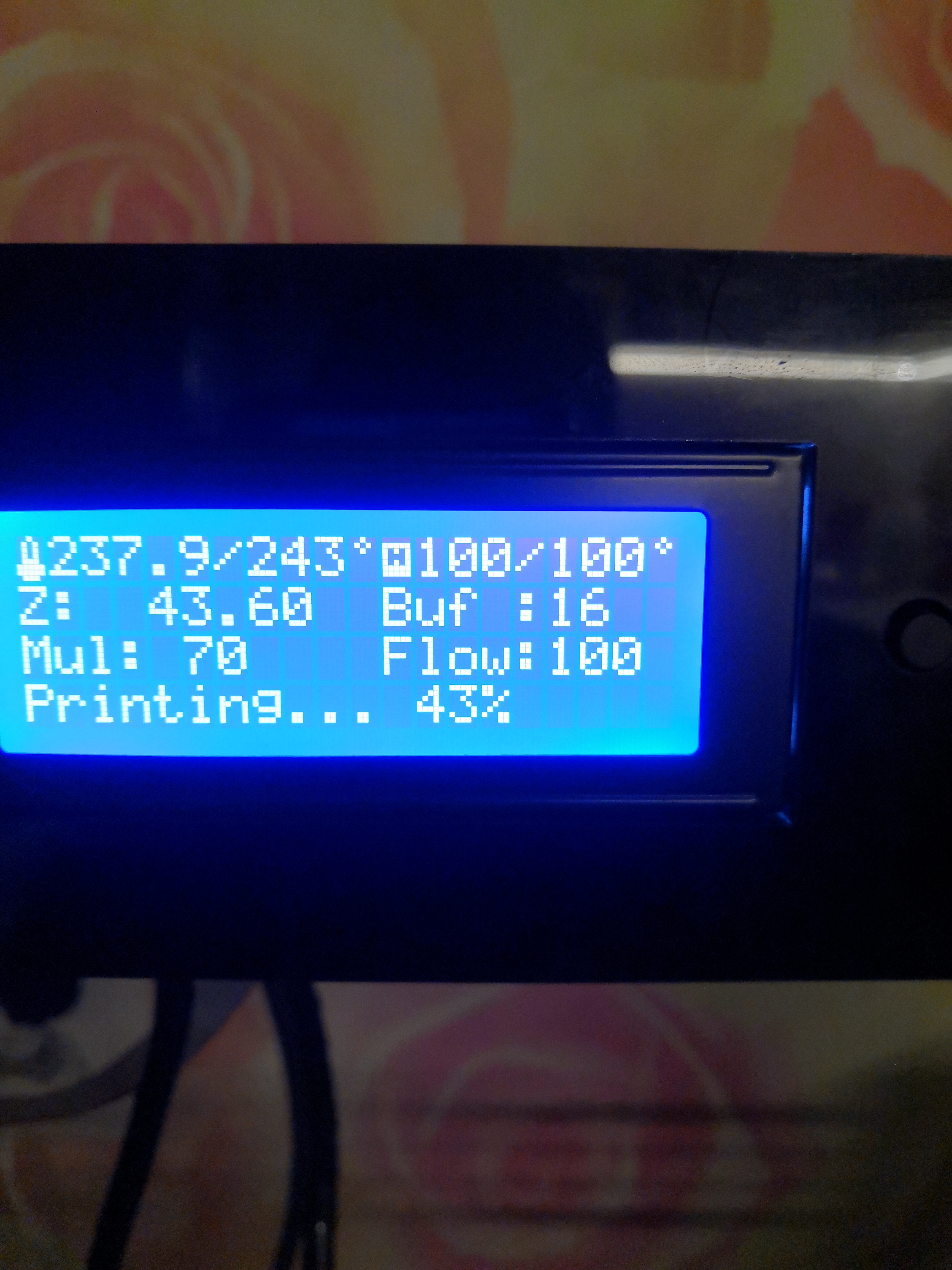

Здравствуйте anet a8 не догревает экструдер на пару градусов на любых температурах. Что можно сделать
1
Re: Anet a8 не догревает экструдер
Непрочитанное сообщение Alex Post » 19 окт 2019, 00:48
Откалибровать параметры ПИД
Непрочитанное сообщение antobel » 19 окт 2019, 01:59
Если на любых то да ПИД калибрануть, а если при тех что на фото и выше - возможно не тянет БП, подкрутить + пару вольт,
затем всё равно калибрануть...

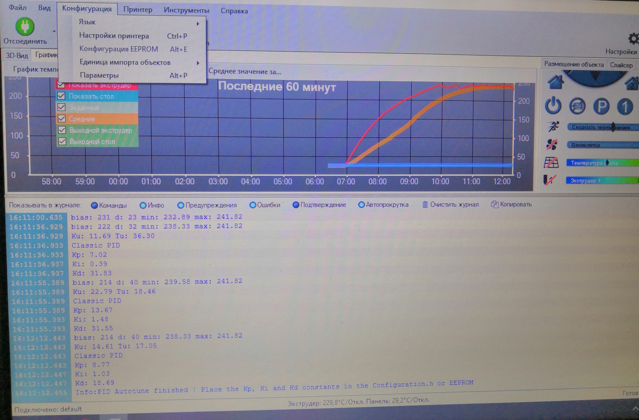

Непрочитанное сообщение Dima925 » 20 окт 2019, 17:44
Отколибровал риперром. В еепром не даёт внести изменения. Строка недоступна.
Непрочитанное сообщение Alex Post » 21 окт 2019, 15:06
Значит ЕЕПРОМ отключен в прошивке. Остается только через прошивку параметры править. Но с этими параметрами в данной "сессии" догревает до целевой температуры? А то может не туда копаем... Но мне чет не нравится, что разброс какой то большой по параметрам на скриншоте.
