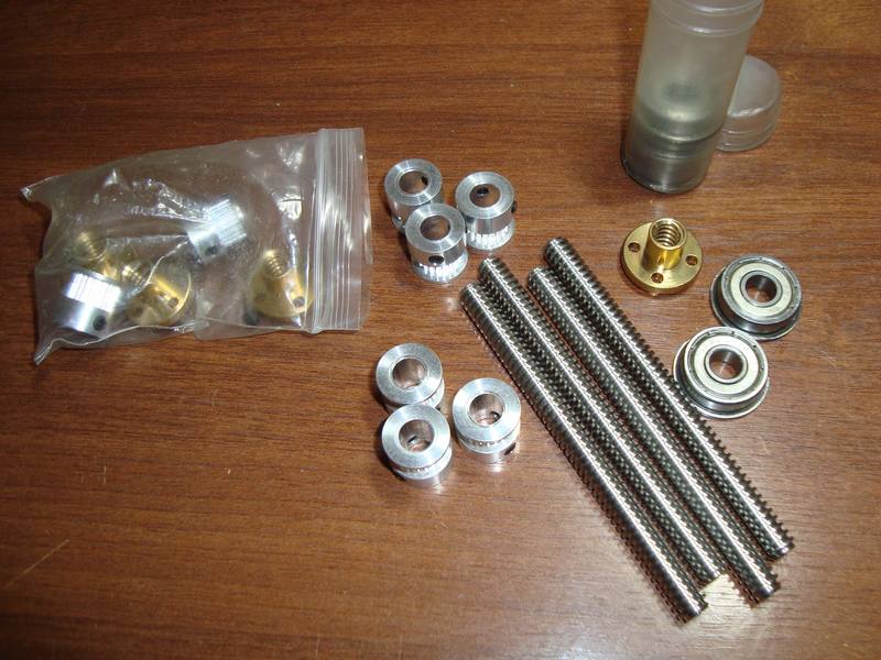

Сборка продолжается? Стол и ось z бы глянуть... :roll:
Re: ЧПУ станок с CO2 лазером
Непрочитанное сообщение 3D-SPrinter » 02 ноя 2018, 17:15
zloyevgen писал(а): ↑
02 ноя 2018, 15:20
Пока времени нет, чё-то других мелких дел навалилось. Завтра займусь столом и Х-балкой.
Собственно, вот набор деталек для стола. Думаю, и так уже всё понятно. :)
zloyevgen
Сообщения: 558
Благодарил (а): 39 раз
Поблагодарили: 18 раз
Непрочитанное сообщение zloyevgen » 02 ноя 2018, 17:24
02 ноя 2018, 17:15
Вполне :) Как в китайском станке, стол на четырёх винтах с ручной крутилкой и синхронизацией ремнём ;)
