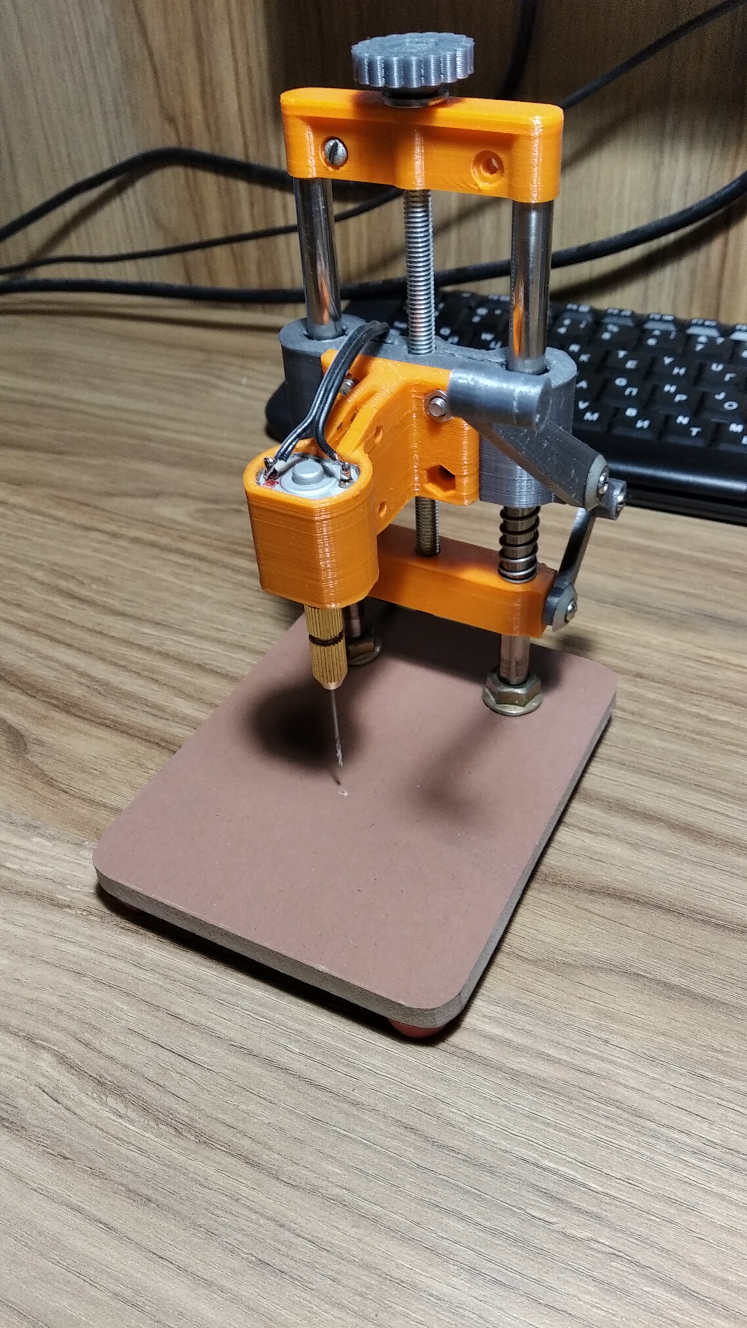

На пластиковых деталях при небольших размерах получается лучше , чем из алюминия.
Люфты победил до приемлемого состояния.

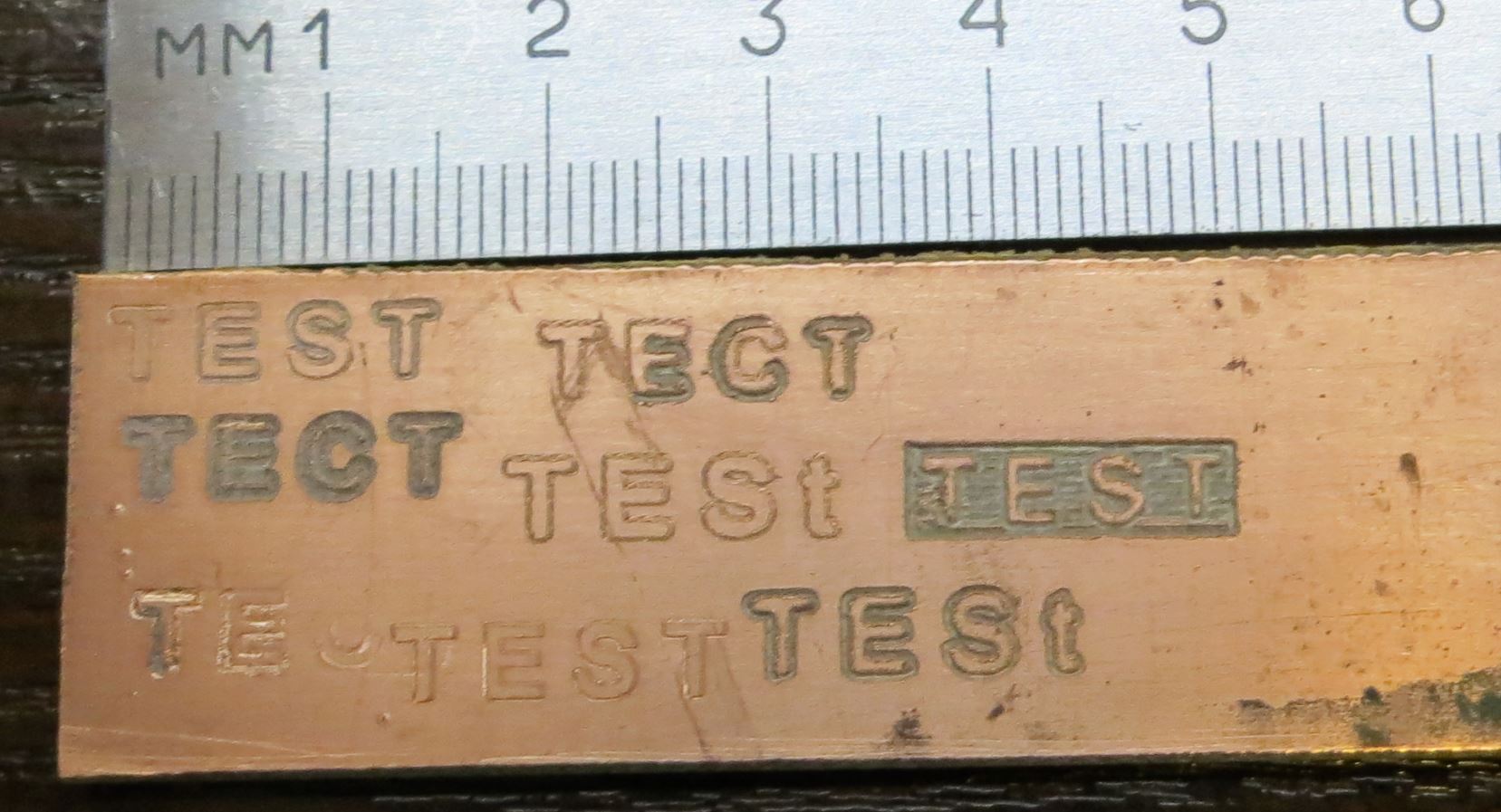

Вот пока фрезы идут заточил сломанное сверло под конус - ну достаточно много времени потратил ..... Потренироваться....Пока разобрался как это всё работает - три раза перетачивал.....Так как либо щупы подцепить забывал, либо неправильно команды давал - короче портил заточку.... Но вот попробовал фольгированный стеклотекстолит програвировать - фрезу выставил как 0,2 мм, а глубины пробовал - ,0,2 мм, 0,15 мм и 0,1 мм. 0,1 -не берёт, 0,2 как бы глубоко уже.... 0,15 нестабильно с этой фрезой работает....
Вот так получилось
И тоже самое после шкурения
По мне так нормально, и мощности хватает и по точности тоже неплохо.

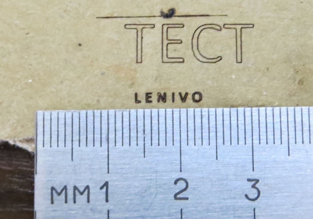

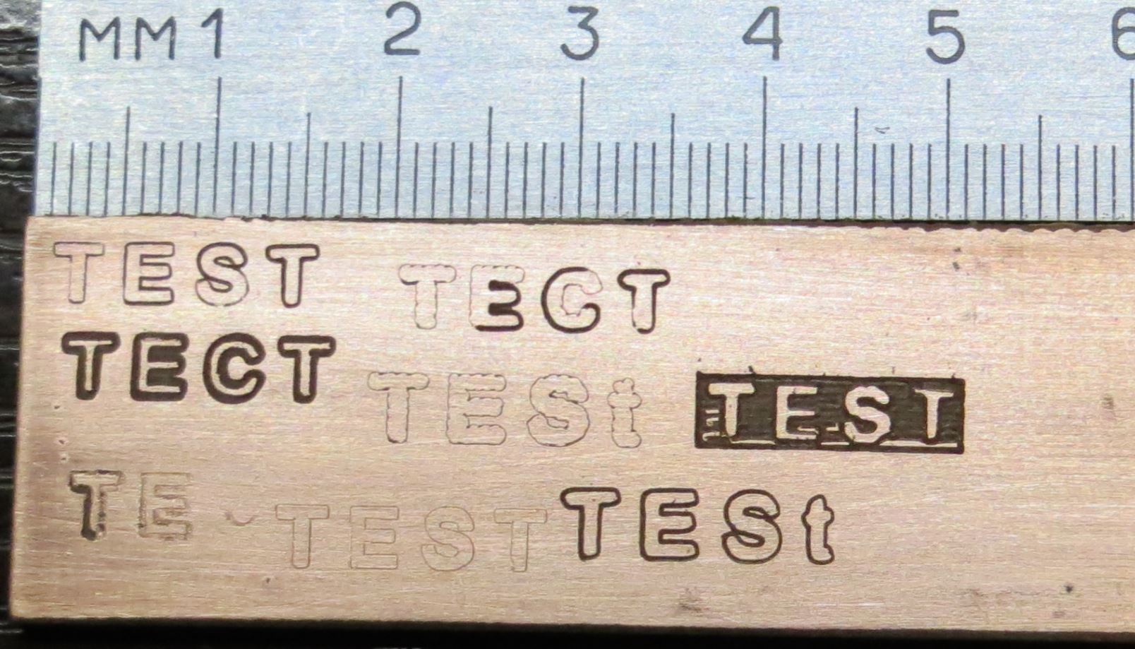

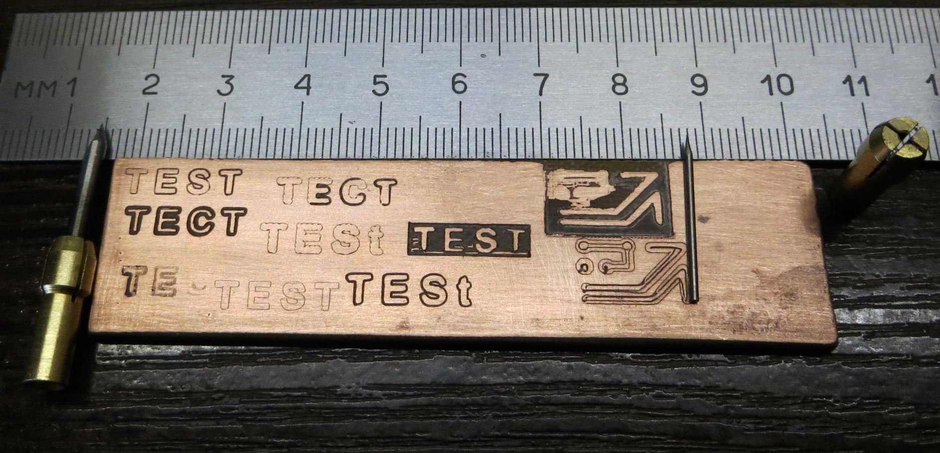

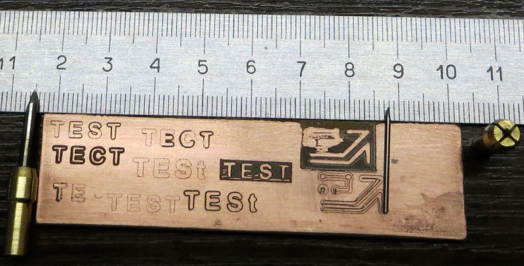

Вот попробовал тонкое сверло заточить - но тут вылезла проблема с вставкой - цангой из набора цанг к патрону она сама не точно сделана. Ну как то удалось отрегулировать на минимальное биение с правкой зажатого сверла точильным бруском . Но тонкое сверло "гуляет" от нагрузки.... Но если сделать съем по 0,05 мм то и то не всё убирает.
На фото - справа видна кривая цанга. Буквы толстым переточенным сверлом гравировал, дорожки тонким сверлом - пробовал "выборку" и "двойной контур".
Заточка дело не простое - сперва конус точится , потом половину надо сточить , лучше "ложечкой... Как у медицинской иглы... Есть несколько видео где люди показывают как правильно затачивать конусные фрезы...... Но все признают - им очень далеко до фабричных по качеству гравировки.
Щуп сделал по такой схеме - на каком то видео увидел . Схема с подтяжкой к "+5 в".

без нормальной фрезы уже неплохо. Но местами видно, что жёсткости всё же не хватает (Эх, как Фрезерюга с ЦНЦ-клаб сразу вспоминается! :lol: ).

без нормальной фрезы уже неплохо. Но местами видно, что жёсткости всё же не хватает (Эх, как Фрезерюга с ЦНЦ-клаб сразу вспоминается! ).
Это просто гнулся кончик заточенного сверла при недостатке оборотов.... короче это проблемы фрезы , а не жесткости - жесткости хватает.

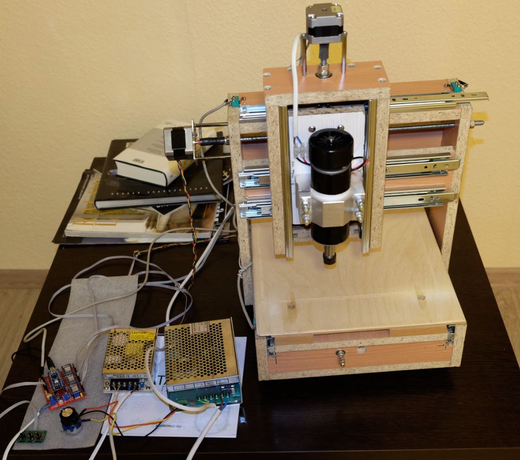

Там не мог геометрию получить при фрезеровании, а по деньгам на корпус в два раза дороже чем из пластика делать - распил один встанет рублей в триста... Надо кучу метизов .... - труднее жесткость получить.......и совсем невозможно регулировать..... а отаерстия не попадают...... все отверсти не попадают.... Чтоб попадали надо делать оснастку для сверления или на ЧПУ сверлить.
На круги посмотрите вместо кругов - овалы и это шпинделем 500 ватт с нормальным патроном.

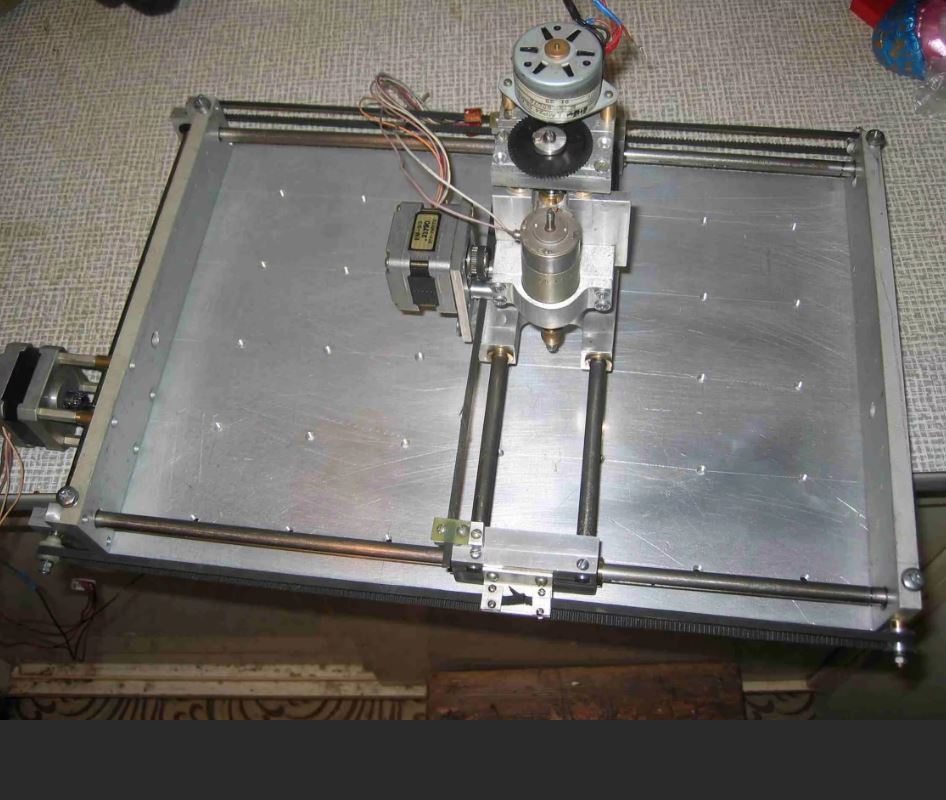

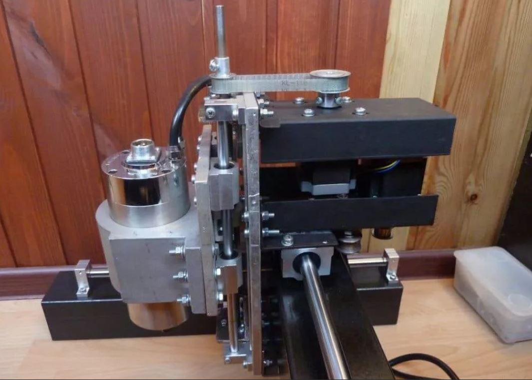

Крайне интересен принцип передачи движения от портального шаговика. Чем там интересно на 90* момент повернут?
Непрочитанное сообщение Vikent » 11 дек 2020, 08:35
11 дек 2020, 07:58
Китайцы как раз смазкой люфты и устраняют
Последнее слово фразы надо было взять в кавычки. :lol:
11 дек 2020, 07:58
липким каким то г..ном
Когда-то отечественная промышленность выпускала такие липкие смазки специально для шарниров подвески и рулевого управления авто. Эта липкость позволяет долго держаться на трущихся поверхностях. Фиол вроде бы та смазка называлась, сейчас уже не помню точно.
Непрочитанное сообщение Vikent » 11 дек 2020, 08:45
11 дек 2020, 08:00
Тоже пытался разглядеть. Не видно. А на шпиндель моторчик знакомый поставили. Я такой в начале 90-х купил платы сверлить. Продавец говорил - из авиатехники этот моторчик. С питанием 27 вольт. Недавно достал его из чулана, и станину-сверлилку набросал и распечатал. Но цанга настолько кривая, что пришлось ещё один держатель печатать под другой имеющийся комплект мотора с цангой, пока для этого другая цанга дойдет. Проблема ещё в том, что у этого мотора вал ровно 3 мм, а у китайцев все цанги кроме 5 мм дробные. Так что пока мучаюсь с игрушечным моторчиком.

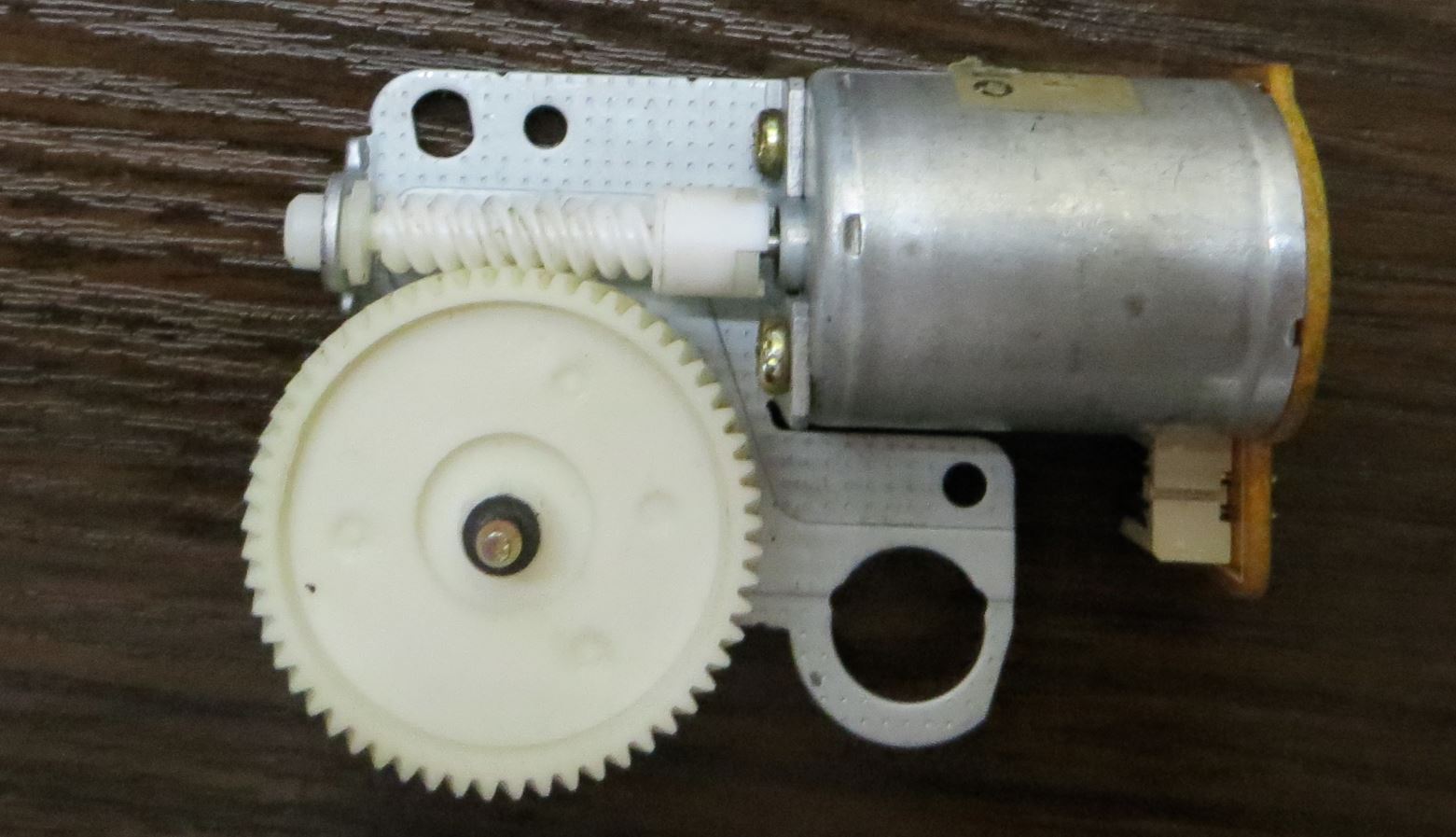

Vikent писал(а):
11 дек 2020, 08:45
Проект очень древний, тогда не было драйверов с дроблением шагов на 8/16/32/64/128...... Поэтому червячная передача. И то автор проекта пишет, что получил минимальный шаг 2,5 мм движения каретки - только в тексте не написано по какой оси и нет фото электроники, но какая то сплошь самодельная и с самописным ПО.

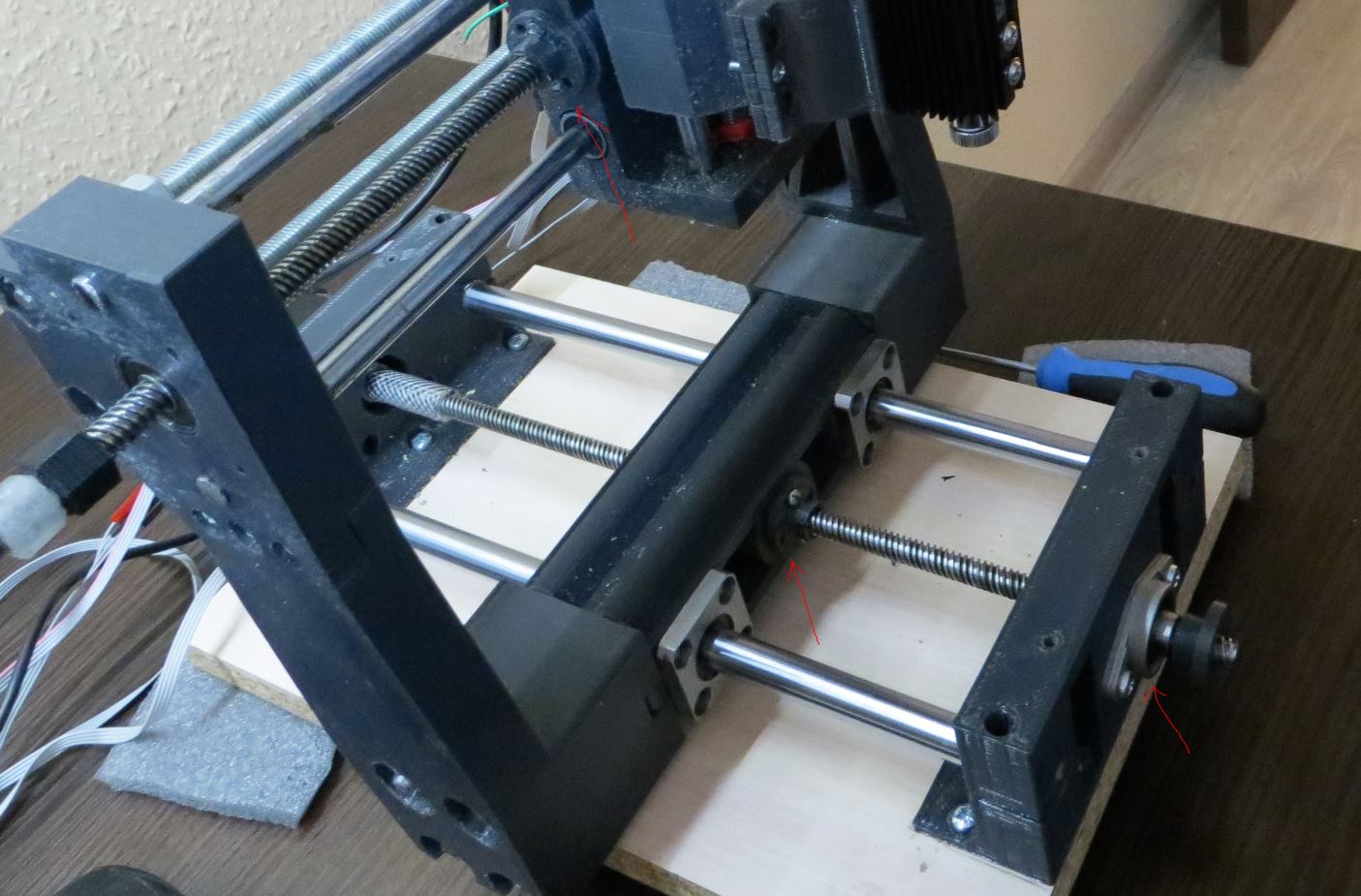

Про люфты - я думаю такое фото будет наглядным
Добавлены упорные подшипники с жестким креплением трапеций и добавлены пластиковые антилюфт гайки- я их сам напечатал - то есть они ставятся в дополнение к бронзовой гайке просто этой гайкой с помощью винтов выбирается люфт.

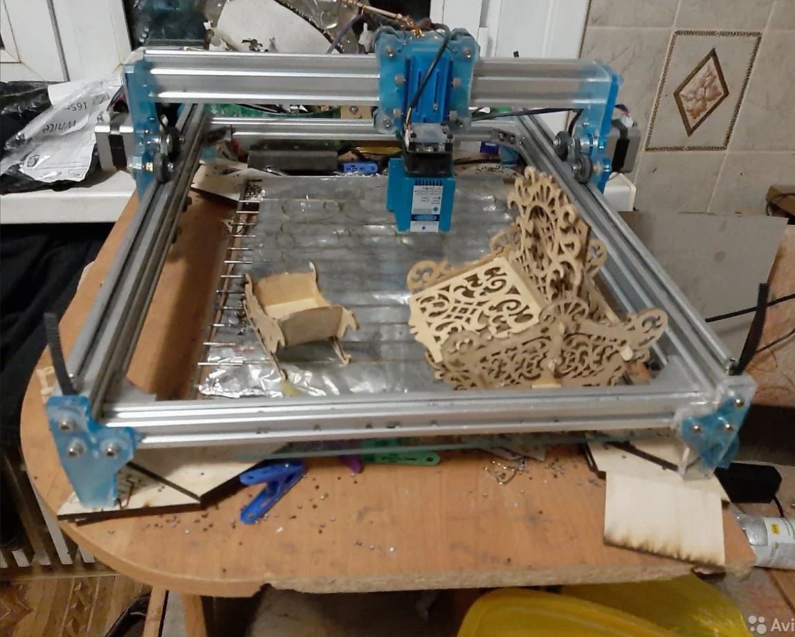

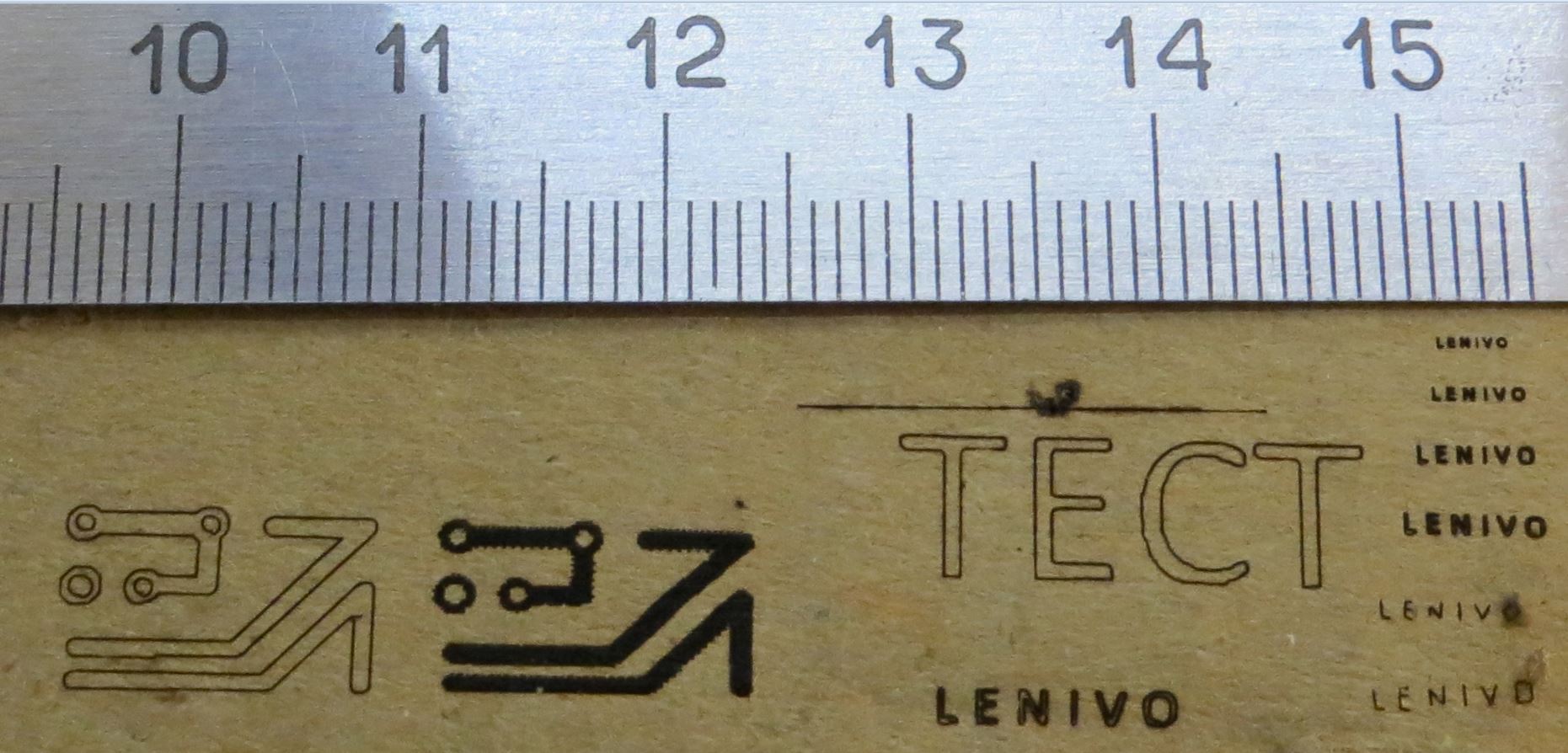

Вот пример на лазере, где биение фрезы отсутствует... А лазер не очень мощный поэтому можно тонко выжигать.... Но программ не очень с таким разрешением работает.
По мне так нормально.... пока... а как на деле будет..... будем посмотреть. :lol: :lol:
Непрочитанное сообщение Lenivo » 11 дек 2020, 12:02
Или так
постарался по минимуму, что даёт мой луч лазера
