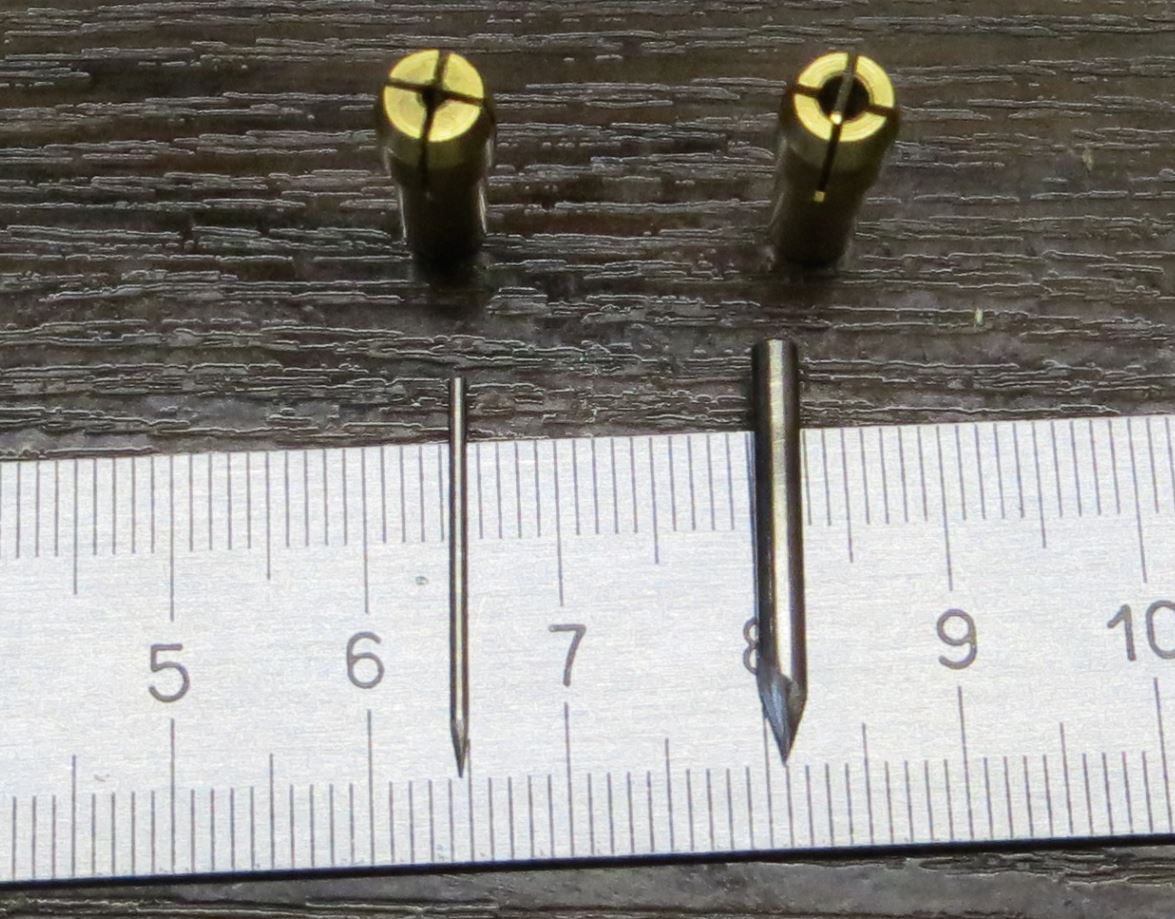

Вот попробовал тонкое сверло заточить - но тут вылезла проблема с вставкой - цангой из набора цанг к патрону она сама не точно сделана. Ну как то удалось отрегулировать на минимальное биение с правкой зажатого сверла точильным бруском . Но тонкое сверло "гуляет" от нагрузки.... Но если сделать съем по 0,05 мм то и то не всё убирает.
На фото - справа видна кривая цанга. Буквы толстым переточенным сверлом гравировал, дорожки тонким сверлом - пробовал "выборку" и "двойной контур".
Заточка дело не простое - сперва конус точится , потом половину надо сточить , лучше "ложечкой... Как у медицинской иглы... Есть несколько видео где люди показывают как правильно затачивать конусные фрезы...... Но все признают - им очень далеко до фабричных по качеству гравировки.
