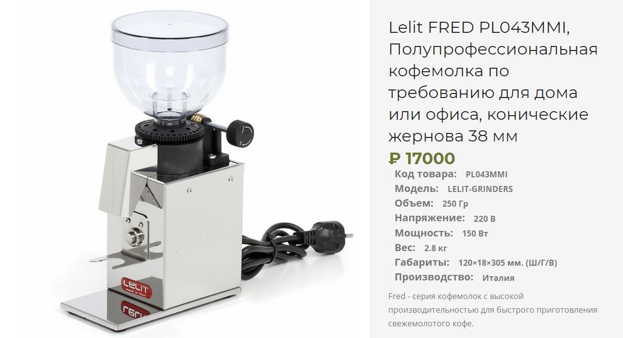

Хочется очень классную кофемолку..... но цены на них. Нет есть конечно кофемолки и за 1 т.р. и даже как то мелют - перетирают кофе.
Но жерновые кофемолки "фрезеруют кофе", а дешёвые ротационные - давят, разлохмачивают зерна.
К примеру нормальная кофемолка - одна из самых доступных жерновых кофемолок, остальные ещё дороже.

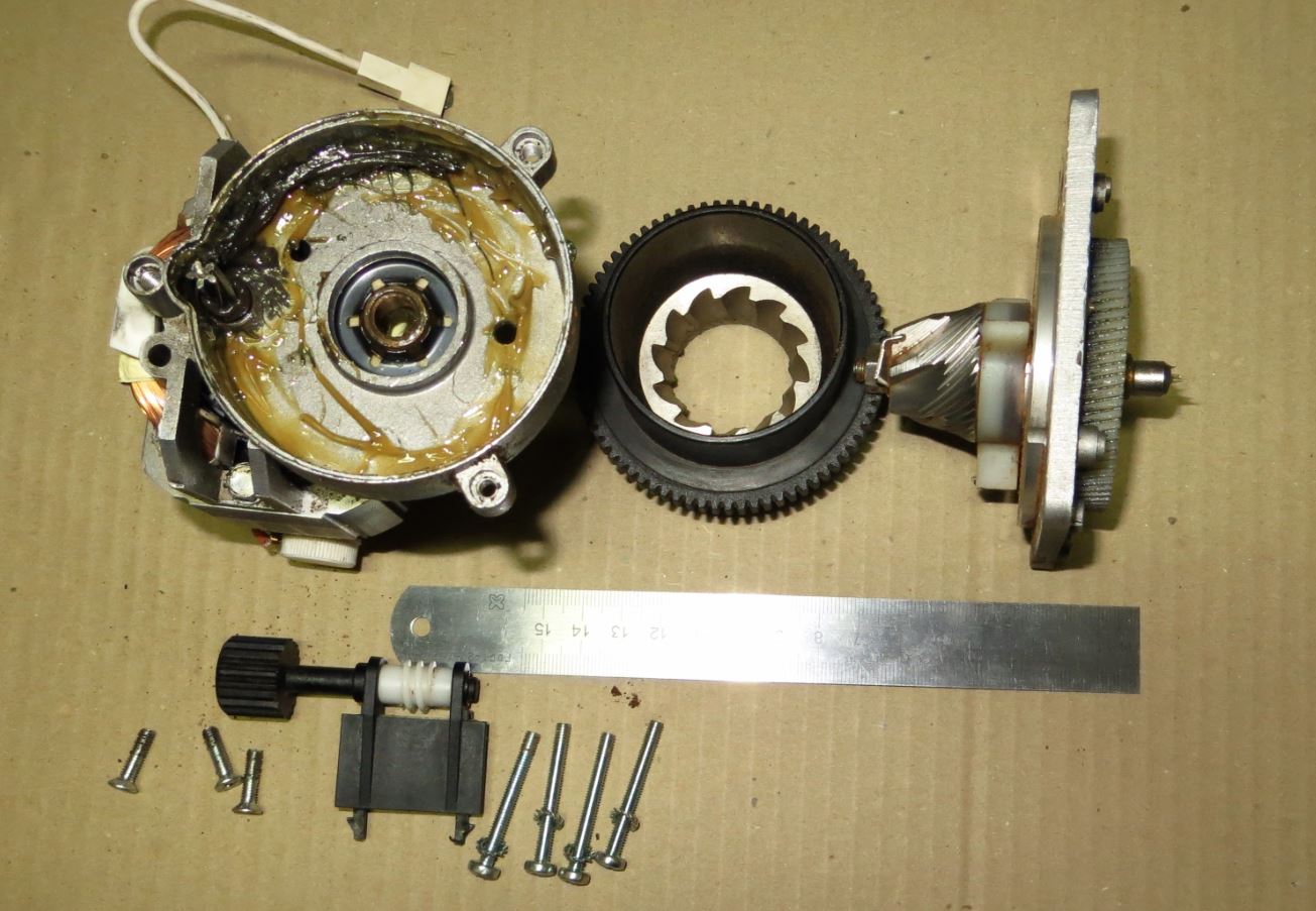

Как вариант купить кофемольный блок с остаточным ресурсом от профи машин и сделать на нём. Осталось только выбрать какой кофемолочный узел выбрать.... Выбор большой. Я решил соориентироваться на конструктив кофемолки Лелит (на фото выше) поэтому и подбирал такой кофемольный узел.
Кофемольный блок рассчитан на гарантийный ресурс - 600 кг кофе, полный ресурс 1800 кг кофе.

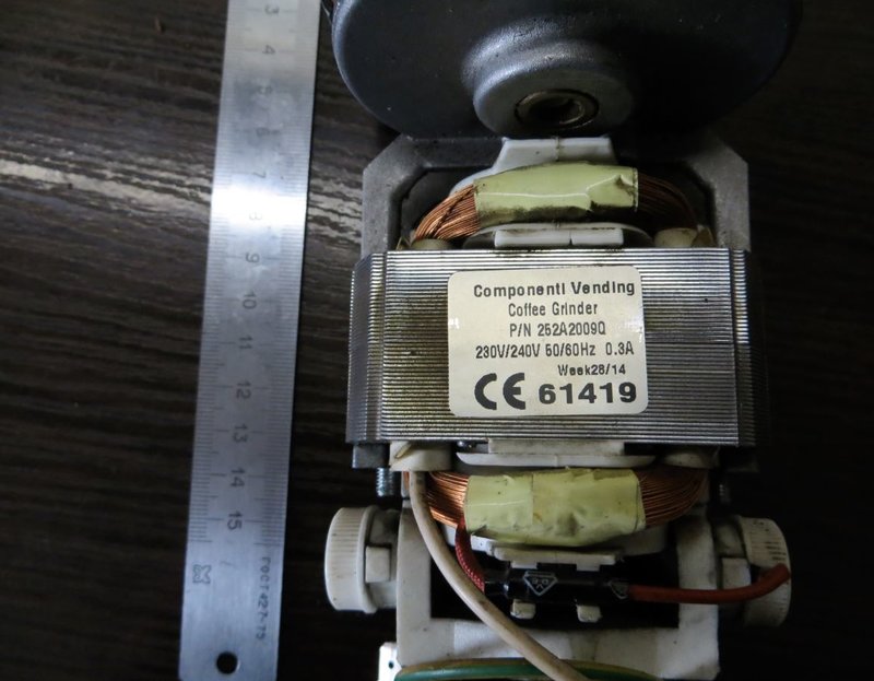

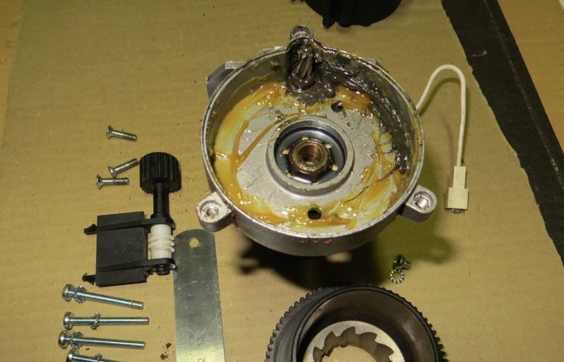

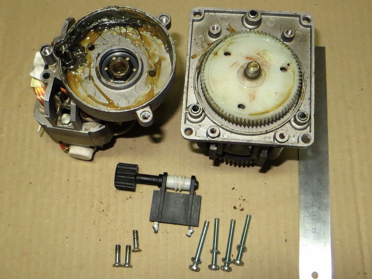

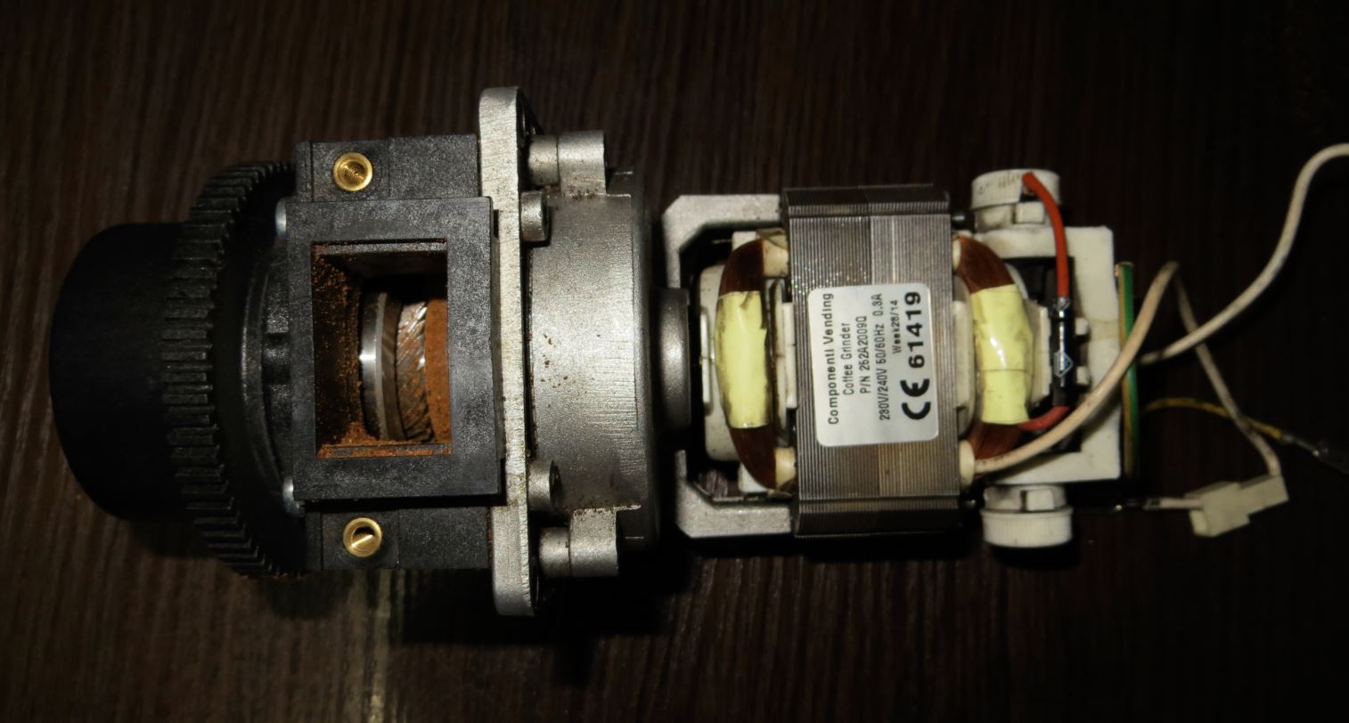

Я купил блок, по которому на кофе аппарате возникала ошибка - ротор двигателя начал глючить. С Ресурсом по учету кофеаппарата - вендинговый аппарат по продаже напитков - кофе, какао и прочее - по внутреннему учёту 300 кг кофе - 20 000 чашек кофе.

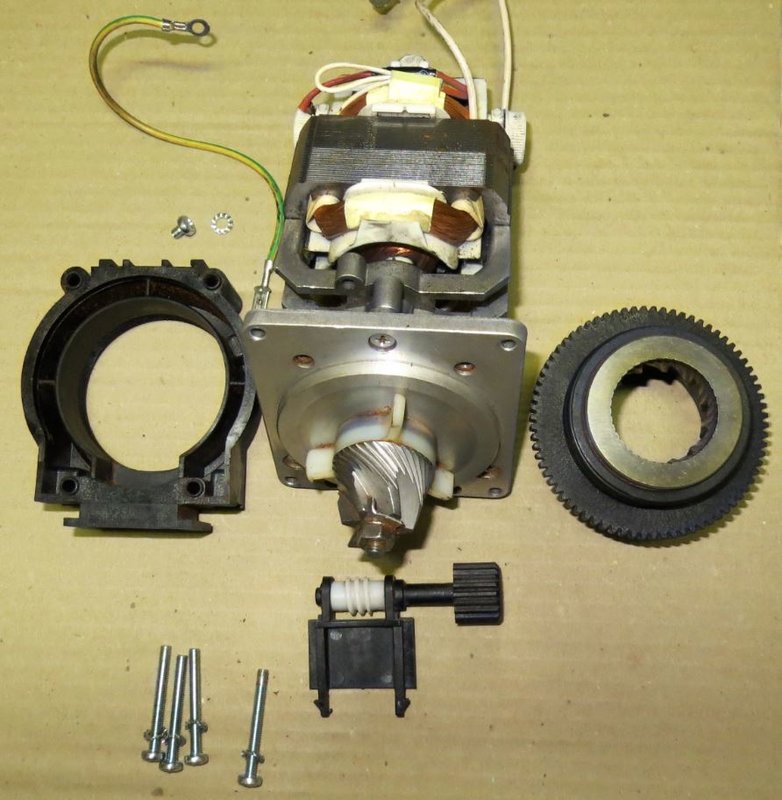

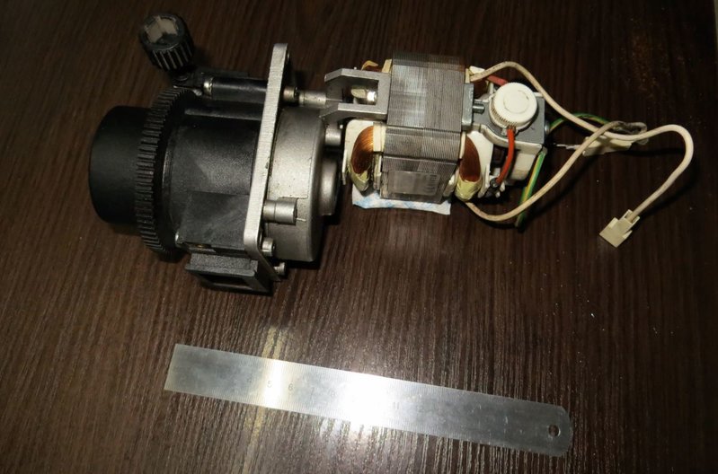

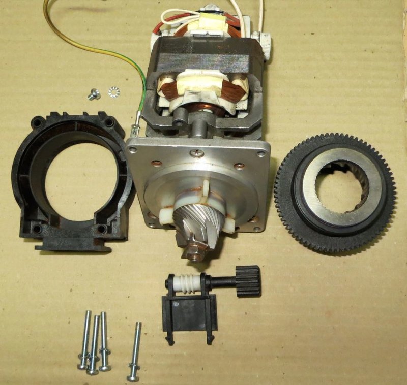

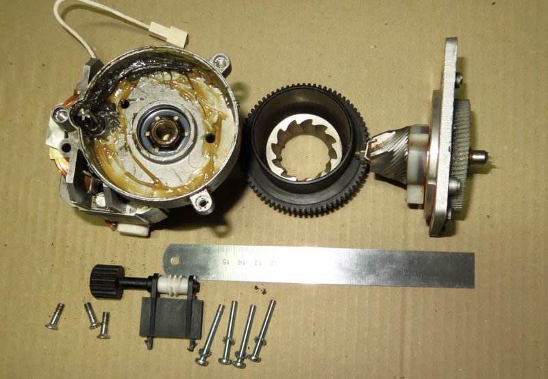

Разобрал, на роторе двигателя один проводок отвалился от механического повреждения - ротор не бронирован. Припаял его на место. Всё смазал.

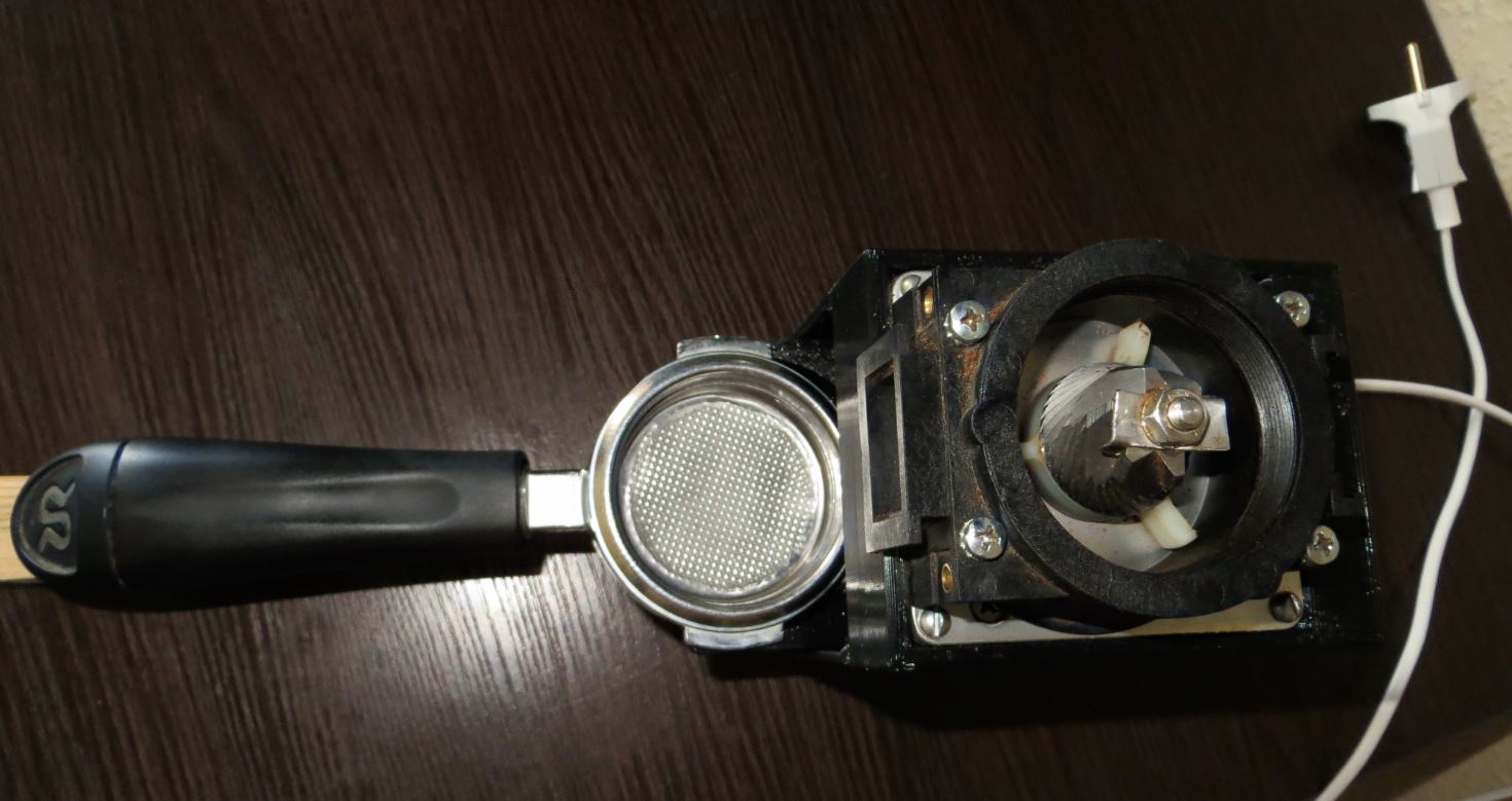

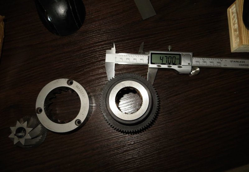

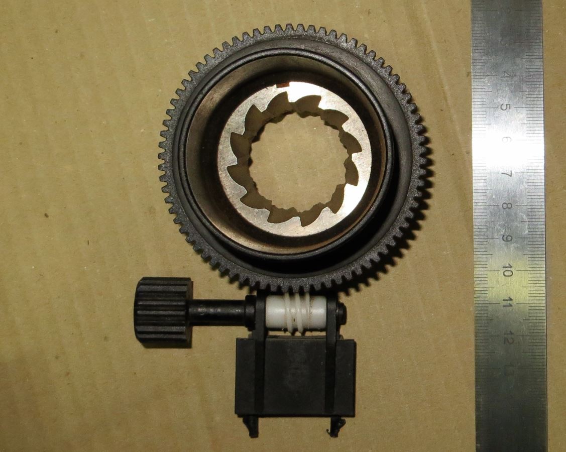

Немного про жернова. На этом кофемольном блоке стоят жернова 47 мм, а у меня есть профи жернова 71 мм - они рядом, кстати у Лелит жернова 36 мм по паспорту, то есть этот блок, как бы выше по параметрам, чем жернова у Лелит. Выше параметры - больше цена.

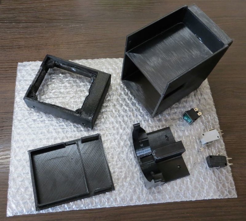

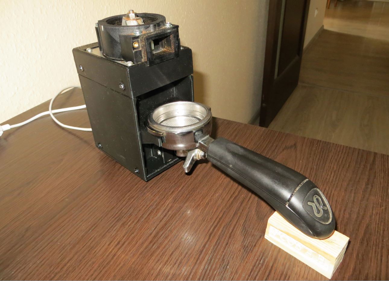

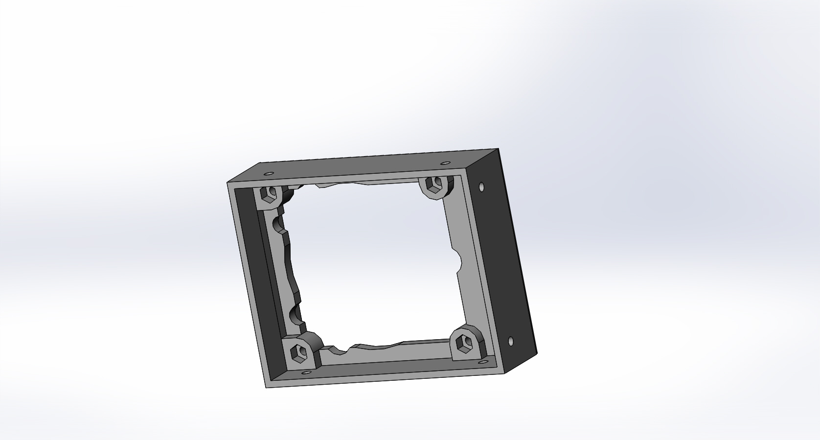

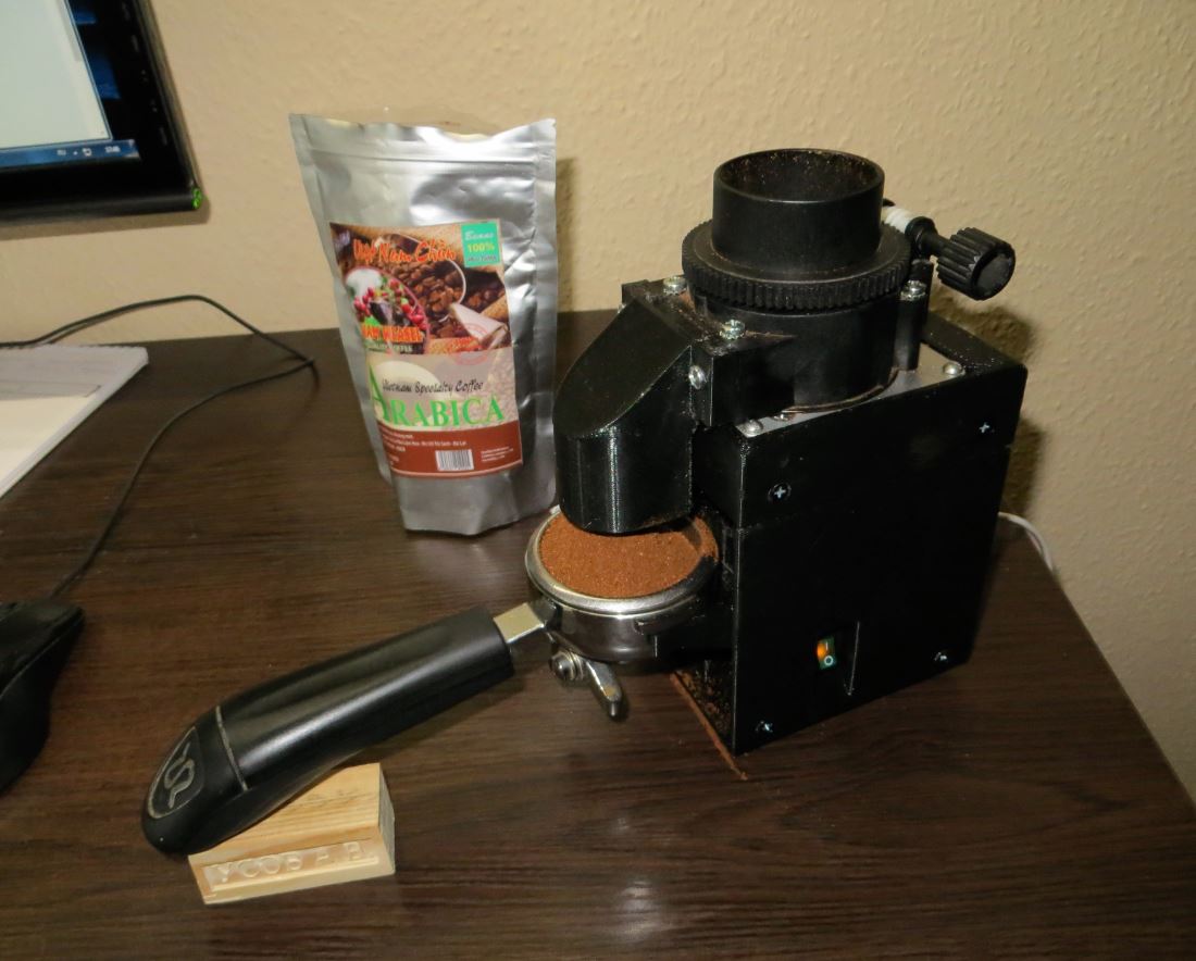

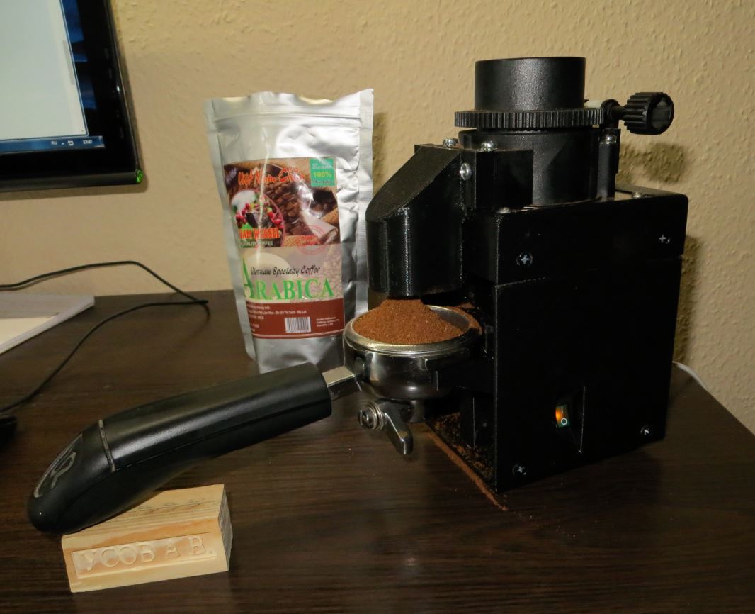

На текущий момент проект в финальной стадии - настройке.

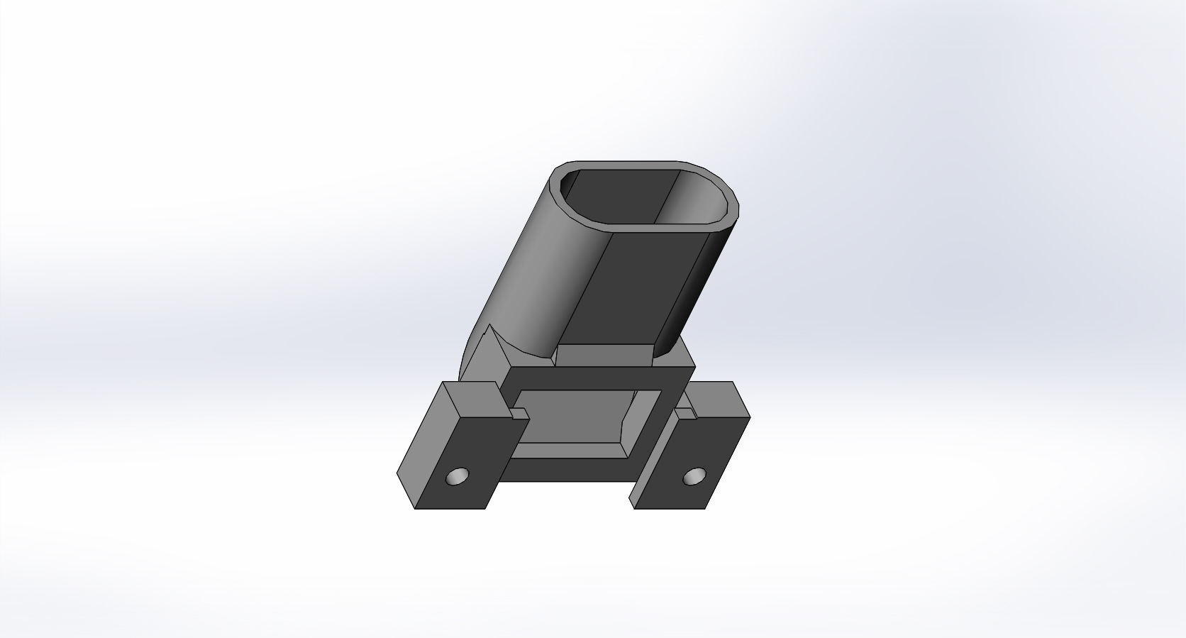

То есть основной корпус собрал,и проверил работоспособность. Осталось сделать мелкие настройки удобства пользования и понять какой делать бункер для зерен кофе - в принципе и так хватает- в базе места для зерна на три чашки кофе..... Носик надо делать третий вариант - пока не попадает по центру и чуть чуть просыпает мимо.
Ну ротор подуставщий - 40 мощности, наверное. но так как мелю не более 30 секунд его хватает.

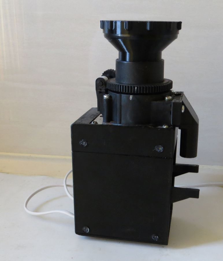

Непрочитанное сообщение Lenivo » 01 авг 2021, 14:25

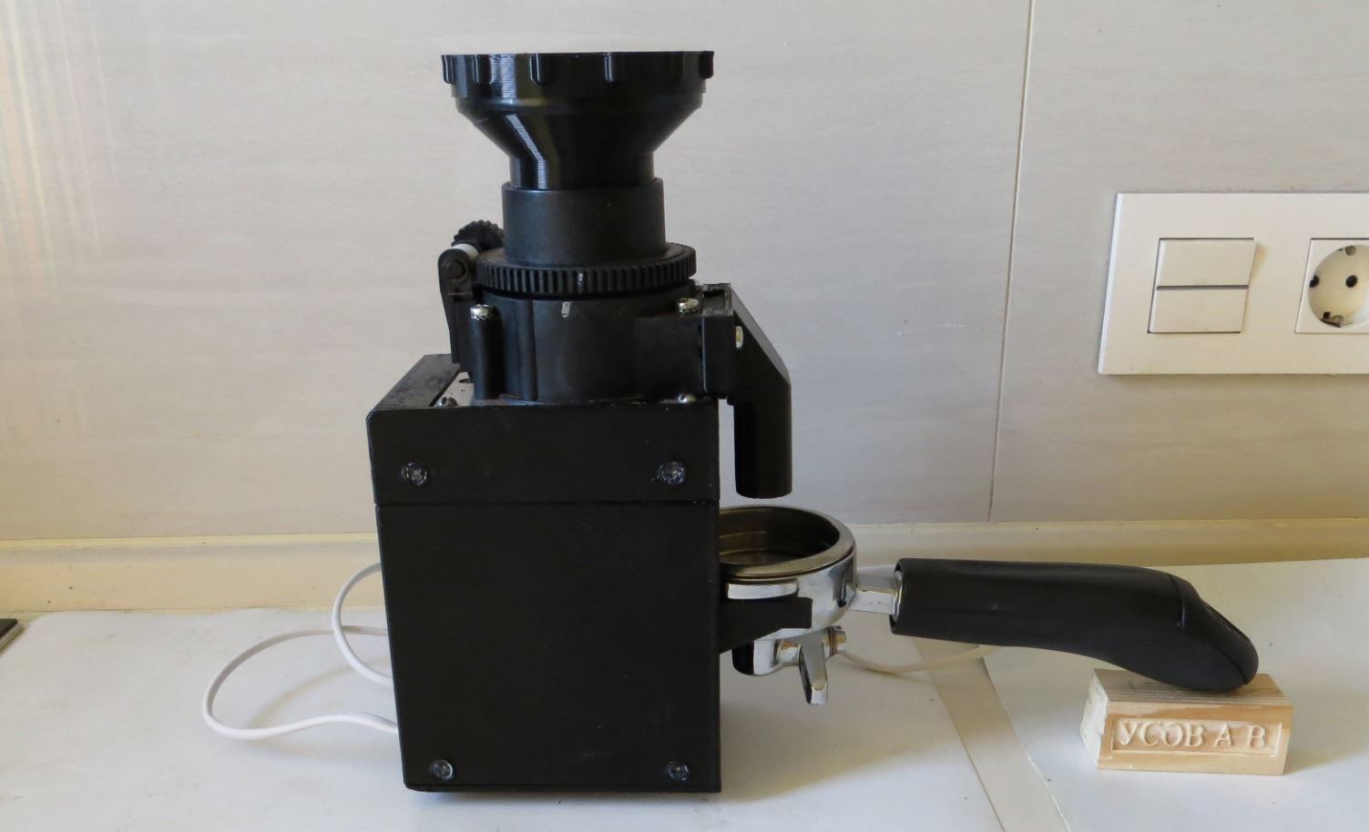

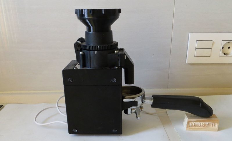

Вот такой пока финальный вид.
Переделал носик и сделал небольшой бункер под зерна кофе с крышкой.
Coffee_grinder 20 31 07 2021.JPG (48.89 КБ) 22191 просмотр

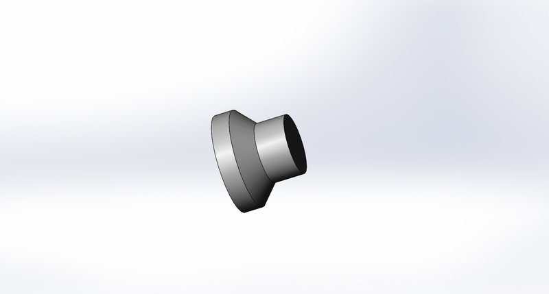

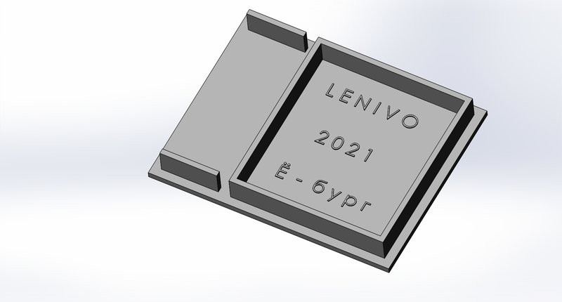

Непрочитанное сообщение Lenivo » 02 авг 2021, 18:09

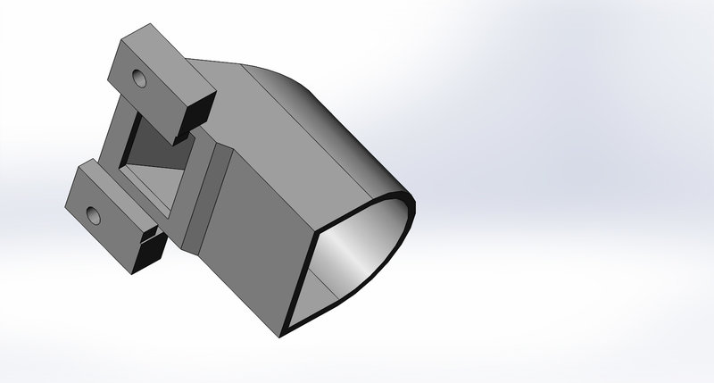

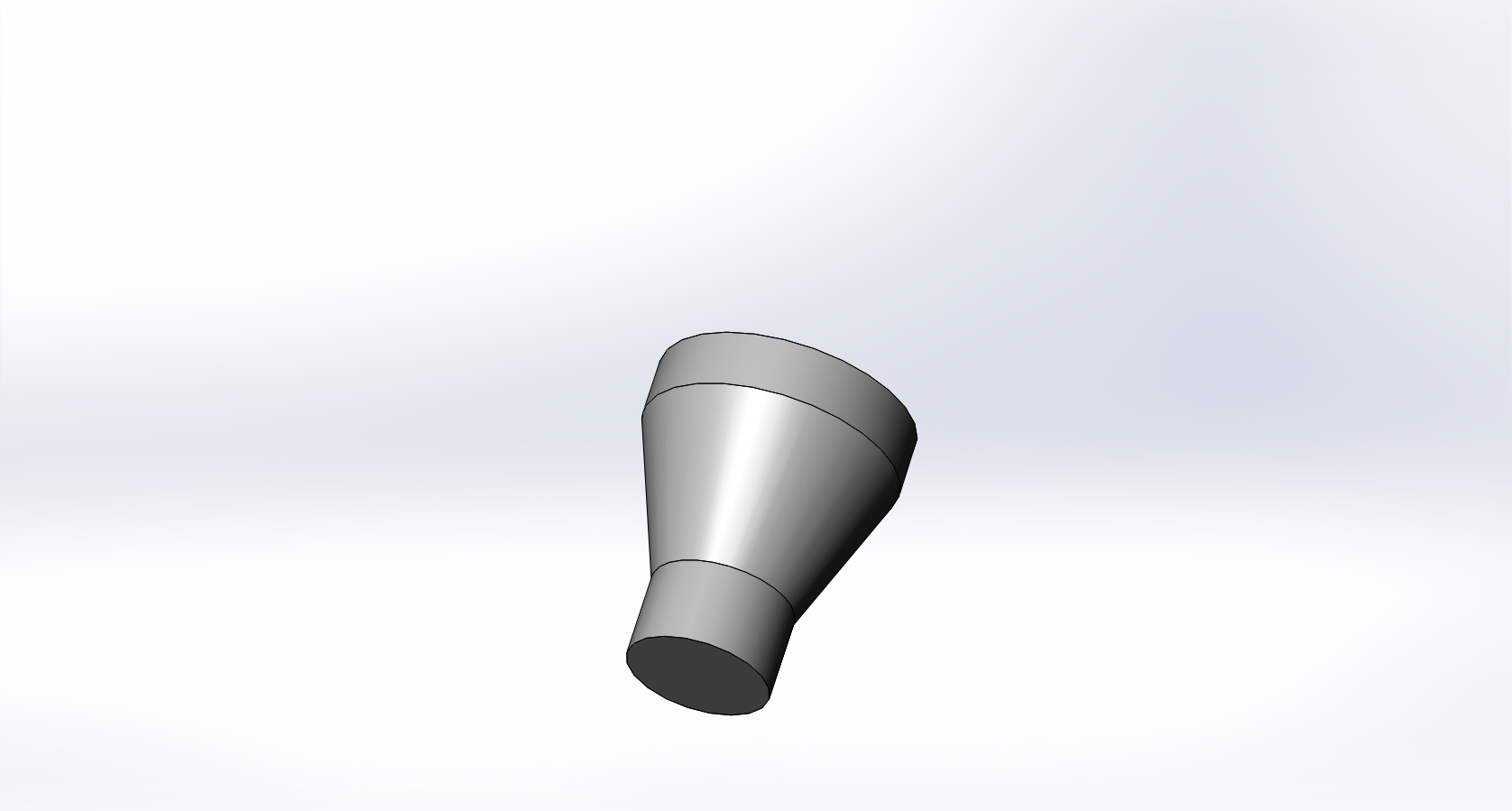

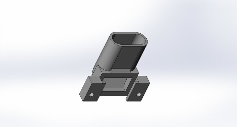

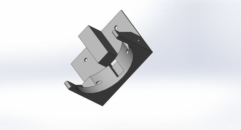

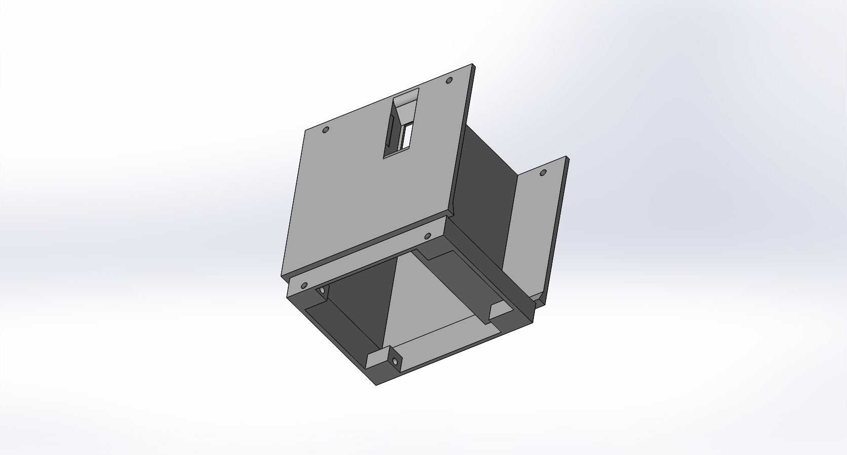

Модель носика и бункера.
Бункер с крышкой печатается в режиме вазы с нулевым заполнением, с нулевыми верхом и дном. У крышки днл в два слоя-верх и заполнение нулевое.
Coffee_grinder2.zip
(281.47 КБ) 827 скачиваний
