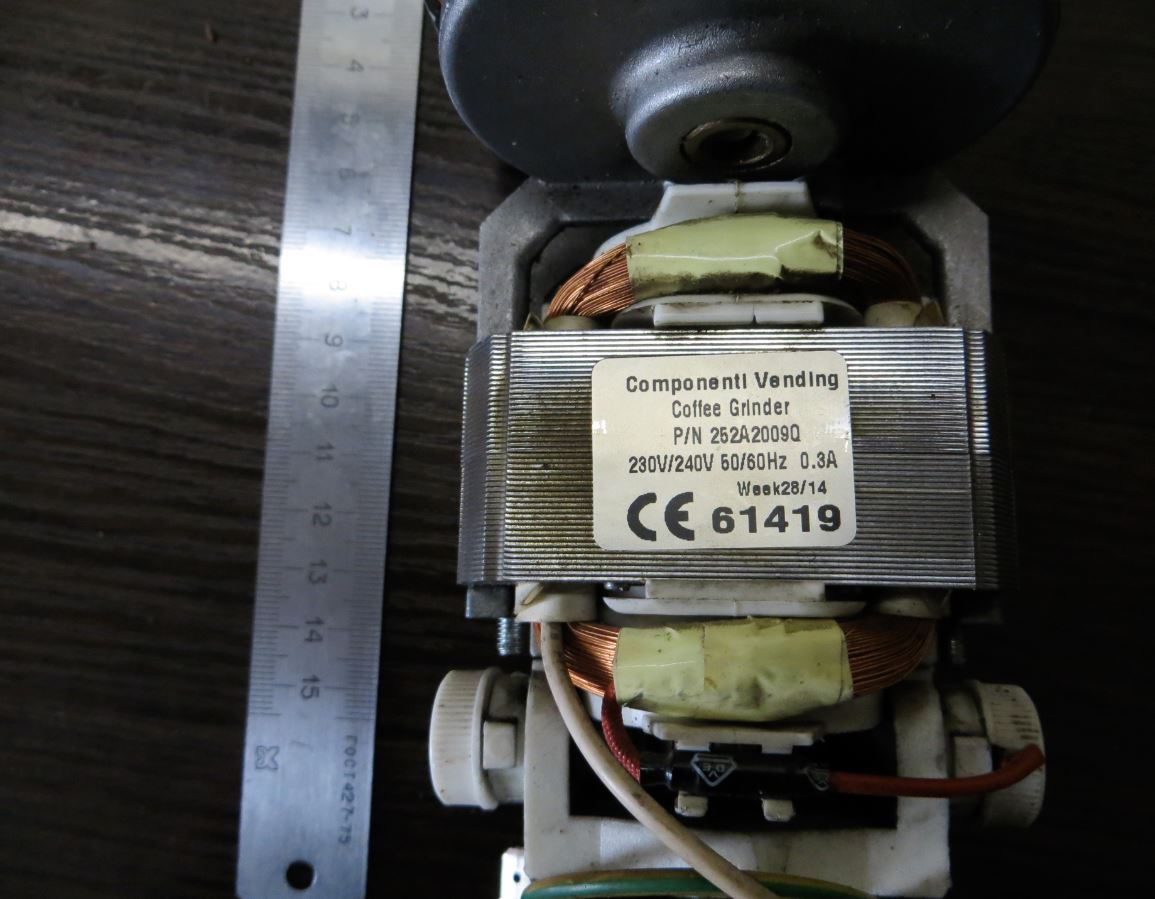

Я купил блок, по которому на кофе аппарате возникала ошибка - ротор двигателя начал глючить. С Ресурсом по учету кофеаппарата - вендинговый аппарат по продаже напитков - кофе, какао и прочее - по внутреннему учёту 300 кг кофе - 20 000 чашек кофе.

Разобрал, на роторе двигателя один проводок отвалился от механического повреждения - ротор не бронирован. Припаял его на место. Всё смазал.

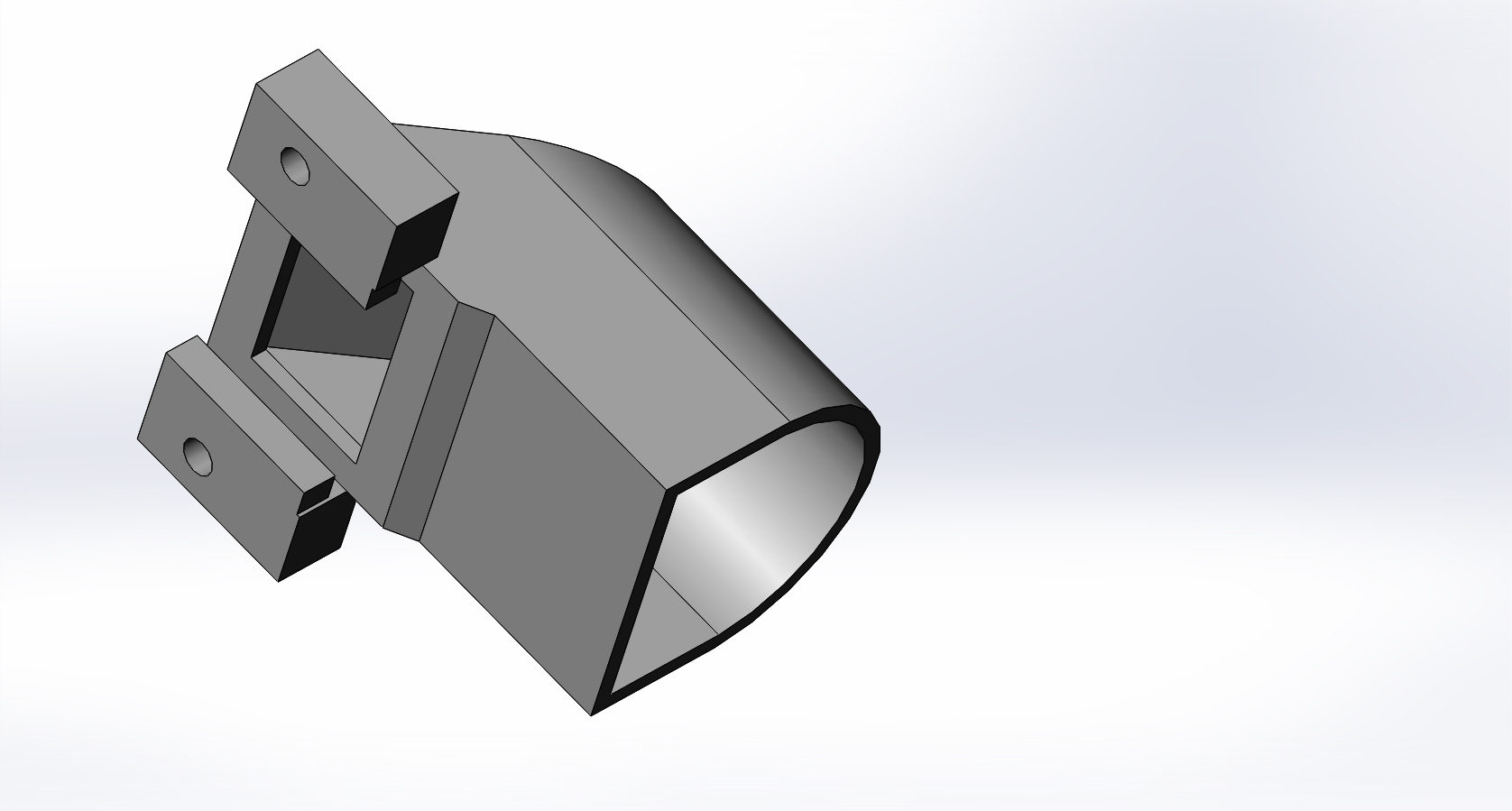

Модель носика и бункера.
Бункер с крышкой печатается в режиме вазы с нулевым заполнением, с нулевыми верхом и дном. У крышки днл в два слоя-верх и заполнение нулевое.
