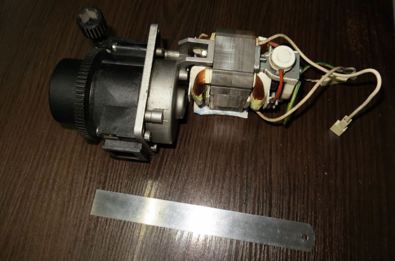

Как вариант купить кофемольный блок с остаточным ресурсом от профи машин и сделать на нём. Осталось только выбрать какой кофемолочный узел выбрать.... Выбор большой. Я решил соориентироваться на конструктив кофемолки Лелит (на фото выше) поэтому и подбирал такой кофемольный узел.
Кофемольный блок рассчитан на гарантийный ресурс - 600 кг кофе, полный ресурс 1800 кг кофе.
Я купил блок, по которому на кофе аппарате возникала ошибка - ротор двигателя начал глючить. С Ресурсом по учету кофеаппарата - вендинговый аппарат по продаже напитков - кофе, какао и прочее - по внутреннему учёту 300 кг кофе - 20 000 чашек кофе.

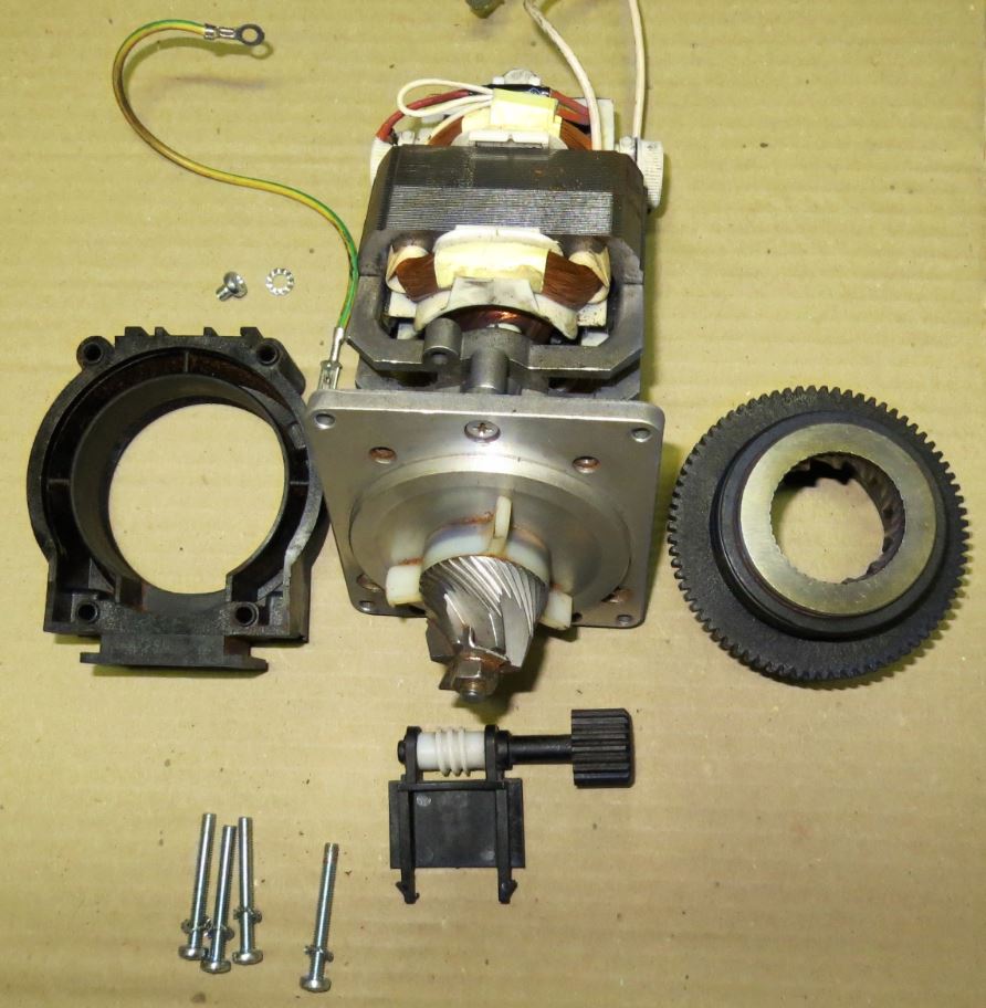

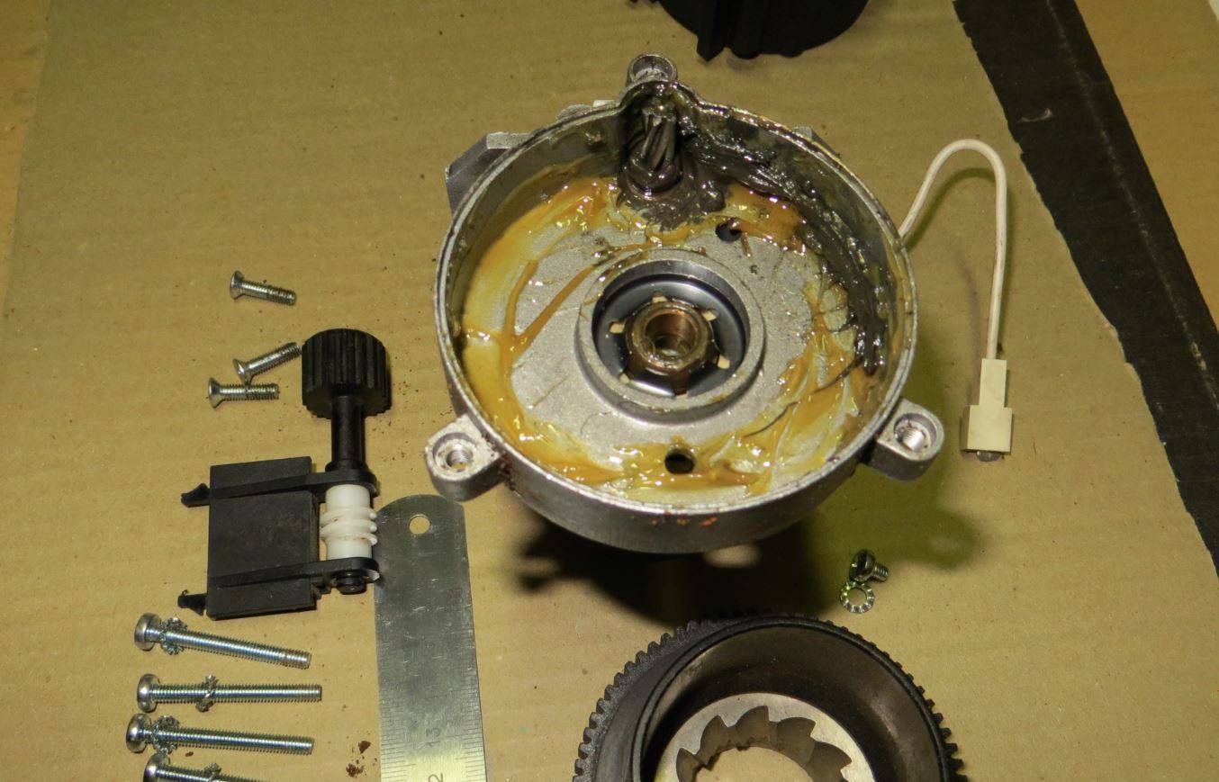

Разобрал, на роторе двигателя один проводок отвалился от механического повреждения - ротор не бронирован. Припаял его на место. Всё смазал.

Немного про жернова. На этом кофемольном блоке стоят жернова 47 мм, а у меня есть профи жернова 71 мм - они рядом, кстати у Лелит жернова 36 мм по паспорту, то есть этот блок, как бы выше по параметрам, чем жернова у Лелит. Выше параметры - больше цена.

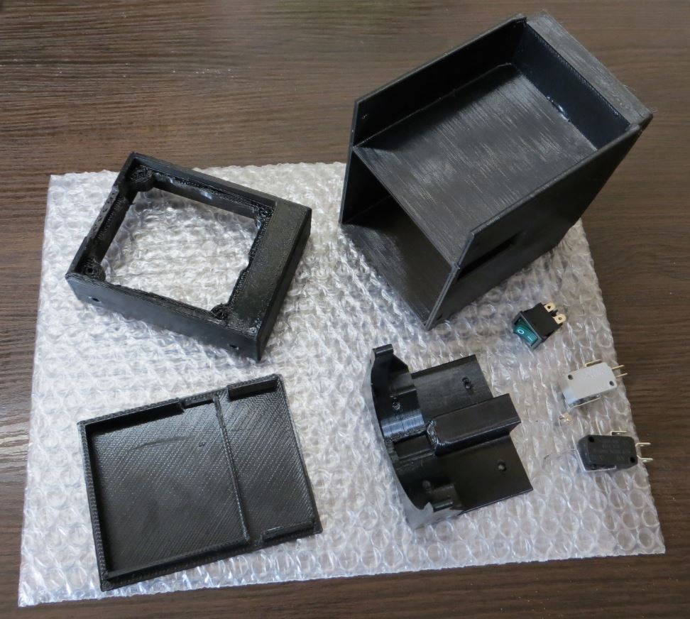

На текущий момент проект в финальной стадии - настройке.
То есть основной корпус собрал,и проверил работоспособность. Осталось сделать мелкие настройки удобства пользования и понять какой делать бункер для зерен кофе - в принципе и так хватает- в базе места для зерна на три чашки кофе..... Носик надо делать третий вариант - пока не попадает по центру и чуть чуть просыпает мимо.
Ну ротор подуставщий - 40 мощности, наверное. но так как мелю не более 30 секунд его хватает.

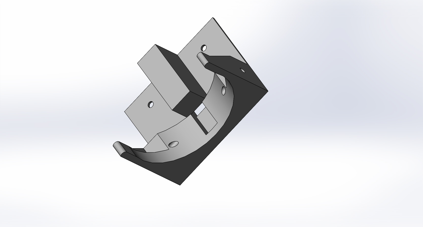

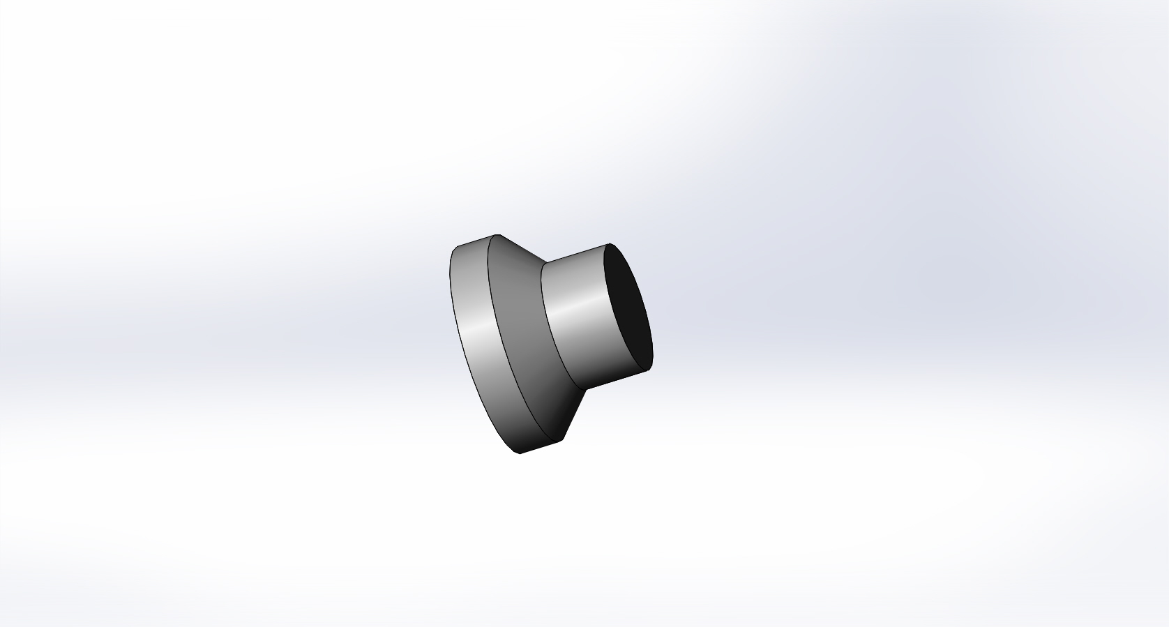

Модель носика и бункера.
Бункер с крышкой печатается в режиме вазы с нулевым заполнением, с нулевыми верхом и дном. У крышки днл в два слоя-верх и заполнение нулевое.
Coffee_grinder2.zip
(281.47 КБ) 828 скачиваний

У меня знакомый - кофеман - похожую конструкцию юзает. Только он не особо парился 3Д печатью (хотя с моей помощью мог бы), выдрал из дохлой кофеварки всю требуху целиком: и бункер, и мельницу с регулировками, и носик. Прицепил это все к подставке какой то (не обращал внимание к какой) и пользуется уже года три :) Засыпает в бункер столько ложек сколько хочет сварить и мелет пока не закончатся прямо в турку. Потом варит в турке на песке, не в кофеварке. Под это дело у него на стеклокерамической плите самая мелкая конфорка огорожена бортом глиняным и внутрь насыпан песок ;) Так что, Александр, есть куда еще расти :lol:
