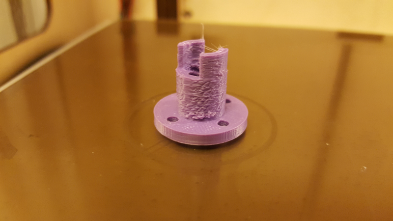

Перелив????
Я бы сказал, что ..опа только на первых слоях, а потом очень все красиво. Из этого вывод - подкорректируй уровень чуть выше, и все станет хорошо.
Re: Еще один SPrinter 233 [Anry777]
Непрочитанное сообщение Alex Post » 06 май 2017, 16:01
Хотя не... Посмотрел повнимательнее - все-таки многовато пластика. Калибровал экструдер? Или так, на глаз гадаешь?

Калибровал.. но он похоже пропуски давал. Поднял ток. Пропуски прекратились. И вот результат. Подача увеличилась. Надо еще разок.

Надо не только ток поднять, но и пружину на прижимном ролике подтянуть.

Не.. он не проскальзывал а именно пропускал. Не крутился.

На экструдере самый нагруженный мотор во всём принтере. Ток на нём должен быть 1.2-1.5А (подбирается экспериментально по отсутствию пропусков в подаче пластика с небольшим запасом).

Вот нифига - проверил - все нормально с подачей
миллиметр в миллиметр давит

Остаётся температура. Фактическую температуру можно измерить таким термометром https://ru.aliexpress.com/item/1pc-Meat ... 0c29976d11 , вставив его вместо боудена до самого сопла. Фактической температуры 225-230 градусов достаточно для АБС.

Ну нет же.
Просто когда пропуски пошли - я сначала в слайсере подачу 130% поставил
Сейчас прогнал калигатором - 110% норм
Пробую.

Если экструдер откалиброван, подача должна стоять 100%. Ну максимум туда-сюда 2-3%. 10 это очень дофига.

ну калигатор показал - 110
на 100 - ммаааллеенькие пропуски есть.. но можно попробовать конечно.
Вот что получается с 110%
Большие диаметры - все хорошо
как только на маленьктй переходим - Ж-ПА!
Ну вообщем то грустный смайл - ни к чему :)
Видно же - что может печатать - чего то не хватает...
Щас еще разок запустим :)) 100% поставим :)

Мне кажется, что проблема с неравномерной температурой, а тонкие нитки - это ретракт.
Вы терморезисторы не калибровали?

а причем тут температура? Низ то отлично идет...
Термисторы не калибровал
Но ПИДЫ все отстроены (я маньяк пидов). Экструдер - +-0.1С держит.
