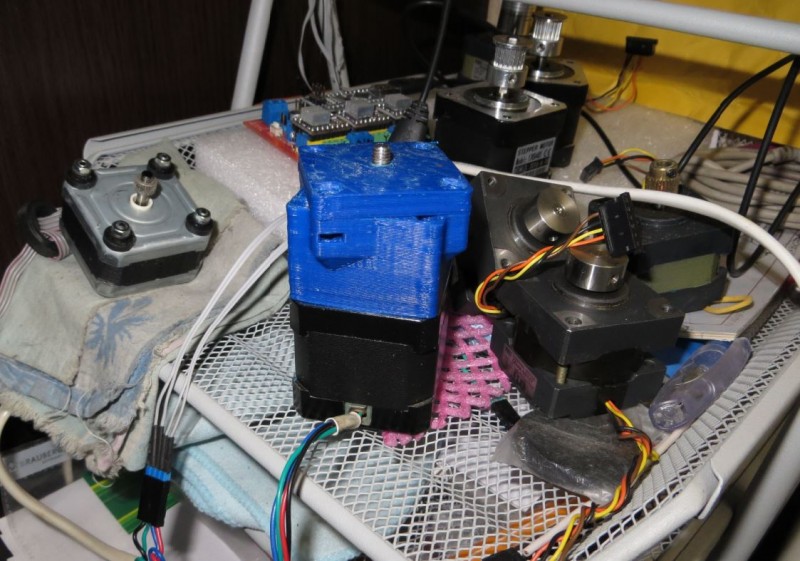

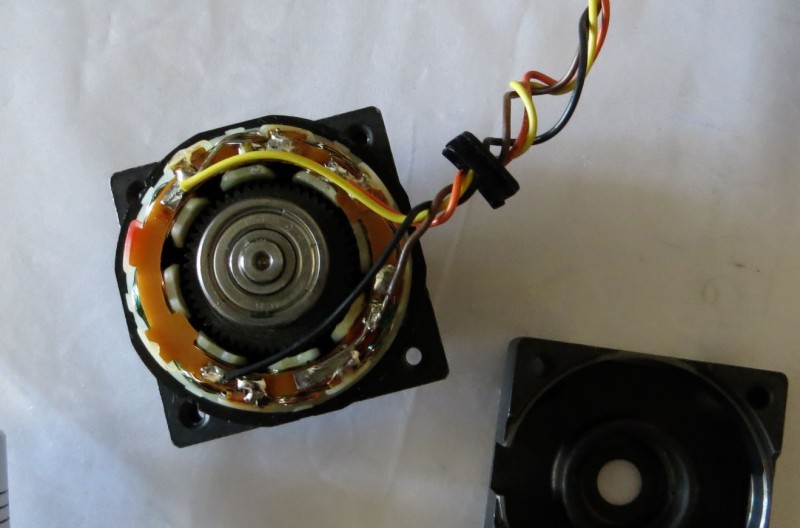

ШАГОВЫЙ ДВИГАТЕЛЬ TEC CFAAK-60703, CFAAK-60707, CFAAK-60709.
CFAAK-60703 - без печатной платы внутри - всё спаяно на скрутках.
CFAAK-60707 - печатная плата внутри и очень хорошо перепаивается - отпаивается проводок от площадки со средним контактом - его длины хватает припаять к другой нужной площадке. А оставшийся провод , припаянный к средней площадке - просто паяется проволочная перемычка. Кстати работают очень тихо, по сравнению с 4401.
CFAAK-60709 - с печатной платой внутри - самая неудачная конструкция. Провода припаяны неудобно для пере пайки.
Мне попался неудачный двигатель с обрывом одного проводочка. И я не мог у не раскрутить винты, пришлось головки рассверливать. Пока лежит разобранный не могу найти кончик оборванного провода.
Попробовал по совету погреть газовым паяльником - один движок снялся более менее. А у второго крышка (алюминиевая, сделанная по порошковой технологии) разлетелась на четыре части. Блин и она не подходит от двигателя с обрывом. Не- теперь только пилить.

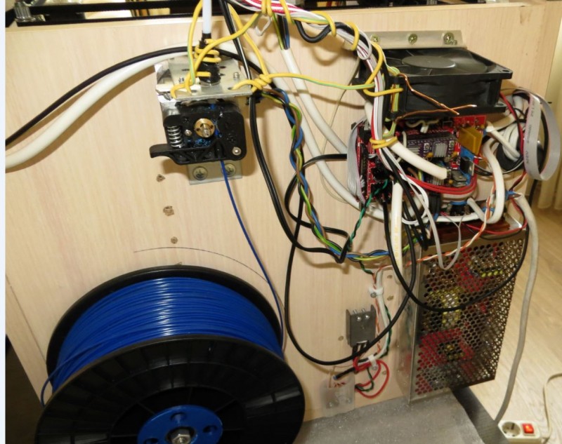

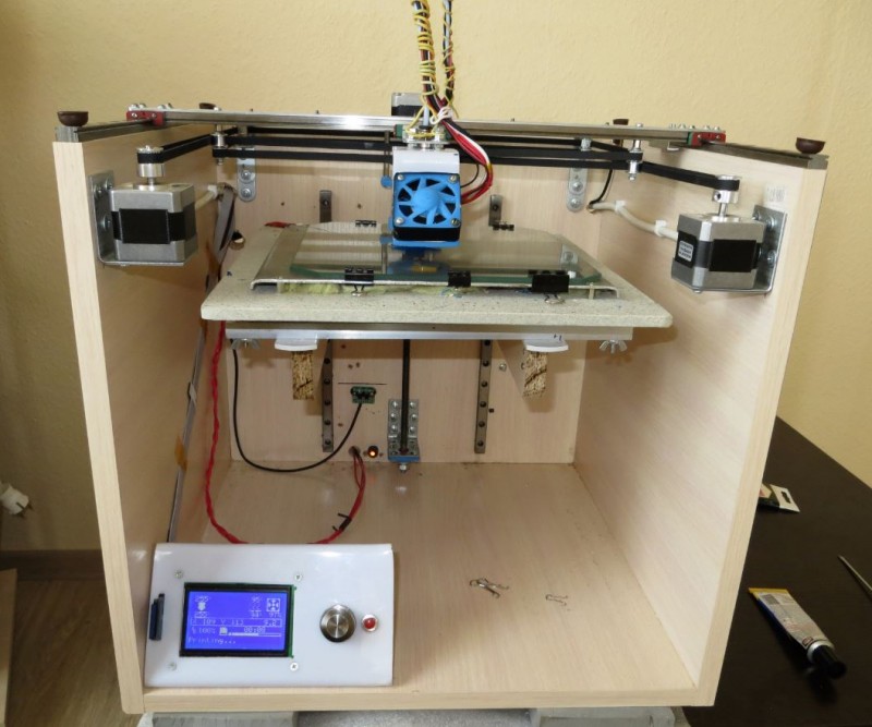

Непрочитанное сообщение Lenivo » 11 авг 2017, 13:49
Запусти подогревающий столик из силиконового нагревателя на 220 вольт.

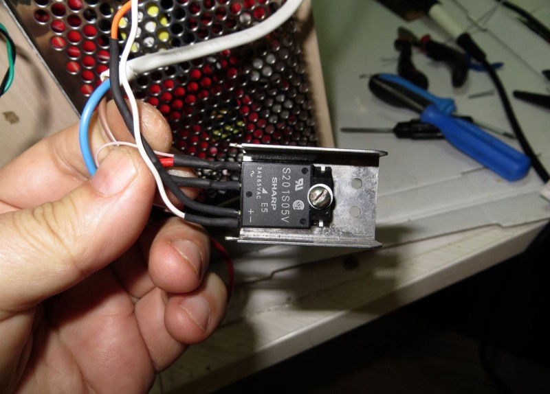

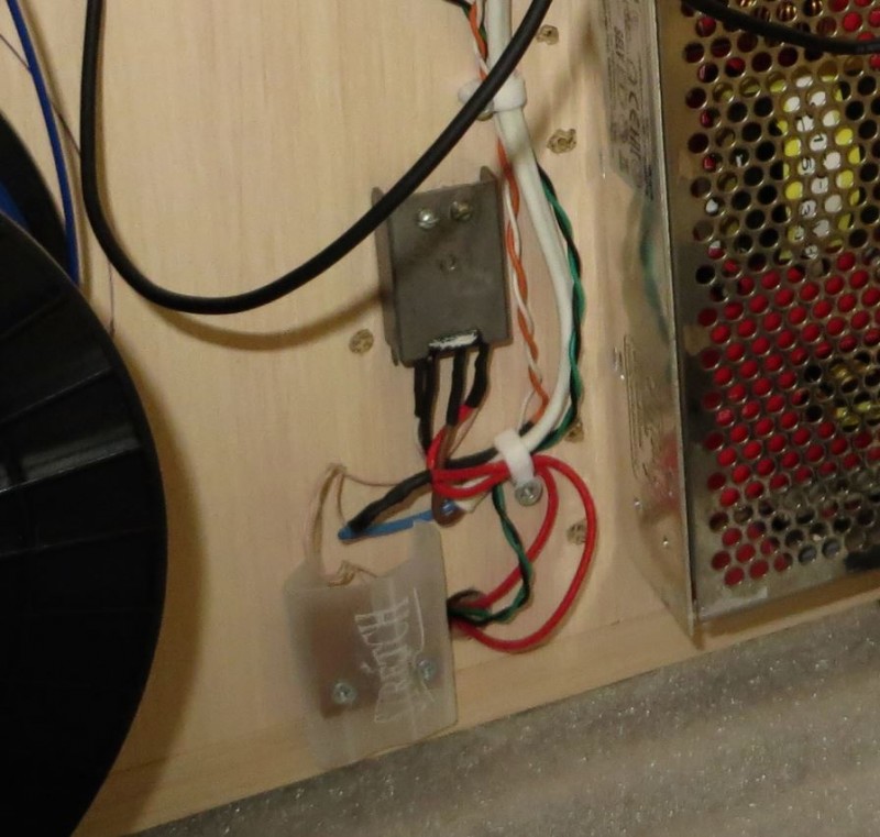

Твердотельное реле ШАРП на 2 ампера (стол потребляет 1 ампер). Подключил через сопротивление 1 ком на разъем для нагревателя стола - там коммутируется 12 вольт. Для этого входной разъем подачи питания на РАМПСЕ соединил "+" с "+" - входного разъёма для управления механикой. Прикрутил твердотельное реле на стальной радиатор. Его хватает, так как реле при таком токе еле теплое.
Стол приклеил к 3 мм алюминиевой пластине. Пластину нашёл в гараже у отца. Под нагреватель напихал каменную вату - прижимает нагреватель к алюминиевой пластине и служит термоизолятором.
Рядом с отверстием для выхода кабеля поставил неоновую лампочку через сопротивление 1 Мом - показывает подачу напряжения на нагреватель стола.
Стол греется быстрее хот енда. Когда нагреется - 20 секунд остывает - 10 секунд нагревает - это примерное время на глаз.

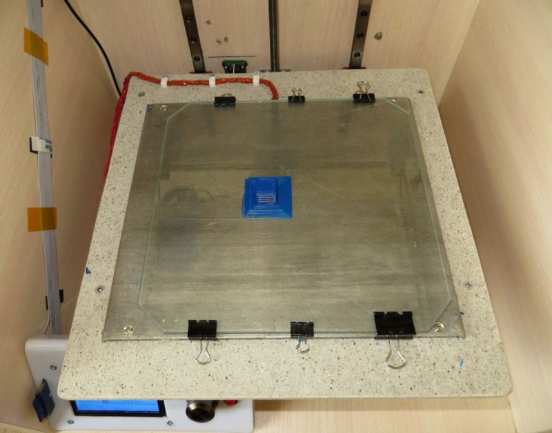

Как приятней стало печатать с новым столиком.

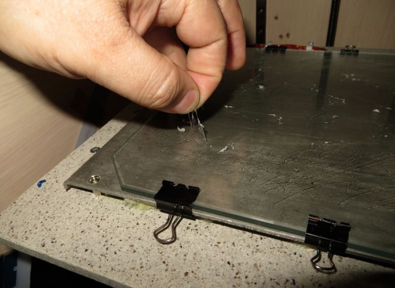

Тем более подобрал -клей для смазки. Прозрачный клей -гель Момент. На 70 градусах модель уже легко отделяется от стекла. А на 80-95 держит достаточно крепко, что даже "юбку" не печатаю.

Что за клей, можно поподробнее? Я надеюсь, не цианакриловый?
чем смывается потом?

Если это не цианакрил - то ацетон всегда поможет ;)

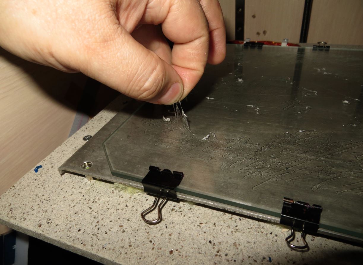

Остатки клея после остывания стекла снимаются как плёнка - подцепляешь кончик и тянешь - и она снимается. Но я не снимаю -я замазываю пустые места от предыдущей детали и дальше печатаю. Но если остынет до 40 градусов и ниже - деталь может за собой утянуть весь слой клея со стекла, а не только тот , что под деталью.

А если стекло перед нанесением обезжирить?
Прикольный клей, надо будет поискать в своем колхозе...

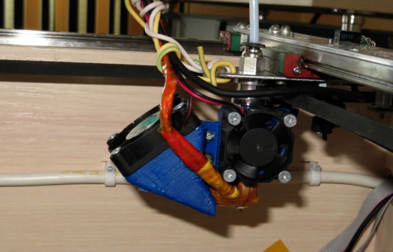

Посмотрел термобарьеры, которые у меня есть в наличии. И один можно было рассверлить до сквозного отверстия 4,1 мм, чтобы теффлоновую трубку прямо к соплу пропустить. Рассверлил. Решил не ставить Вулкано, а поставил обычный E3D с соплом 0,4 мм. Заодно и новый обдув напечатал.
Со сквозным термобарьером - скорость нормально дошла до 100 , а выше не стал пробовать. Но на углах стали "петельки" образовываться. Похоже дошла очередь и надо нормальные крепления для ремней распечатывать и уходить от временного варианта. Временный вариант - долго натяжение ремней не держит - прослабляются ремни. Причем если один ремень натянут сильнее, то винт, на который одеты ремни, со временем, выгибает в сторону более слабо натянутого ремня.

вот нафига такой обдув нужен? Он не рыба и не мясо
Я ж давал ссылку - результаты показывал....
И почему недоэкструзия по слоям?
