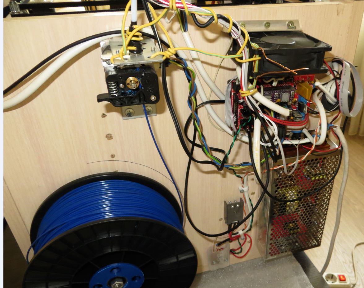

Запусти подогревающий столик из силиконового нагревателя на 220 вольт.

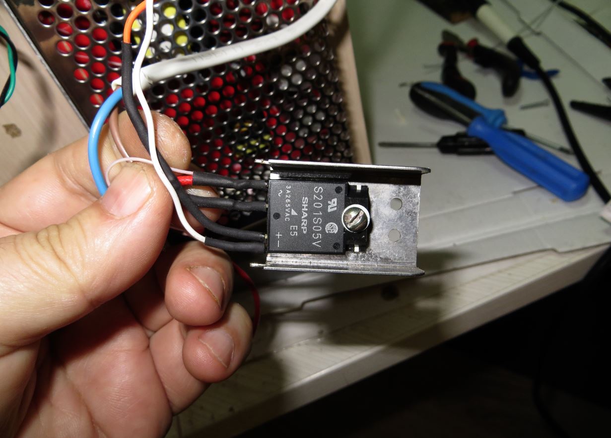

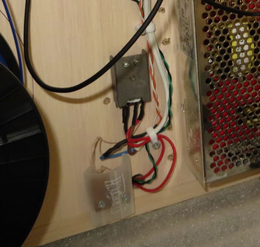

Твердотельное реле ШАРП на 2 ампера (стол потребляет 1 ампер). Подключил через сопротивление 1 ком на разъем для нагревателя стола - там коммутируется 12 вольт. Для этого входной разъем подачи питания на РАМПСЕ соединил "+" с "+" - входного разъёма для управления механикой. Прикрутил твердотельное реле на стальной радиатор. Его хватает, так как реле при таком токе еле теплое.
Стол приклеил к 3 мм алюминиевой пластине. Пластину нашёл в гараже у отца. Под нагреватель напихал каменную вату - прижимает нагреватель к алюминиевой пластине и служит термоизолятором.
Рядом с отверстием для выхода кабеля поставил неоновую лампочку через сопротивление 1 Мом - показывает подачу напряжения на нагреватель стола.
