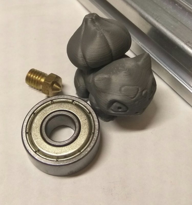

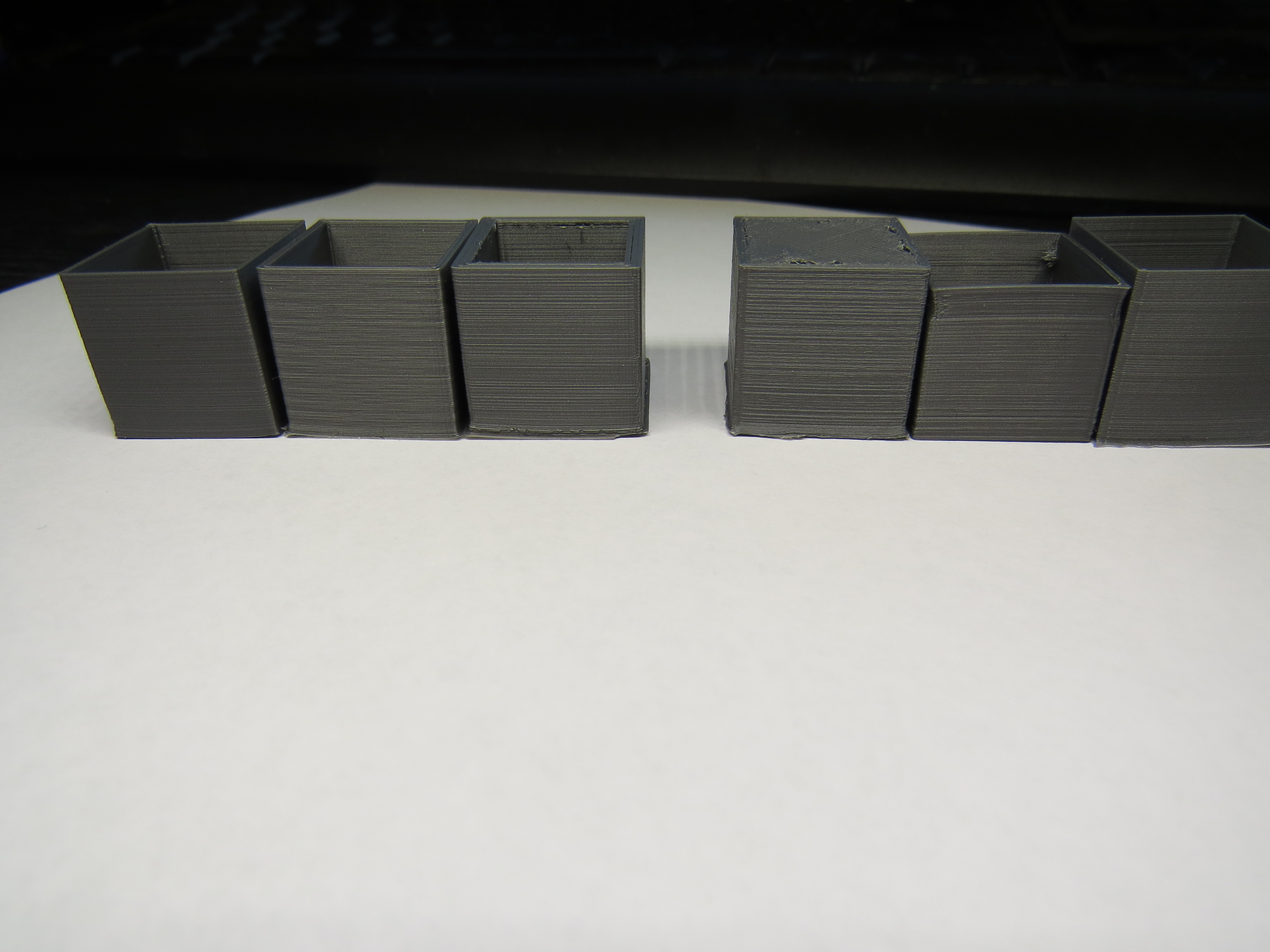

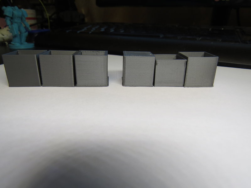

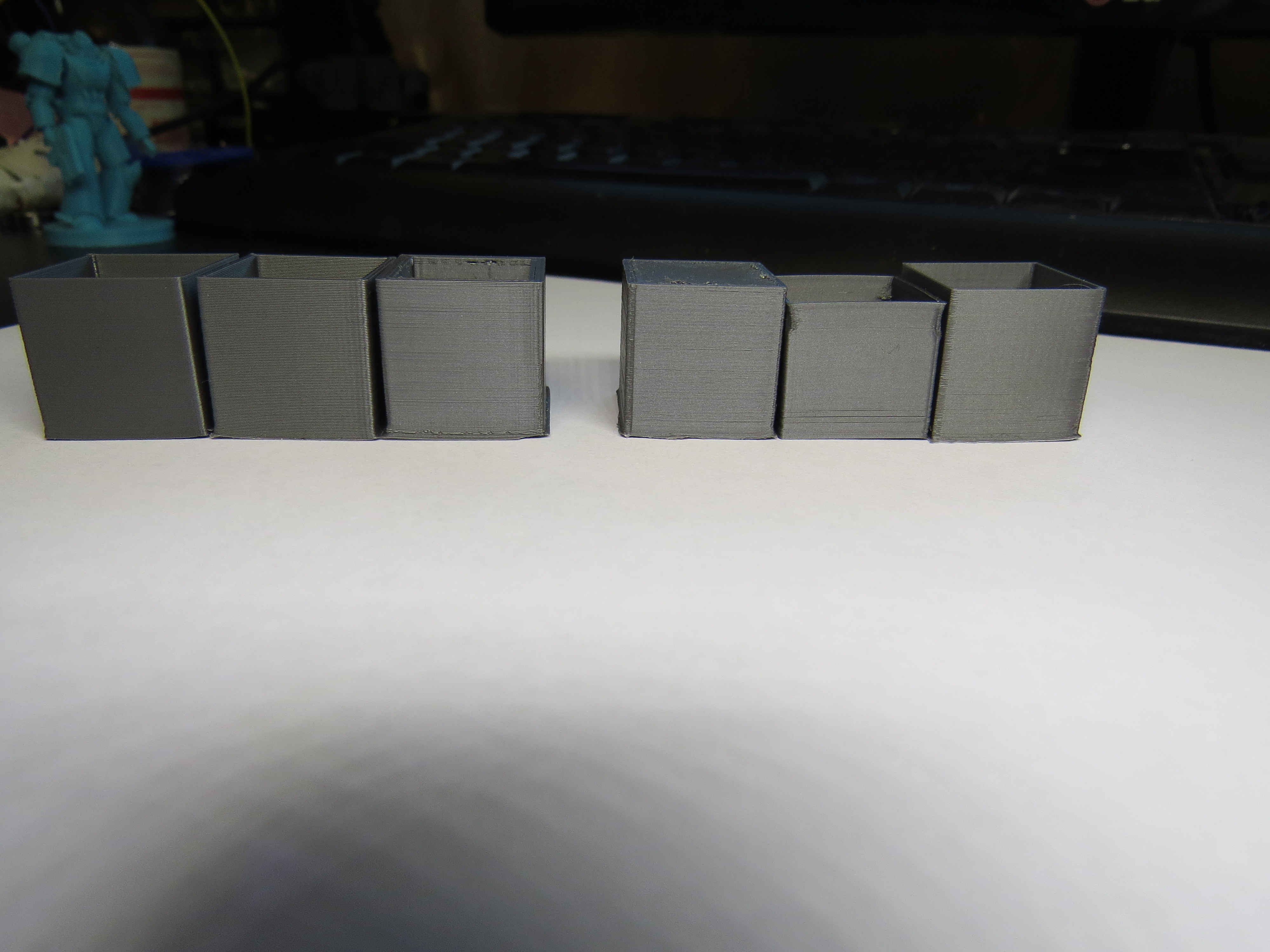

Еще немного тестовых отпечатков в текущей конфигурации (2х12мм вала, линейные подшипники LMK12LUU, ремень по Z)
Обратите внимание как меняется картина полос в зависимости от освещения.
Печать соплом 0.25, слой 0.05
Предыдущие тестовые кубики с самого начала этой ветки печатались одним и тем же соплом. Изначально оно давало нить 0.35, а сейчас обнаружил что нить уже 0.5 так что сопло заменил на 0.25

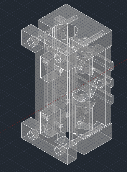

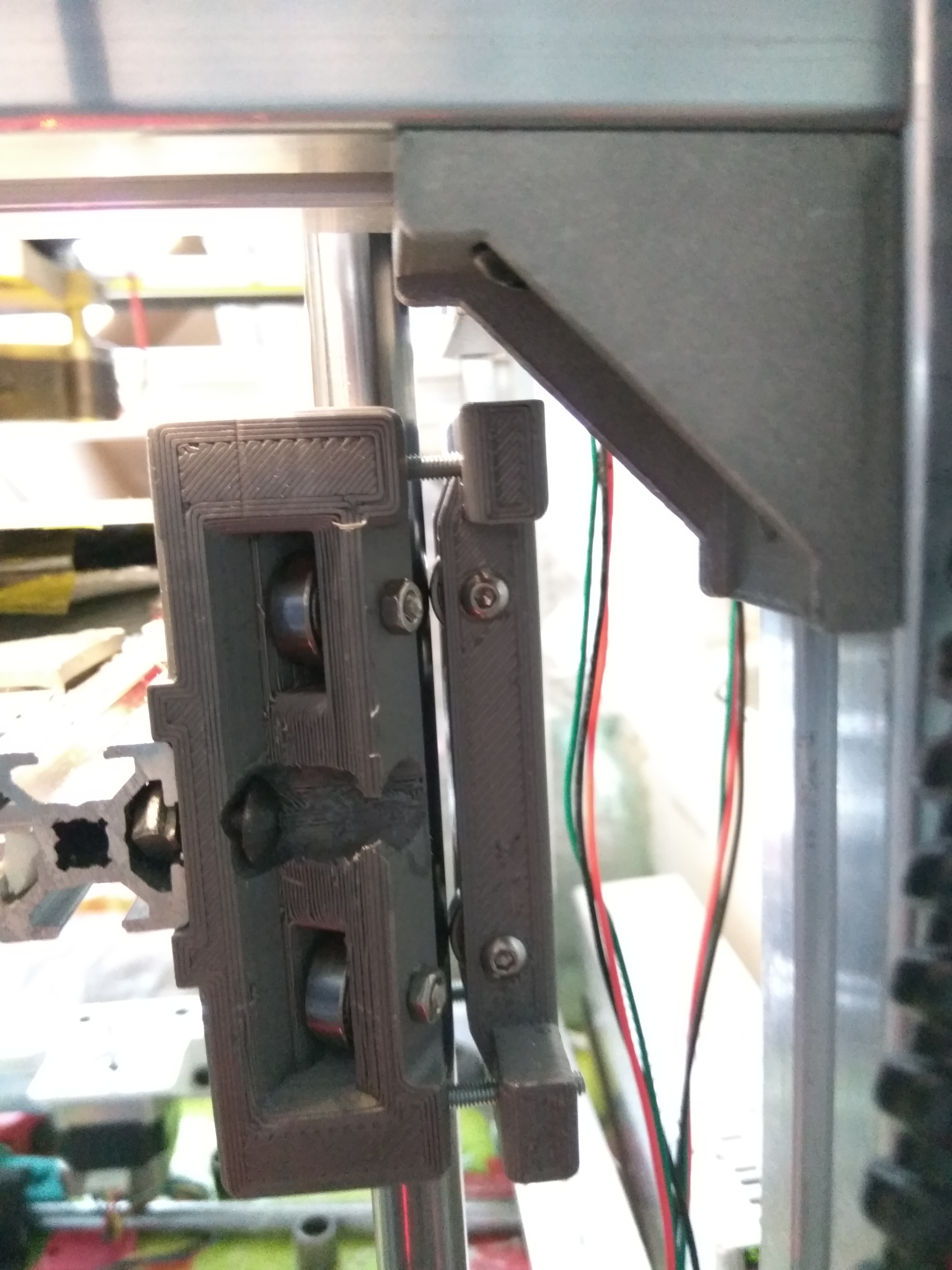

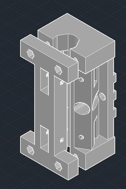

Наваял крепление для подшипников узла оси Z, подшипники буду использовать 624Z, предусмотрено так же регулировка прижима.
Отчет о работе через пару дней.

Вот это уже интересная движуха начинается! А то шпильки, шпильки..
- Сообщения: 11065
- Поблагодарили: 1048 раз
А чего интересного-то? Очередные костыли на пути к этому http://3dtoday.ru/blogs/eta4ever/second ... d-despair/ .

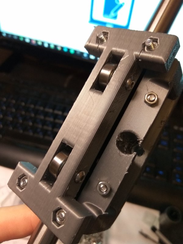

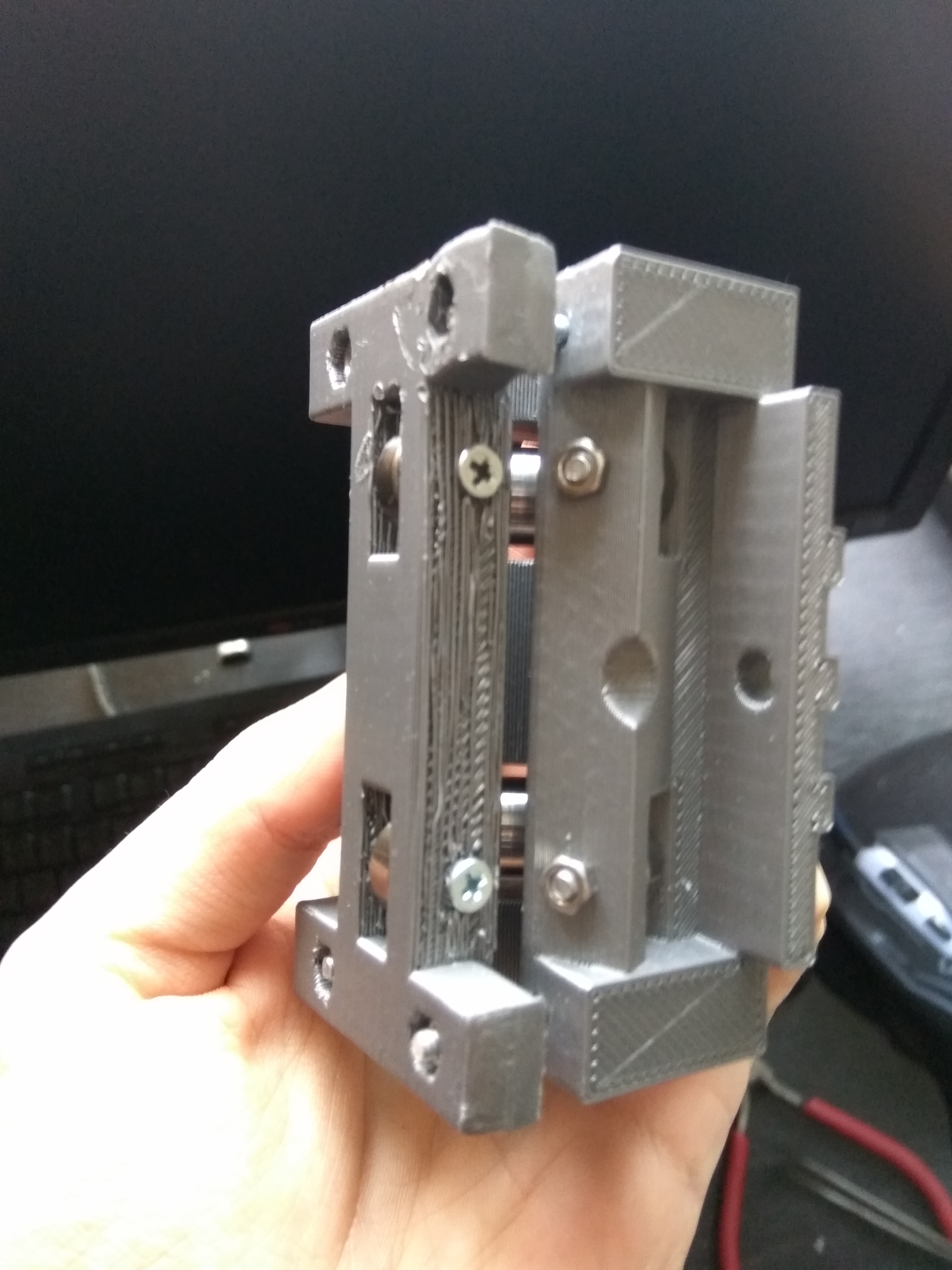

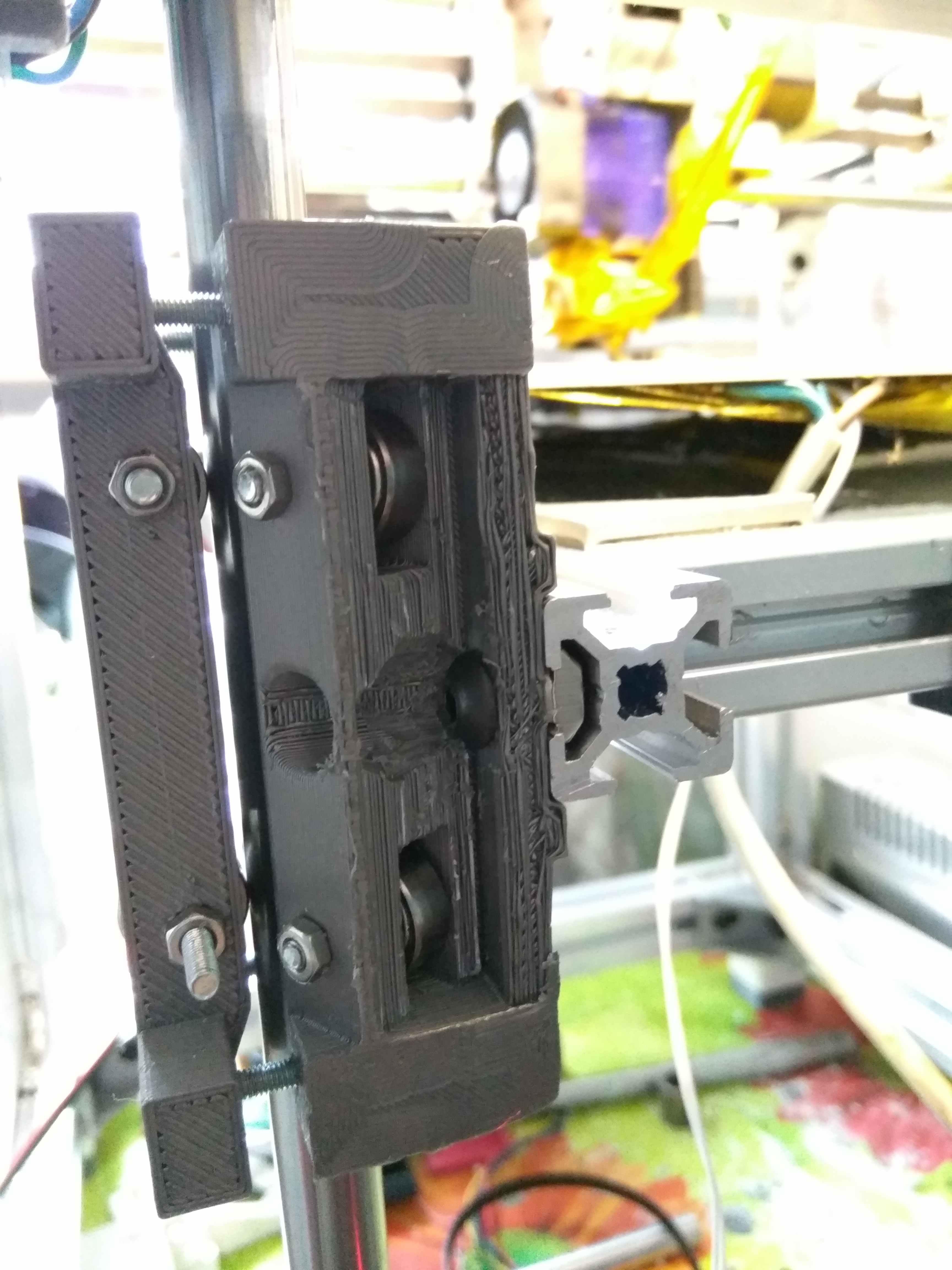

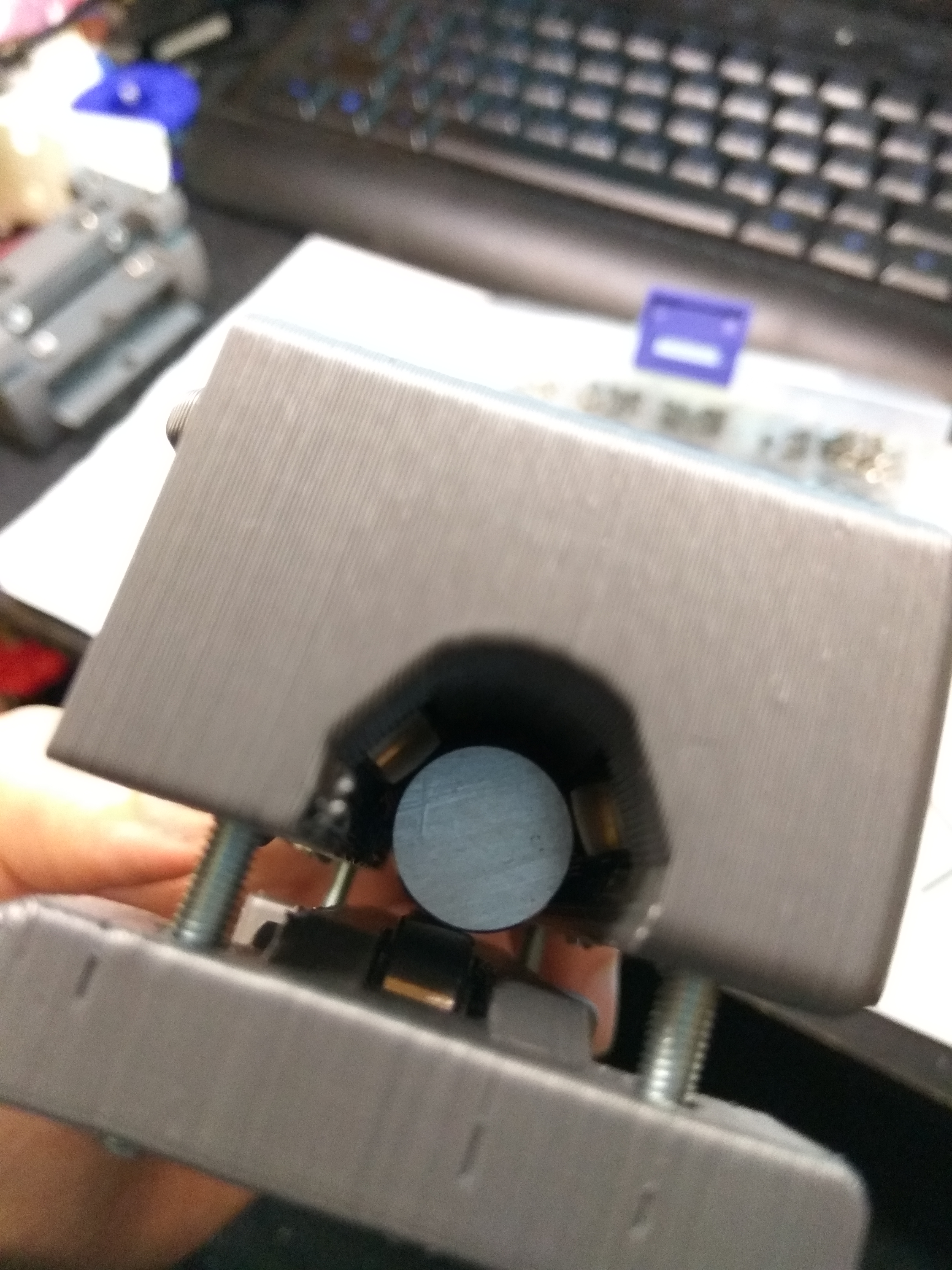

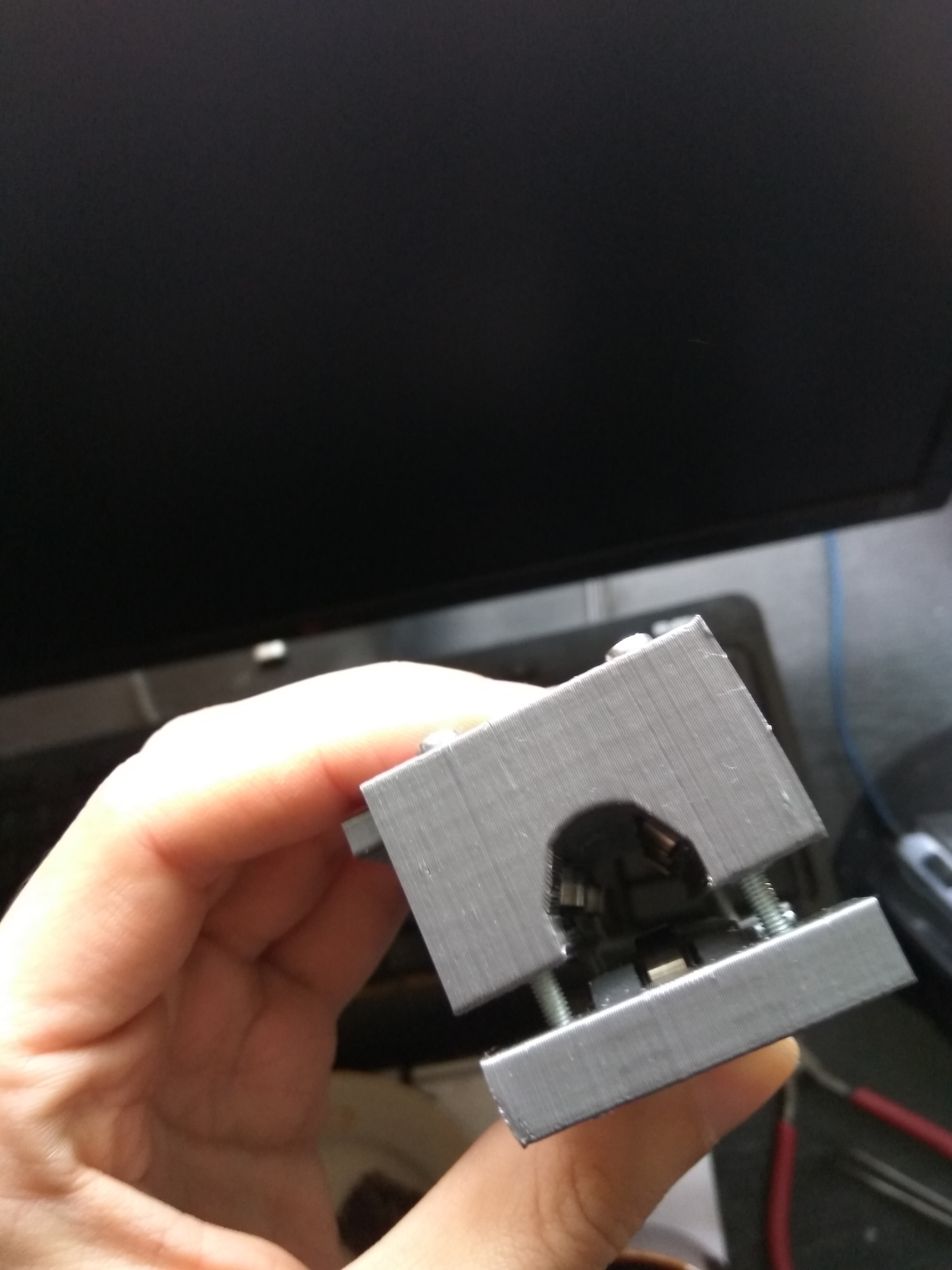

И так, подвожу итог и первые впечатления от использования блоков радиальных подшипников на оси Z.
Фото готовых блоков
Печать осуществлялась соплом 0.6 мм. Серый пластик - АБС, фиолетовый (или синий) - ПЛА.

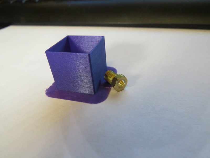

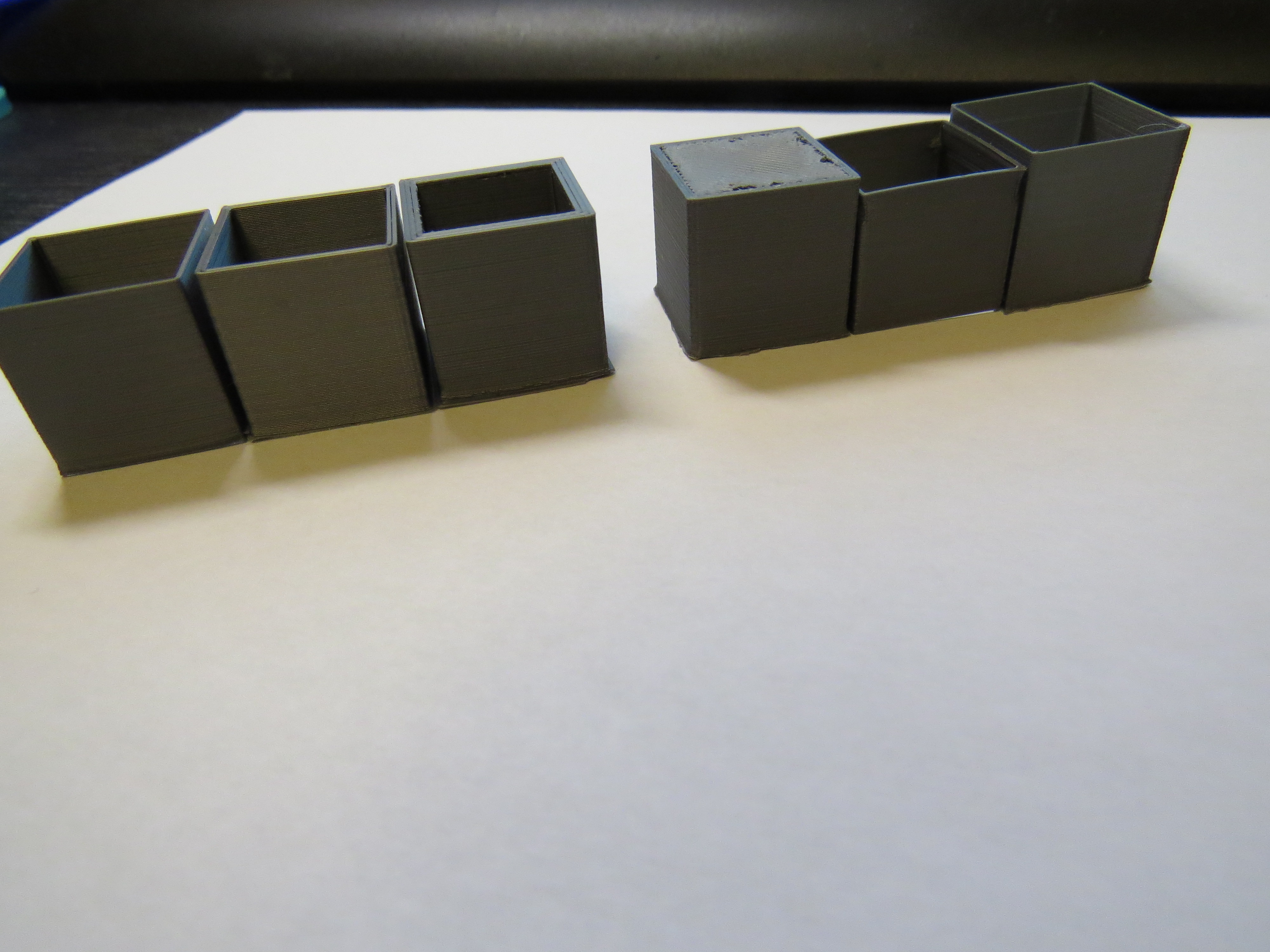

Тестовые кубики при сравнении с предыдущей серией оказались более гладкими, неровности не такими выпуклыми. На фото слева новые кубики - справа старые. К сожалению из-за недостатка освещения фотик не смог вытянут детализацию когда все шесть кубиков в кадре. Вживую не видно но на фото заметил что на двух из 3-х новых кубиков полосы имеют еле заметную периодичность, период примерно 6-7 мм, возможно где-то недожат или пережат подшипник а может мусор на подшипник прицепился, в общем с прижимом еще предстоит играться.
Больше ракурсов и фоток кубиков

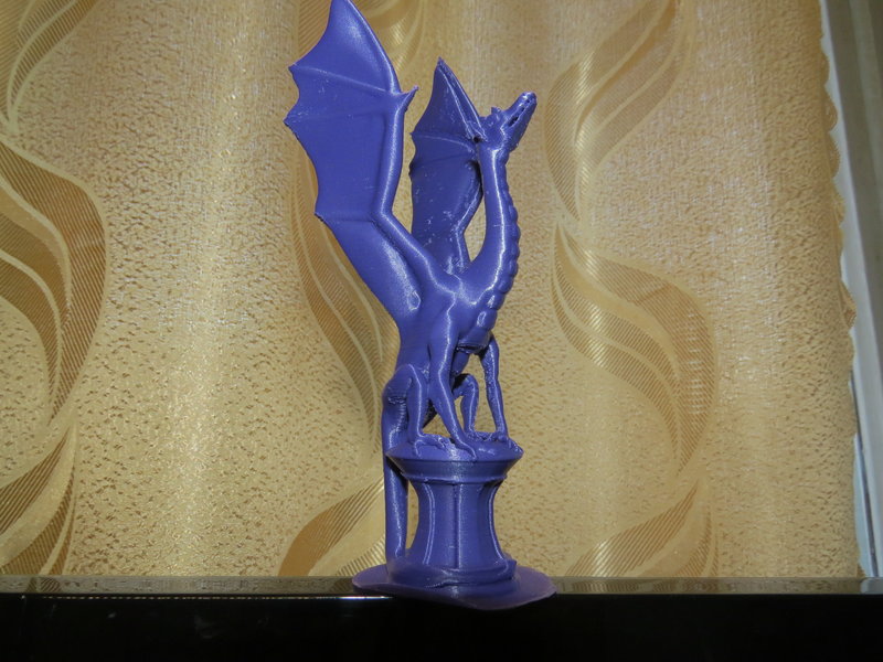

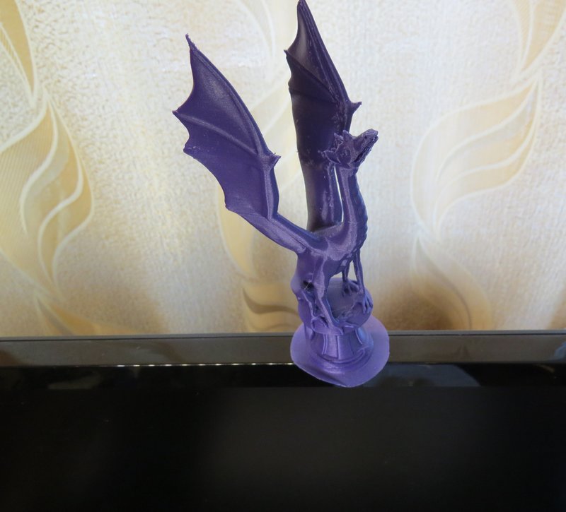

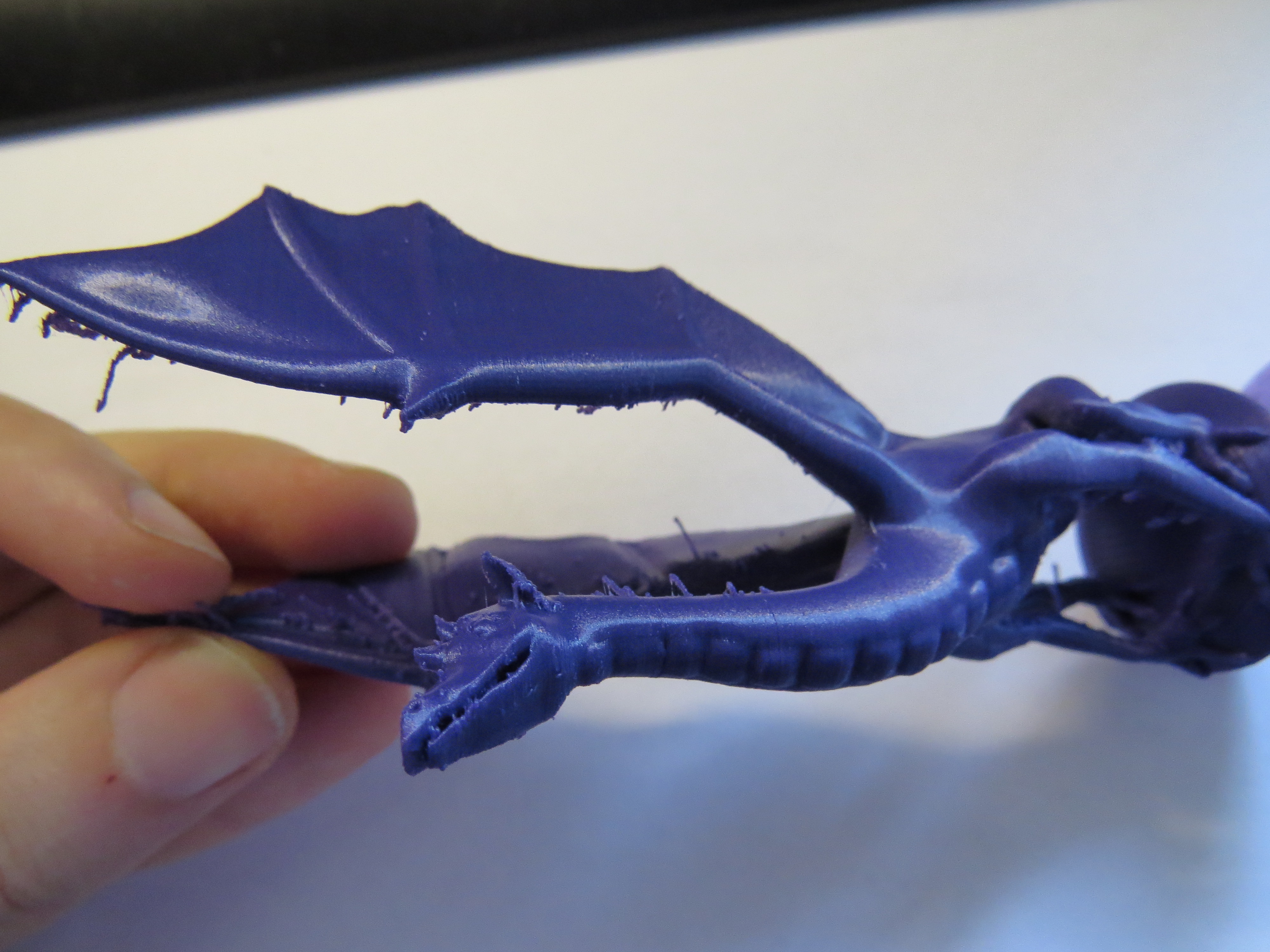

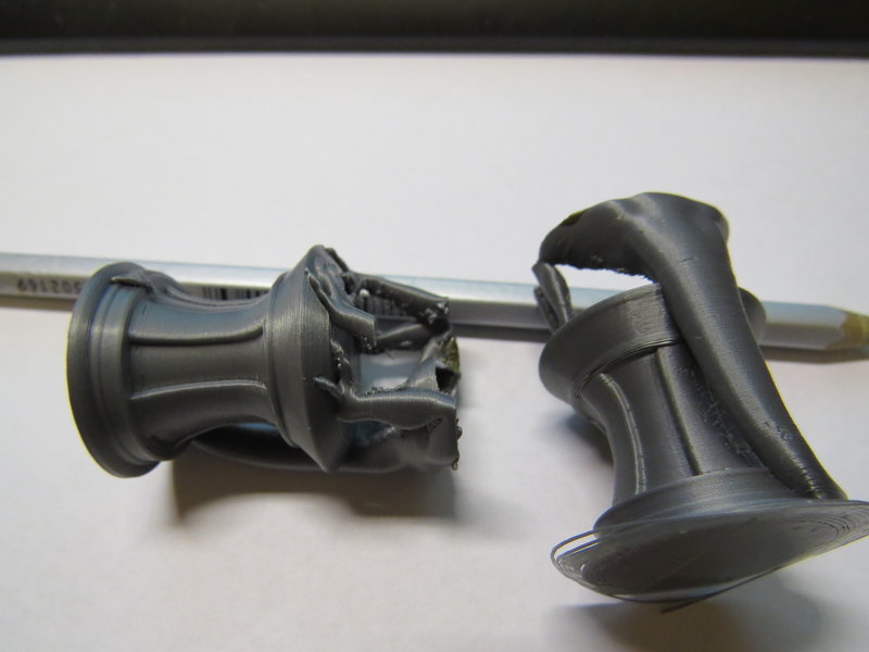

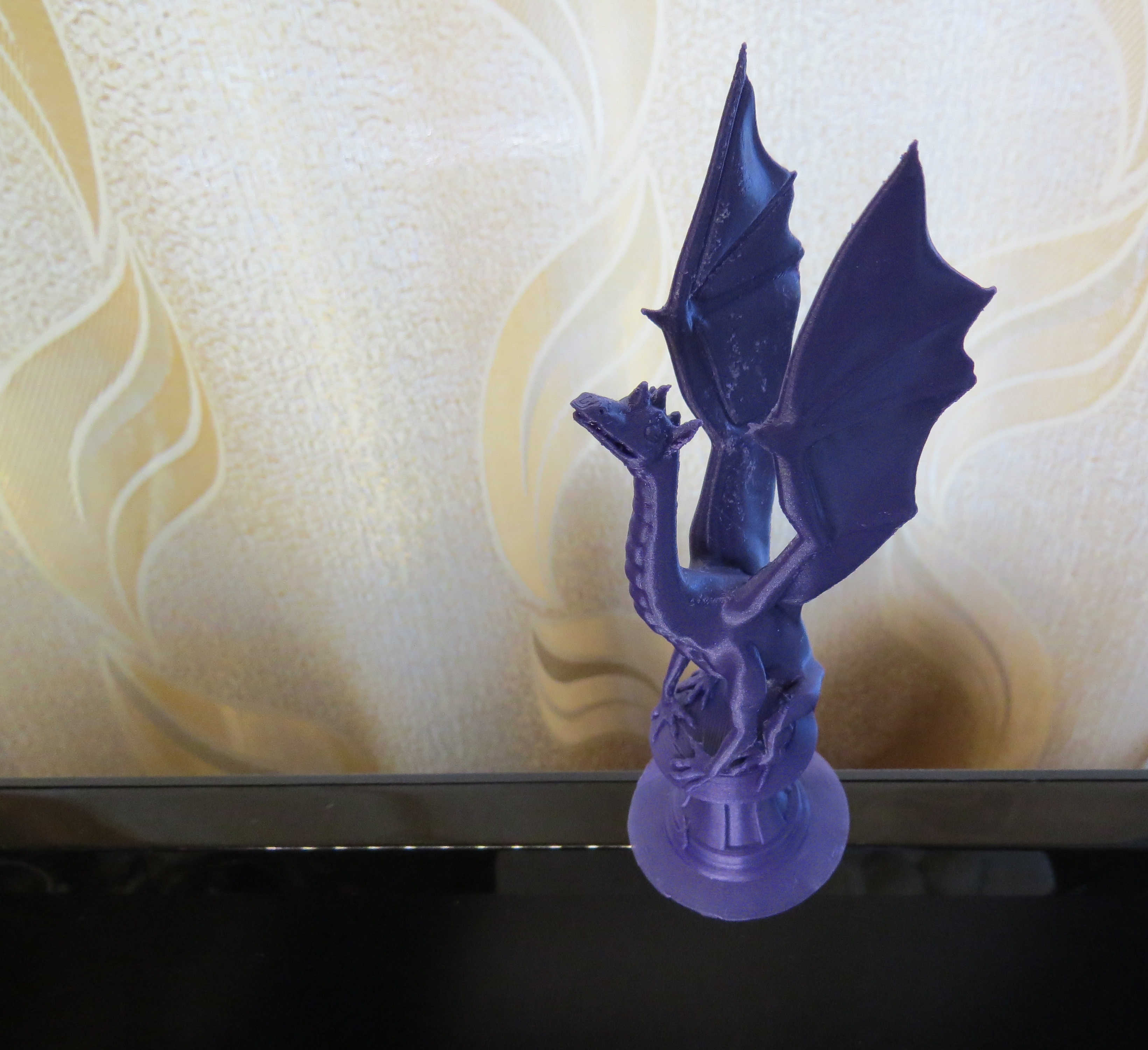

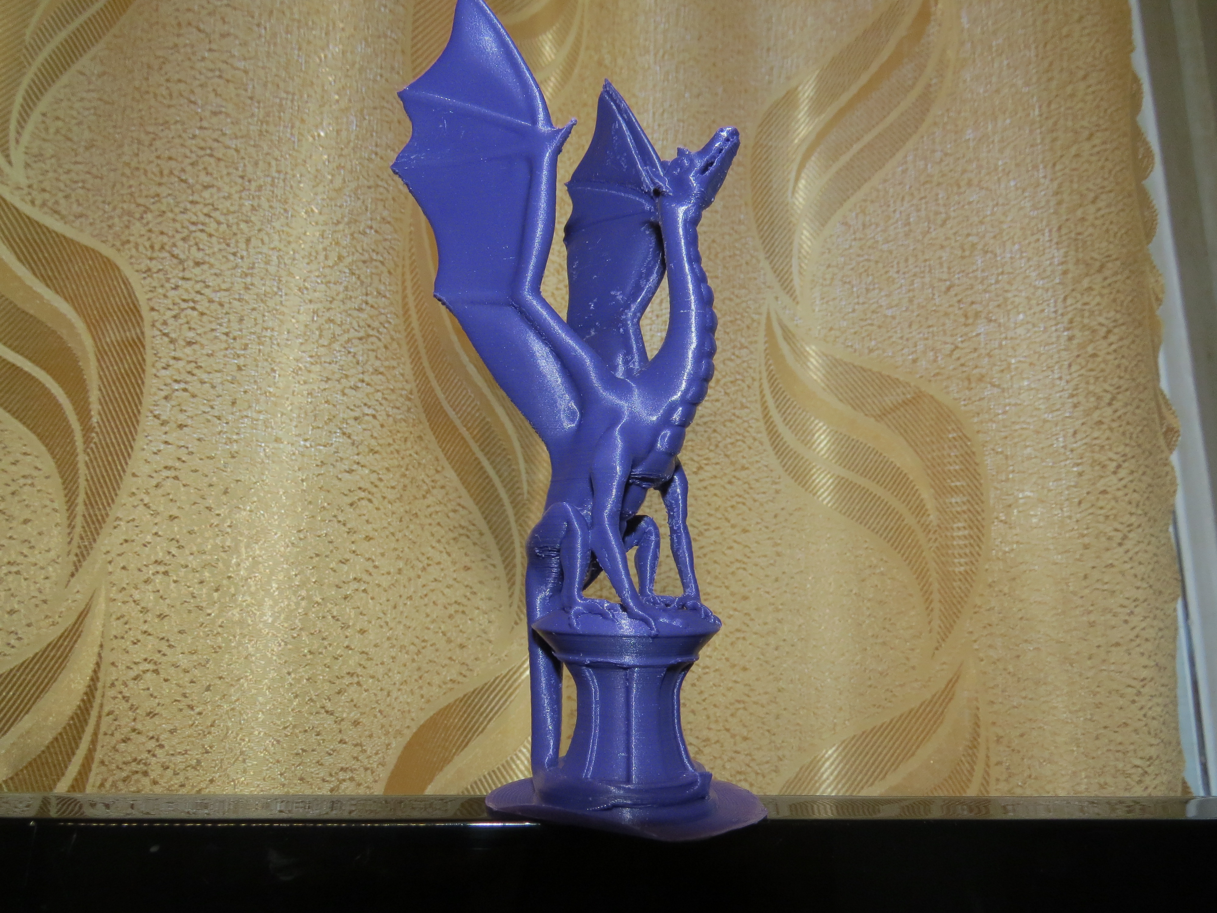

Так же предпринял попытку распечатать дракона. Каждый раз его срывало с платформы. Возможно подачи пластика многовато, возможно дело в том что это АБС, переставил на ПЛА - критичные слои распечатались, но сопло стало чиркать на более высоких слоях в итоге два почти готовых дракона сорвало и только третий получился.
Больше фоток дракона

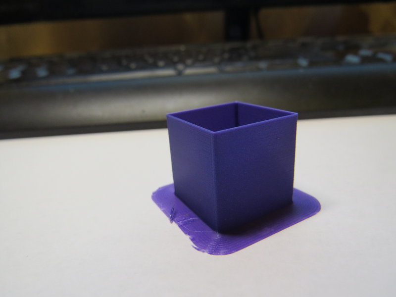

После печати дракона распечатал кубик из того же пластика (20х20, слой 0.1, скорость 35)
Еще фотка кубика
Мне кажется приведенных распечаток достаточно чтобы сделать вывод о текущем качестве печати. Как по мне то твердая 4-ка. И я не знаю, есть ли смысл дальше что-то менять и экспериментировать. Блоки на радиальных подшипниках показали себя с лучшей стороны. Если сравнивать то что я пробовал по плавности хода то можно сделать такой хит-парад:
1. Мебельные направляющие и блоки с радиальных подшипников - наибольшая плавность. Но мебельные направляющие довольно гибкие, габаритные очень неудобные в использовании, но они очень дешевые (3,5 доллара за пару длинной 400мм) и при большом желании их можно приколхозить и получить отличный результат.
Блоки радиальных подшипников придется проектировать самому - это самый главных их минус.
Вот такие мебельные направляющие я пробовал

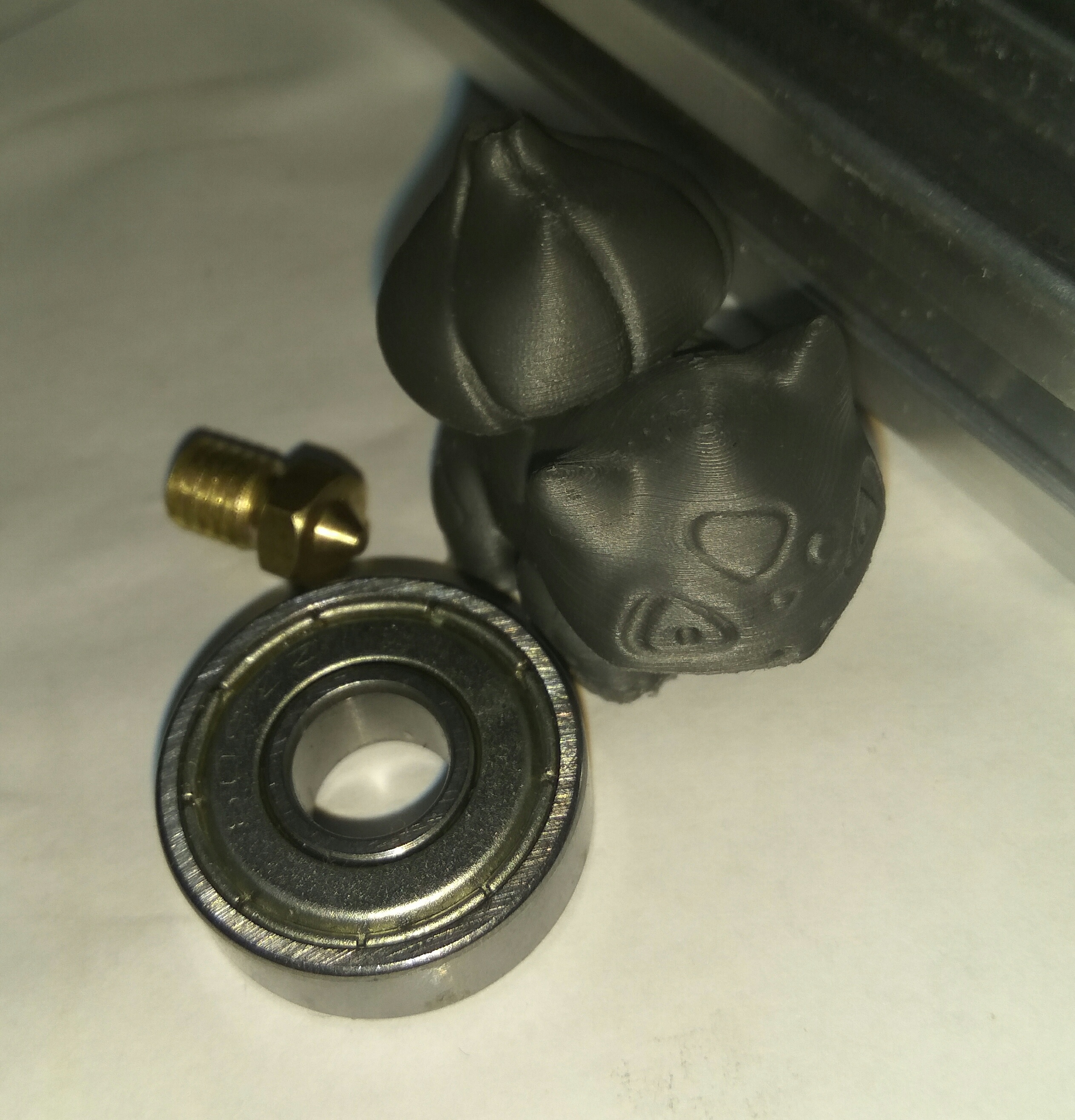

2. Подшипник типа LMK12LUU. Для него в моем случае пришлось придумывать свое крепление, но поставив такие подшипники я получил заметный прирост в качестве по сравнение с номером 3. Плавность хода достаточная, но слышен хруст. В идеале чтобы минимизировать эффект закусывания нужно чтобы платформа подымалась двумя трапециями с противоположных концов. Тогда вес платформы будут брать на себя гайки трапеции и подшипник будет разгружен.
Внешний вид
3. Бронзографитовые втулки. Я с ними прилично намучился, валы и крепления были в обильной смазке, малейший перекос платформы приводил к закусываниям.
4. Народные LM12UU - самый худший вариант, будучи новыми хрустят и закусывают еще сильней чем втулки, имеют большой люфт.
Так же хочу обратить внимание что платформа у меня подвешена на ремень и таким образом я избавился от воблинга, но получил большую чувствительность к закусываниям. Так что валы и подшипники придется регулярно чистить и содержать в идеальном состоянии, так как если подшипник наедет на соринку на валу, то неминуемо вызовет появление полосы на распечатке.

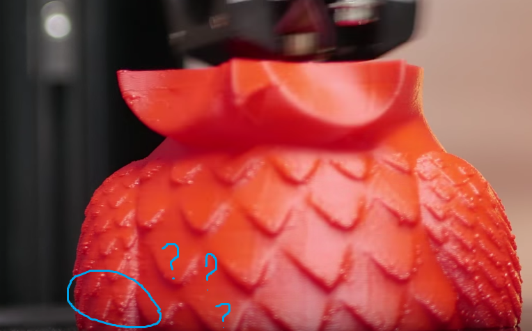

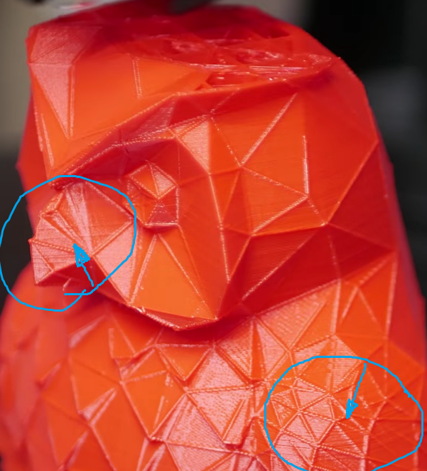

Косяки ультимейкера
А Thomas Sanladerer недавно печатал сов на японском принтере-дельте стоимостью 1600 долларов http://www.atom3dp.com/en/shop/ (без доставки и растаможки)
Скриншоты с косяками
