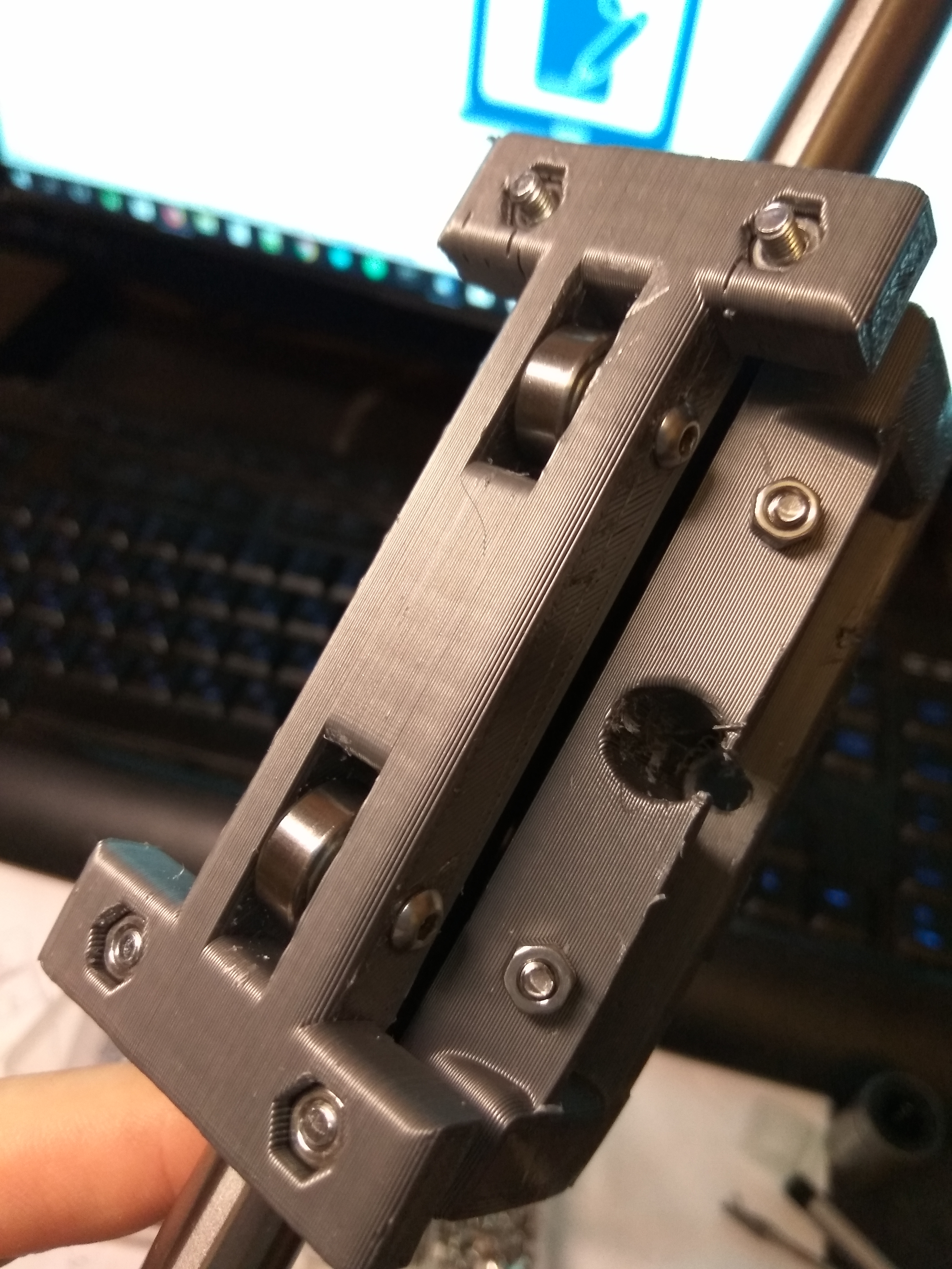

Наваял крепление для подшипников узла оси Z, подшипники буду использовать 624Z, предусмотрено так же регулировка прижима.
Отчет о работе через пару дней.

И так, подвожу итог и первые впечатления от использования блоков радиальных подшипников на оси Z.
Фото готовых блоков
Печать осуществлялась соплом 0.6 мм. Серый пластик - АБС, фиолетовый (или синий) - ПЛА.

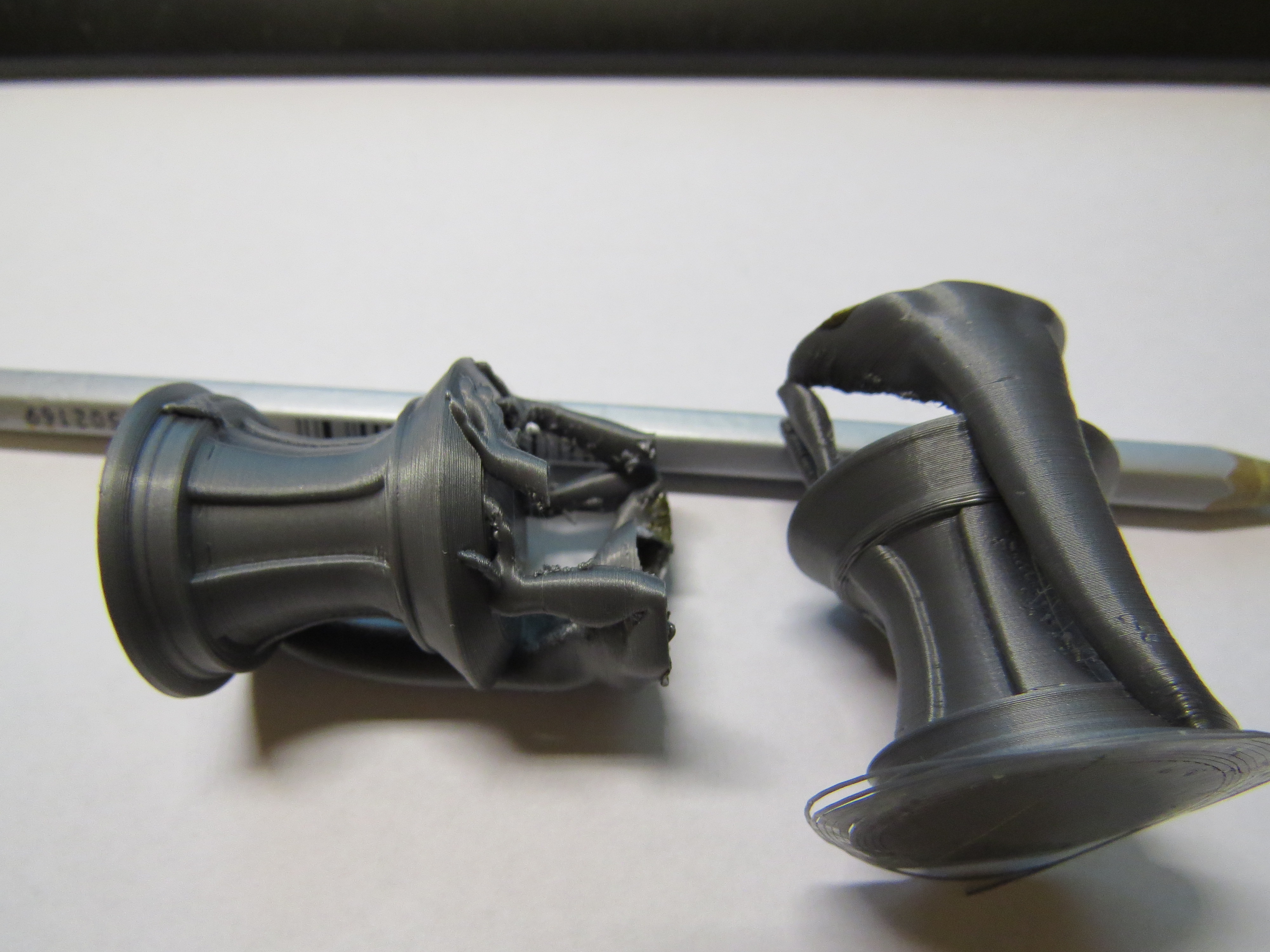

Так же предпринял попытку распечатать дракона. Каждый раз его срывало с платформы. Возможно подачи пластика многовато, возможно дело в том что это АБС, переставил на ПЛА - критичные слои распечатались, но сопло стало чиркать на более высоких слоях в итоге два почти готовых дракона сорвало и только третий получился.
Больше фоток дракона

Мне кажется приведенных распечаток достаточно чтобы сделать вывод о текущем качестве печати. Как по мне то твердая 4-ка. И я не знаю, есть ли смысл дальше что-то менять и экспериментировать. Блоки на радиальных подшипниках показали себя с лучшей стороны. Если сравнивать то что я пробовал по плавности хода то можно сделать такой хит-парад:
1. Мебельные направляющие и блоки с радиальных подшипников - наибольшая плавность. Но мебельные направляющие довольно гибкие, габаритные очень неудобные в использовании, но они очень дешевые (3,5 доллара за пару длинной 400мм) и при большом желании их можно приколхозить и получить отличный результат.
Блоки радиальных подшипников придется проектировать самому - это самый главных их минус.
Вот такие мебельные направляющие я пробовал
2. Подшипник типа LMK12LUU. Для него в моем случае пришлось придумывать свое крепление, но поставив такие подшипники я получил заметный прирост в качестве по сравнение с номером 3. Плавность хода достаточная, но слышен хруст. В идеале чтобы минимизировать эффект закусывания нужно чтобы платформа подымалась двумя трапециями с противоположных концов. Тогда вес платформы будут брать на себя гайки трапеции и подшипник будет разгружен.
Внешний вид
3. Бронзографитовые втулки. Я с ними прилично намучился, валы и крепления были в обильной смазке, малейший перекос платформы приводил к закусываниям.
4. Народные LM12UU - самый худший вариант, будучи новыми хрустят и закусывают еще сильней чем втулки, имеют большой люфт.
Так же хочу обратить внимание что платформа у меня подвешена на ремень и таким образом я избавился от воблинга, но получил большую чувствительность к закусываниям. Так что валы и подшипники придется регулярно чистить и содержать в идеальном состоянии, так как если подшипник наедет на соринку на валу, то неминуемо вызовет появление полосы на распечатке.
