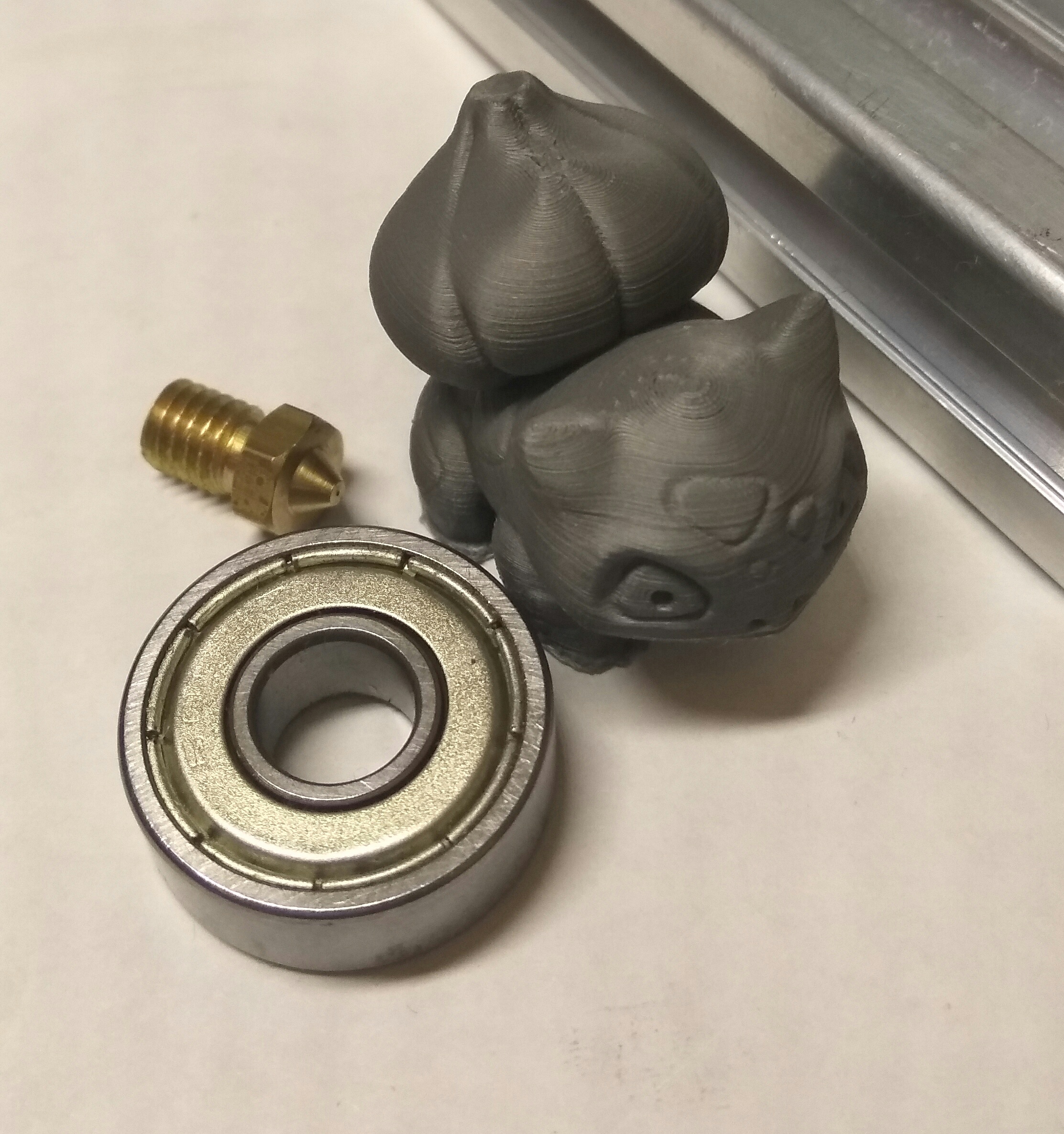

И так, подвожу итог и первые впечатления от использования блоков радиальных подшипников на оси Z.
Фото готовых блоков
Печать осуществлялась соплом 0.6 мм. Серый пластик - АБС, фиолетовый (или синий) - ПЛА.
Тестовые кубики при сравнении с предыдущей серией оказались более гладкими, неровности не такими выпуклыми. На фото слева новые кубики - справа старые. К сожалению из-за недостатка освещения фотик не смог вытянут детализацию когда все шесть кубиков в кадре. Вживую не видно но на фото заметил что на двух из 3-х новых кубиков полосы имеют еле заметную периодичность, период примерно 6-7 мм, возможно где-то недожат или пережат подшипник а может мусор на подшипник прицепился, в общем с прижимом еще предстоит играться.
Больше ракурсов и фоток кубиков
Так же предпринял попытку распечатать дракона. Каждый раз его срывало с платформы. Возможно подачи пластика многовато, возможно дело в том что это АБС, переставил на ПЛА - критичные слои распечатались, но сопло стало чиркать на более высоких слоях в итоге два почти готовых дракона сорвало и только третий получился.
Больше фоток дракона
После печати дракона распечатал кубик из того же пластика (20х20, слой 0.1, скорость 35)
Еще фотка кубика
Мне кажется приведенных распечаток достаточно чтобы сделать вывод о текущем качестве печати. Как по мне то твердая 4-ка. И я не знаю, есть ли смысл дальше что-то менять и экспериментировать. Блоки на радиальных подшипниках показали себя с лучшей стороны. Если сравнивать то что я пробовал по плавности хода то можно сделать такой хит-парад:
