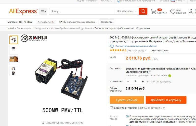

Непрочитанное сообщение Ufamak » 20 апр 2018, 17:16
исхожу из того что марлин по идее для лазеров/граверов используется, за сим и на моих "мозгах" должен работать (там даже излишек, работает на платах нано/уно), выжигание фотографий понимаю это точечное выжигание разной интенсивности, т.е. двигаться должен быстро и точно, что мой ашбот прекрасно умеет. вообще пока хочу пробу пера, если понравиться - вариант сделать совершенно новую фанерную раму/корпус уже конкретно под выжигатель.
пока присматриваюсь к лазерам с китайскими 0,5Вт и управлением TTL, типа https://ru.aliexpress.com/item/500mw-40 ... autifyAB=0

Непрочитанное сообщение Alex Post » 20 апр 2018, 18:57
Видел где то самоделку, где выжигание шло по принципу развертки, линия за линией, чем быстрее - тем бледнее. Это именно растровую картинку. Т.е. "яркость" управляется скоростью перемещения.

Непрочитанное сообщение 3D-SPrinter » 20 апр 2018, 19:52
Это лучше отдельным девайсом делать. Если только для гравировки, то всё очень просто и дёшево https://mysku.ru/blog/aliexpress/40000.html . А вот лазерный резак на СО2 - гораздо сложнее и дороже.
