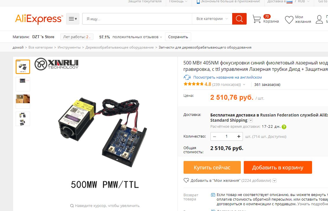

Господа, приветствую. Загорелся идеей собрать на базе своего принтера лазерный выжигатель ("Узором" выжигать конечно хардкорно, хотелось бы уже автономно, старею наверно ленивым становлюсь) для выжигания фотографий. Т.е. заменить сопло на лазерный модуль. Кто может поделиться опытом? В первую очередь что заказывать из комплектующих
Сообщения: 7002
Re: Опять H-Bot, и опять из фанеры [Ufamak]
Непрочитанное сообщение Alex Post » 20 апр 2018, 13:20
Ну не считая того, что выжигатели чутка по другому устроены и другими мозгами управляются - то, по большому счету, только сам лазер и нужен. Управление им по принципу вкл-выкл можно и через стандартный мосфет пустить. Если нужно мощность регулировать - это отдельная тема. Ну а дальше задача прошивку зашить (последние марлины теоретически имеют функционал для лазера, но нужно разбираться) и г-код состряпать.

исхожу из того что марлин по идее для лазеров/граверов используется, за сим и на моих "мозгах" должен работать (там даже излишек, работает на платах нано/уно), выжигание фотографий понимаю это точечное выжигание разной интенсивности, т.е. двигаться должен быстро и точно, что мой ашбот прекрасно умеет. вообще пока хочу пробу пера, если понравиться - вариант сделать совершенно новую фанерную раму/корпус уже конкретно под выжигатель.
пока присматриваюсь к лазерам с китайскими 0,5Вт и управлением TTL, типа https://ru.aliexpress.com/item/500mw-40 ... autifyAB=0

Видел где то самоделку, где выжигание шло по принципу развертки, линия за линией, чем быстрее - тем бледнее. Это именно растровую картинку. Т.е. "яркость" управляется скоростью перемещения.

Это лучше отдельным девайсом делать. Если только для гравировки, то всё очень просто и дёшево https://mysku.ru/blog/aliexpress/40000.html . А вот лазерный резак на СО2 - гораздо сложнее и дороже.
