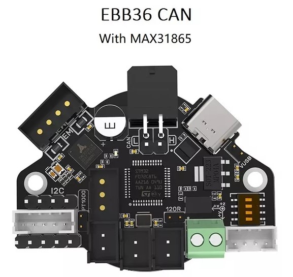

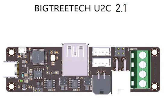

Добрый.
Эхх 2 недели не мог решиться, а вчера психанул и заказал ...
Вот что:
desertEA
Сообщения: 313
Благодарил (а): 102 раза
Re: BIG 3д принтер Flyingbear REBORN 2 размер печати -325x325x350
Непрочитанное сообщение desertEA » 27 ноя 2023, 17:41
Теперь вот сижу и думаю - надо оно мне было ? Вообще ?
Вкратце поясню. Это комплект модернизации головы принтера.
Суть в том, что обычно к голове идёт минимум 12 проводов. Или более.
При переходе на CAN шину - проводов всего 4шт. Два из которых силовые + 2 шт собственно управление через I2C(CAN Шина).
Правда могу местами ошибаться я на самом деле суть понимаю, но в этой теме пока ключ.
Для чего мне это счастье?
В моём Реборне 2 произведены не все улучшения ...
Кроме перехода на Клиппер и частичного разгона осталось только пришпандорить пластину PEI.
И разогнать принтер на максимум в 200-250 мм/сек. Настоящих мм/сек, а не тех, что пишут сейчас все производители - не указывая, что такая скорость возможна только на малой высоте слоя и малом диаметре сопла. По сути фейк.
Планирую получить данные скорости на высоте слоя 0,2 мм и диаметре сопла вплоть до 0,8 мм. Это конечно пока мечты )
По факту- то чего мне получилось добиться- это 120 мм/сек со штатным директ экструдером (это всё про Реборн 2).
Максимум, что на нём можно выдавить со стабильным качеством это 140-160 мм/сек.
Дальше тупо не хватает:
1-не хватает ускорения(слишком тяжёлая штатная голова).
2-не хватает обдува - хреновые штатные турбинки.
3-не хватает производительности экструдера. На штатном край около 16.
По факту планирую за одно с этим делом установить и управление через CAN шину. Дабы получить последний возможный аппгрейд для данного принтера.
Ну и чуть позже набросаю то, что ещё едет ... (заказано). И чего изменения грядут.
