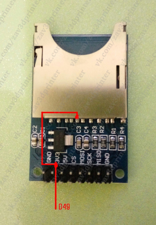

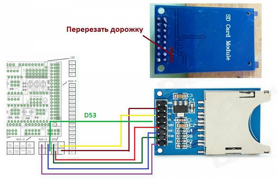

Я делал по такой схеме. Перерезал одну дорожку и подпаял один проводок. Иначе карта виснет.
SD card + RAMPS 1_4 2.jpg (305.17 КБ) 3719 просмотров

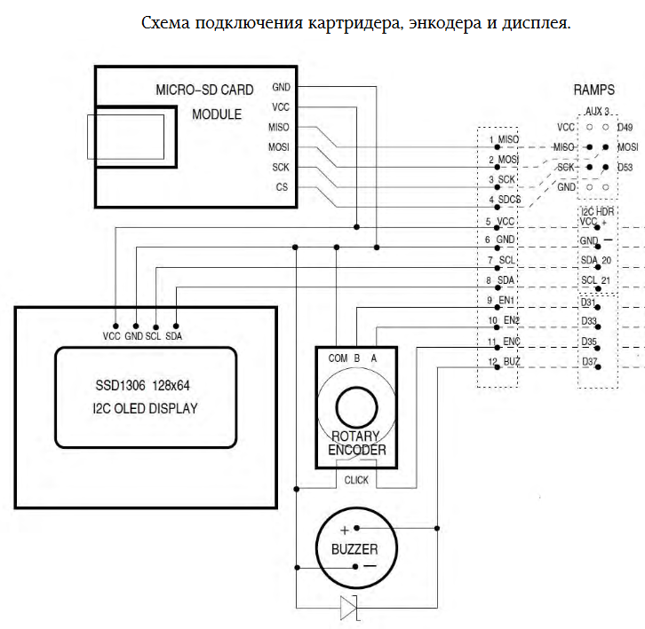

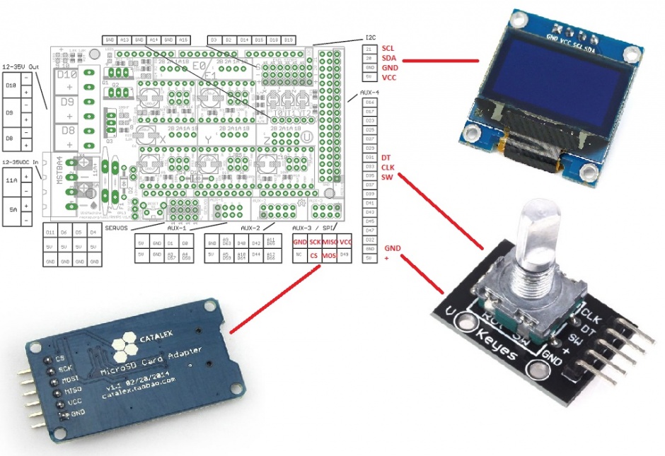

Я подключил по картинке:
Re: Вариация "SmartrapCore" на рельсах [Lenivo]
Непрочитанное сообщение Lenivo » 23 июн 2017, 17:25
Чиффа писал(а): ↑
23 июн 2017, 15:31
23 июн 2017, 14:00
Можно поподробнее, как именно подключался внешний кардридер? Тоже хочу у себя перенести, надоело на ощупь сбоку тыкаться.

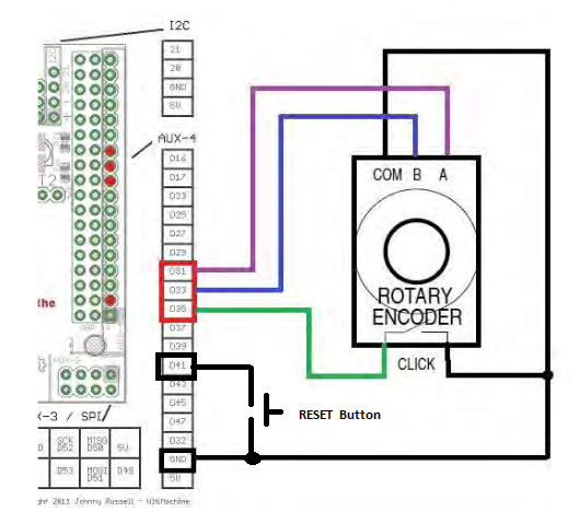

Тут только пищалки нет. Пищалка подключается на следующий сигнальный контакт после энкодера и на землю. Диод -стабилитрон ещё ставят, но я не ставил.
Подключение энкодера к RAMPS 1.4.png (221.65 КБ) 3700 просмотров

есть же схема смартадаптера
там все по ногам расписано

У вас есть смарт адаптер?
Вытаскиваете смартадаптер из рампса и вытаскиваете шлейфы из платы,где распаян экран.
Берете тестер и прозваниваете боковой короткий двух рядный разъём, с одной стороны и шлейфы со стороны подключения к экрану. Так как в самом смарт адаптере радиодеталей нет, там только дорожки, поэтому все должно "звониться" тестером. Далее берёте провода которые звонятся и подключаете к внешнему картридеру. Карт ридер на плате экрана выпаивать не надо - он по идее вам не должен мешать, так как у него нет общих проводов с экраном (?) - если вдруг он не заработает -то надо задублировать провода питания- "+5 вольт", и "землю".
Проверку можно осуществить из репитерхоста, если вдруг экран "не заведётся". Карт ридер должен видеться из репитерхоста - в кладке SD карта (карта должна быть вставлена и на ней должна быть какая-нибудь программа кодов для принтера).

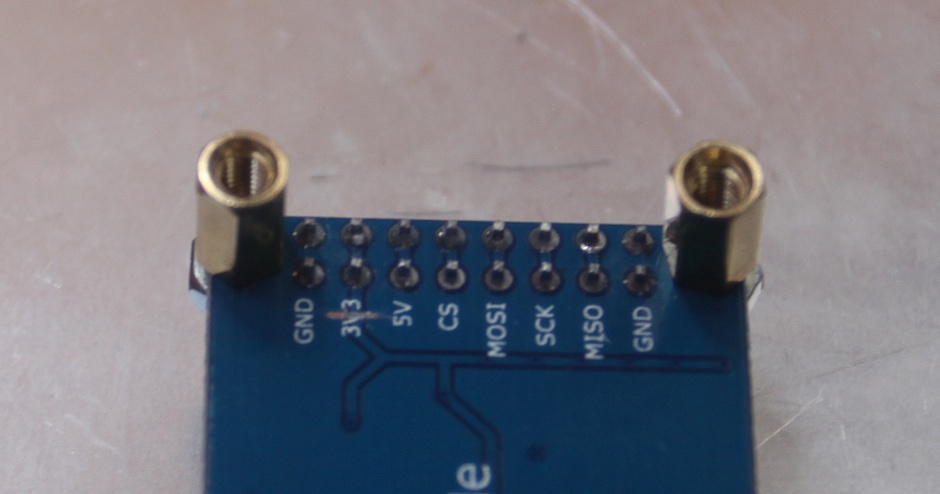

Два параллельных кардридера нормально работают. Контакт SD_SEL замыкает подтяжку +5В на землю. Когда-то на 222-х СПринтерах навешивал второй кардридер к штатным контактам LCD2004. На навесном кардридере контакт 10 SD_SEL висит в воздухе, его надо соединить с 10-й ногой родного кардридера. С тех пор такая картинка осталась:

Схема рабочая. На навесном все контакты подписаны, SD_SELect - нижняя крайняя нога, висит в воздухе. Контакт срабатывает от нажатия корпусом карты, замыкает эту ногу на металлический корпус кардридера. Так что надо ещё проверить, чтобы корпус был соединён с землёй (если не соединён, надо кинуть с него отдельный провод на землю).

А на картинке у Вас кнопка "RESET" она на какой пин на Рампсе заведена? Надо кнопку мне припаять, раньше я пользовался той, что на самой плате Рампса установлена. У меня есть информация (смотри картинку выше), что на D41 - это верная информация?
Непрочитанное сообщение 3D-SPrinter » 24 июн 2017, 07:24
Кнопки RESET я просто откусываю бокорезами, чтобы не мешались при установке LCD-2004 в корпус.
