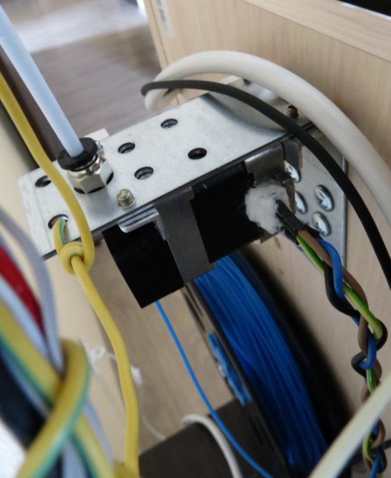

Два часа убил - а оказалось на движке подавателя прутка - чуть чуть разъём отошел и двигатель тягу потерял. Я уже начал думать на на засорившийся экструдер и на поменянные настройки. Эти разъёмы мелкие на шаговых движках -такое зло, блин......
Выкинь и запаяй напрямую. В части моих движков так было с завода.

Второй раз выпал разъём при печати из движка подавателя прутка. Не выдержал - разобрал движок провода напрямую впаял и залил клеем - там очень хлипкий узел в двигателе.

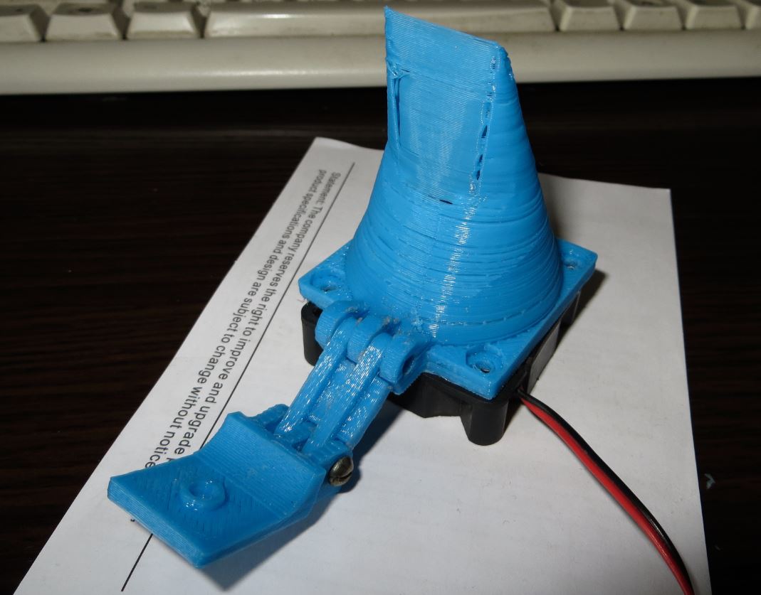

Напечатал очень сложнуюю деталь обдува. Модель сложная и "глючная" - сложные профили в одну нитку идут и притом рельно прерываются. На том принтере такая деталь печаталась часов 6-8 , да ещё с первого раза печататься не хотела, всё принтер прекращал печать. А тут -2часа 20 минут - даже чуть меньше чем слайсер написал (но в слайсере стоит галочка на увеичение времени).
Модель -обратие внимание на верхний слой, который в одну нитку:
https://www.thingiverse.com/thing:540716
В принципе, "почти" печатает -надо дальше рыть. Только сильно дергает на холостых прогонах, аж с визгом. Надо где-то в параметрых холостого хода значения уменьшать - причем этот параметр не на репитерхосте задан и не в слайсере - там я ограничил всё до довольно неспесшной скорости.

Ну, как-то так. Пока это поставил, так как другого нет и буду смотреть другие конструктивы обдува.

1.1.0 у меня на пруше пашет только в путь, чего в нем глючного? Может, на кореХУ и глючит, не проверял, на обычной ХУ системе шевелится только в путь.
А в чем смысл дуть с "толстого" конца кубика? Чтоб и нагреватель заодно охлаждать? Всегда стремился с противоположной стороны обдув подводить, поближе к соплу.
Честно, говоря вообще не знаю , как надо правильно. Поставил чтоб хоть как-то дуло - но не понятно, мне, как это вообще работает.

Если "хоть как то" то для АБСа лучше никак, а для ПЛА лучше под самое сопло.
