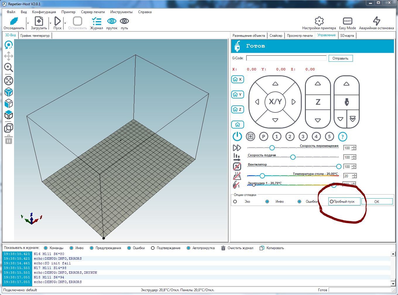

В репитер-хосте есть опция тестовая печать - это когда запускаешь печать и принтер начинает двигать ХОТ-ендо но пруток не подаётся. Я часто этой опцией пользуюсь при сборке и отладке принтера. Просто мышкой жмешь на эту кнопку и опция включается или выключается.

Это понятно, проблема то в том что пруток не подается когда на печать отправляю
