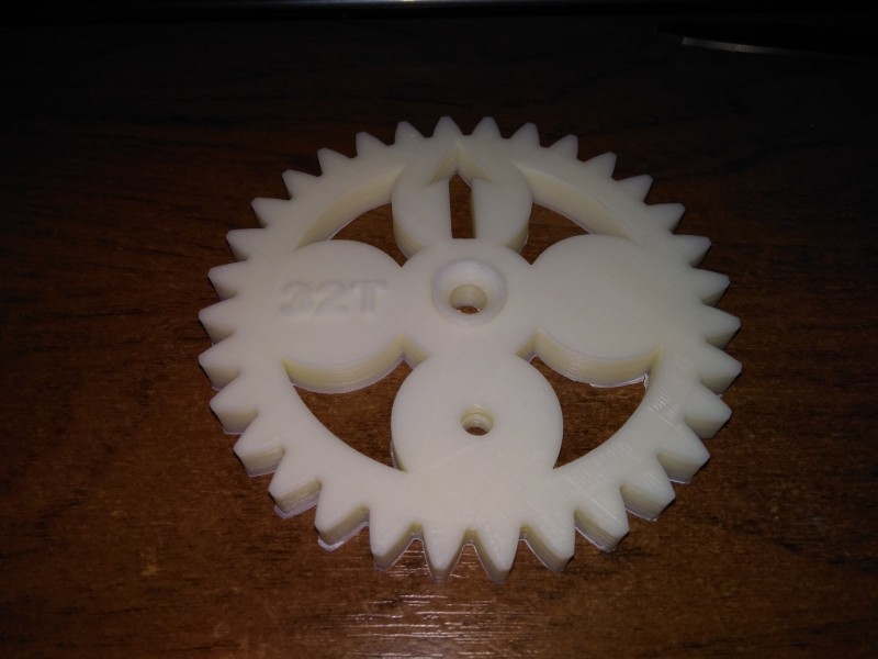

Да, пока играю с настройками да подмечают огрехи, скорость кстати сказать быстрая, около 150, лягушку с шестеренках и слоем 0.2 печатал 2 часа. Купил два тихих 40 вентилятора для обдува хотенда и модели что мне советовали

Температуру сопла снизил до 230 и качество на плоскостях сразу повысилось. Экструдер у меня буксует, слышно при работе в виде щелчков - заказал шестерни от мк8. Решил я все же попробовать тмс2100, заказал 2 шт на ось х и у, т.к. устраивает все кроме шума, а убирать его некуда кроме лоджии.

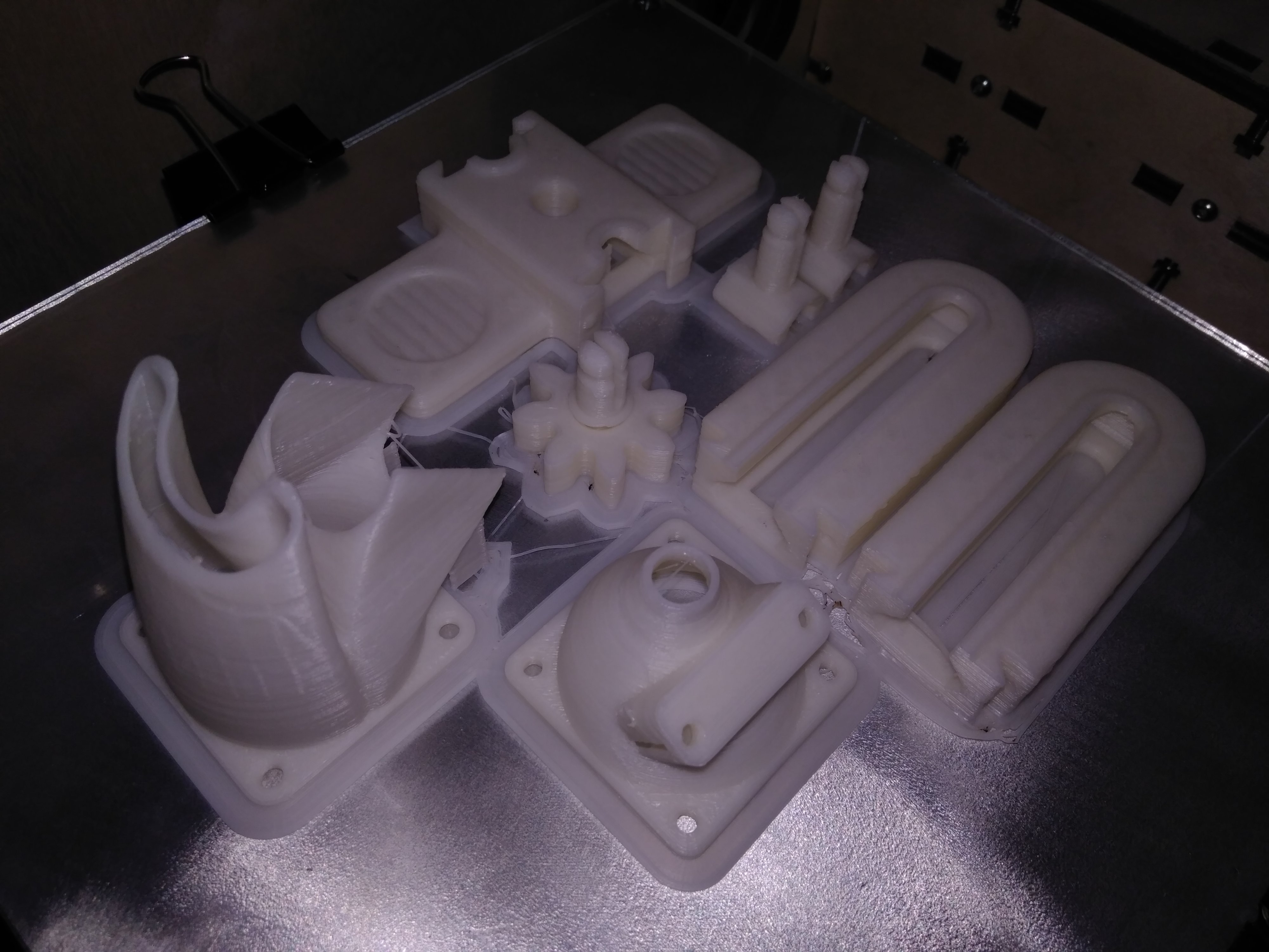

у меня очередная печалька - залюфтила ось Х. выражается дребезжащим звуком при печати, хотя с новья она наоборот имела самый плотный ход. рельсы смазаны литолом - че за фигня? или рельсы такие пластилиновые попались. теперь вот думаю как лечить, слишком уж дребезжащий звук появился, хотя на точности печати пока никак не отображается (пока не заметил). может каретку первернуть? или новую попробовать поставить...

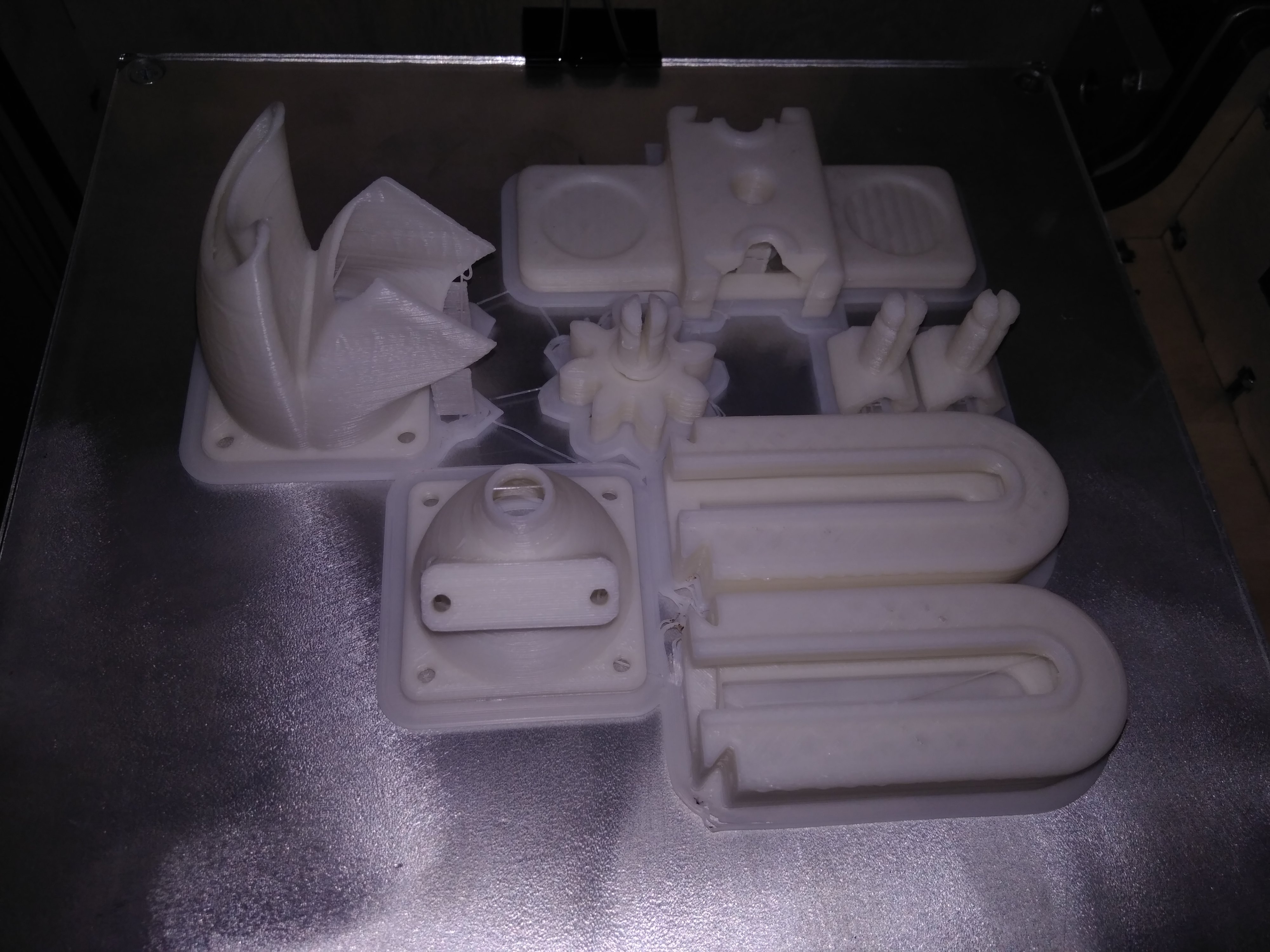

п.с. первая нормальная печать без претензий. шестерня соплом 0,4 слой 0,2 , обдув сопло 0,25 слой 0,1 , скорости 60-80

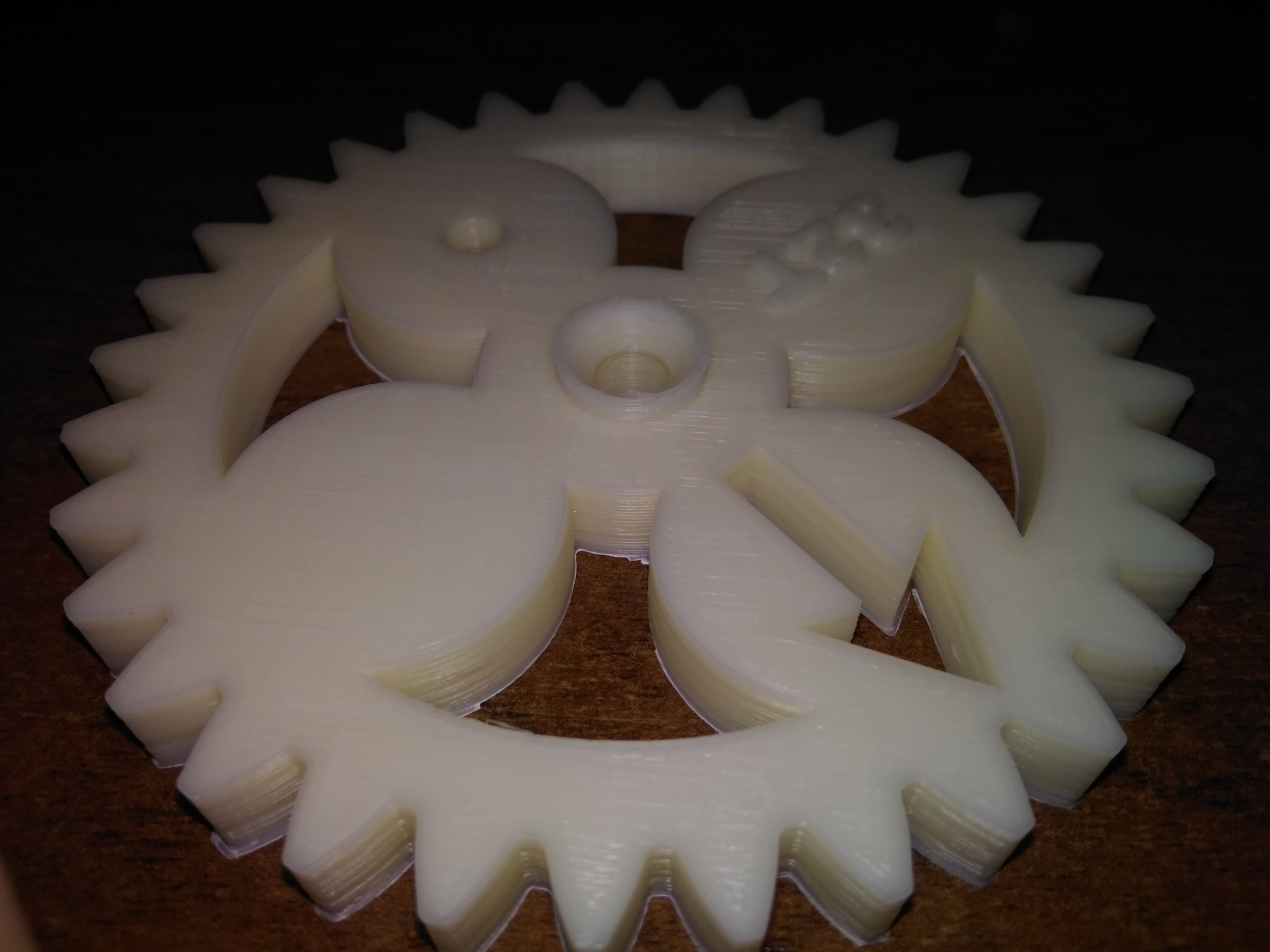

Ещё напрягает расслоение деталей по слоям если приложить среднее усилие
Re: H-BOT на рельсах в корпусе ULTi, мой первый [Ufamak]
Непрочитанное сообщение Alex Post » 16 сен 2017, 11:14
Против расслоения АБС нужно повышать температуру, делать тоньше слой и по минимуму обдув, а лучше вообше без него. И нужно помнить, что прочность детали в первую очередь зависит от количества периметров, а во вторую - от заполнения. Я меньше трех периметров редко ставлю. Бывает и четыре.

Alex Post писал(а):Против расслоения АБС нужно повышать температуру, делать тоньше слой и по минимуму обдув, а лучше вообше без него. И нужно помнить, что прочность детали в первую очередь зависит от количества периметров, а во вторую - от заполнения. Я меньше трех периметров редко ставлю. Бывает и четыре.
Не соглашусь. Все от пластика зависит, тот же фд ведет себя именно как описал тс. А вот нормальные пластики можно и с не большим обдувом печатать, в открытой камере
Непрочитанное сообщение Alex Post » 16 сен 2017, 11:22
А именно с чем не согласишься? ;) Про камеру я ни слова ни писал, и про обдув то же что и ты - что можно с небольшим обдувом, но ЛУЧШЕ (в том контексте что прочнее, но по качеству может быть и хуже) - вообще без обдува :)
Ну а то, что многое завит от пластика - это несомненно. Последнее время печатаю АБСом от Грега - очень хорош. Недавно допечатывал остатки Рек - такие же повадки, как у ФДпласт: норовит растрескаться, легко ломается по слоям...
