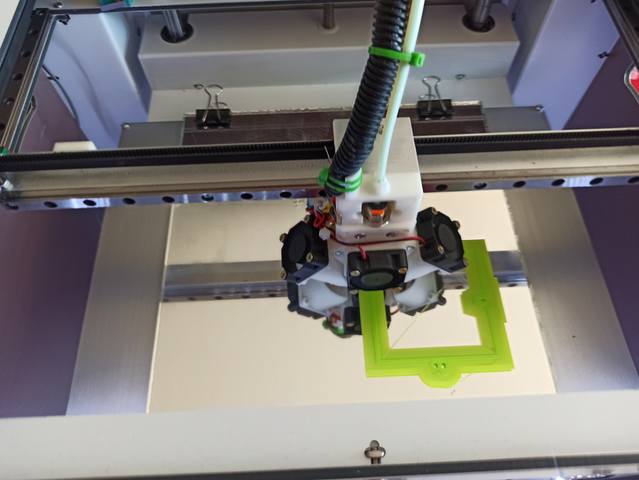

Да чтож такое :lol: Махнул драйвер, прекращение экструзии пропало, но... Теперь печатает зеркально и развёрнуто :lol: Догадываюсь что при сборке, где-то с чем то промахнулся, но не пойму с чем. Концевики вроде как правильно, моторы тоже...
Изображение Изображение
Концевик который стоит на экструдере это Y, а на корпусе у рельсы X, правильно? Ещё, домашнее положение указывается как ближний левый угол, а у меня паркуется домой к дальнему левому.
Re: Злобный мутант Аня 8 и S-printer Терминатор за номером 232 (AHTOH)
Непрочитанное сообщение antobel » 02 май 2020, 11:45
Неправильно. на каретке Xmin, на корпусе Ymax
Правильно паркуется. Ymax концевик то, а ближний левый - это X0Y0
Печать на фото - с поворотом на 90" моторы как-то не так ИМХО

Непрочитанное сообщение AHTOH » 02 май 2020, 11:55
antobel писал(а):
02 май 2020, 11:45
Значит пока стол стоял квадратный, я и не обращал внимания, а на прямоугольном сразу вылезло.
antobel писал(а):
02 май 2020, 11:45
Понял, на плате махну их местами.
antobel писал(а):
02 май 2020, 11:45
Пробовал реверсами играть, даже пробовал местами моторы менять, но пока не добился результата. Сейчас махну концевики местами, буду дальше с моторами эксперементировать.

Махнул мстами концевики, поиграл с настройками, теперь вроде как, всё на свои места встало.

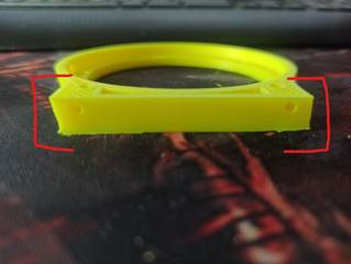

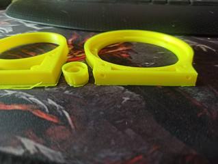

Сюрпризов привалило :? Поставил деталюшки на печать, уехали с дочкой кататься на роликах, думаю, приду, а там почти всё готово... Щас. Ага. Прихожу, а все детали повело в одну сторону, при чём как то странно. Левая сторона имеет больший угол уклона, чем правая. Склонилось всё это дело к лицевой стороне принтера.
Изображение Изображение Изображение Изображение
Красным выделил углы. Ладно бы модель пропорционально наклонилась, а так... Крепление шкивов проверил, сидят мёртво, ремень цел визуально.
