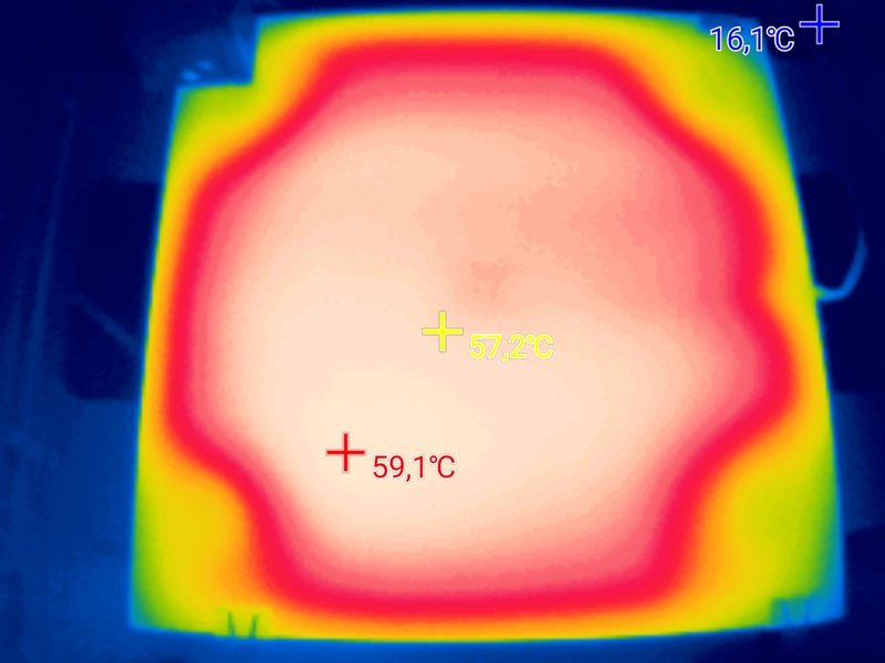

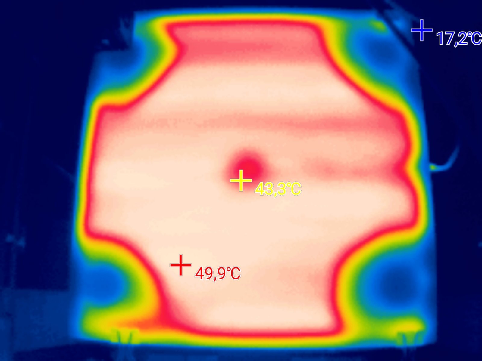

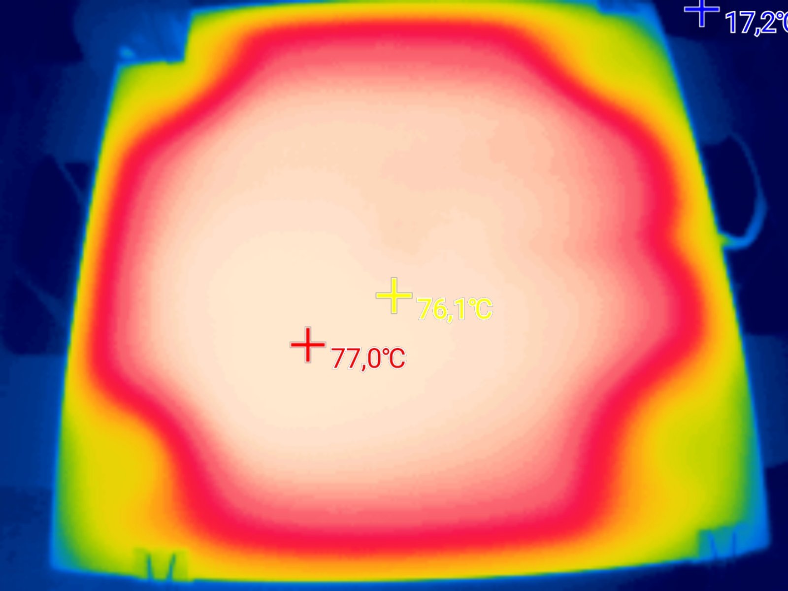

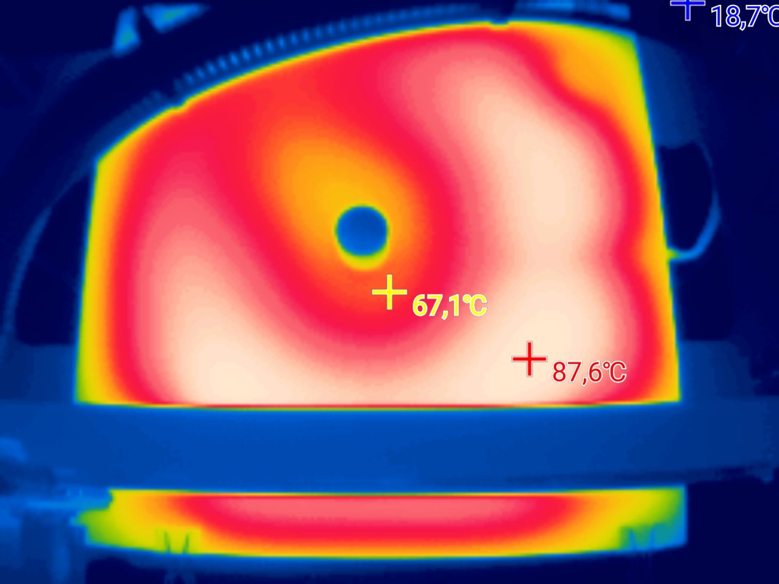

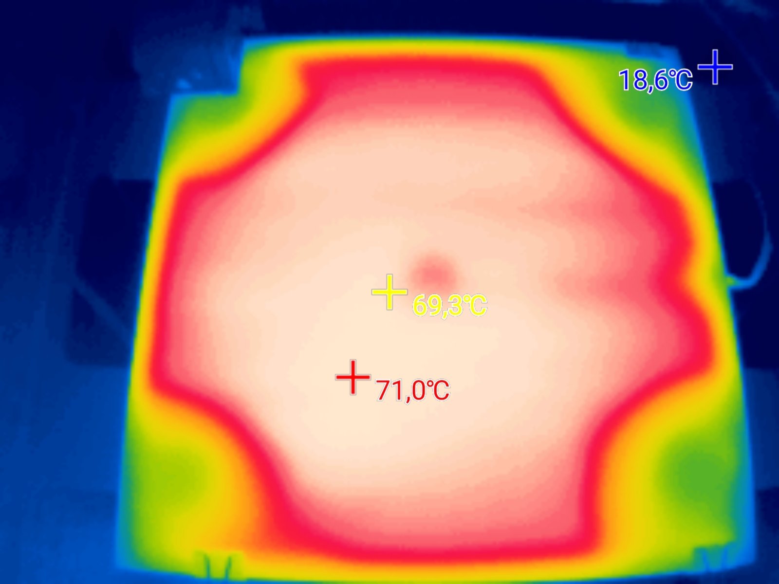

Продолжение моей эпопеи ...
Тестовый прогрев стола - без печати. температура 60 градусов.
1-е фото - сразу после того как на экране принтера отобразилась соответствующая температура
2-е фото - через 10 минут простоя.
3-е фото - через 10 минут простоя + 10 минут под штатным колпаком(термобарьер - крыша - купол).

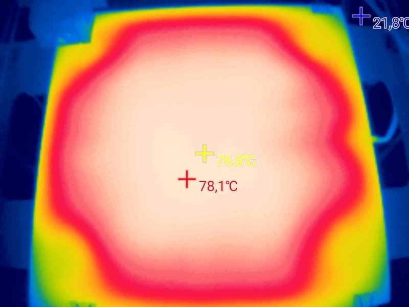

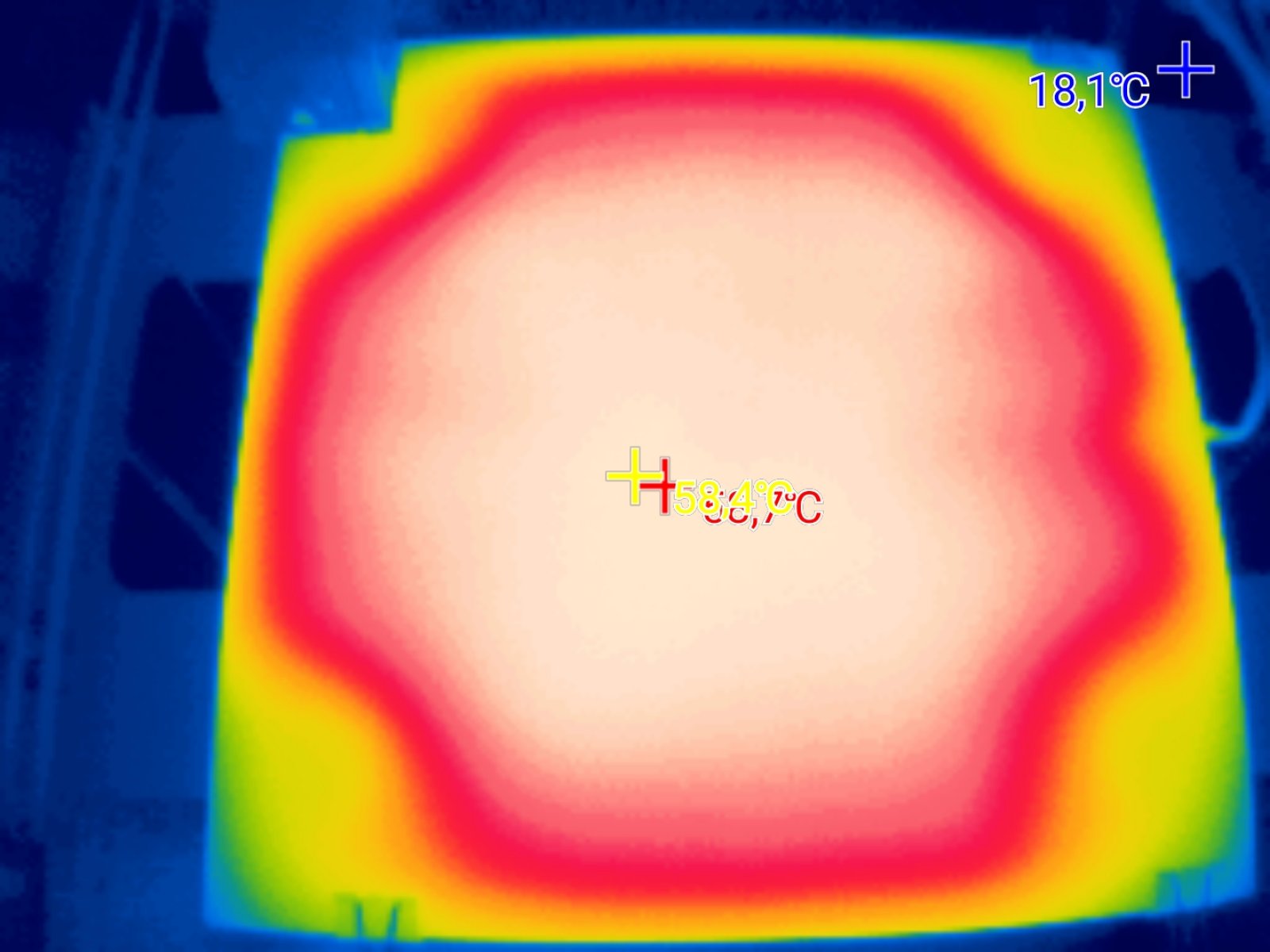

Тестовый прогрев стола №2 - без печати. температура 80 градусов.

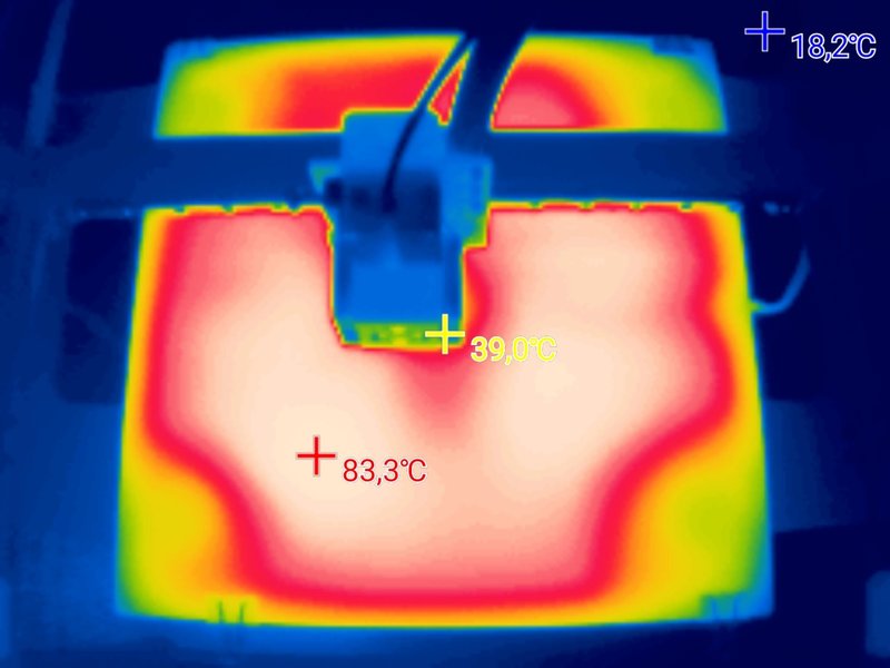

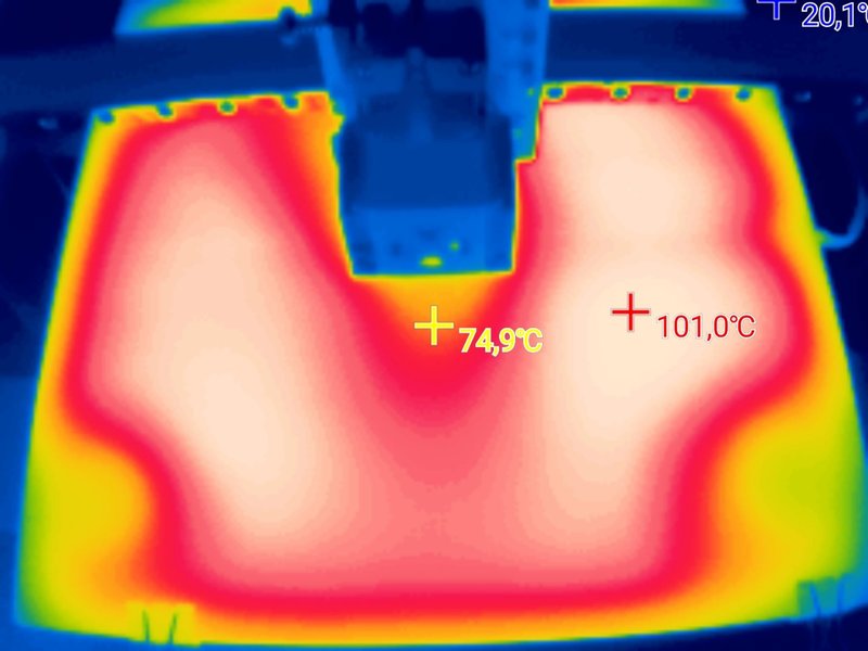

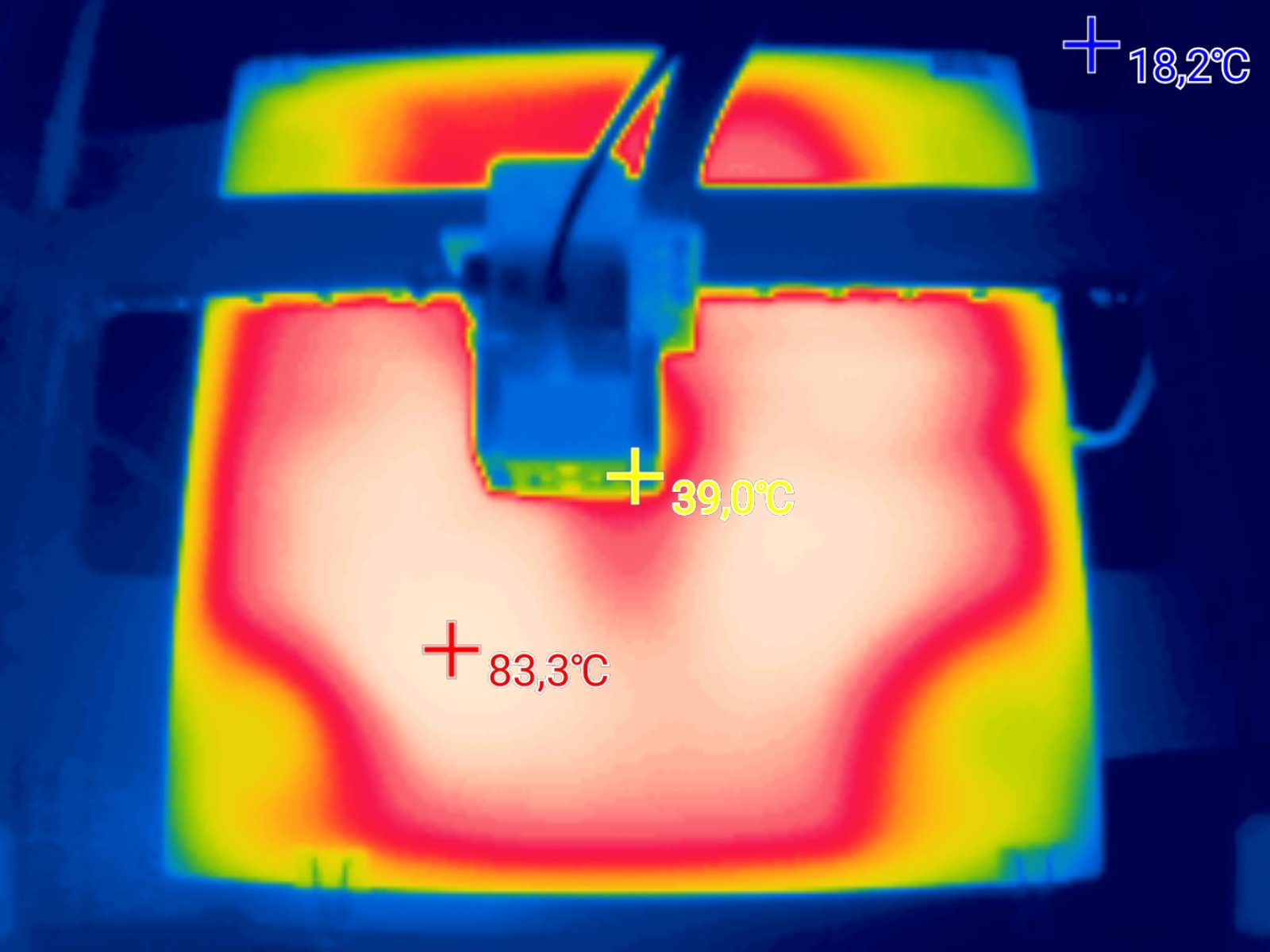

Пока всё красиво ...
Но это обманчиво )
1-е фото - спустя 5 минут печати
2-е фото - через 15 минут печати
3-е фото - спустя 5 минут после окончания печати
Вот как выглядит картина при печати.
Пример с 80-ю градусами
desertEA
Сообщения: 313
Благодарил (а): 102 раза
Re: BIG 3д принтер Flyingbear REBORN 2 размер печати -325x325x350
Непрочитанное сообщение desertEA » 27 дек 2022, 17:39
Творится, что-то не понятное (
При прогреве стола на холостую всё гуд.
При печати перегрев вокруг модели вплоть до +20 градусов.
Что то Ярик я очкую ...
По итогу проблема программная, что ли ... Калибровку PID - проводил.

Непрочитанное сообщение Kaktus » 27 дек 2022, 18:15
desertEA писал(а):
27 дек 2022, 17:39
Лучше бы не покупали термометр мечты) Все таки ставлю на некорректные измерения.
