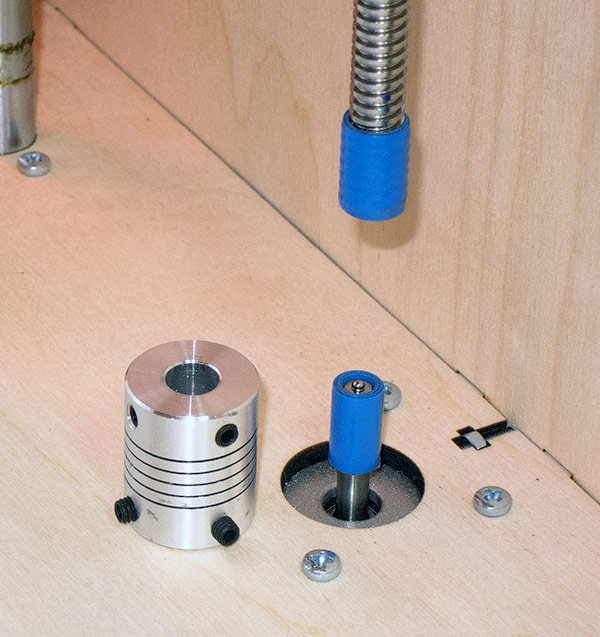

Немного поборолся с воблингом. Муфта 8 мм x 10 мм. Шарик от каретки рельса (запасной). Пока воблинга не видно, но винт вверху мотает. Ещё бы гайку на резиновую прокладку посадить.

А что за странная конструкция с изолентой?

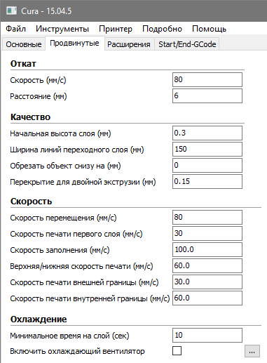

AKDZG писал(а): Сопли не пропали. Пробовал разные настройки в слайсере.
Чтобы не было соплей, думаю, надо в прошивке проверить ускорения и скорости экструдера. У меня примерно так, сопли полностью отсутствуют:
#define DEFAULT_AXIS_STEPS_PER_UNIT {(200*16)/(2.0*20),(200*16)/(2.0*20),200*16/8,284} // default steps per unit for Ultimaker
#define DEFAULT_MAX_FEEDRATE {500, 500, 50, 100} // (mm/sec)
#define DEFAULT_MAX_ACCELERATION {4000,4000,200,10000} // X, Y, Z, E maximum start speed for accelerated moves. E default values are good for Skeinforge 40+, for older versions raise them a lot.
#define DEFAULT_ACCELERATION 3000 // X, Y, Z and E acceleration in mm/s^2 for printing moves
#define DEFAULT_RETRACT_ACCELERATION 3000 // E acceleration in mm/s^2 for retracts
#define DEFAULT_TRAVEL_ACCELERATION 3000 // X, Y, Z acceleration in mm/s^2 for travel (non printing) moves
В Куре скорость ретракта 80 мм/сек, расстояние 6 мм.
