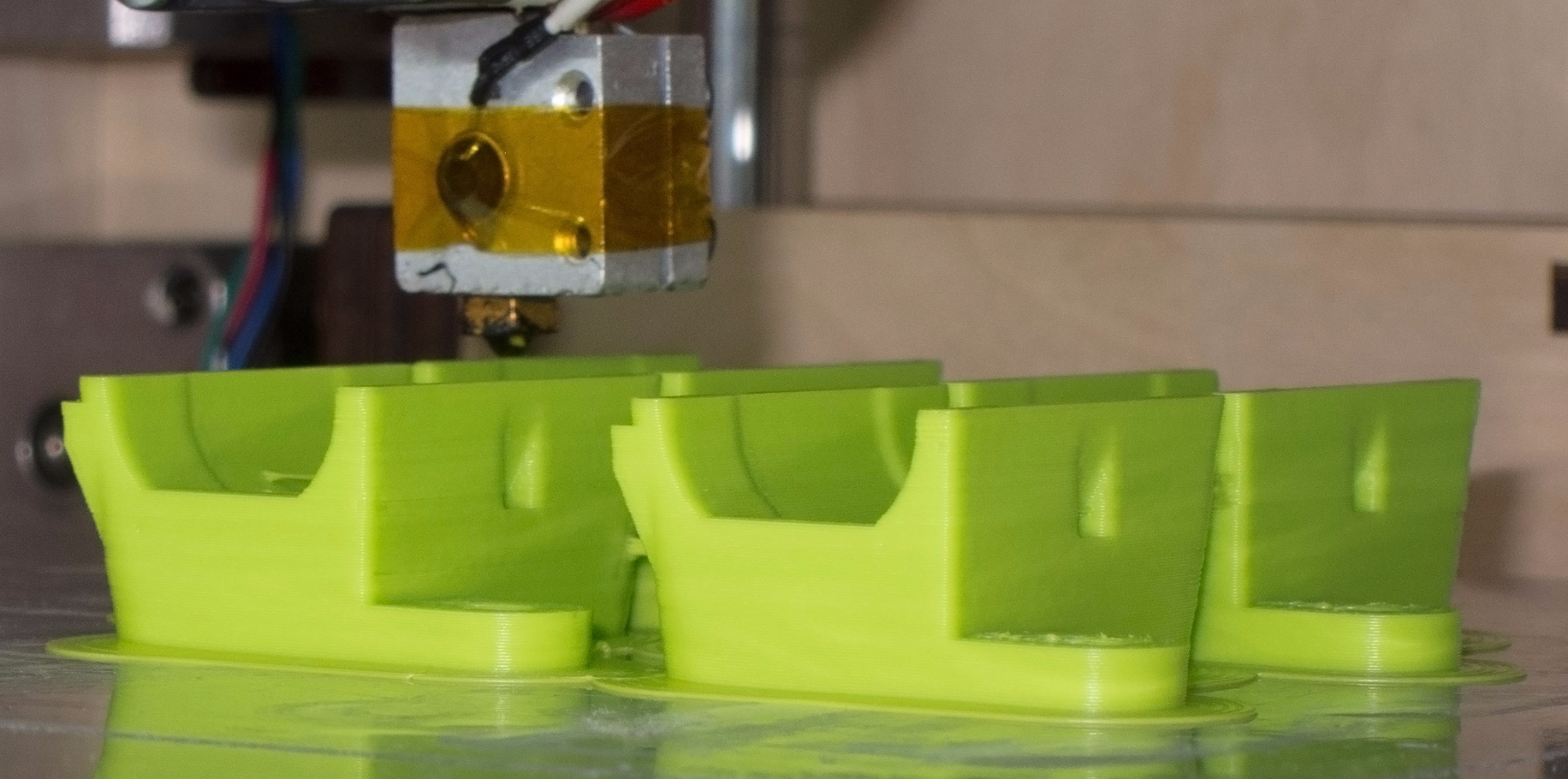

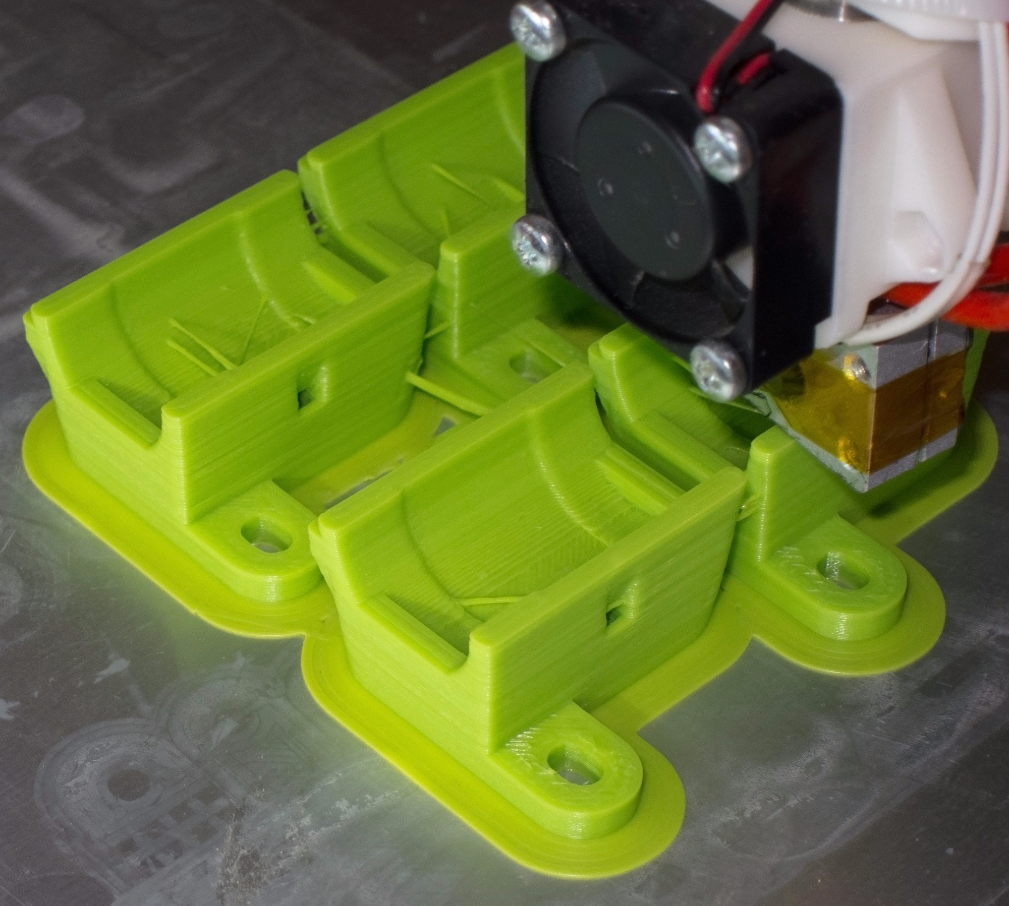

Печатаю "сочным яблоком" https://youtu.be/dmKzGkJT8II
Непрочитанное сообщение AKDZG » 23 апр 2016, 07:48
Годный пластик, но температуру нужно поднимать. Ретракт у меня пока не донастроен.
Сообщения: 11058
Непрочитанное сообщение 3D-SPrinter » 23 апр 2016, 13:51
Чего-то тут не так, на второй фотке видна неравномерность то ли температуры, то ли подачи по слоям. Ну а пластик - как любой крашеный даёт заведомо худшее качество печати, чем натуральный. Да и температура на мой взгляд высоковата, 240 должно хватать. Соплей от ретракта не должно быть в принципе. Может это слайсер дурит, а не ретракт?
Непрочитанное сообщение AKDZG » 23 апр 2016, 15:19
3D-SPrinter писал(а): Чего-то тут не так, на второй фотке видна неравномерность то ли температуры, то ли подачи по слоям. Ну а пластик - как любой крашеный даёт заведомо худшее качество печати, чем натуральный. Да и температура на мой взгляд высоковата, 240 должно хватать. Соплей от ретракта не должно быть в принципе. Может это слайсер дурит, а не ретракт?
Про слои думаю это воблинг. У меня же однозаходный винт и муфта монолитная, а не разрезная. Буду муфту менять.
С температурой ещё не определился. Пока 253 нравится. На меньшей недоэкструзия местами.
По соплям тоже подумываю на слайсер. Ещё возможно прошивка RC5 косячит.
А вообще пластик не плохой для крашенного. Конечно он никогда не сравнится с чистым по качеству печати. Я сам то уже отвык от крашенного, но неокрашенный закончился, а детальки требуют ;)
