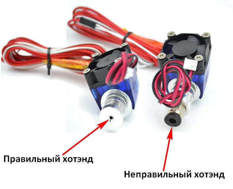

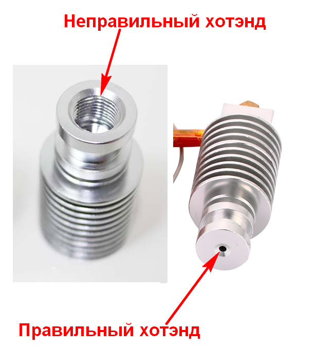

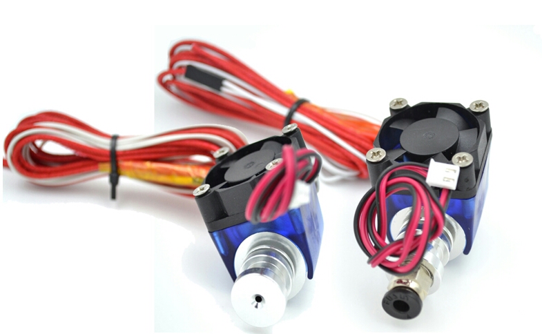

006 писал(а): Видимо, в статьях про детали для Медель90 этот момент недостаточно акцентирован
JJeff писал(а): Если есть возможность добавить фотографии какие нам подходят, а какие нет.
Поищу фотки и вставлю. Спасибо за подсказки ;)
Re: Первая сборка 3D Printer - Mendel90
Непрочитанное сообщение AKDZG » 29 июл 2016, 13:56
Вот такая картинка получилась
Вставил её сюда http://3deshnik.ru/forum/viewtopic.php?f=11&t=102
Хорошо, но не знающему 3дешнику будет сложно понят. Алексей как надсчет если добавить еще такую картинку?
Непрочитанное сообщение AKDZG » 29 июл 2016, 16:30
Так лучше?
Непрочитанное сообщение JJeff » 29 июл 2016, 16:46
Так лучше?
Да. Тут сразу видно что искать нужно. Спс :)

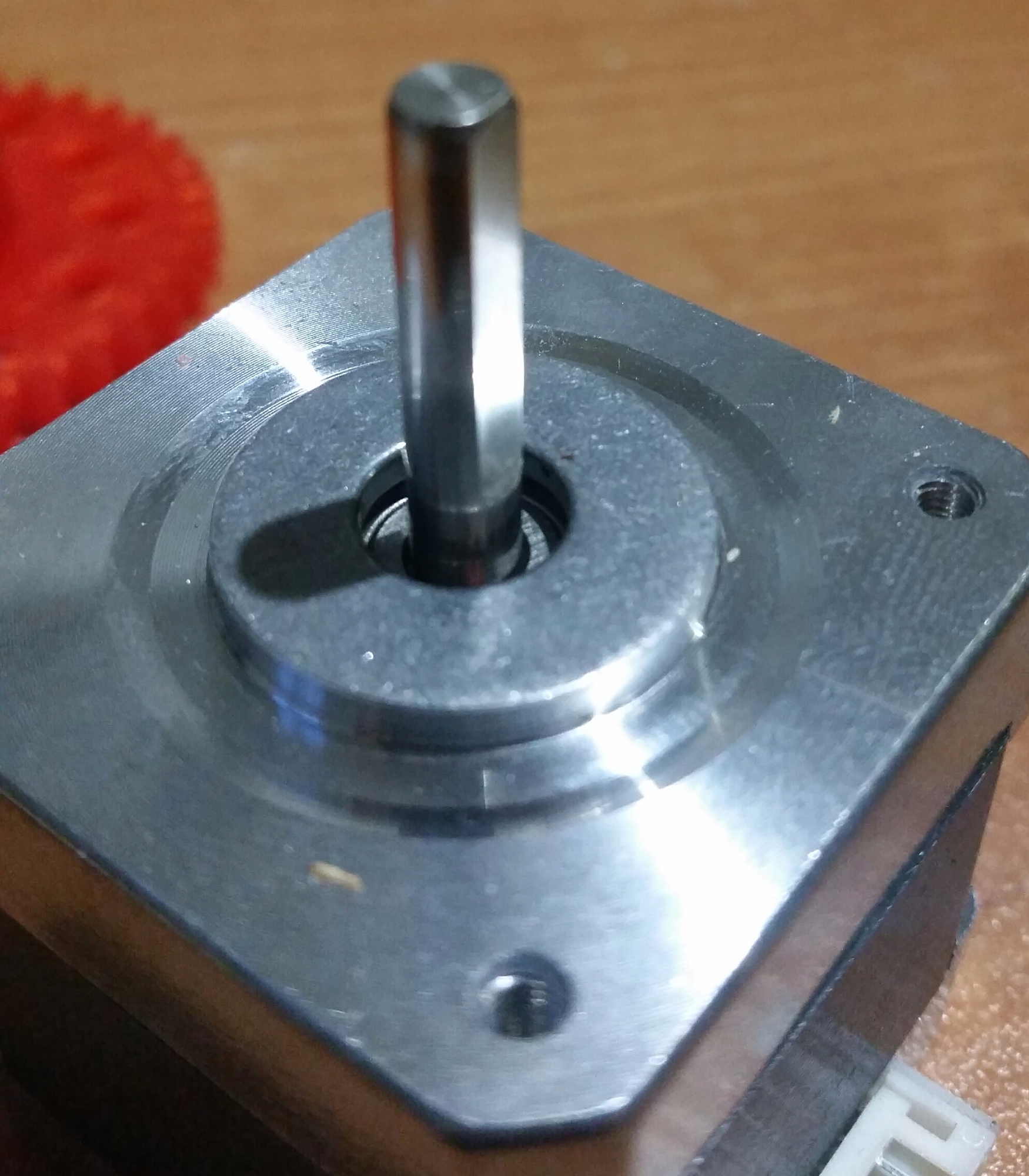

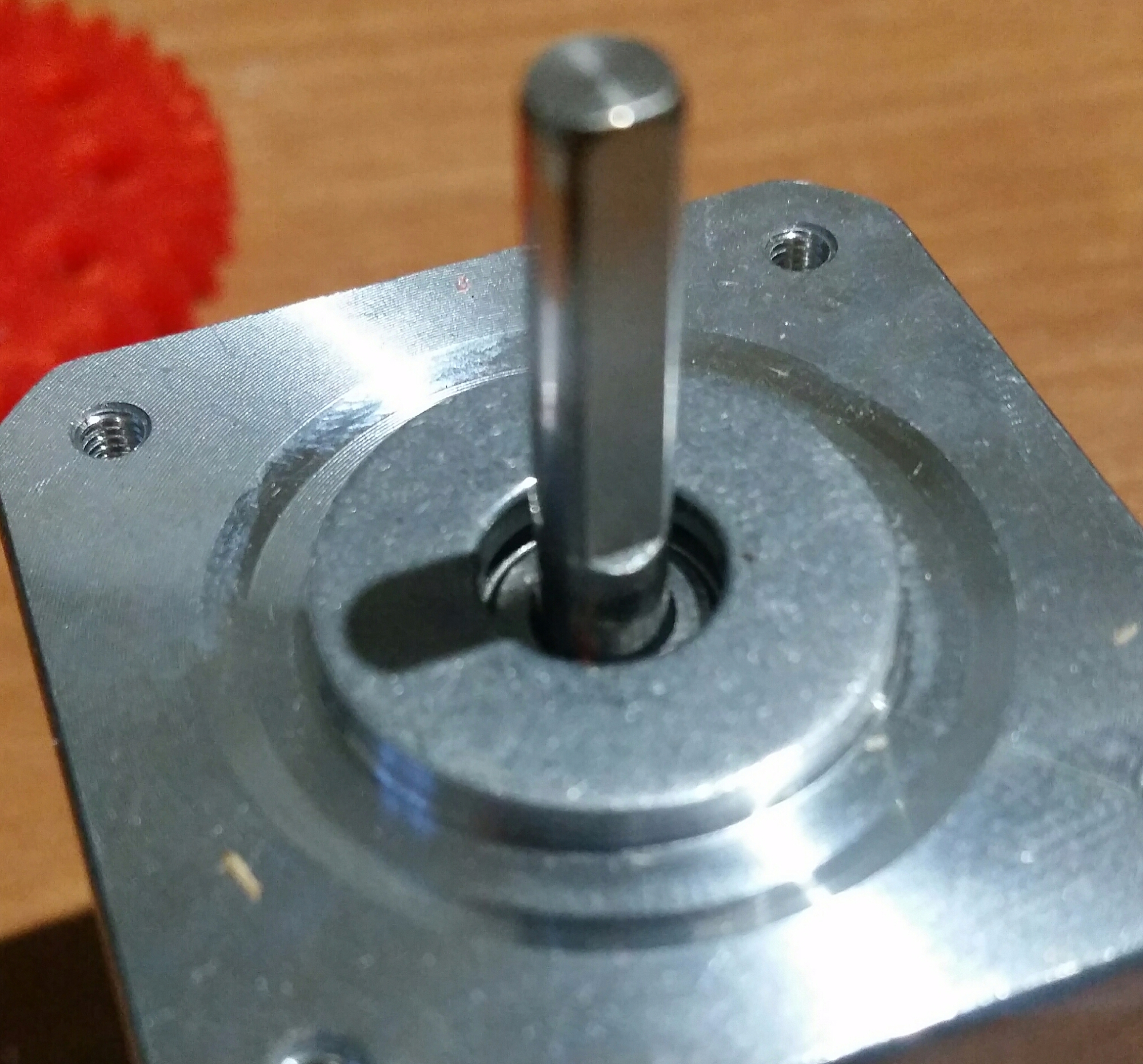

Непрочитанное сообщение JJeff » 29 июл 2016, 20:03
Вал круглый? Лыски нет?

Непрочитанное сообщение 006 » 30 июл 2016, 09:36
У меня два комплекта двигателей - один с лыской, другой без. Боюсь, что без лыски валы будут проскальзывать при нагрузке.
Непрочитанное сообщение AKDZG » 30 июл 2016, 14:23
006, у меня на Mendel90 все без лыски. Проблем нет. Хотя на экструдер лучше с лыской.
