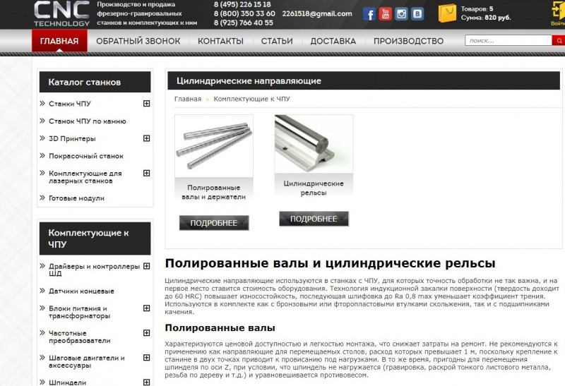

вторая российская. заказывал валы 12мм, 1м (или 2*50см) в магазине CNC-Tehnology. валы с креплением обошлись в 900р. + доставка почти 1000р.
отправили палетной упаковкой, дико было сегодня смотреть когда мне подвезли огромную деревянную коробку, вскрыли и достали оттуда мааааленький кулек. ребята конечно молодцы с одной стороны - в палете не согнется при перевозке, но доставка выходит дороже покупки. про сами валы - диаметр гуляет на 1-2 сотки, он больше в минусе, т.е. в основном диаметр 11,99мм. поверхность полированная, но я бы не сказал что идеально. твердость хорошая, но опять же не максимальная для стали (точно сказать не могу, твердомера нет под рукой, хороший напильник оставляет следы но не "вгрызается").
