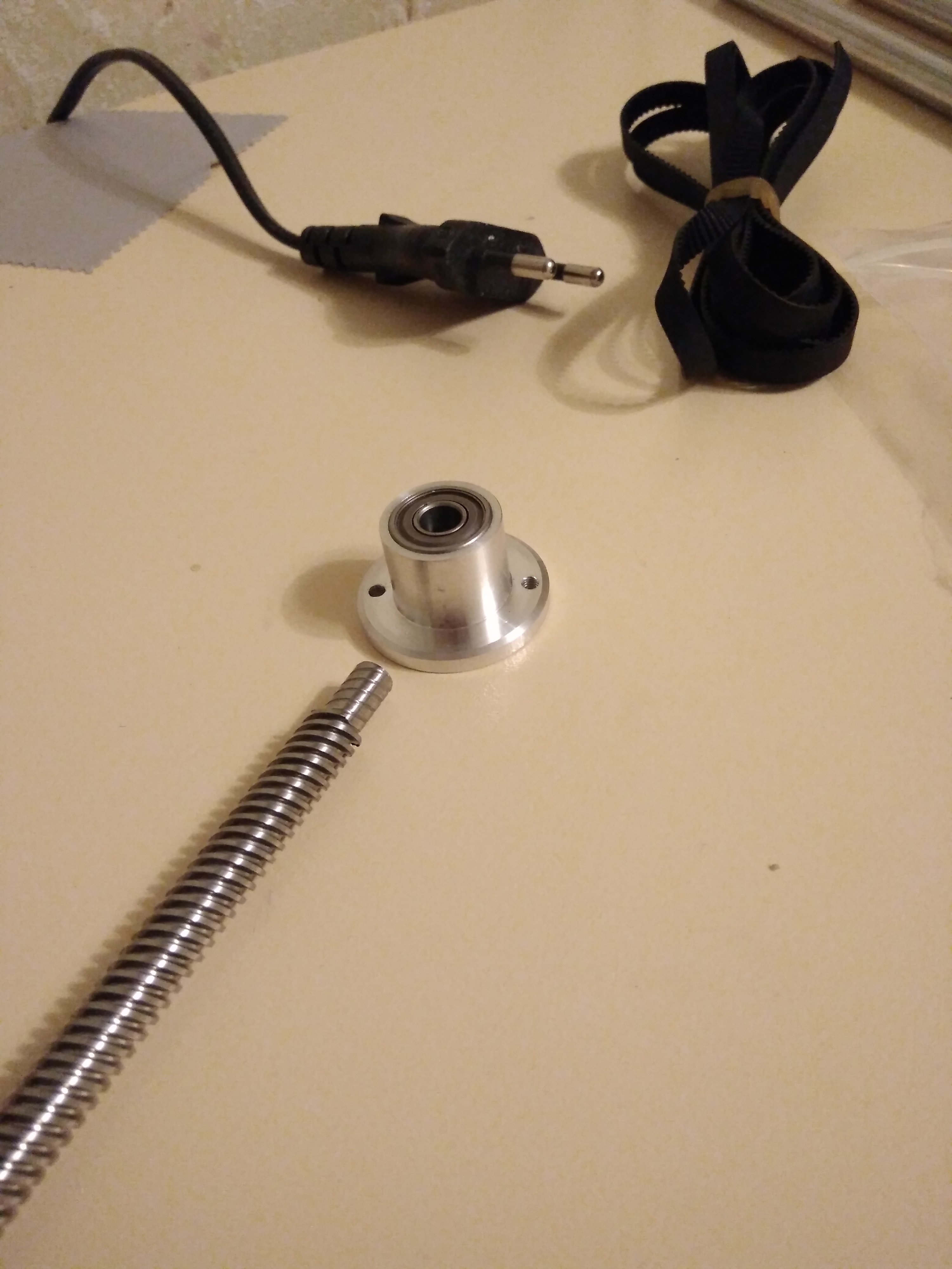

сделал пока между делом верхнюю опору для винта перемещени стола с подшипником. винт длиной 400мм подходит дл корпуса ультика с запасом в пару см, потом отрежу по месту
