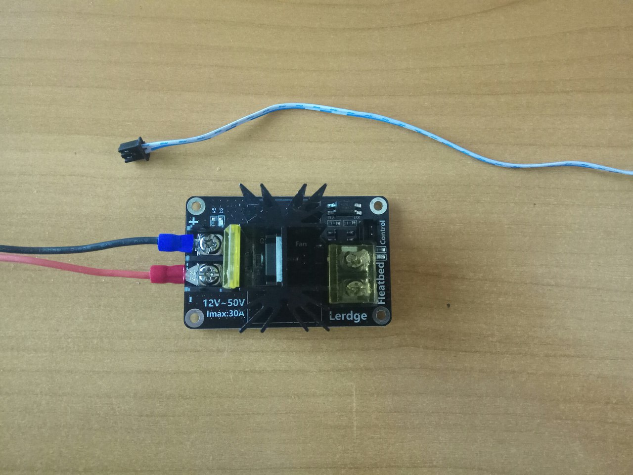

3Dmaniack, Здравствуйте, собираю принтер по вашим чертежам, возник вопрос по внешнему транистору, как его правильно подключить? там есть разъём "control" нужен ли он,если да, ту куда его подключать на плате МКС (в комплекте идёт фишка с коннектором). Буду очень благодарен. И не будет ли проблем с вашей прошивкой,если у меня все драйвера 8825 ??
Выше в первом сообщении смотрите схему внешних подключений к MKS Gen1.4, "control" подключать к разъему "Bed" на плате MKS Gen1.4, соблюдая полярность.

Вот этот белый проводок с коннектором куда подключается? в фишку "control" ?? Если да,то куда на плату второй конец

requiem40k писал(а):
27 фев 2018, 17:31

Там 2 белых, один с полосами это + ?
Сообщения: 7029
Re: Принтер с кинематикой H-Bot или CoreXY RapiD Quiet (RPD3)
Непрочитанное сообщение Alex Post » 27 фев 2018, 21:35
Лучше прозвонить и проверить, мало ли..

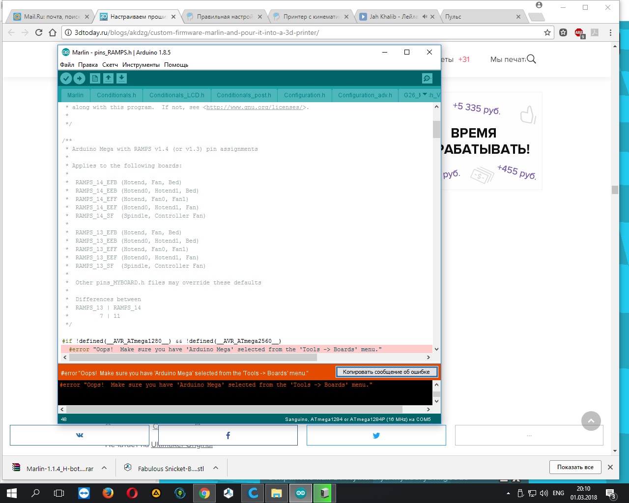

Подскажите чайнику как правильно залить прошивку в принтер,что делаю не так ?
Сообщения: 7029
Непрочитанное сообщение Alex Post » 01 мар 2018, 17:27
Там же написано: проверьте, что выбрана плата Ардуине Мега. По умолчанию там обычно Уно выбрана.
