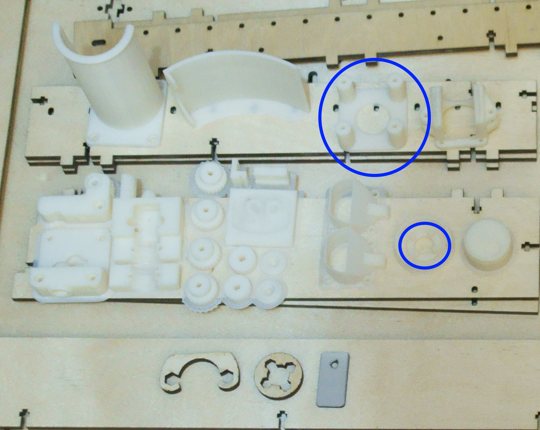

Не понял для чего нужны фанерные гайкодержатели
Эээ... Не припомню таких, можно фото?
Re: 3D-SPrinter 232 Pro-2 Pluse
Непрочитанное сообщение antobel » 29 ноя 2018, 00:04
Я тоже удивился - но на 1м фото кита видно

MisleGon писал(а): ↑
28 ноя 2018, 22:46
Не понял для чего нужны фанерные гайкодержатели (на четыре и на две гайки)?
Фанерные гайкодержатели нужны для того, чтобы можно было без съёма и разборки стола легко заменить трапецию на ШВП, и наоборот - ШВП на трапецию. Это явный изврат, но он был продиктован желанием некоторых товарищей установить в принтер ШВП, потому что трапеция, типа, не солидно, а ШВП заведомо лучше. Дело доходило даже до возврата КИТов из-за невозможности установить ШВП по всем канонам станкостроения (т.е. с верхней и нижней опорами на подшипники). В результате я затеял испытания серии PRO-3 с возможностью "самой правильной" установки ШВП. По результатам испытаний я никаких преимуществ ШВП не заметил. Потому и не спешу официально выкладывать серию PRO-3 (или PRO-2+). Ибо применение ШВП здесь стало бы не усовершенствованием, а введением в заблуждение клиентов. Других существенных отличий от серии PRO-2 я не вижу.

3D-SPrinter, Андрей, подскажи по двум деталькам - маленькая шайба с четырьмя ножками (внутри декоративного кольца) и кронштейн с четырьмя ногами (квадратный) для чего?
29 ноя 2018, 09:11
Декоративная заглушка под ШВП на универсальной верхней планке стола. Если её вытащить, можно поставить гайку трапеции.
29 ноя 2018, 09:11
Кронштейн под Z-мотор для ШВП с ремённым редуктором.
Учитывая то, что ШВП ничего не улучшает (кроме внешнего вида) - всё это лишние детали.
Нифига не лишние, а комплектные запчасти для расширения сознания и технического мышления. :lol:
29 ноя 2018, 10:15
Ты вроде говорил, что с редуктором воблинг меньше.
Непрочитанное сообщение 3D-SPrinter » 29 ноя 2018, 10:30
29 ноя 2018, 10:24
Воблинг-то точно не меньше. При малейшей кривизне ШВП будет больше, чем с трапецией. Сначала показалось, что слои чуть ровнее с ШВП. Но после перекидывания туда-сюда трапеции и ШВП это не подтвердилось. Зато для любителей ШВП - пожалуйста, могу теперь подогнать такой КИТ, или собранный принтер. Главное в нём, что ШВП теперь ничего не портит. :lol:
