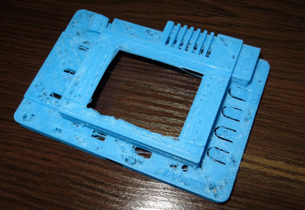

Попробовал напечатать корпус. Слоем 0,3 мм. Кура.
Модель корпус для DSO138:
А вышло:
Re: Вариация "SmartrapCore" на рельсах [Lenivo]
Непрочитанное сообщение Alex Post » 06 июл 2017, 08:33
Толстый слой, мало слоев сверху дал. Я печатаю слоем 0.2, 1.3мм стенка и 1мм верх-низ. Это 0.4 сопло. Получается, 5 слоев на горизонталь кладу.
Это в 90% принтов.
Поддержки, я надеюсь, были включены? А вообще не слишком легкая для печати модель. Все с опытом приходит. Принтер (как железяка) отработал как надо ;)
Непрочитанное сообщение Shaman » 06 июл 2017, 11:15
06 июл 2017, 10:07
Да сейчас буду править параметры. Первый раз с поддержками печатал.
Надо какую-нибудь маленькую модельку для проб найти. Принтер справился , а вот экструдер не вытягивает скорость принтера. Оптимальная температура 210 - . +-2 градуса и начинаются проблемы с печатью. Правда дожди зарядили - влажность очень большая. Может и это настройки сбило. Кубики нормально печатались.
Причем тут экструдер, влажность и прочее?
Вам же ясно сказали, что у вас мало слоев на укрыв заполнения.
Вообще, когда вы приводите фотографии, неплохо было бы еще и параметры печати приводить и тип пластика, которым печатали.
Если это ПЛА, то ему еще нужно охлаждение, МНОГО охлаждения. Без него будут дыры сверху даже на большом количестве укрывающих слоев. Собственно, мои первые распечатки из ПЛА на прюше без охлаждения просто скукожились :lol: , после чего я перешел на АБС и на небольших моделях был вполне щастлив :D
Непрочитанное сообщение Alex Post » 06 июл 2017, 11:35
Shaman писал(а): ↑
06 июл 2017, 11:15
Можно пойти другим путем - поставить процент заполнения модели 30-40. Тогда даже двумя-тремя слоями затянет крышу :)

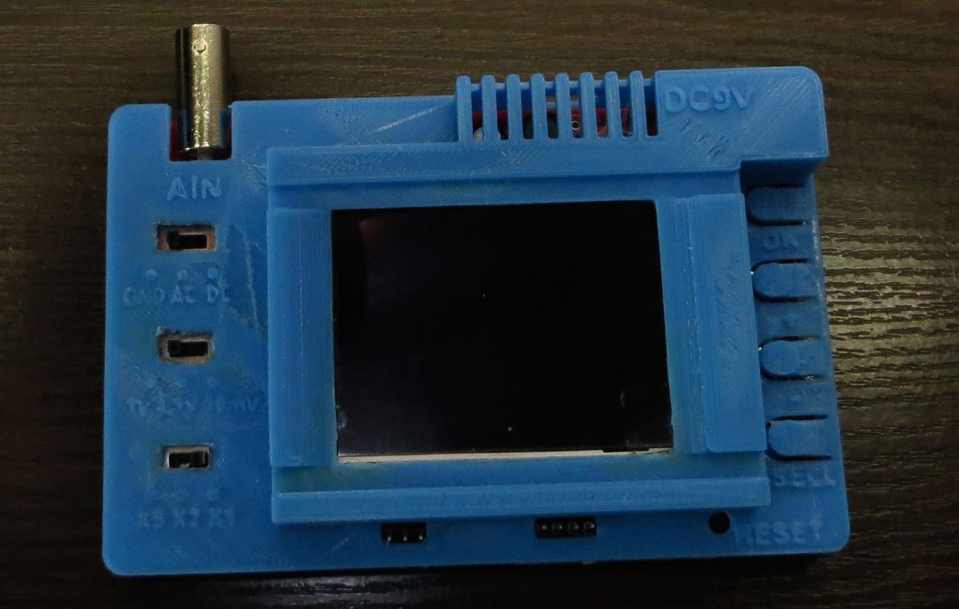

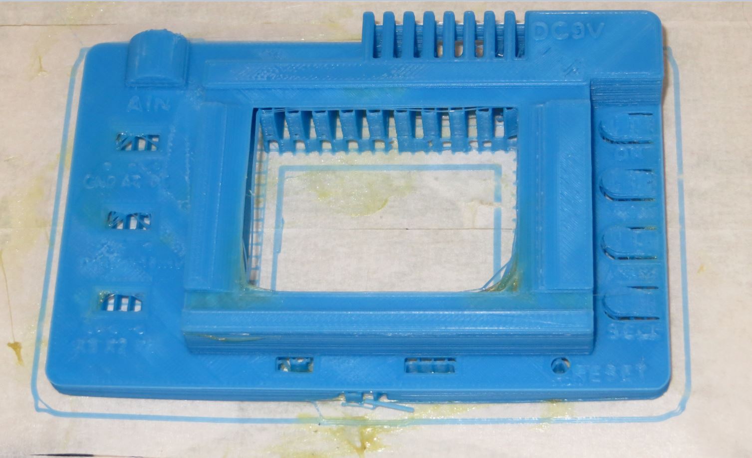

Попытка №2.
Взял другую модель. Она с тонкими стенками -по объему меньше. Уже лучше. Но косяки есть - буквы не пропечатались. Перекрытия не пропечатываются, даже на лицевом слое это видно - слева ближе к вверху. На перекрытии даже на третьем с низу слое были дыры -пришлось клея капнуть - чтобы слой закрыть нормально. Но жидкий клей плохо с горячим пластиком реагирует - идет реакция и пластик вздувается. Но помогло. Дырки нет.

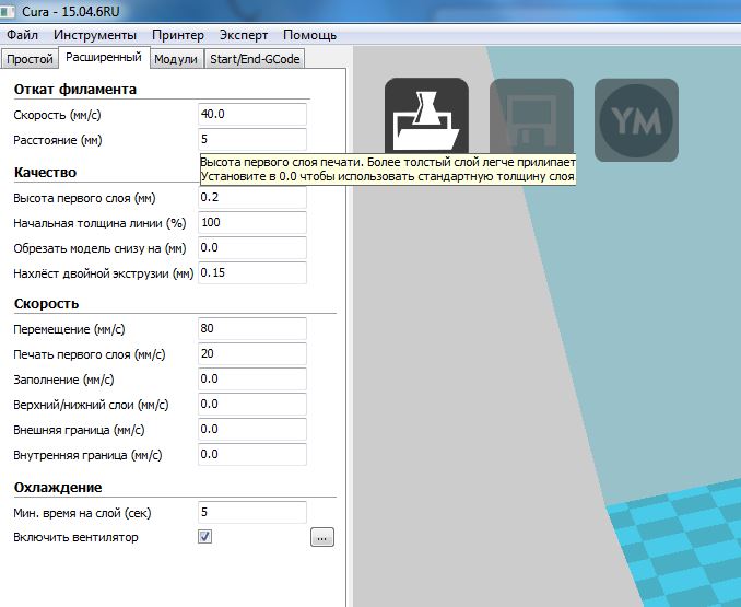

Печатал на стандартных параметрах (0). Но внутренние слои и между стенок печатает очень быстро - как пулемет. Надо уменьшать стандартное значение. Какое значение по цифрам поставить?
Попытка 2-2.JPG (58.81 КБ) 3575 просмотров
Непрочитанное сообщение Alex Post » 06 июл 2017, 19:08
Я обычно внешний периметр понижаю скорость до 40, чтоб красивее его печатало. Внутри хай себе строчит, если где и лажанет - не заметно ;)
Непрочитанное сообщение Shaman » 06 июл 2017, 23:35
А сколько слоев вы ставите сверху? Я обычно ставлю не менее 5ти, что бы не просто замазало, но и скрыло косяки замазывания первых слоев.
А если слой тонкий, то и поболее можно.
Непрочитанное сообщение Lenivo » 07 июл 2017, 06:38
Здесь 7 слоев по 0,2 поставил, а стенки 3 слоя по 0,4.
Это был Первый опыт печати масштабных корпусных изделий.
Именно вот эта модель меня и подвигла сделать 3D принтер. До настрою принтер и будет нормально. главное текущие настройки позволили обе эти модели напечатать до конца программы без аварийной остановки принтера. На верхней модели я крутил температуру +- 5 градусов и скорость, и то уже только тогда, когда понял, что модель "завалена". А в верхней только скорость уменьшил до 80 на последних верхних слоях.
Ничего, где то видел тестовую модель для отстройки печати букв. Дострою понемногу.. У модели с тонкими стенками нижние грани, которые были приклеены к столу - почему то получились выгнутыми к центру. То есть углы как бы поняты от стола на 2-3 мм. Причем все четыре угла. На первой модели такого не было, но там стенка 8 мм - (два обвода и заполнение ).
Непрочитанное сообщение Alex Post » 07 июл 2017, 07:58
Поднятые углы - это бич 3д печатника :) Называется "недостаточная адгезия к столу" :mrgreen: Если модель цепляется за стол малой площадью - нужно использовать "юбку" - дополнительные периметры на первом слое, которые потом обрезаются. У Куры называется "кайма", у Слика - brim.
