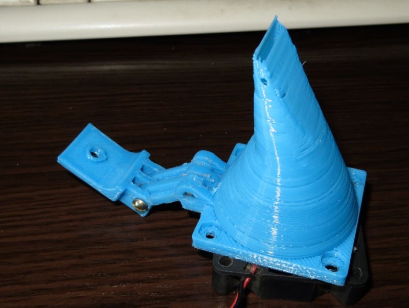

А по обдуву - напечатай просто узкий конус, чтоб сильно дуло в одну точку, и направь его точно под сопло. ПЛА печать должна стать намного лучше. А кольцо будешь для АБСа цеплять, ему как раз несильный рассеянный обдув хорошо подходит.

Так с конуса и начал:
Сперва было так У кольцевого обдува общее качество детали лучше, чем было с конусом - вентилятор стоит один и тот же -45 мм. В принципе уже качество почти устраивает.
Осталось только отстроить, чтоб до конца печатал - не вырубало програмно и не схватывал пробку.

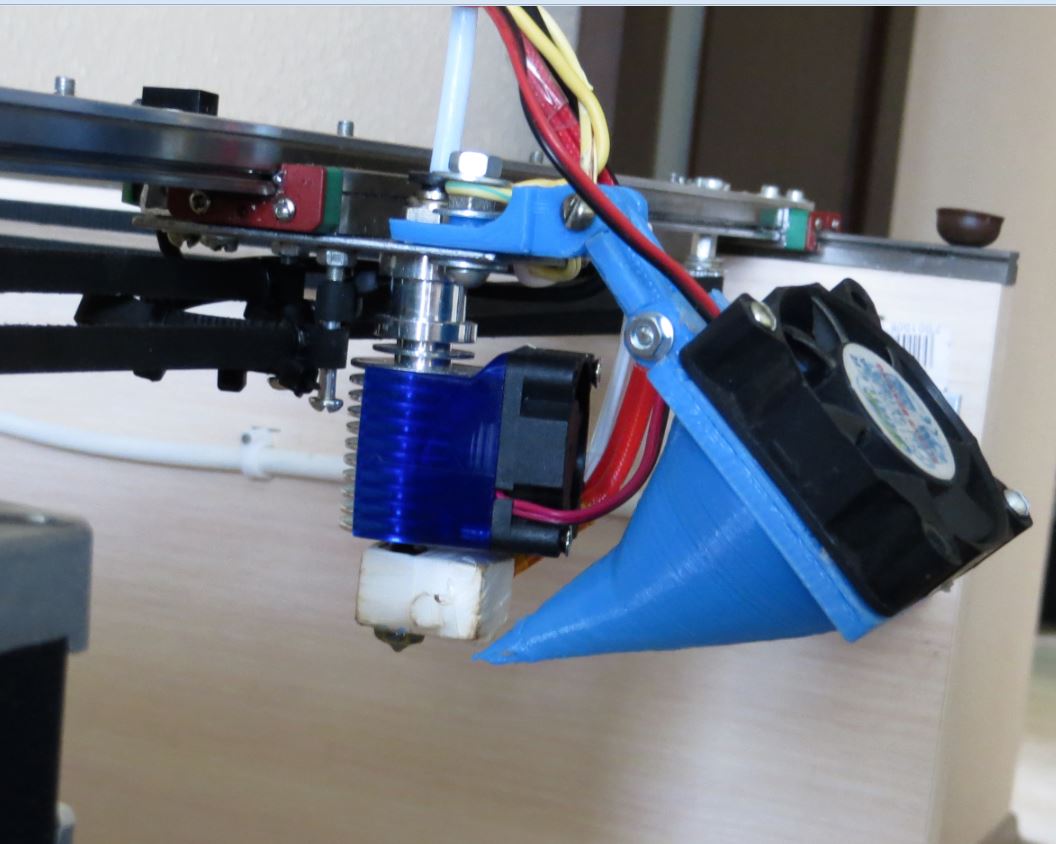

Пробку - это поменьше ретракт и максимальное охлаждение радиатора. А вот чего он по высоте не допечатывает - вопрос... Может, тоже просто пробку словил и мотылял соплом в воздухе?
По обдуву - я бы развернул кубик нагревателя в другую сторону и подсунул бы сопло конуса еще ближе к соплу хотэнда. Чтоб воздух дул точно в зону печати. И температуру попробуй всетаки понизить.

Ух ты... Еще одна вариация - рельса внизу
Зачем так? Не удобно же?????

Почему неудобно? Это ты просто не привык
как по мне - сплошные плюсы: рычаг меньше, пыль на рельсу не садится, ремни тоже снизу - в глаза не бросаются
Неплохое решение, чисто ИМХО

Дык обслуживать не удобно
Вверх ногами все.. Подлезать туда...
Пыль - ей какая разница куда садиться?????

Вообще крутое решение - пластик с сопла не каплет, 2 головы - легко.
А пыль, она на верхние поверхности куда обильнее садится.

Чет ребята вы троллите, чтоль? Сопло стоит так как ему и положено - дыркой вниз и туда же и капает. А вот рельс прикручен ПОД уголок, соответственно пыль на него не садится, хотэнд прикручен фактически прямо к каретке рельсы, как, впрочем, и у Спринтера. Крепление ремней тоже прямо на каретку рельсы, в отличие опять же от Спринтера. Вполне толковый конструктив, что не так, по вашему? Малех колхозновато на данном этапе, но вполне крепко. Длинные винты вот, за которые ремни зацеплены, будут со временем гнуться, но это решаемо.
