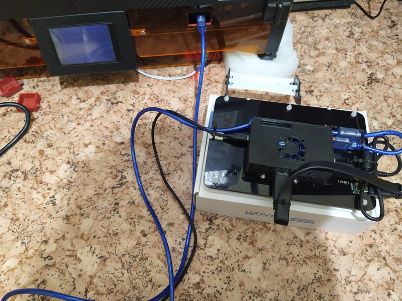

Обещанные фото:

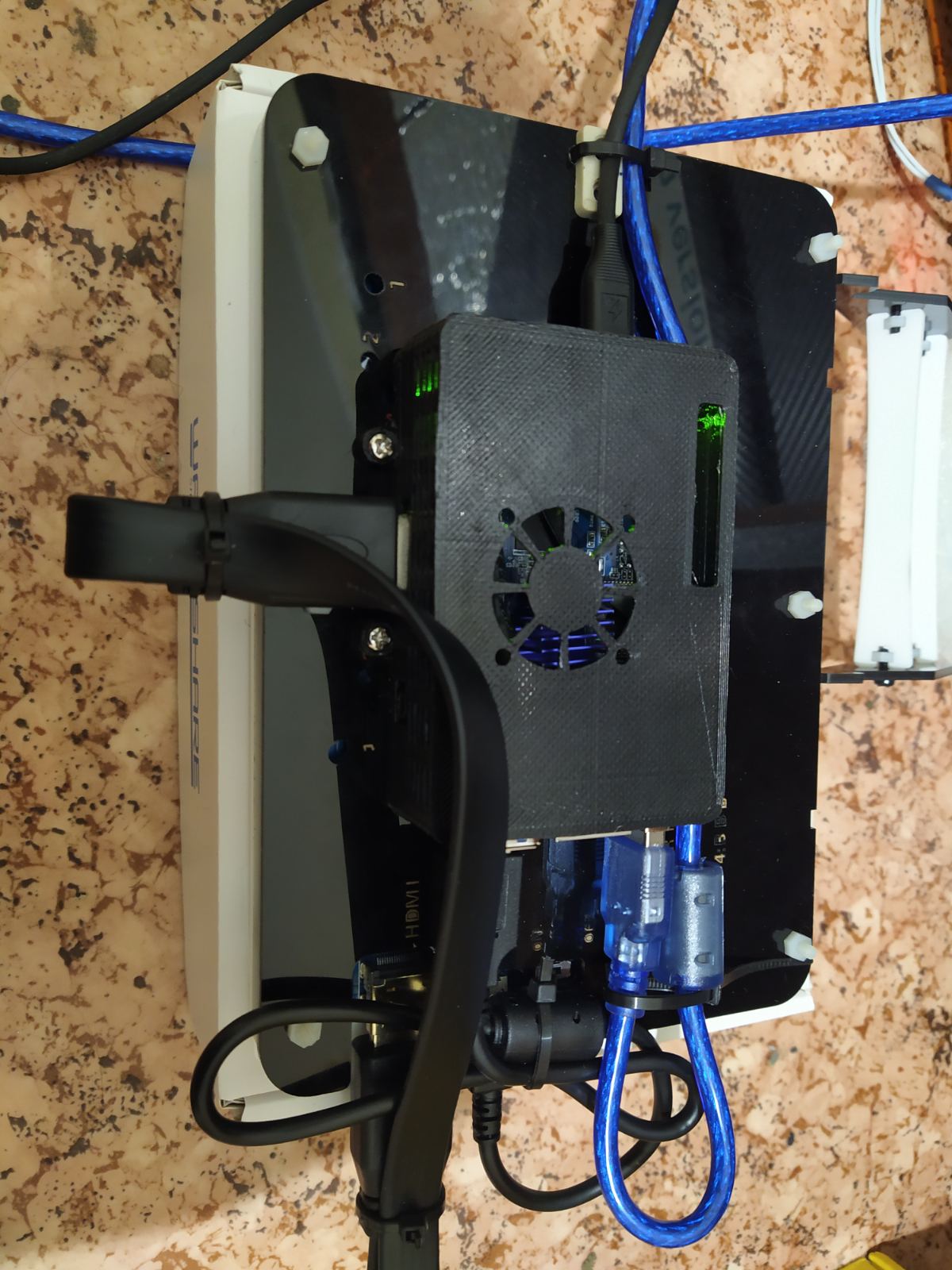

Штатный дисплей пока не задействован, но можно и его подключить.
Опять же как видно из фото - можно сенсорный экран и мини ПК - сделать как одно целое - типо управляющий блок.
Который к принтеру подключается через USB.
Удобно для транспортировки. Ну или для переброса мозга, например, на другой проект.
Как наведу порядок - сброшу итоговое фото.

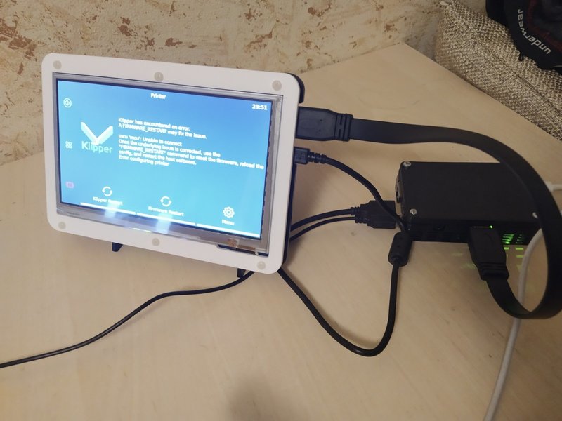

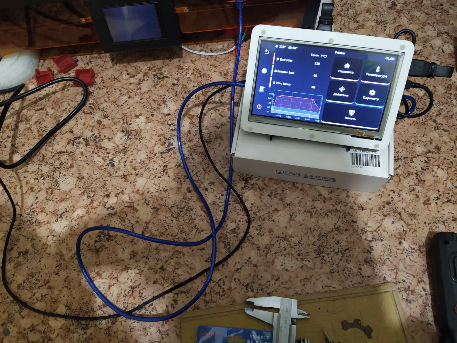

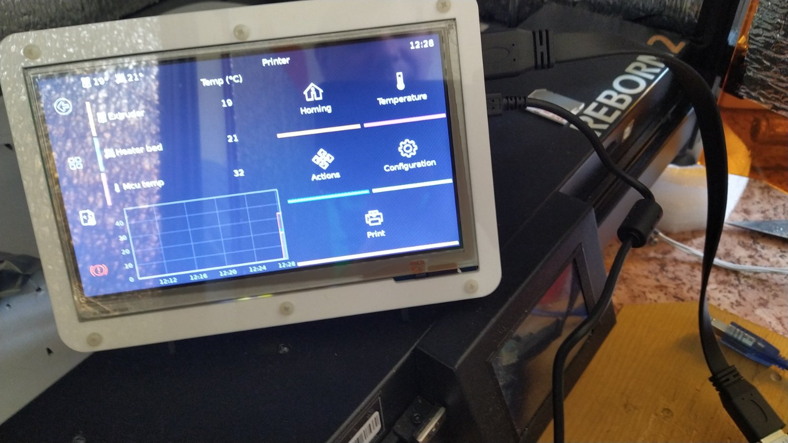

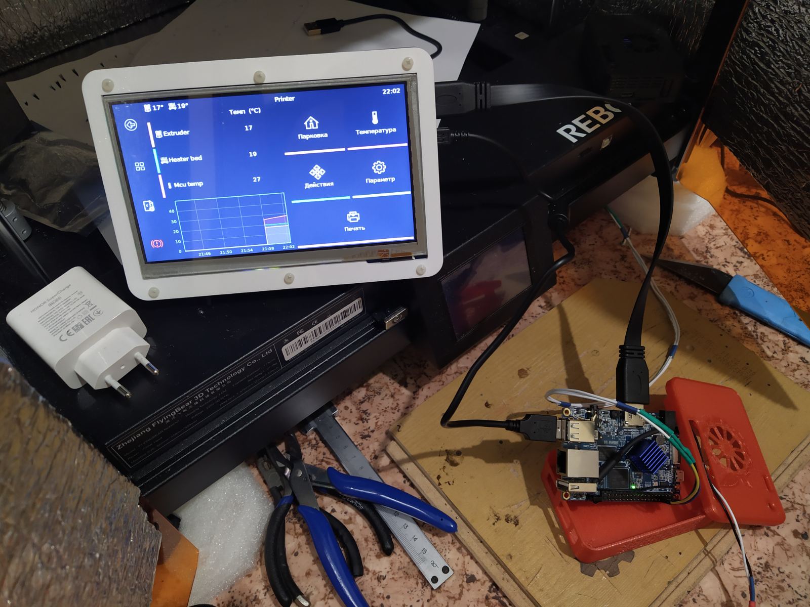

Добрый. В общем 1-я модернизация теперь выглядит так.
Отдельный блок управления вместе с 7 дюймовым экраном.
Соединяется с принтером одним кабелем USB.
Сам питается от блока зарядки телефона через Type-C от USB.
Подключать можно к любому - заранее перепрошитому принтеру. Почти любому. Что круто !
Сенсор и управления с экрана - всё работает.
По сути в принтере только исполняющая команды MKS.
Один шаг в будущее сделан.
