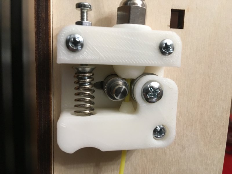

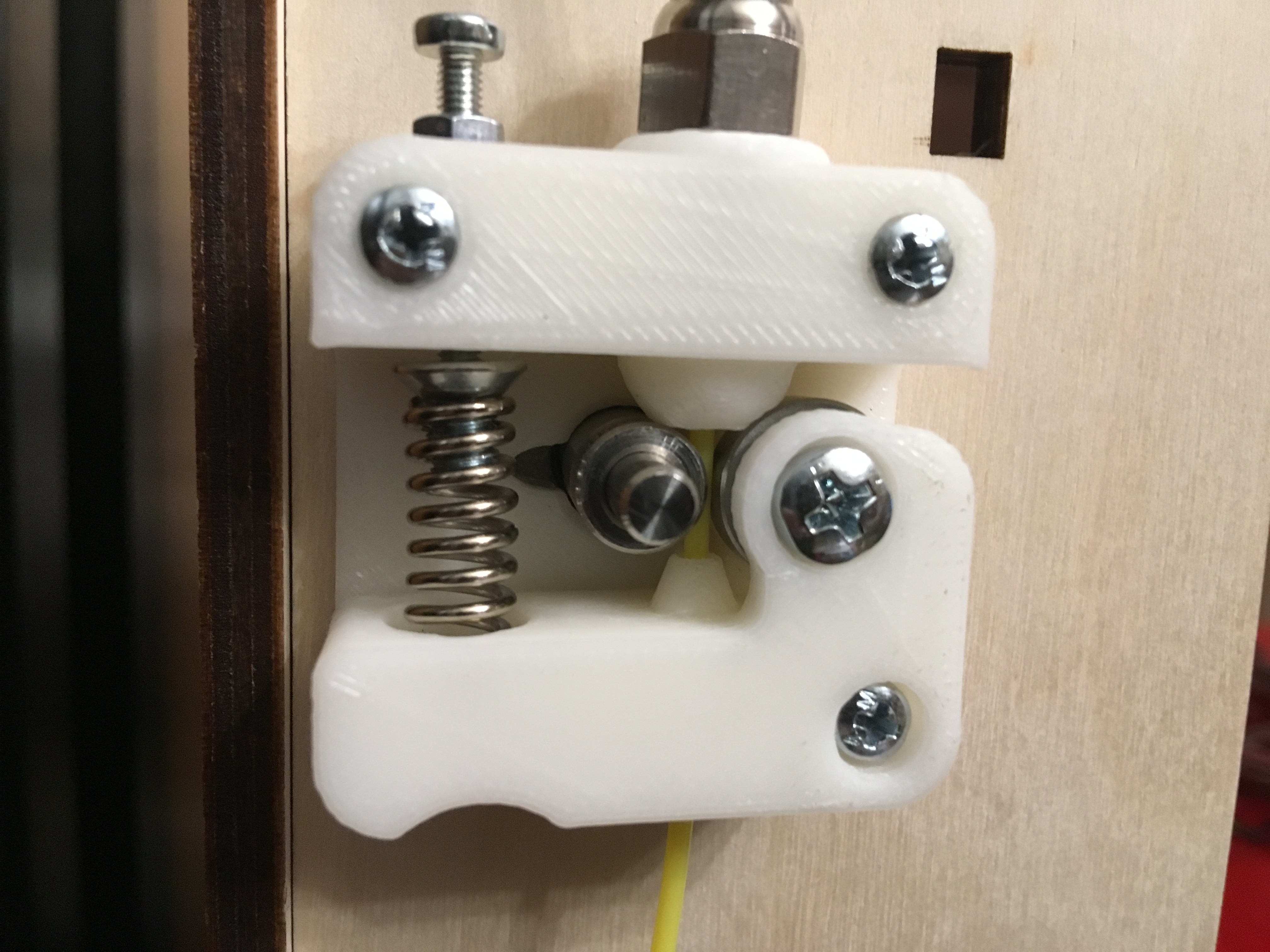

Собрал и установил экструдер. Пришлось кусать винты подходящими кусачками, чтобы сделать М3х25 и потайной М3х10. Перед кусанием накручиваем на винт гайку, кусаем адски, подпиливаем надфилем, откручиваем гайку, которая правит попорченную резьбу. Можно еще плашку М3 накрутить, если есть.
Подшипник поставил за 8.5р промытый и смазанный трибосмазкой. Моя борьба с перфекционизмом

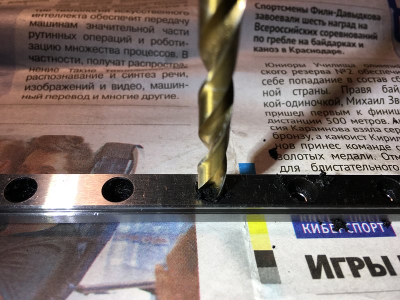

Почистил рельсы ХУ от пригоревшего масла в отверстиях, применял сверла 6, 5.5, 3.5мм, ватные палки и WD-40
Затем смазал трибосмазкой. Два рельса с лёгким ходом пойдут на У, одна, которая поплотнее - на Х. Также смазал все фланцевые подшипники от 3D-Fans.

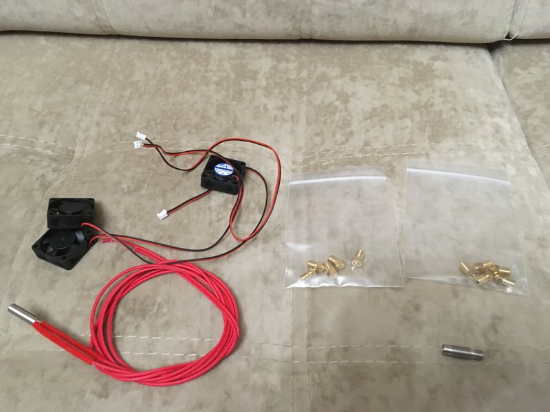

Сегодня забрал последнюю посылку с деталями - правильный термобарьер, вентиляторы 24В, нагреватель 24В и запасные сопла 0.4 и 0.8мм.
Теперь надо дособрать, найти стекло, настроить, и можно печатать!

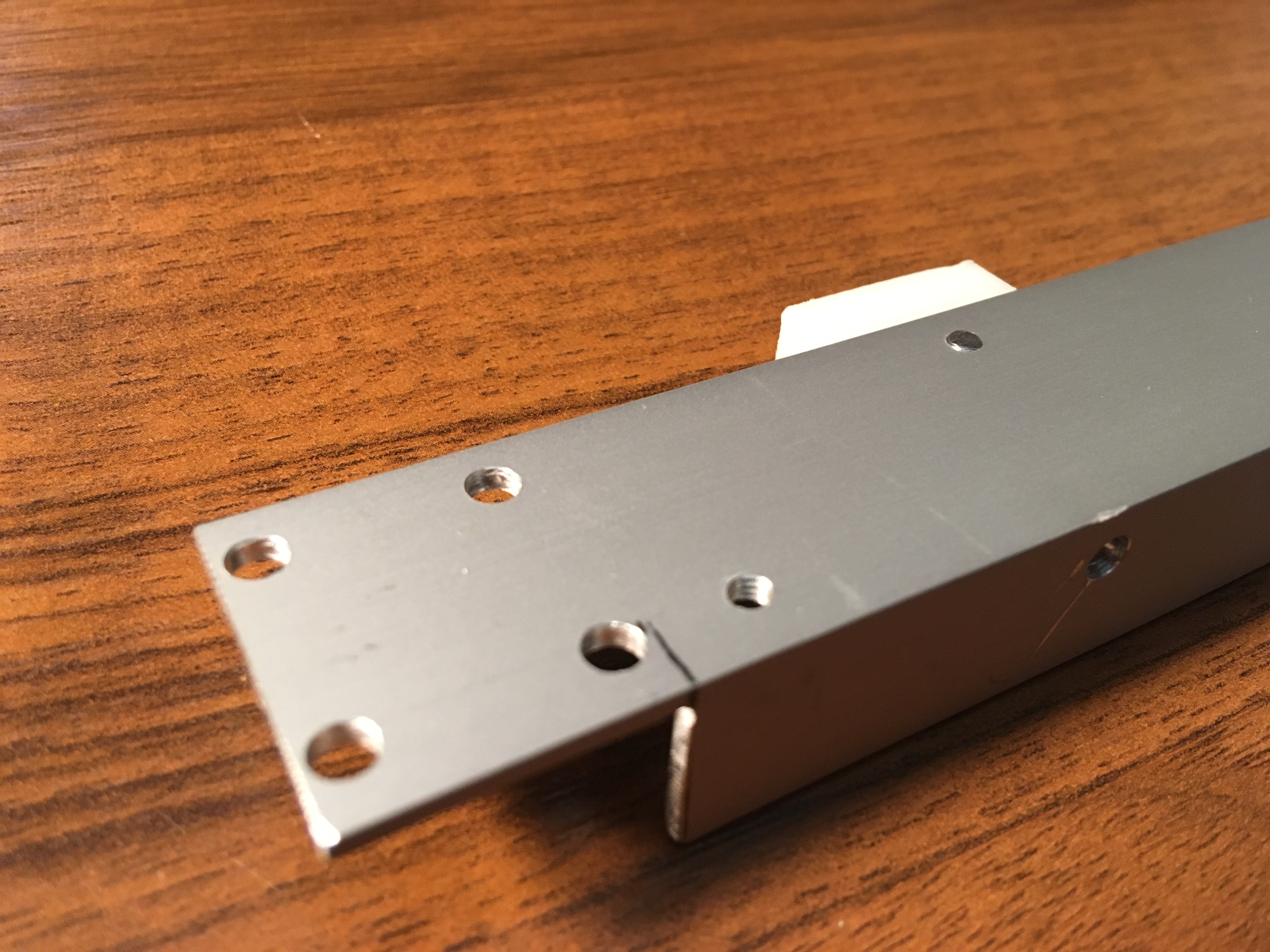

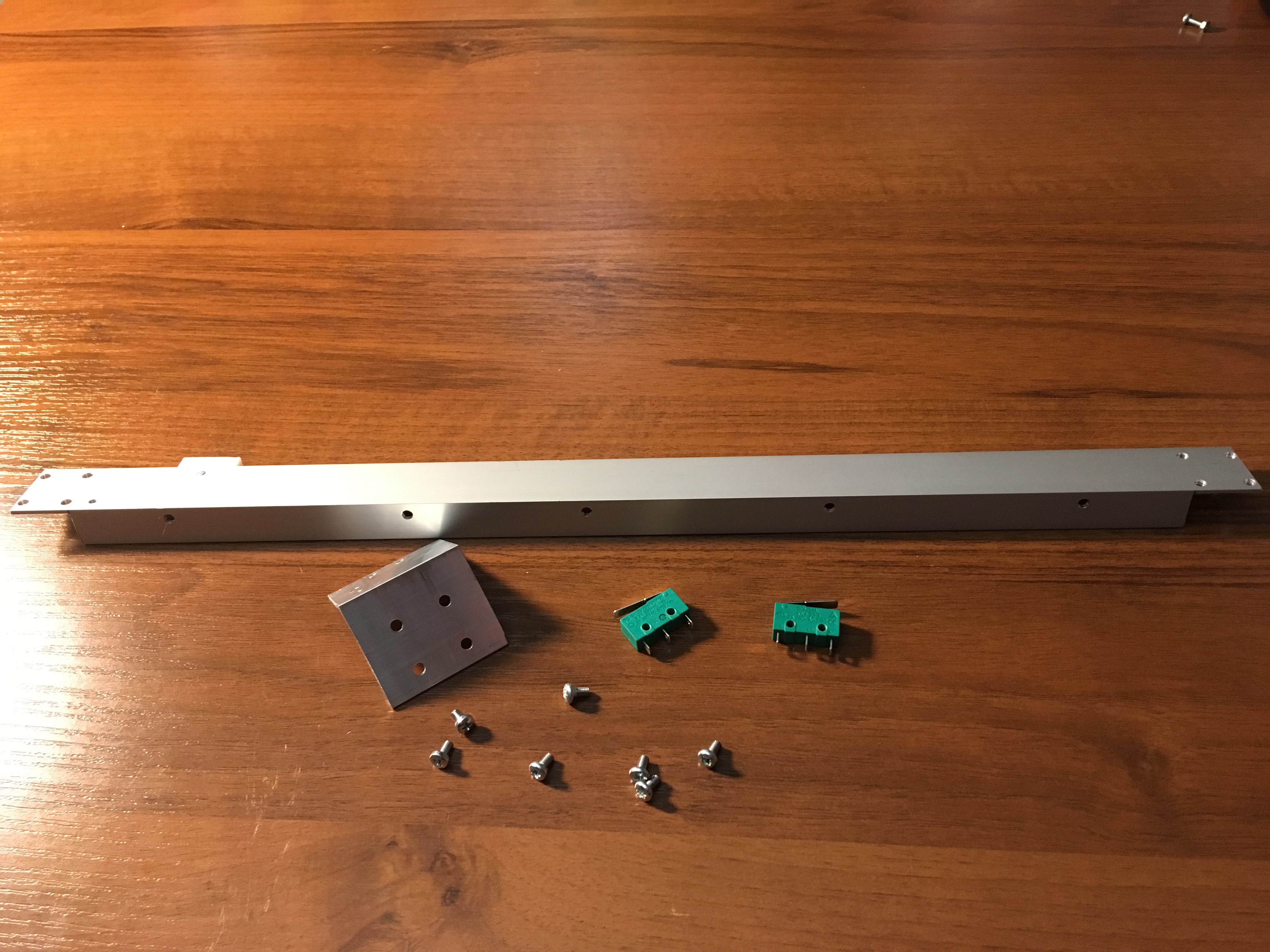

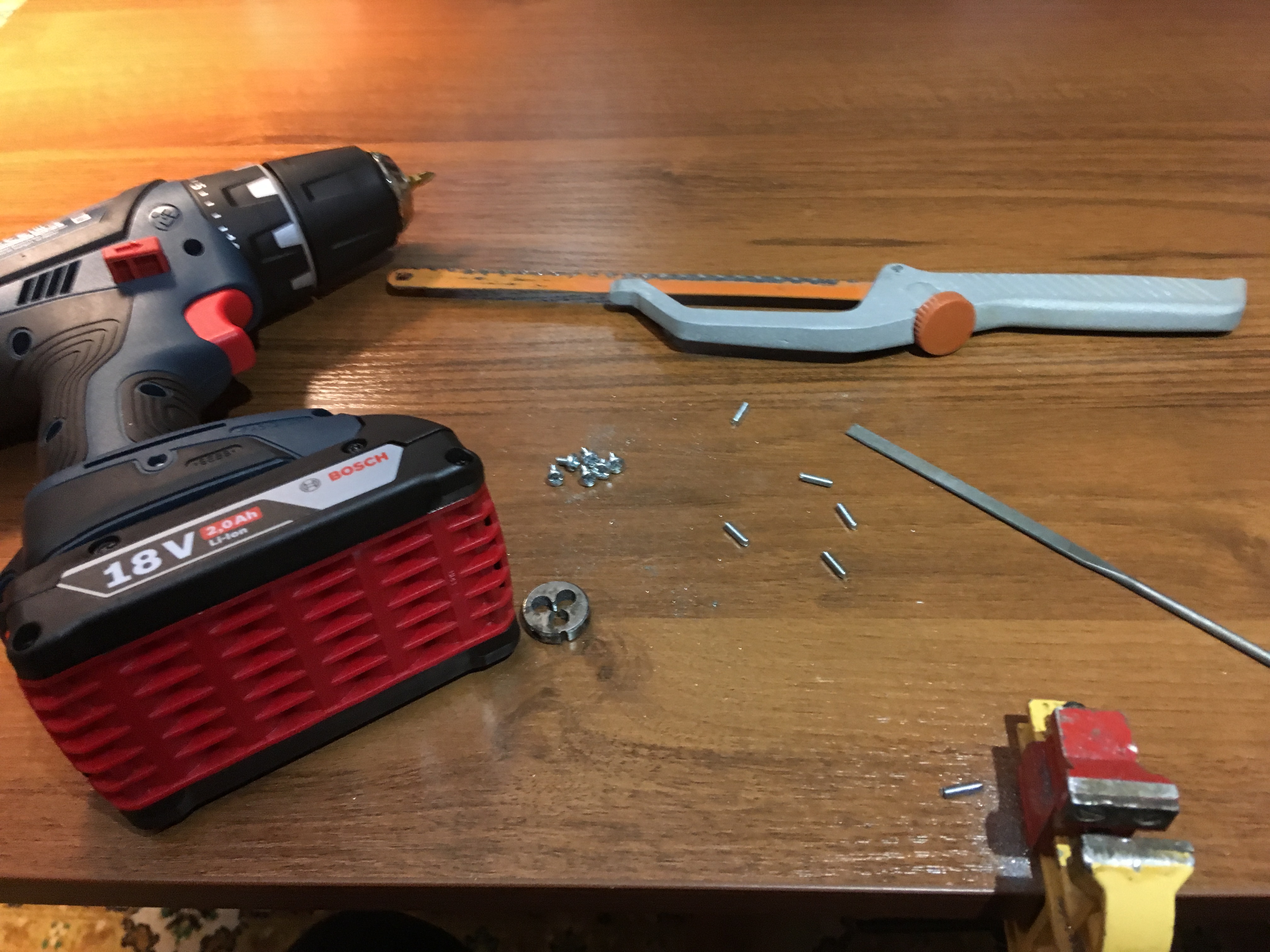

Сегодня вечер слесарных работ
Напилил винтов М3х5 (8шт) из длинных, просверлил уголки, выпилил полки под каретки в уголке, нарезал резьбы в уголках и коцневиках, примерил рельсу Х и просверлил под нее 5 отверстий 3.5мм.
Также подготовил все оставшиеся пластиковые детали КИТа к сборке.
Еще обнаружил, что не купил шайбы М3, завтра надо пакетик будет взять и стекло заодно купить.
Для дальнейшей сборки еще понадобится 4 винта М3х12 для крепления фланцевых подшипников, их напилю завтра.
- Сообщения: 11062
- Поблагодарили: 1048 раз
Так, конечно, "красивше", но можно было просто накусать бокорезами и немножко обработать дремелем.

Да, дремелем и пилить их проще, но делаю ночером и в комнате, дремель не очень уместен
