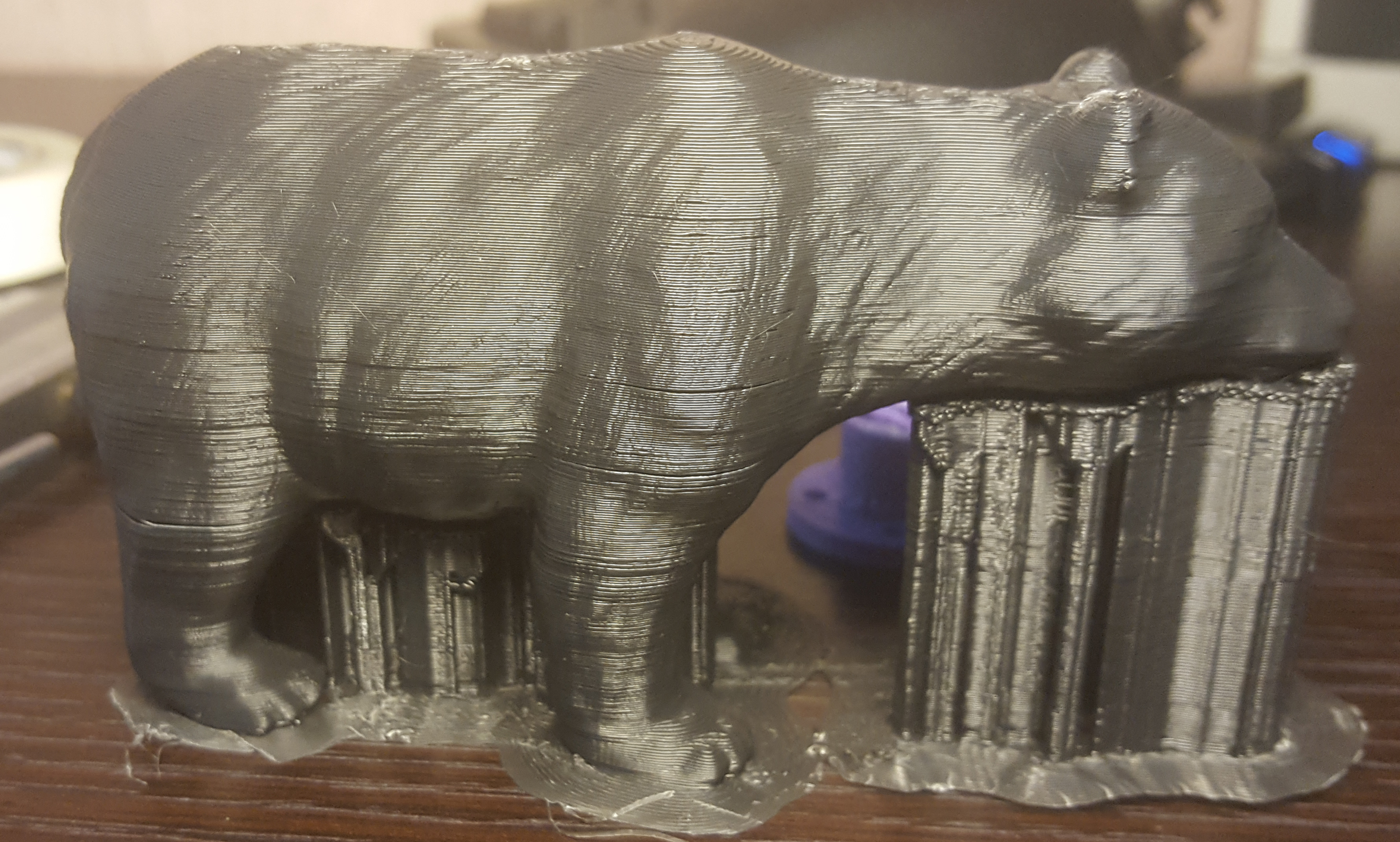

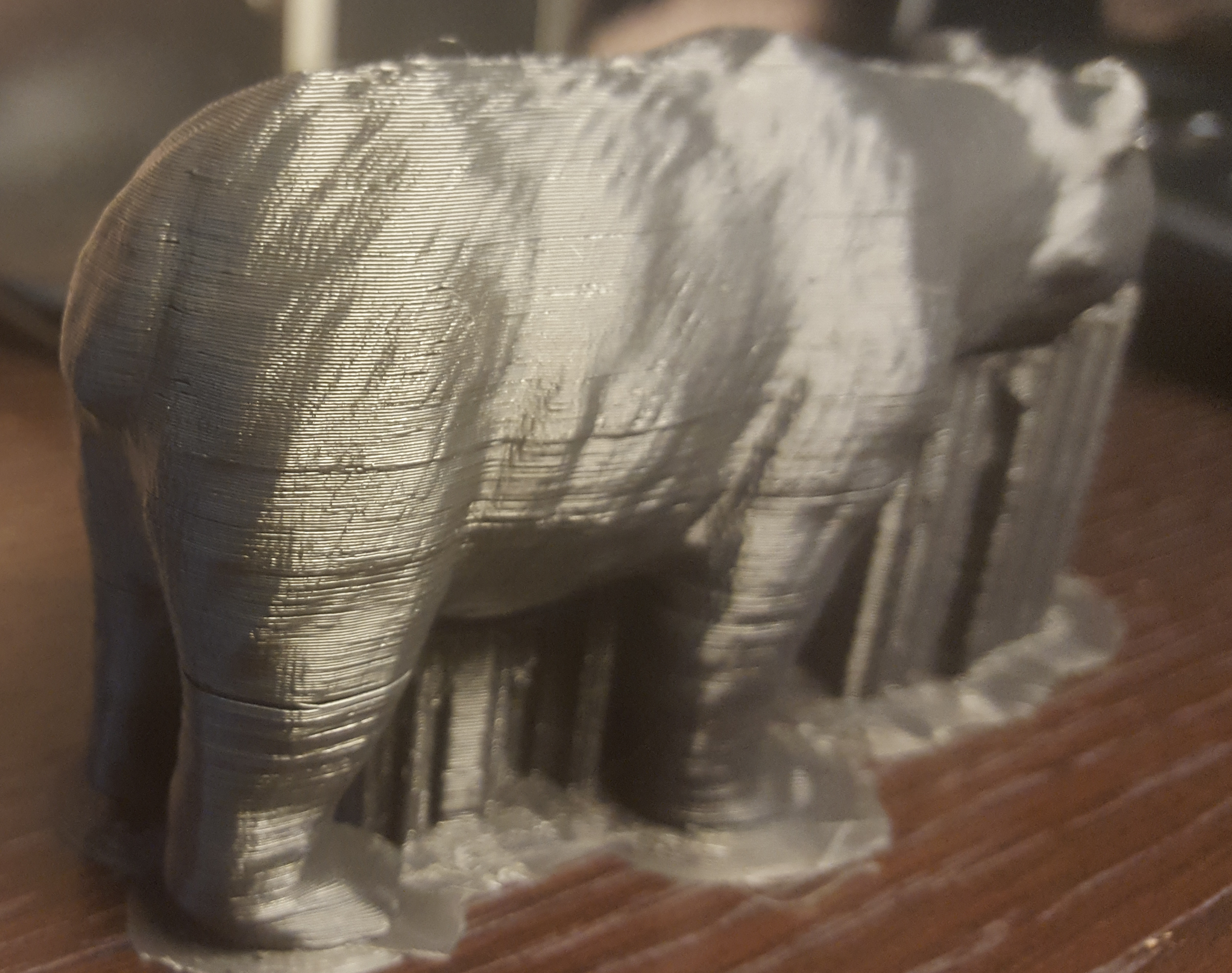

Непрочитанное сообщение Anry777 » 07 май 2017, 14:20
Продолжаем
Re: Еще один SPrinter 233 [Anry777]
Непрочитанное сообщение Alex Post » 07 май 2017, 16:34
Очень недурственно. Там, где линии на боках - похоже стол на оси Z подклинивал. На задней ноге разлом - усадка. А коротенькие пропуски с прыщиками - скорее всего, пластик сыроват, вода стреляла.

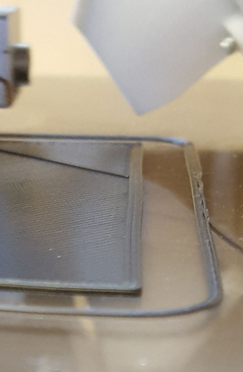

Мне кажется - или волна у меня идет по У?????
Непрочитанное сообщение Alex Post » 08 май 2017, 22:57
Отлип? Брим вроде ровно идет.

Непрочитанное сообщение Anry777 » 08 май 2017, 23:07
нет. отлипа нет. однозначно.. Все держится
Непрочитанное сообщение Alex Post » 08 май 2017, 23:08
Ну хз... Мне похоже как будто утянуло усадкой. А выше как, тоже волной? В модели все ровно?
