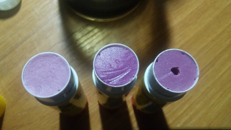

мне нравится канцелярский клей-карандаш "Каляка - Маляка" но только розовый внутри чтоб был... белый - фигня полная...
