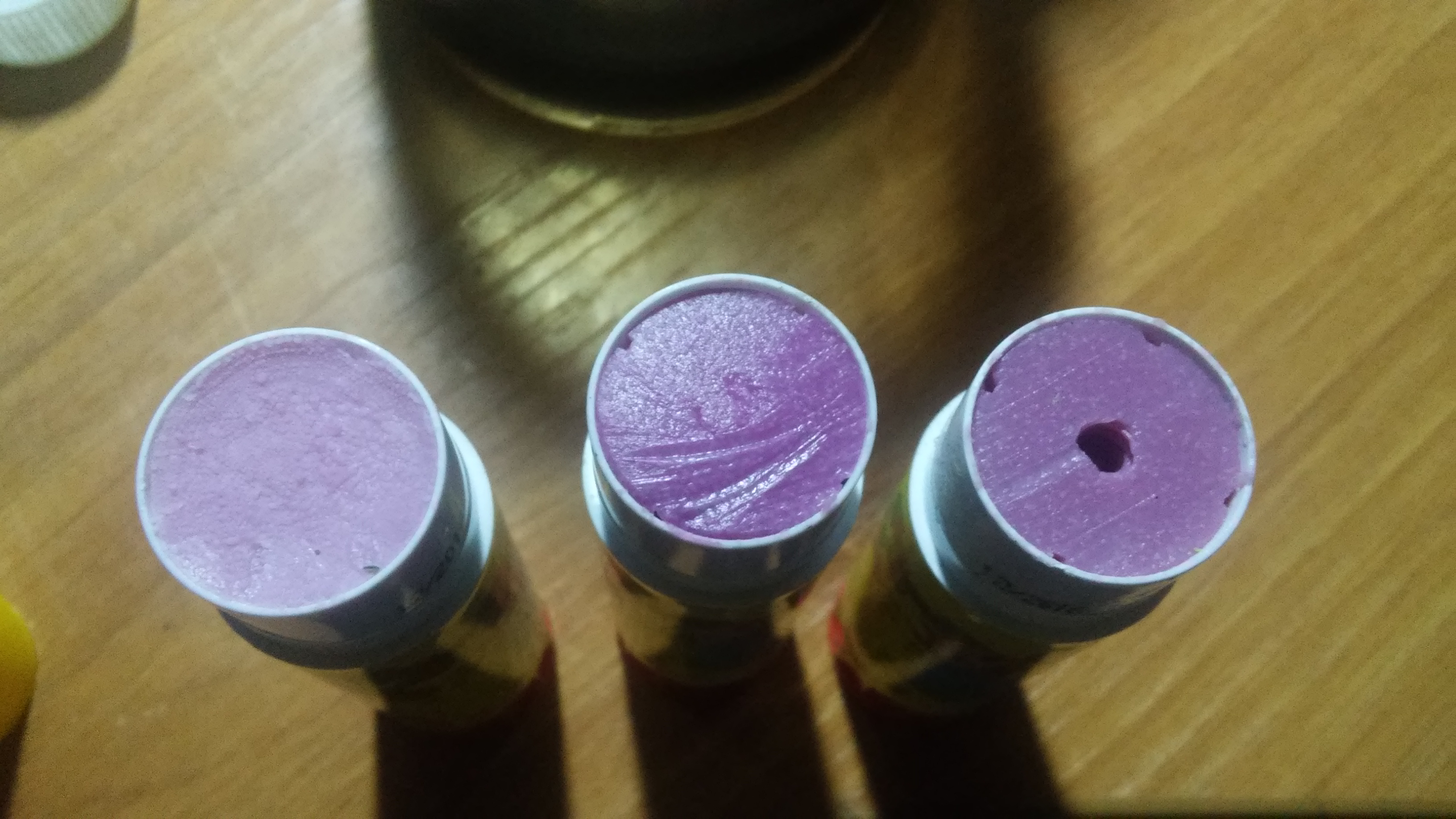

Непрочитанное сообщение wolfs_SG » 11 июл 2017, 13:08
Ну не знаю... БФ2... как тот же ацетон... один нормальный, а другой нет...
мне нравится канцелярский клей-карандаш "Каляка - Маляка" но только розовый внутри чтоб был... белый - фигня полная...
