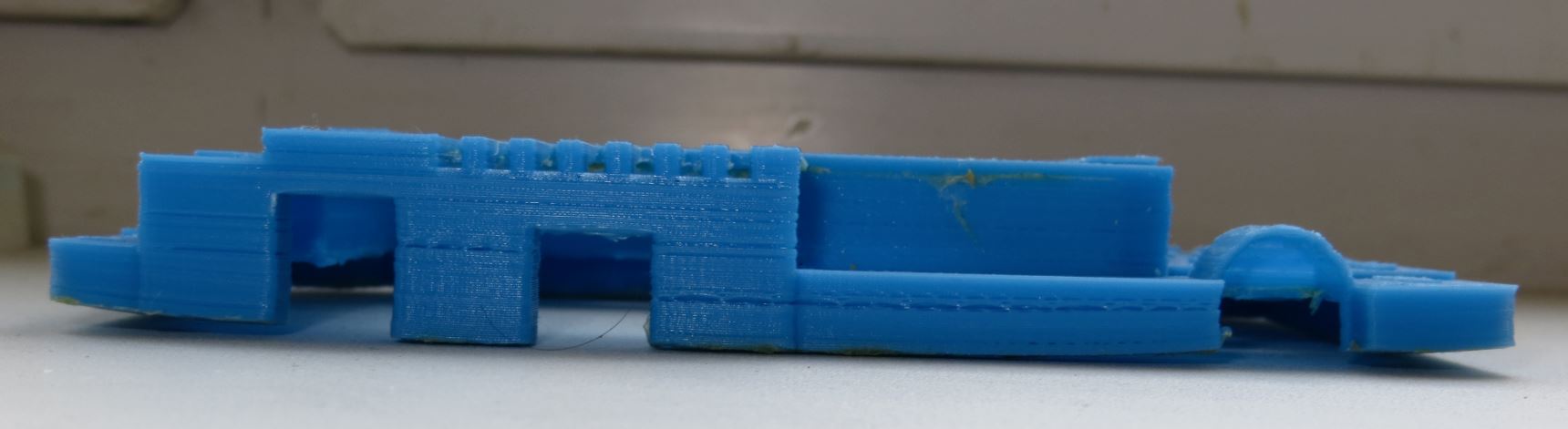

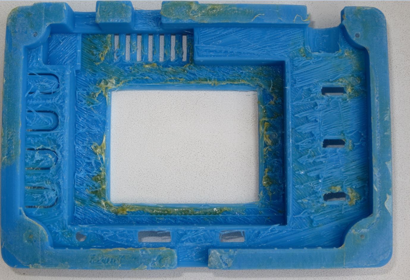

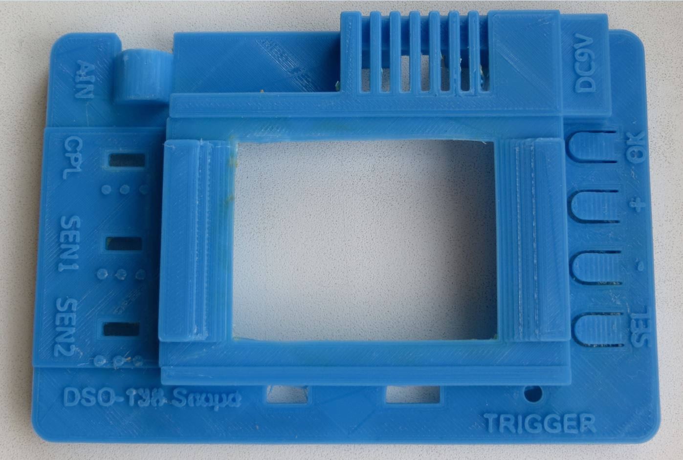

Непрочитанное сообщение Lenivo » 10 июл 2017, 06:27
Попытка №3
Вроде внешний вид более-менее соответствует модели и корпус не разваливается на слои
Но наверное, всё-таки ПЛА- не совсем подходит для печати корпусов, как и было сказано выше. Чтобы закрыть уровни перекрытия пришлось много резинового клея использовать - чтоб дыры замазать и чтобы внутренний периметр рамки к поддержке приклеить .
И даже с "юбкой" -10 ниток модель всё равно выгнуло. То есть для сравнительно больших моделей нужен подогреваемый столик даже для ПЛА.
Попытка PLA 3-3.JPG (61.99 КБ) 3917 просмотров

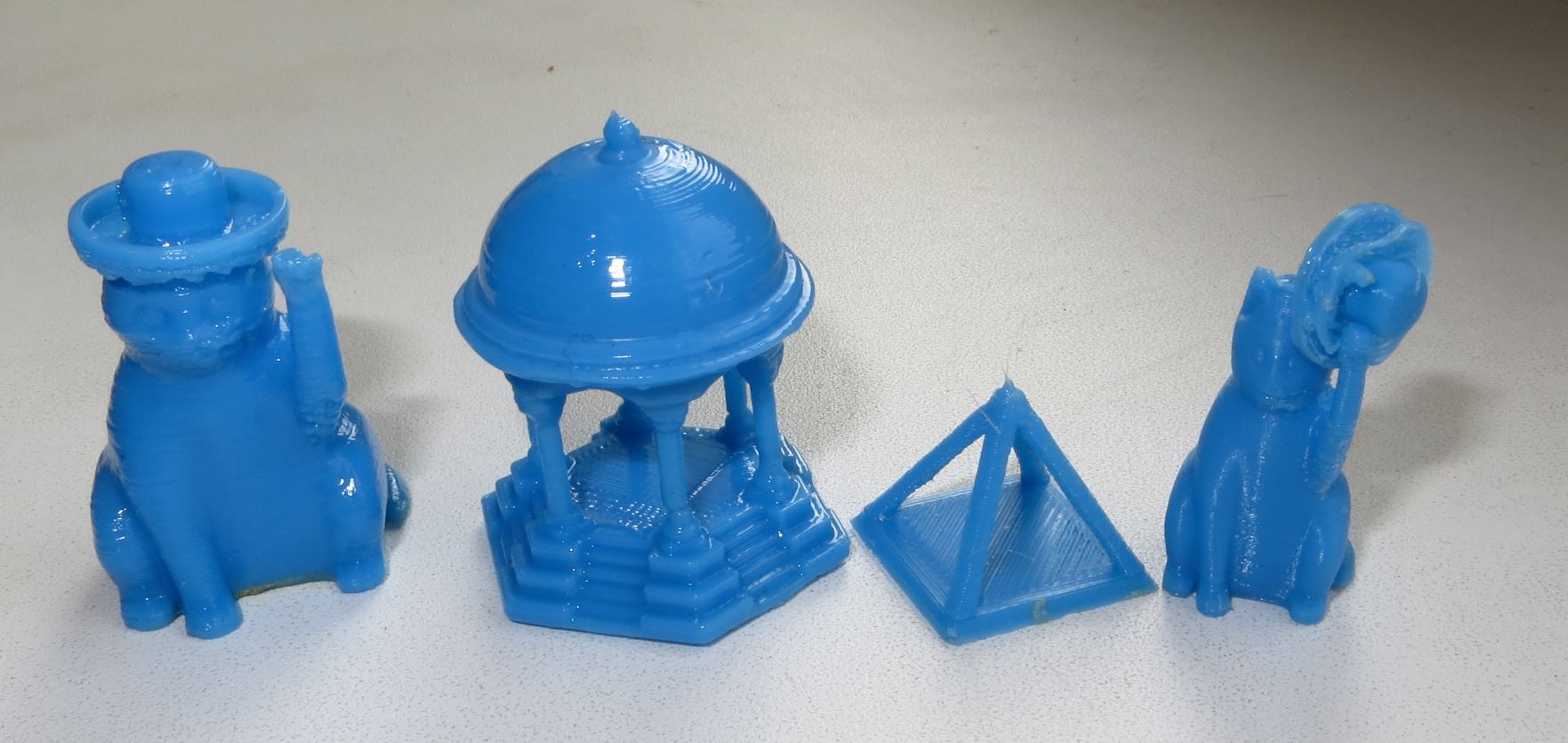

Купил Дихлорэтан.
Две модели слева были опущены в дихлорэтан на две секунды - а потом пару часов сушились.
У беседки при печати сломало колоны - пришлось её потом из частей склеивать. Основание, купол и колоны - были отдельно.
Re: Вариация "SmartrapCore" на рельсах [Lenivo]
Непрочитанное сообщение Alex Post » 10 июл 2017, 10:03
А на что печатаешь? Что для приклейки к столу используешь? ПЛА как раз для больших объектов и неплох. У него и межслой посильнее, и коробит меньше. Но в который раз заостряю внимание: для него нужен ОЧЕНЬ сильный обдув. Чтоб пластик сразу за соплом твердел. Твое кольцо - скорее, для АБС-а. Для ПЛА нужно дуть с двух сторон двумя вентиляторами точно под сопло.
Непрочитанное сообщение 3D-SPrinter » 10 июл 2017, 12:23
ПЛА даже не вентиляторами, а турбинкой надо дуть, узкой и мощной струёй прямо под сопло. А вентиляторы не создают нужного давления и скорости потока.
Непрочитанное сообщение Lenivo » 10 июл 2017, 14:08
Anry777 писал(а): ↑
10 июл 2017, 13:33
я не понимаю - как клей под поддержки попал? ( про корпус для осциллографа)
Когда слой не закрылся - я взял да капнул клея на поддержки - и второй слой пропечатался уже более менее. А третий без изъянов. А всего слоев -8 .
ПЛА гнет -либо пластик такой БЕСТ ФИЛАМЕНТ, либо у меня конструкция стола на текущий момент без подогрева. Насмотрелся видео базовой конструкции "SmartrapCore" - там все принтеры собраны без подогревающих столиков и печатают ПЛА без проблем. А вот у меня , что-то не выходит.
Но потихоньку дожму, со временем.
Непрочитанное сообщение Alex Post » 10 июл 2017, 14:34
Но там обычно по чем то печатают. Лак, каптон, синий скотч, клей. На голое стекло только на горячее ПЛА липнет.
Непрочитанное сообщение Anry777 » 10 июл 2017, 15:54
10 июл 2017, 14:08
Anry777 писал(а): ↑
10 июл 2017, 13:33
Я все равно не понимаю... ну всегда первый слой на поддержках с дырками, второй получче - но не ровный, третий ровный.. Я три слоя всего крою... Четвертый уже от третьего не отличается.
