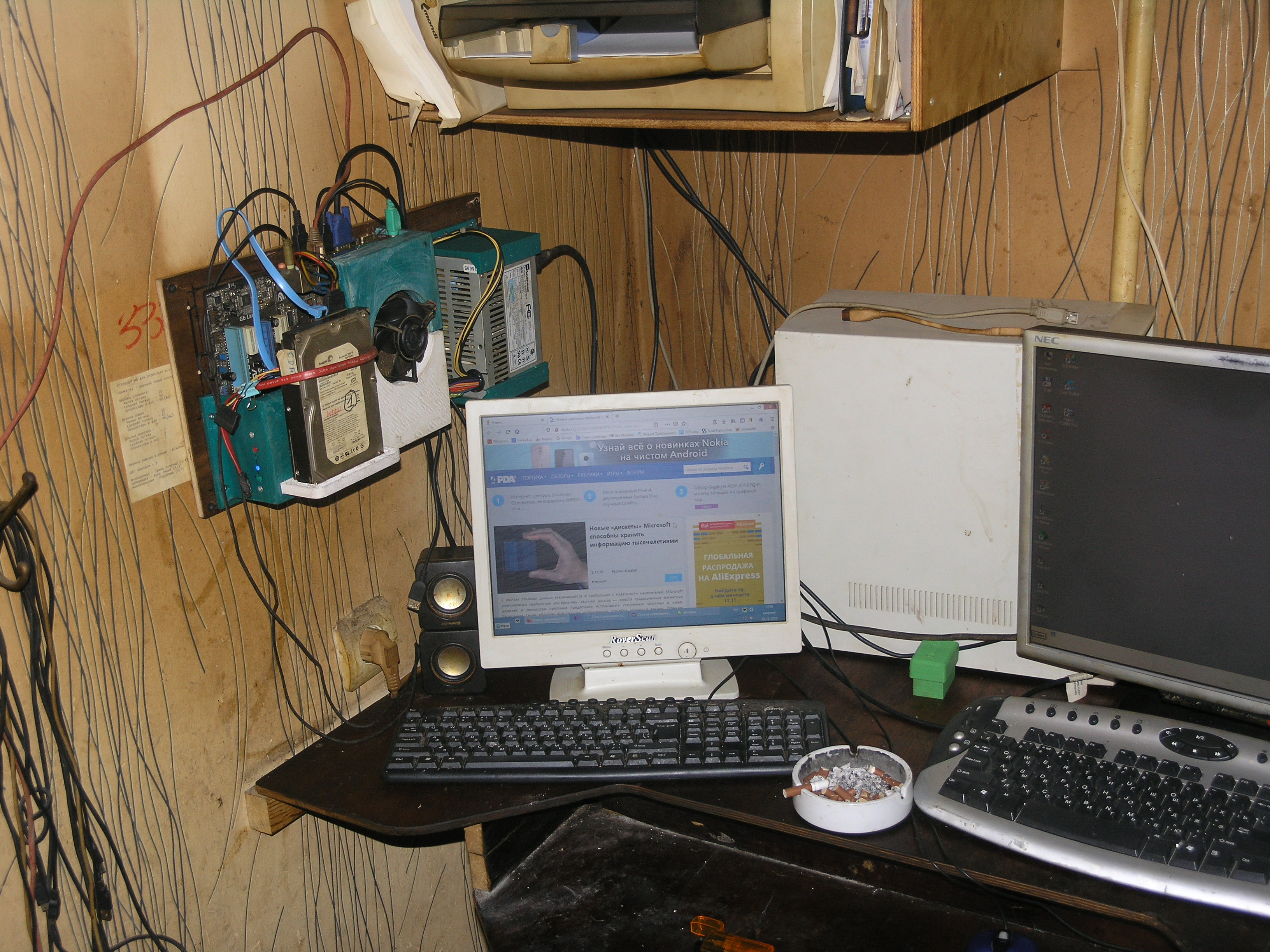

Непрочитанное сообщение antobel » 05 ноя 2019, 16:23
Сегодня наконец приехала посылка от грега - 2 катушки пет-г белого - на вид как тот же абс или хипс, 1 катушка его же изумрудного - на вид ближе к сбс-глассу от фдпласт, прозрачненький такой... 2 катушки переходного абса - одна вообще равномерная - среднее между белым и фиолетовым а вторая волнами от белого до бежевого... ну и 100м белого абса типа бонусом положили... завтра не судьба - аврал, а послезавтра начну пет-г мучать...
ЗЫ: Дихлорэтан в округе купить вообще нереально - все продавцы под копирку: "а это чё такое?"... Блин, я в пионерском возрасте знал что это растворитель круче бензола и толуола...
ЗЗЫ: причесал рабочее место - повесил инетовский комп на стену - и на стол уместился рабочий - тот что с ассемблером, 3Д-софтом и разводкой п/плат :)))
4-ю часть корпуса инетовского компа всё лень нарисовать, всё не могу доопределиться сколько USB2.0 туда врезать - 3 или 4 :)
Но печатал эту корпусину на миньке :)
