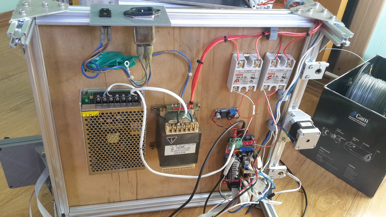

Непрочитанное сообщение osia » 27 май 2016, 05:33
Вид снизу, на электрику. Транс не знаю от чего. По обмоткам, размерам и токам подошел. Слегка теплый при работе.

osia писал(а): Померил. В холодном состояний сопротивление 18 ом
я судил по фото. на фото стандартный китайский стол имеющий два варианта сопротивлений. на 12 и на 24 ома. самое большое из них никогда не бывает выше 5 ом. откуда 18 то взялось? правда что ли у китайцев вот такое сопротивление?

osia писал(а): Проверил вашу идею насчет повышения питания двигателя на ТМС2100. Поднял до 24 вольт. Напряжение выставил 1.0 вольт. Двигатели чуть теплые. Радиаторы драйвера нагреваются градусов до 60. Гоняю тест на ускорениях 4000, скорость 400. Слышно в основном механику. 20 минут полет нормальный
да это не моя идея. это законы ома. греется активное сопротивление всех компонентов. т.е. чем больше ток через них, тем больше они греются. снизьте токи любыми методами и нагрев спадёт. а снизить токи и не пропустить шаги можно только задрав напругу. это и идеей назвать нельзя. это азы, чОрт побери. и что характерно, на 12 вольт делают даже заводские принтеры. видимо экономят на инженерах!
