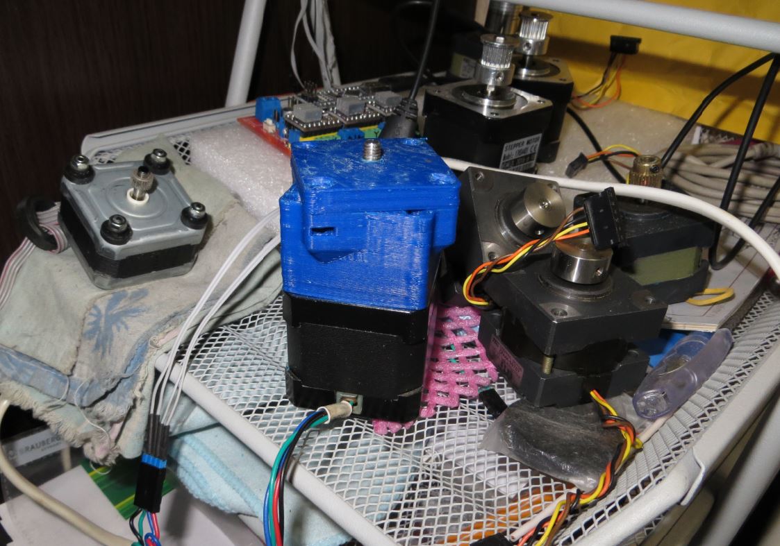

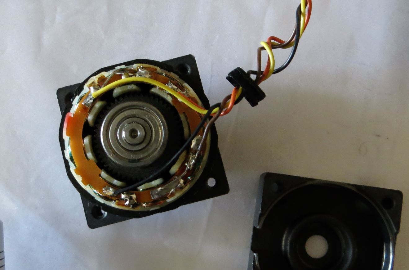

ШАГОВЫЙ ДВИГАТЕЛЬ TEC CFAAK-60703, CFAAK-60707, CFAAK-60709.
CFAAK-60703 - без печатной платы внутри - всё спаяно на скрутках.
CFAAK-60707 - печатная плата внутри и очень хорошо перепаивается - отпаивается проводок от площадки со средним контактом - его длины хватает припаять к другой нужной площадке. А оставшийся провод , припаянный к средней площадке - просто паяется проволочная перемычка. Кстати работают очень тихо, по сравнению с 4401.
CFAAK-60709 - с печатной платой внутри - самая неудачная конструкция. Провода припаяны неудобно для пере пайки.
Мне попался неудачный двигатель с обрывом одного проводочка. И я не мог у не раскрутить винты, пришлось головки рассверливать. Пока лежит разобранный не могу найти кончик оборванного провода.
Попробовал по совету погреть газовым паяльником - один движок снялся более менее. А у второго крышка (алюминиевая, сделанная по порошковой технологии) разлетелась на четыре части. Блин и она не подходит от двигателя с обрывом. Не- теперь только пилить.

Непрочитанное сообщение 3D-SPrinter » 07 авг 2017, 14:03
Я тоже когда-то давно хапнул подобных моторов на местном радиорынке, но в дело они так и не пошли. Оказалось, что по-сравнению с нормальными 4401 они очень сильно шумят и вибрируют. Да и при теперешней цене 4401 вряд ли стОит со всем этим заморачиваться.

Непрочитанное сообщение Lenivo » 08 авг 2017, 13:27
У меня они наоборот тише работают , чем 4401. И стоят 50-100 рублей за штуку, а не 450-700 рублей как 4401. Но да переделывать трудо затратно. Но где то полчаса - час на 1 двигатель.

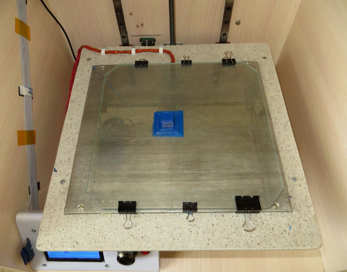

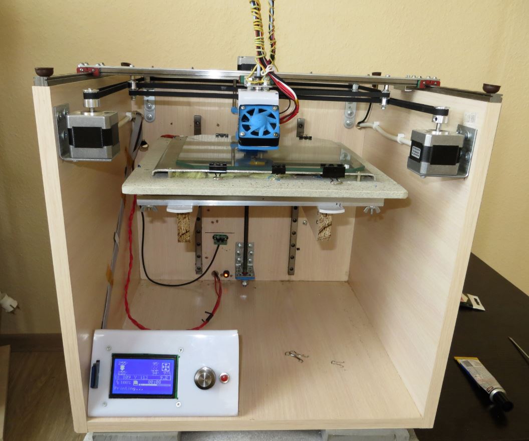

Запусти подогревающий столик из силиконового нагревателя на 220 вольт.
Твердотельное реле ШАРП на 2 ампера (стол потребляет 1 ампер). Подключил через сопротивление 1 ком на разъем для нагревателя стола - там коммутируется 12 вольт. Для этого входной разъем подачи питания на РАМПСЕ соединил "+" с "+" - входного разъёма для управления механикой. Прикрутил твердотельное реле на стальной радиатор. Его хватает, так как реле при таком токе еле теплое.
Стол приклеил к 3 мм алюминиевой пластине. Пластину нашёл в гараже у отца. Под нагреватель напихал каменную вату - прижимает нагреватель к алюминиевой пластине и служит термоизолятором.
Рядом с отверстием для выхода кабеля поставил неоновую лампочку через сопротивление 1 Мом - показывает подачу напряжения на нагреватель стола.
Стол греется быстрее хот енда. Когда нагреется - 20 секунд остывает - 10 секунд нагревает - это примерное время на глаз.

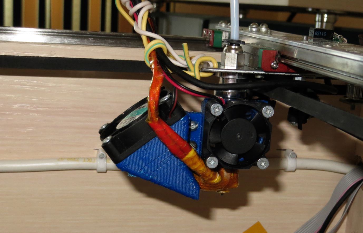

Посмотрел термобарьеры, которые у меня есть в наличии. И один можно было рассверлить до сквозного отверстия 4,1 мм, чтобы теффлоновую трубку прямо к соплу пропустить. Рассверлил. Решил не ставить Вулкано, а поставил обычный E3D с соплом 0,4 мм. Заодно и новый обдув напечатал.
Со сквозным термобарьером - скорость нормально дошла до 100 , а выше не стал пробовать. Но на углах стали "петельки" образовываться. Похоже дошла очередь и надо нормальные крепления для ремней распечатывать и уходить от временного варианта. Временный вариант - долго натяжение ремней не держит - прослабляются ремни. Причем если один ремень натянут сильнее, то винт, на который одеты ремни, со временем, выгибает в сторону более слабо натянутого ремня.

Непрочитанное сообщение Anry777 » 17 авг 2017, 21:33
вот нафига такой обдув нужен? Он не рыба и не мясо
Я ж давал ссылку - результаты показывал....
И почему недоэкструзия по слоям?
